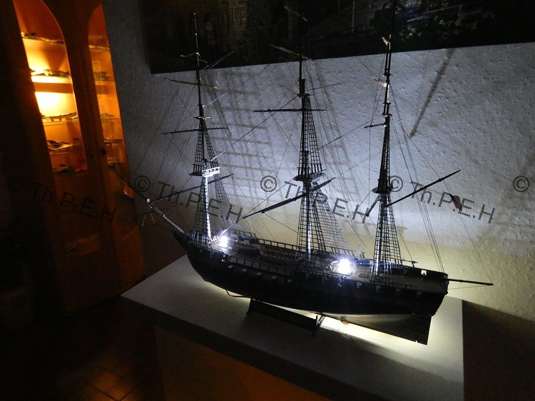

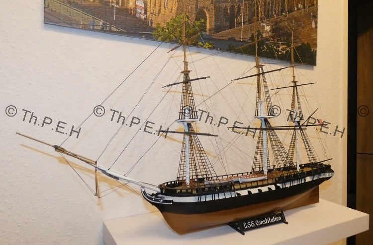

Vor einem Jahr habe ich mal ne "Old Ironside" gebastelt....ja, nicht gebaut, sondern wirklich gebastelt. Der Bausatz stammt noch aus DM-Zeiten und wurde immer mal wieder angefangen und dann zur Seite gelegt - war/bin halt ein Luftikus der die letzten Jahrzehnte Flugzeuge gebaut und auch RC-Helis geflogen hat.
So fehlte natürlich das eine oder andere Teil, vor allem auch der Takelplan, und da ich diese "Plastiksegel" gar nicht mag, hab ich sie eben so gebaut wie sie (bis heute) auf dem Regal stand.....

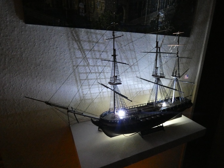

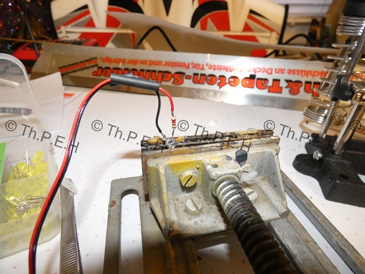

Da ich RC-Modellbauer bin, habe ich Haufenweise LED´s und Widerstände rumliegen. Und da zudem meine ganzen Lipo-Akkus über Winter fast arbeitslos sind, kam mir heute Nacht der Gedanke die "Ironside" zu beleuchten....wozu Schlafstörungen doch gut sein können....

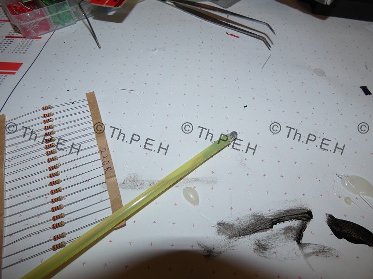

Die ganze Geschichte mit LED´s und Vorwiderstände usw. spare ich mir hier (wer Fragen dazu hat, der möge sich bitte melden)...die Hauptproplematik war "Wir bekomme ich die LED´s an Deck, ohne dass Strippen zu sehen sind?"

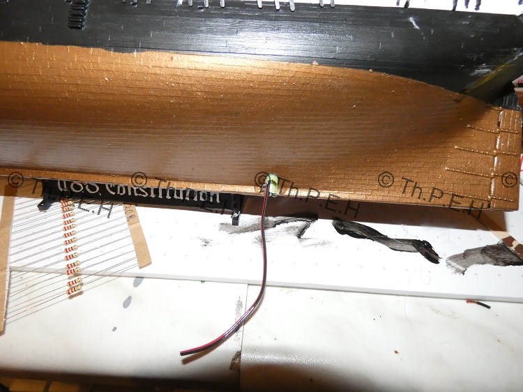

Und da kommt meine Frau ins Spiel.Sie hat nämlich zuletzt einige schon leicht brüchig gewordenene Trinkhalme entsorgt....einige davon hab ich mir zur Seite gelegt - man weiß ja nie.
So habe ich jeweils 2 Löcher in den Kiel und ins Deck gebohrt, durch die ich die Trinkhalme - quasi als Kabelkanal - steckte und dadurch die Strippen unsichtbar von Deck nach unten führen konnte. Wobei das mit dem "nachträglich Loch ins Deck bohren" schon etwas trikki war....
Ok, das Ergebnis seht ihr hier.
