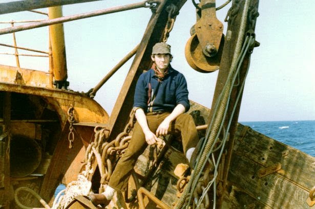

Ich möchte aber noch einmal auf deinen Hinweis mit den "Blöcken" an den Netzgalgen zurückkommen. ( deine Antwort v. 21.10)
Die Rollen hingen auf dem Foto definitiv zu tief. Ich hab es mir angewöhnt von jeder Baustufe Fotos zu machen weil ja vor allem Makroaufnahmen vieles zeigen was das eigene Auge "nicht sehen will".
Die Blöcke hängen jetzt übrigens deutlich höher.

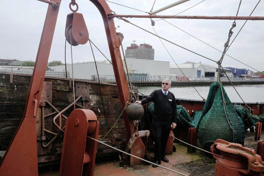

Auf meinen Referenzfotos hängen die Rollen nicht ganz so dicht unter den Netzgalgen. Einzig auf Fotos des "Arctic Corsair" ist die von Dir angesprochene Befestigung zu sehen.
Meine Referenzfotos sind ja aus den 1990er Jahren, da hängen die Blöcke etwas unter den Galgen. Ich vermute mal, sehr stark, das sich die Aufhängung dieser Blöcke im Laufe der Jahre ( Vielleicht aber auch nach der Erfahrung des jeweiligen Schiffsführers) einige male geändert hat.
Du weißt sicherlich mehr darüber wie ich, über eine Antwort würde ich mich jedenfalls freuen, zumal sich das Interesse an unseren beiden Bauberichten ja sehr in Grenzen hält.
Ich habe noch ein paar "Beweisfotos" beigefügt.
Ross Tiger in Grismsby Mitte der 1990er<br />Quelle: Scalemate Walk around
Ross Tiger (geschätzt) 1960er Jahre
Arctic Corsair
Arctic Corsair

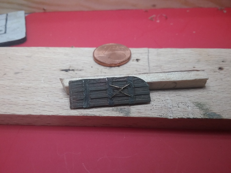

Das erste waren zwei Scherbretter. Scherbretter halten die Netzöffnung beim Fischen offen. Verwendet wurden Reste aus der Grabbelkiste, Bleifolie und sehr dünner Messingdraht.
Scherbrett
Scherbrett

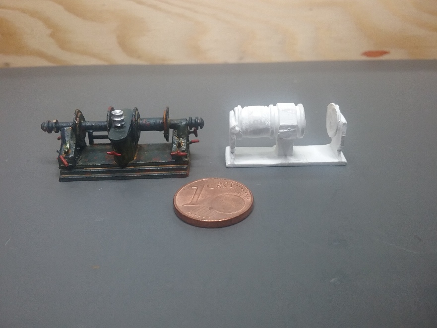

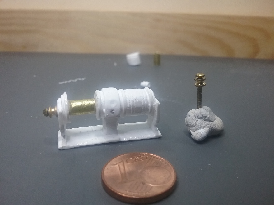

Auch neu erstanden ist die Netzwinde. Die Netzwinde ooB gefiel mir so garnicht, also habe ich mir selbst eine gebaut
Versuch , die Originalwinde umzubauen
2019-01-28.2 jpg.jpg (147.52 KiB) 6714 mal betrachtet
Netzwinde im Rohbau und rechts das &quot;Original&quot;
Netzwinde im Rohbau und rechts das "Original"
Netzwinde , Stellprobe
Material: Reste eines Prellbocks von der Modelleisenbahn, Messingröhrchen,Kupferdraht, Plastiksheet und als Stahlseil geflochtene Angelschnur 0,1 mm in Stahlgrau.

Die Netzwinde hat sich auf jeden Fall gelohnt. Sehr gut.

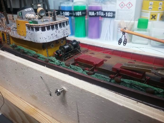

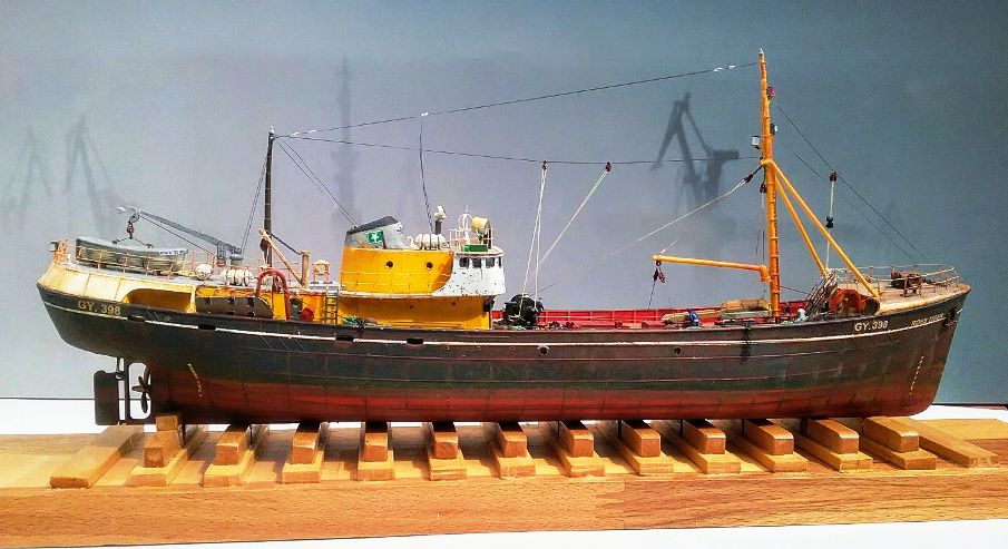

Die Arbeiten an der Takelage sind fast fertig. Das Knotenbinden fällt mir mehr als schwer. Das schwierigste ist aber die Knoten an die richtigen Stellen zu bekommen.
Die "Antennen" die hier auf dem Bild zu sehen sind musste ich z.B. auch noch einmal neu machen weil mir die "Isolatoren" einfach nicht gelungen waren

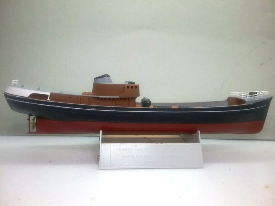

Vor einiger Zeit habe ich begonnen, das gleiche Modell, aber diesmal ooB, sozusagen als Übungsmodell (und um diverse Hilfsmittel wie Lupenbrillen etc. auszuprobieren) noch einmal zu bauen. Es geht, aaaber es geht sehr, sehr langsam voran.
Die beiden Bilder zeigen den , derzeitigen, Stand von "Ross Tiger" und "Ross Jackal".
Ich denke, das ich den "Ross Tiger" in den nächsten Wochen fertigstellen kann und werde dann in der Galerie eine Serie von Detailaufnahmen einstellen.
&quot;Ross Tiger&quot; ...fast fertig
"Ross Tiger" ...fast fertig
2019-08-16 1..jpg (85.59 KiB) 6074 mal betrachtet
&quot;Ross Jackal&quot;  ooB.Für dies ca. 20 Teile habe ich über 20 Stunden benötigt.<br />Geht langsam, aber geht......
"Ross Jackal" ooB.Für dies ca. 20 Teile habe ich über 20 Stunden benötigt.

Mit Freude höre ich, dass du wieder auf den Helgen herumturnst und wenigstens kurzzeitig deiner Leidenschaft frönen kannst. Etwas traurig stimmt mich allerdings deine Nachricht, dass trotz Operation und Reha die erhoffte Besserung bis heute ausgeblieben ist. Ich hoffe für dich, dass es doch noch einen Ausweg geben kann. :thumbup:
Ich bin überzeugt, dass die Bilder deiner ROSS TIGER uns wieder mit deinem modellbauerischen Können und den begleitenden, maritimen Kenntnissen erfreuen werden.
Dass du die ROSS JACKAL quasi als Test-Shot bauen willst, zeugt von deiner Absicht, dich trotz allem nicht unterkriegen zu lassen, :respekt: ! Ich will für ein gutes Gelingen jedenfalls zuversichtlich sein. :D
