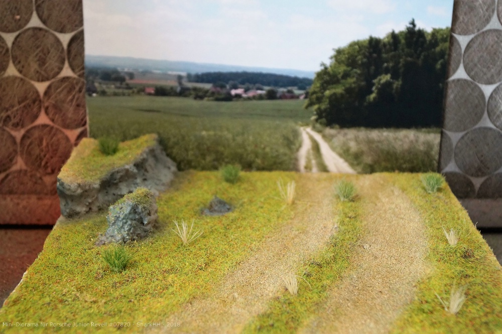

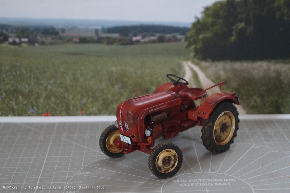

Nach dem mein kleiner Porsche fertig war und ich die ersten Fotos gemacht hatte, war ich ziemlich schnell an dem Punkt, dass ich das Modell diesmal auch "ordentlich" präsentieren wollte. Eine Idee für die Darstellung war schnell gefunden. Mit einem Foto von einem Schotterweg als Hintergrund sollte sich der Weg fortsetzen, auf dem der Porsche dann unterwegs sein soll.
Mini-Diorama für Porsche Junior 108 Traktor 07820-0001.jpg (256.5 KiB) 10712 mal betrachtet

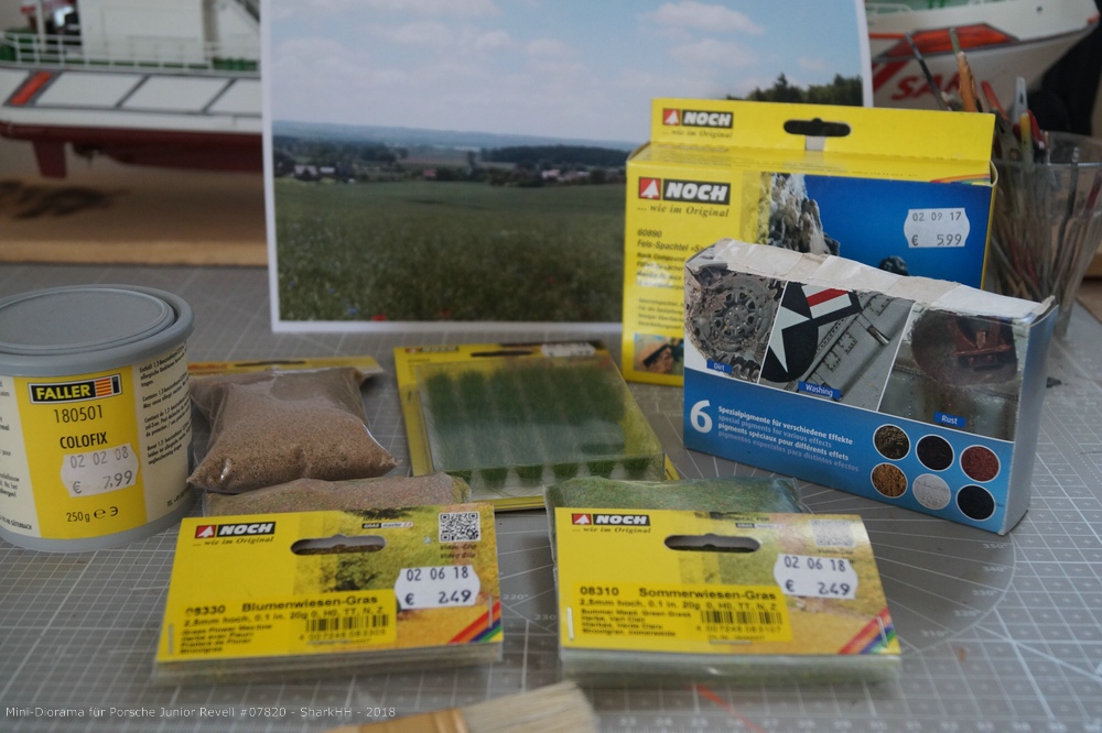

Bei Hobby & Technik Hartfelder im AEZ, einem der letzten verbliebenen Modellbaugeschäfte in Hamburg, die auch eine sehr umfangreiche Eisenbahnauswahl anbieten, wurde ich nach kompetenter Beratung fündig und bekam für knapp 25 € meine Baumaterialien.
Mini-Diorama für Porsche Junior 108 Traktor 07820-0002.jpg (282.3 KiB) 10712 mal betrachtet

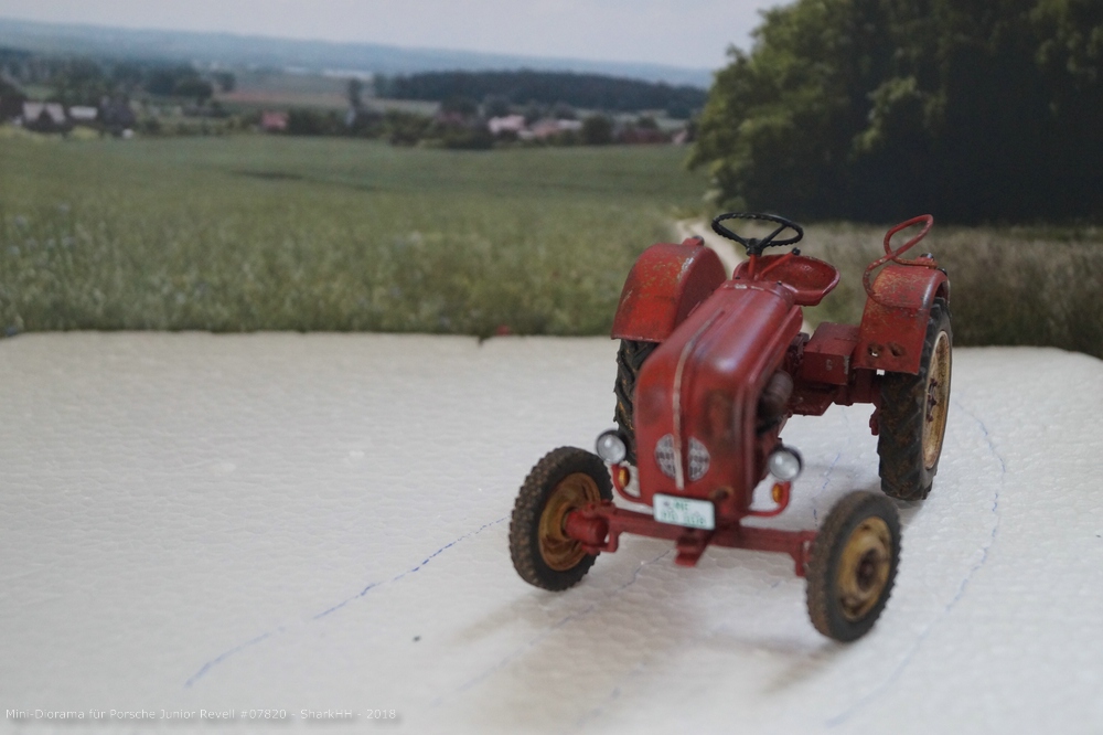

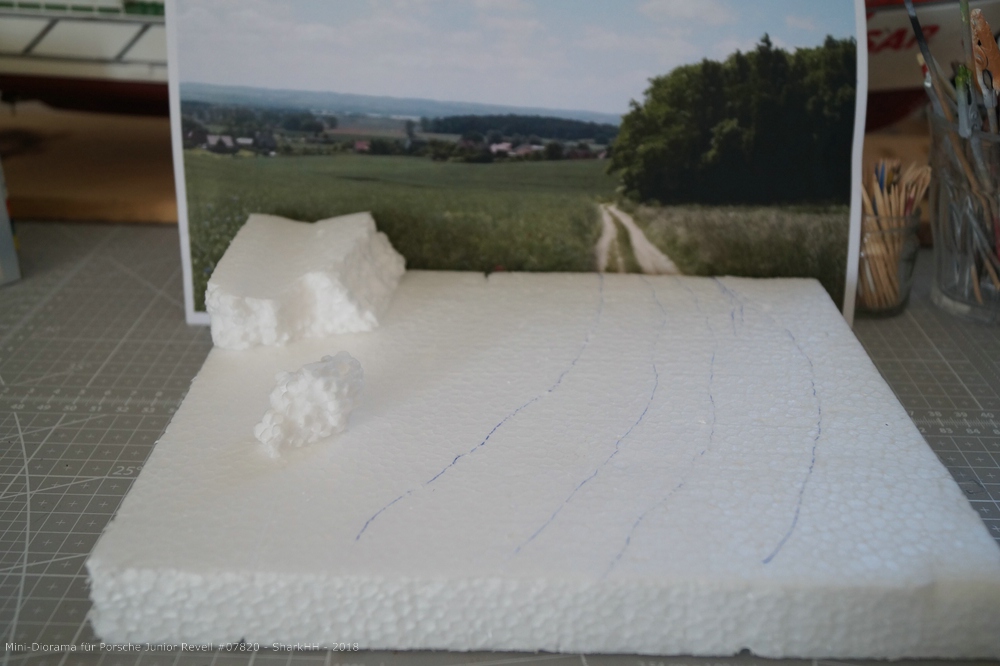

Als Untergrund verwendete ich eine Styropor-Platte, auf die ich den geplanten "Weg", der sich aus dem Bild fortsetzen soll, mit Filzstift einzeichnete. Der Zuschnitt erfolgte mit einem scharfen Küchenmesser. Hier hilft es, den Staubsauger in der Nähe zu haben.
Mini-Diorama für Porsche Junior 108 Traktor 07820-0003.jpg (270.37 KiB) 10712 mal betrachtet
Aus Styropor-Resten brach ich noch zwei "Felsen" aus, die sich so auf der Platte darstellen sollten:
Mini-Diorama für Porsche Junior 108 Traktor 07820-0004.jpg (255.24 KiB) 10712 mal betrachtet

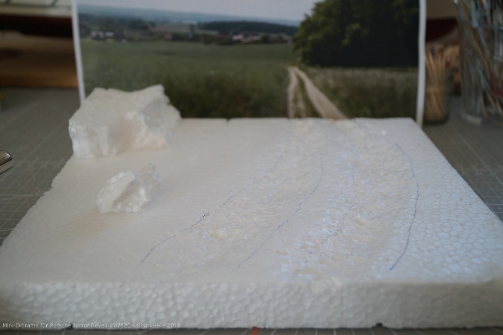

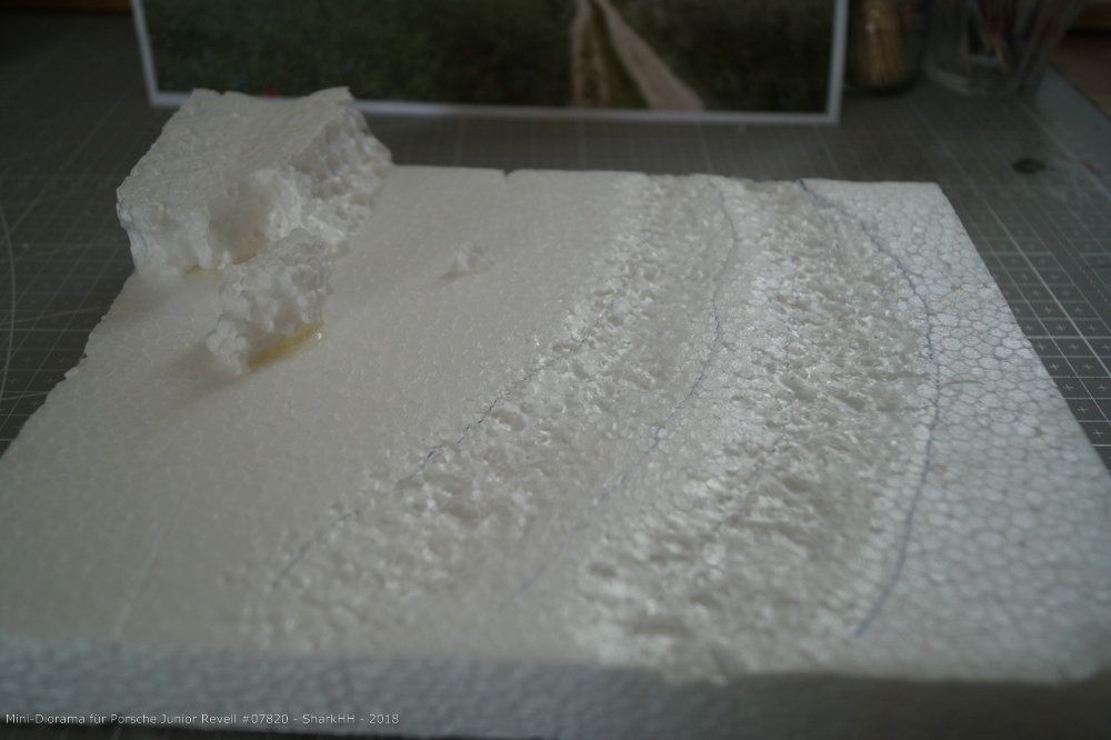

Mit einem Steinel Heizbläser wurden die Wegfurchen "eingebrannt". Das Styropor reagiert sehr schnell auf die Wärmezufuhr. Hier sollte man vorher an einem Probestück üben,
Mini-Diorama für Porsche Junior 108 Traktor 07820-0004a.jpg (288.84 KiB) 10712 mal betrachtet
Mini-Diorama für Porsche Junior 108 Traktor 07820-0005.jpg (225.46 KiB) 10712 mal betrachtet
Mini-Diorama für Porsche Junior 108 Traktor 07820-0006.jpg (236.73 KiB) 10712 mal betrachtet

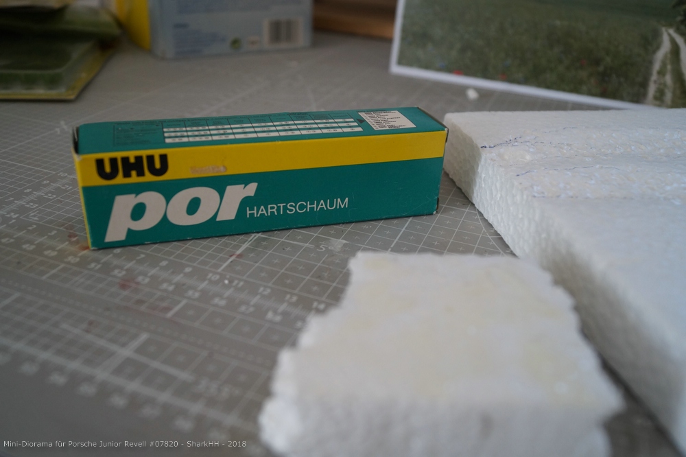

Mit UHU Por, einem speziellen Kleber für Hartschaum, wurden die "Felsen" auf der Grundplatte befestigt:
Mini-Diorama für Porsche Junior 108 Traktor 07820-0008.jpg (257.43 KiB) 10712 mal betrachtet

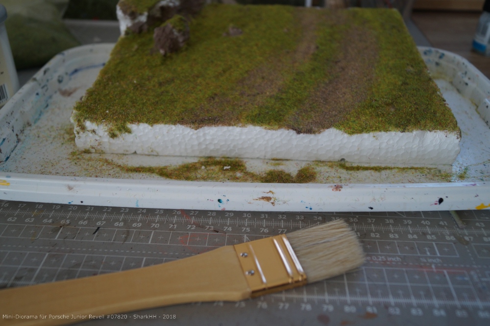

Nach kurzer Trocknungszeit von ca. 15 Minuten wurde der recht flüssige Holzleim COLOFIX von Faller mit einem einfachen Pinsel aufgetragen, so dass mit der "Bepflanzung" und dem "Wegebau" begonnen werden konnte:
Mini-Diorama für Porsche Junior 108 Traktor 07820-0011.jpg (266.56 KiB) 10712 mal betrachtet
Mini-Diorama für Porsche Junior 108 Traktor 07820-0012.jpg (282.26 KiB) 10712 mal betrachtet

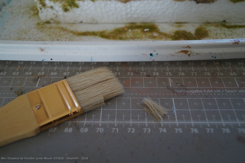

Verwendet wurde heller Sand sowie "Sommerwiesen-Gras" und "Blumenwiesen-Gras". Der Verkäufer gab mir noch einen Tipp, wie man "vertrocknetes, helles Gras" herstellen kann. Man nimmt einen billigen Borstenpinsel aus dem 1-Euro-Shop und schneidet die Borsten in der gewünschten Länge ab. Dann bohrt man ein Loch an die gewünschte Stelle in der Styropor-Platte und steckt die Borsten hinein, die zuvor mit etwas Leim am Ende versehen wurden.
Mini-Diorama für Porsche Junior 108 Traktor 07820-0014.jpg (269.09 KiB) 10712 mal betrachtet

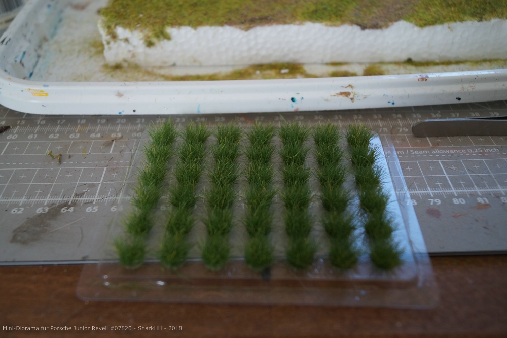

Dazu kommen dann noch fertige "Grasbüschel" von NOCH, die auf der Platte platziert werden.
Mini-Diorama für Porsche Junior 108 Traktor 07820-0015.jpg (271.25 KiB) 10712 mal betrachtet

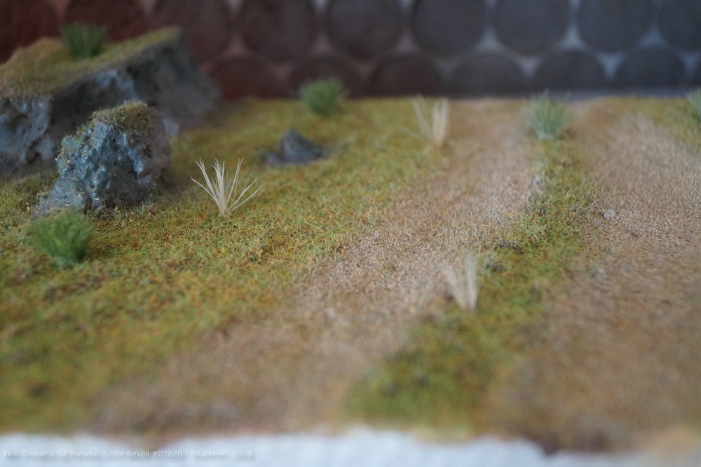

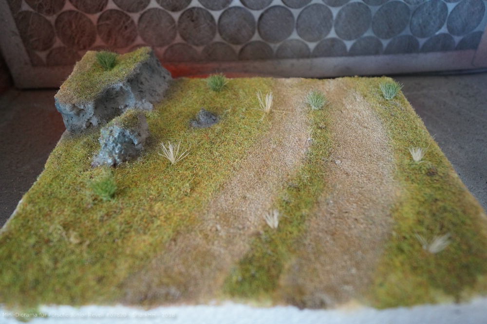

Im nächsten Schritt wurden die Felsen mit dem Airbrush in verschiedenen Revell Aqua Grautönen bemalt. Ebenso wurde der Weg mit Revell Aqua 316 Beige, dem bei zweiten Durchgang etwas weiß beigemischt wurde, aufgehellt.
Mini-Diorama für Porsche Junior 108 Traktor 07820-0016.jpg (275.61 KiB) 10712 mal betrachtet
Mini-Diorama für Porsche Junior 108 Traktor 07820-0017.jpg (285.92 KiB) 10712 mal betrachtet
Mini-Diorama für Porsche Junior 108 Traktor 07820-0018.jpg (292.47 KiB) 10712 mal betrachtet
Mini-Diorama für Porsche Junior 108 Traktor 07820-0019.jpg (283.29 KiB) 10712 mal betrachtet
Mini-Diorama für Porsche Junior 108 Traktor 07820-0020.jpg (285.65 KiB) 10712 mal betrachtet

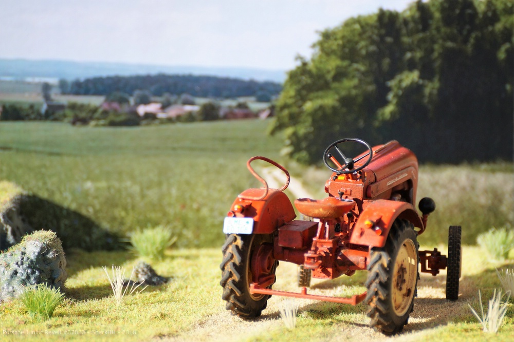

Die Netto-Bauzeit betrug ca. 2 Stunden. Für mein erstes "Mini-Diorama" bin ich ganz zufrieden Es wertet das Modell auf jeden Fall auf. Mal gucken, was mir dazu als nächstes einfällt, da die Baumaterialien recht ergiebig sind. Ich würde den Materialeinsatz auf ca. 2 € für diese Platte veranschlagen.
Porsche Junior 108 Traktor 07820-0083.jpg (268.62 KiB) 10712 mal betrachtet
