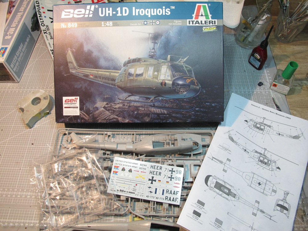

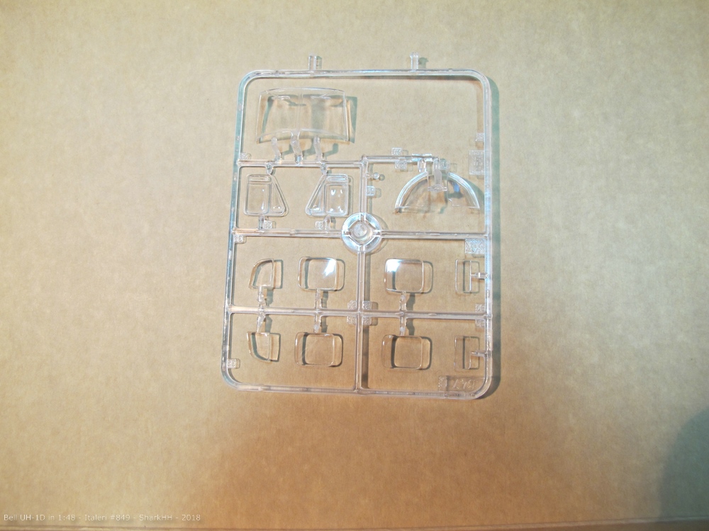

Der Bausatz besteht aus 3 Spritzlingen, zwei hellgrauen sowie einem Gießast mit den Klarsichtteilen.

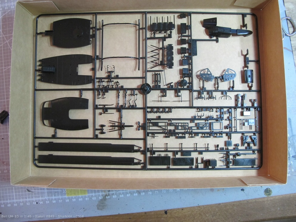

Wenn man die beiden Spritzgussrahmen übereinander legt, sieht man, dass in der Revell-Version noch die Teile für die Seilwinde und die SAR-Ausrüstung hinzugekommen sind:

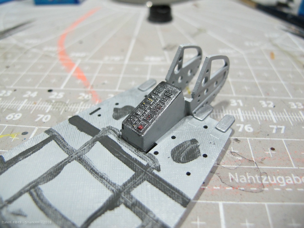

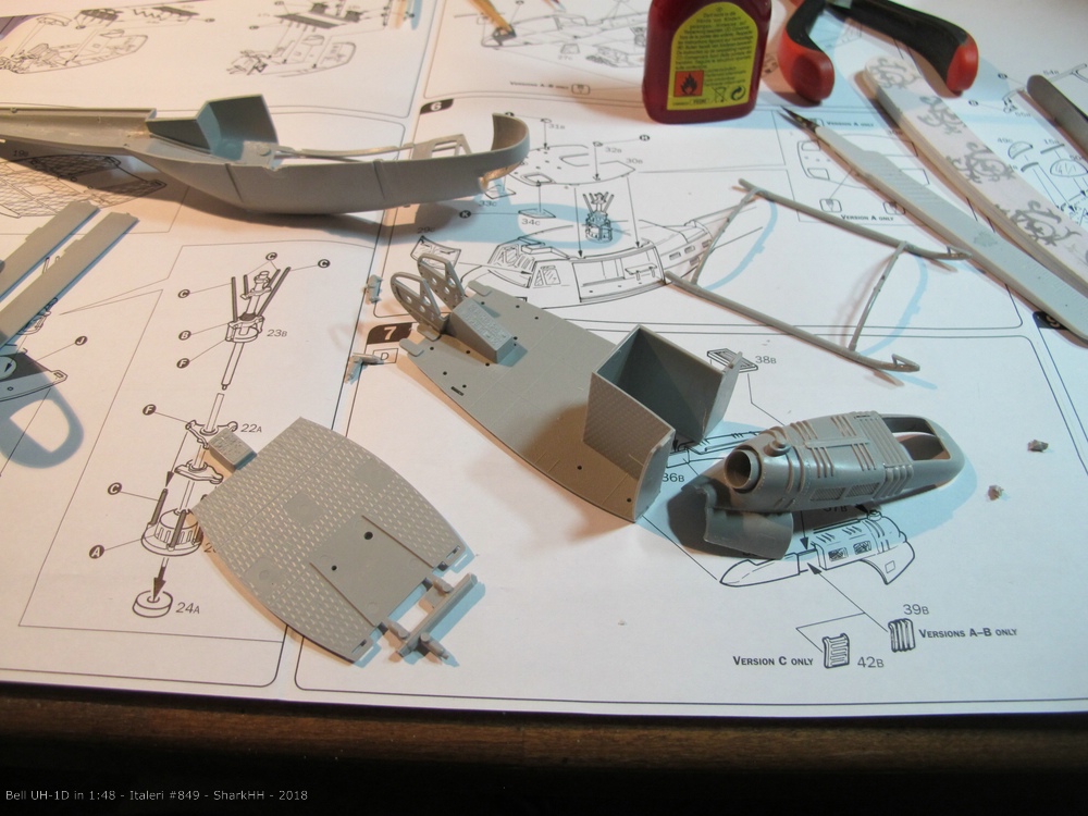

Doch zurück zum Italiener. Die bummelig 100 Teile wollen in 10 Baustufen zusammengebaut werden. Also frisch ans Werk und die ersten Baugruppen montiert.
Bell UH-1D Italeri 849 -0010.jpg (270.66 KiB) 10633 mal betrachtet
Weiter wird es mit der Lackierung des Innenraums gehen. Da ich überwiegend mit den Revell Aquas arbeite, werde ich in der Revell-Bauanleitung und in diesem Internet spicken, wie dieser zu bemalen ist

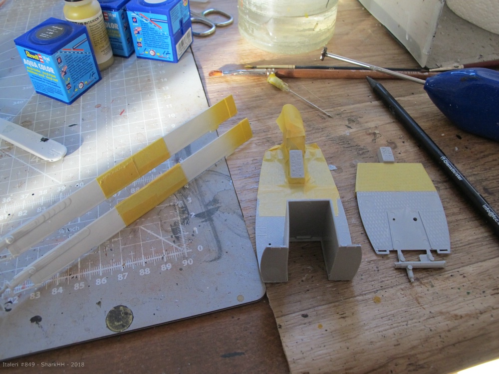

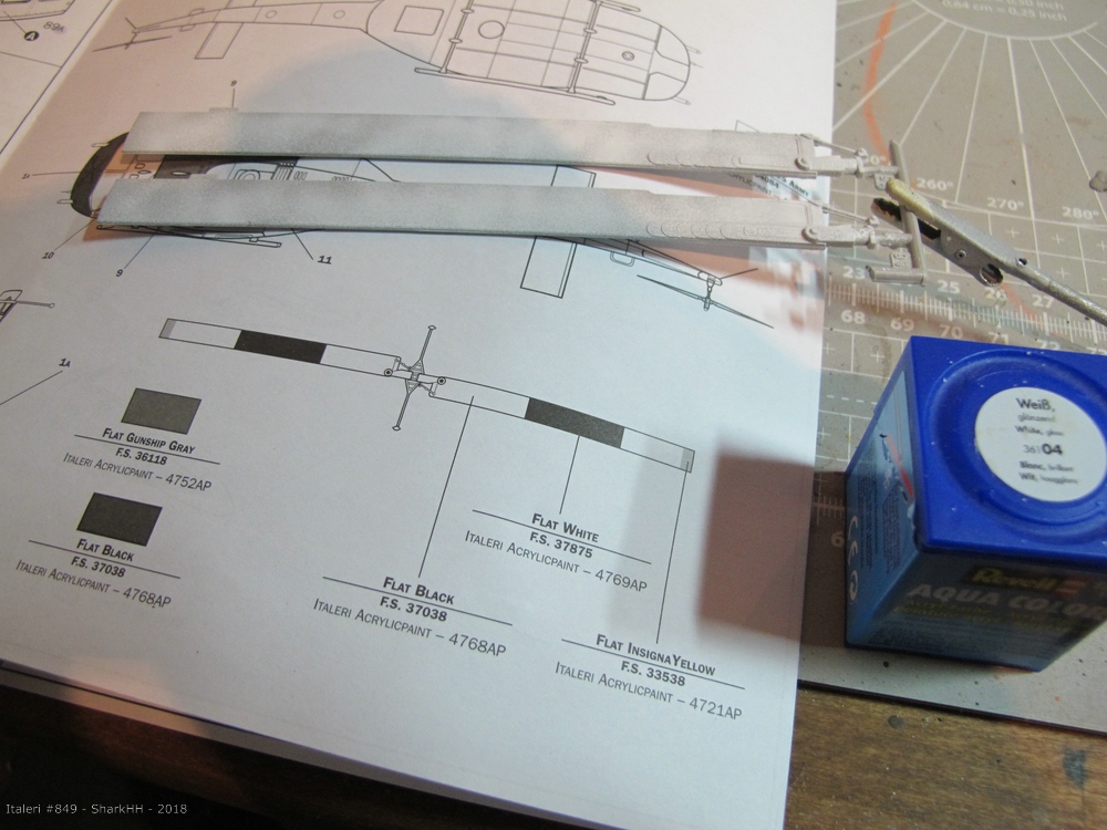

Weiter geht es mit dem Bau. Als erstes habe ich mich um die Rotorblätter gekümmert. Kleiner Tipp für die Airbrusheinsteiger: es empfiehlt sich, helle Farben wie z.B. das Gelb der Rotorenden auf einem hellen/weißen Untergrund aufzubringen. Deshalb habe ich den Rotor, der eh irgendwie gestreift ist, komplett in weiß lackiert und die Enden gelb angesprüht:
Bell UH-1D Italeri 849 -0011.jpg (287.41 KiB) 10520 mal betrachtet
Bell UH-1D Italeri 849 -0012.jpg (262.94 KiB) 10520 mal betrachtet

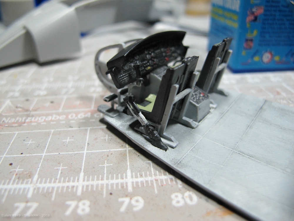

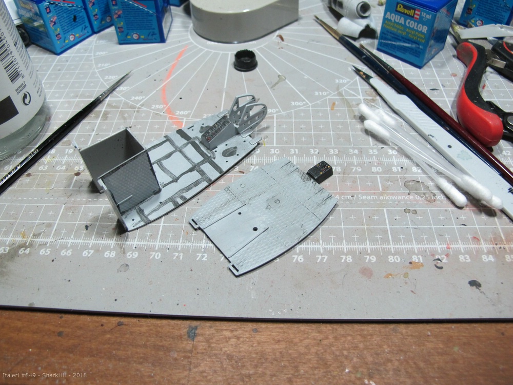

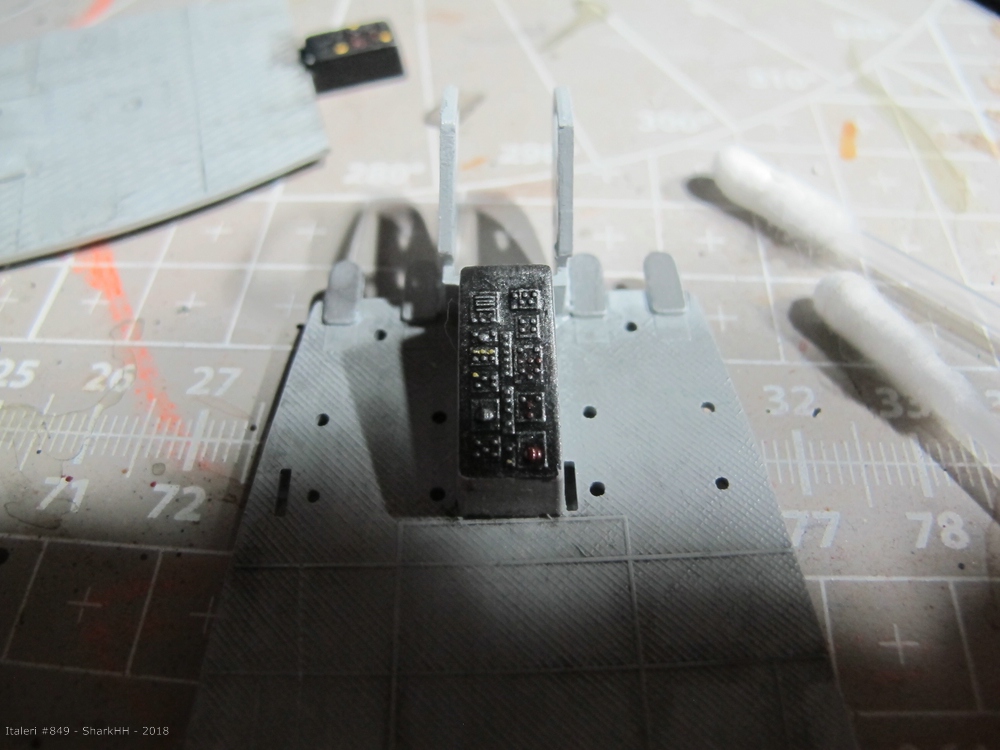

Die Technikkonsolen und die Rotoren wurden anschließend mit Schwarz Seidenmatt 302 bemalt.
Anschließend wurde der Innenraum leicht verschmutzt und die Instrumente per Trockenmalen aufgebracht:
Bell UH-1D Italeri 849 -0013.jpg (272.5 KiB) 10520 mal betrachtet
Bell UH-1D Italeri 849 -0014.jpg (286.65 KiB) 10520 mal betrachtet
Bell UH-1D Italeri 849 -0015.jpg (282.09 KiB) 10520 mal betrachtet

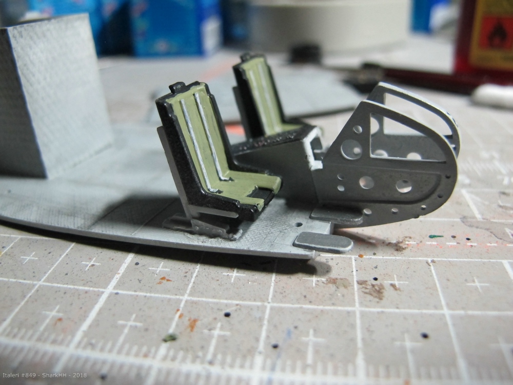

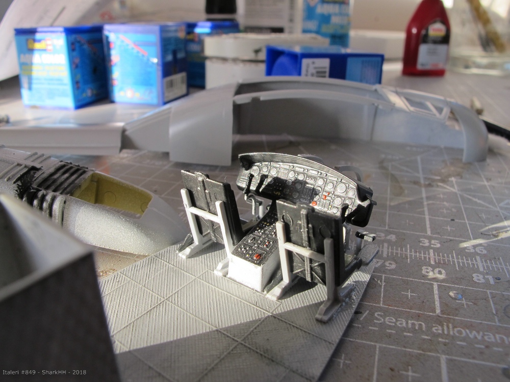

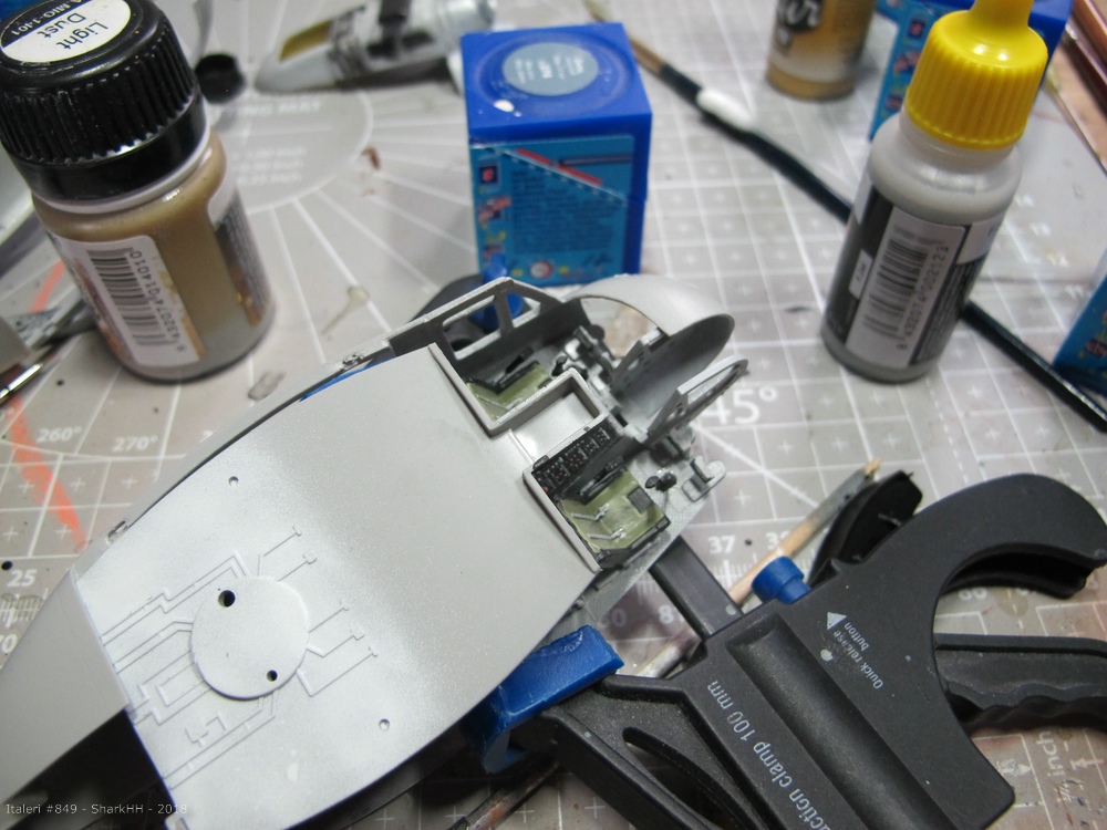

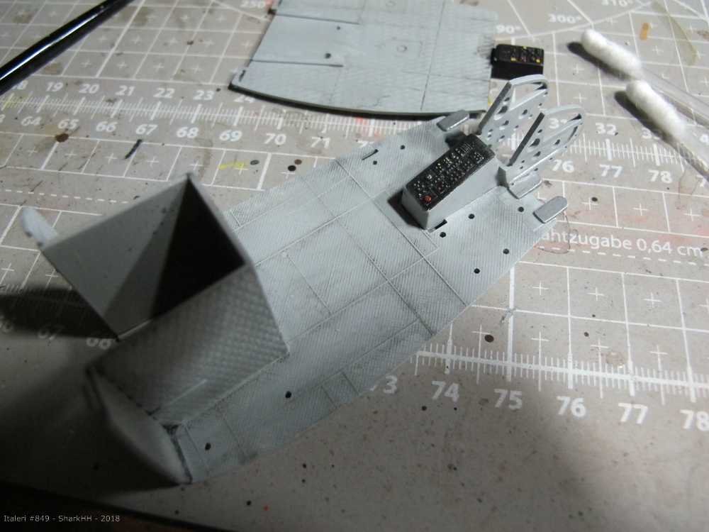

Der Zusammenbau des Cockpits geht recht flott von der Hand:
Bell UH-1D Italeri 849 -0017.jpg (257.71 KiB) 10520 mal betrachtet
Bell UH-1D Italeri 849 -0018.jpg (263.15 KiB) 10520 mal betrachtet
Bell UH-1D Italeri 849 -0019.jpg (267.6 KiB) 10520 mal betrachtet
Bell UH-1D Italeri 849 -0021.jpg (269.18 KiB) 10520 mal betrachtet

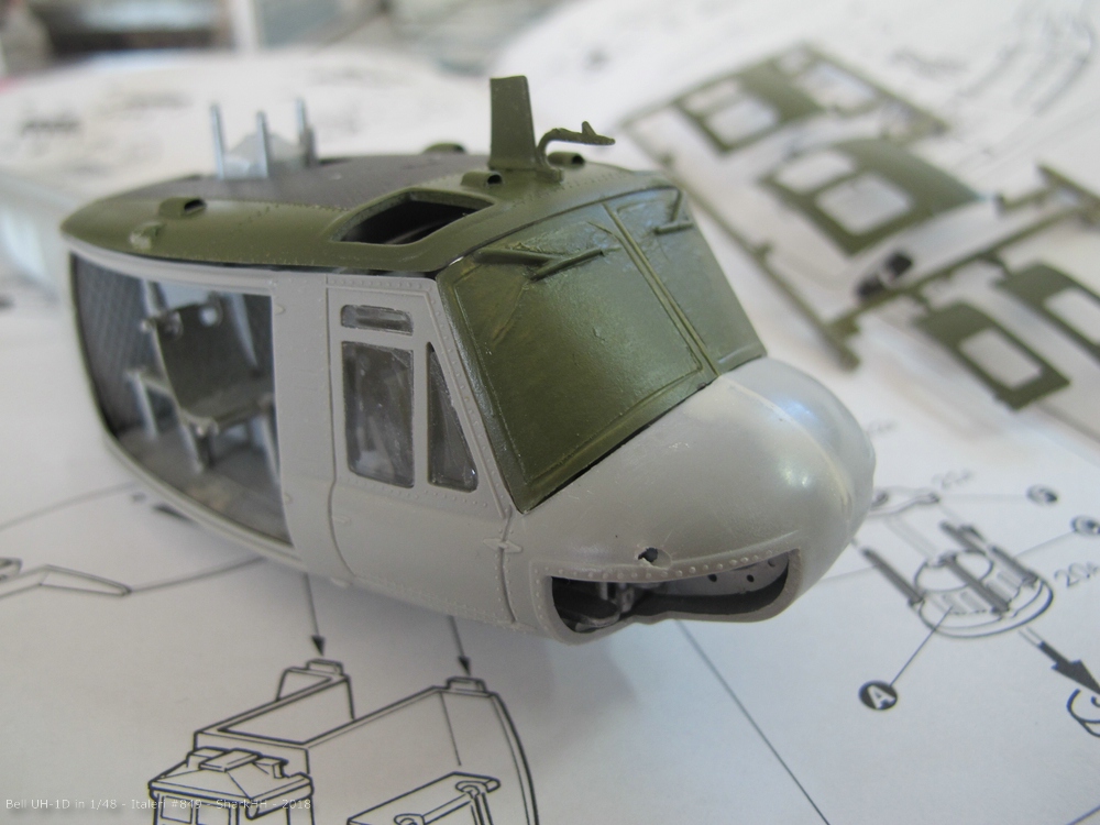

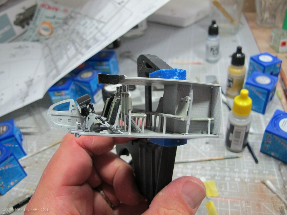

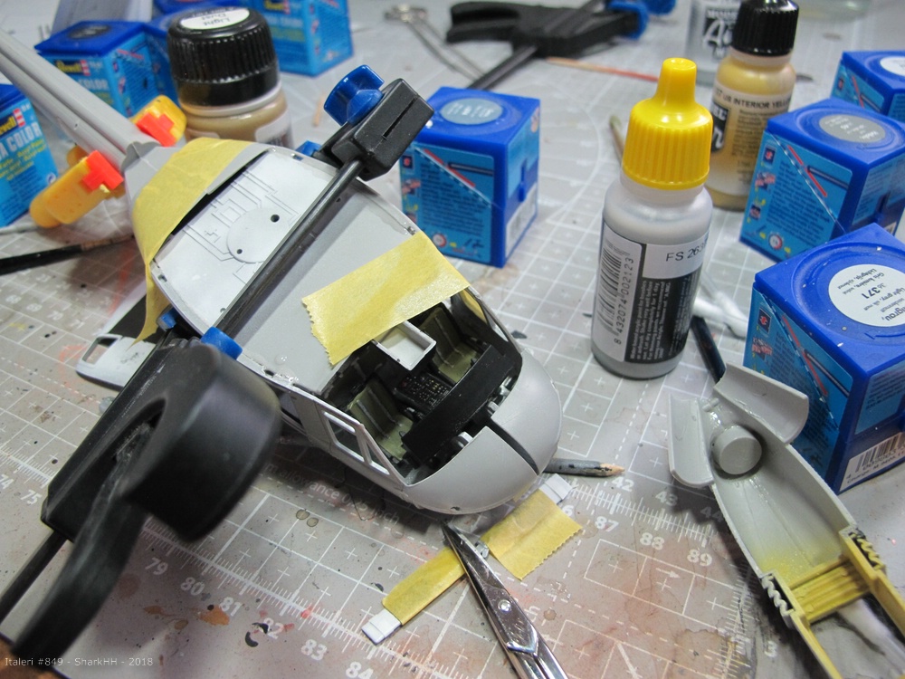

Dann wurde es aber etwas unrund. Der Innenraum wehrte sich nach Kräften, passig in der Rumpfschale zu verschwinden:
Bell UH-1D Italeri 849 -0022.jpg (265.1 KiB) 10520 mal betrachtet
Bell UH-1D Italeri 849 -0023.jpg (287.71 KiB) 10520 mal betrachtet
Also die Spachtelmasse rausgeholt und den Spalt auf der Nase erstmal zugekleistert. Morgen wird geschliffen. Meine Lieblingsaufgabe. :roll:

Ich weiß ja nicht ob der Spalt an der Nase wirklich so gewollt ist. Entweder spricht das für die exzellente Formenkunst aus Bünde, wie wir sie ja auch immer mal wieder erleben, oder aber für einen Baufehler.
Selbst wenn du das zugekleistert bekommst gehen die Probleme ja weiter - Klarsichtteil der Canopy z. B.
Beiträge: 2057
Das Cockpit ist nicht sauber in die linke Rumpfhälfte eingepasst. In Bild 22 sieht man, dass die Wand vorne nicht an der Bodenplatte anliegt und die Nase sitzt nicht mittig zwischen den beiden Platten, während das in Bild 23 für die rechte Seite der Fall ist.
Nightquest1000
Beiträge: 1845
den mittigen Spalt in Bild 23 hast du zugespachtelt? Passt da noch die Frontscheibe?

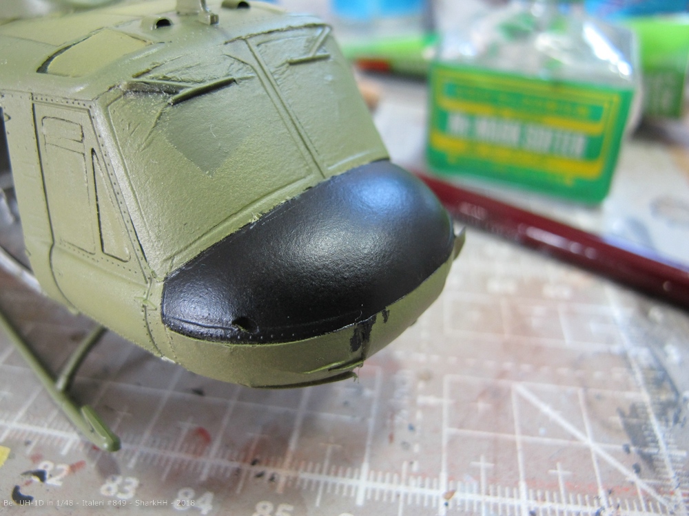

So, weiter geht´s. Vielen Dank an alle, die sich meinen Kopf zerbrochen haben. Ich will ja nicht ausschließen, dass ich einen Fehler gemacht habe, aber wenn ich die Bauanleitung mit der Bauausführung vergleiche, finde ich erstmal keinen Fehler:
Bell UH-1D Italeri 849 -0024a.jpg (290.74 KiB) 10292 mal betrachtet
Bell UH-1D Italeri 849 -0024b.jpg (257.71 KiB) 10292 mal betrachtet

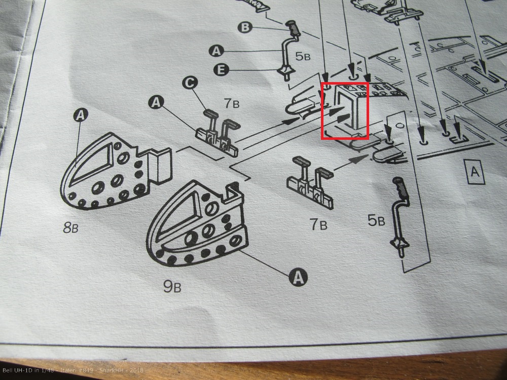

Ich vermute, dass die Neigung der Mittelkonsole zu groß ist, da die "Frontbögen" oben anstießen. An dieser Stelle ein Hinweis an Matthew Flies: Der Bausatz stammt ursprünglich von Italeri, wie man auch der Timeline bei Scalemates entnehmen kann. Deine Anmerkung zu den Formenbaukünsten von Revell trifft an dieser Stelle nicht zu. Möglicherweise war der Titel meines Beitrags für Dich irreführend. Vielleicht handelt es sich um eine "FIAT-Form". ;-)
Durch maßvollen Einsatz von Kraft und Tape gelang es mir, den Spalt zu schließen. Anschließend wurde mit dem Spachtel von Mr. Hobby gespachtelt. Und geschliffen. Und poliert. Und geschliffen. Und poliert. Am Ende war es für mich OK:

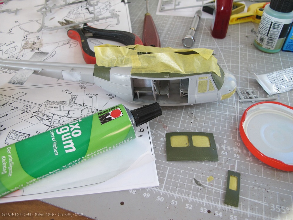

Kleiner Tipp am Rande: Wer Türen oder Klappen z.B. nach der Lackierung im geöffneten Zustand darstellen möchte, kann mit Fixogum das Teil anbringen und nachher problemlos wieder entfernen.
Bell UH-1D Italeri 849 -0026.jpg (260.46 KiB) 10292 mal betrachtet

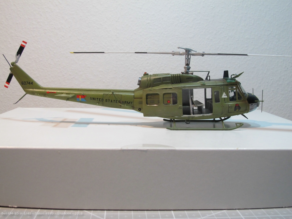

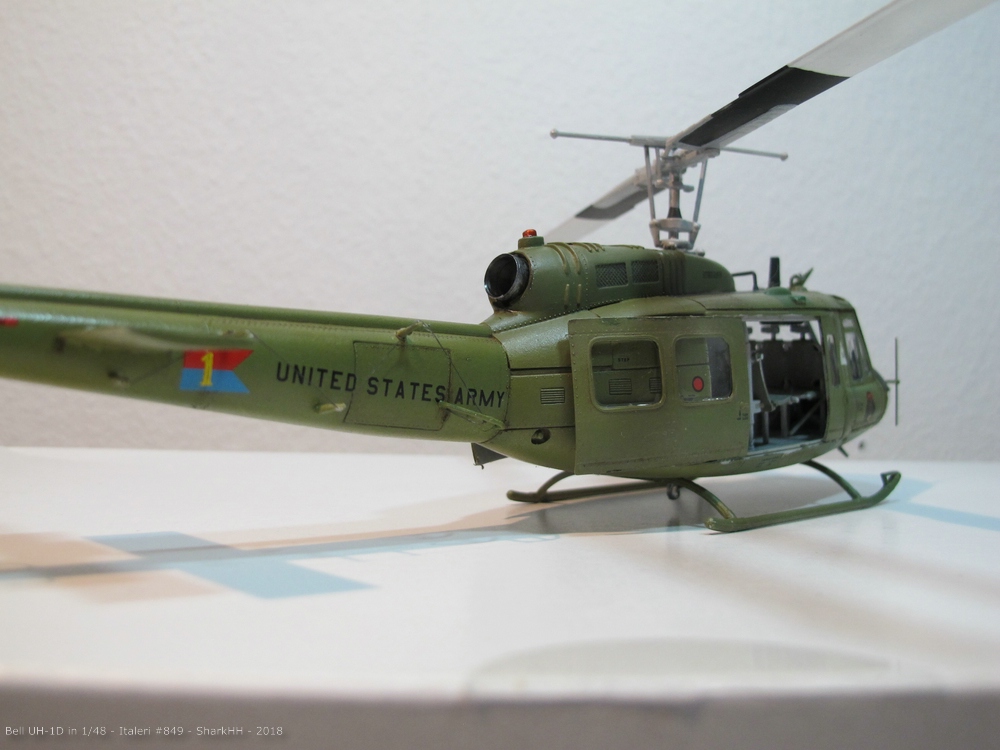

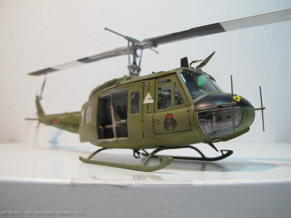

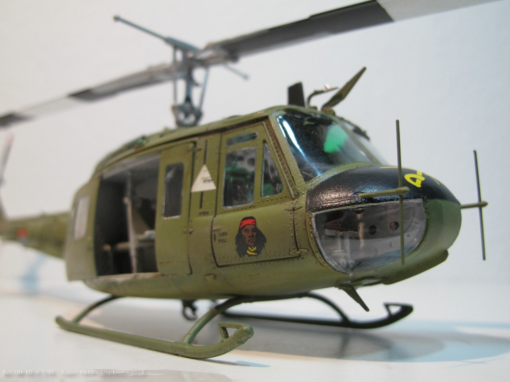

Lackiert wurde mit den Revell Aquas. Für den Farbton mischte ich ca. 20 % Gelb matt 15 mit 80 % Olivgrün seidenmatt 361. Zum Mischen verwendete ich wie immer Einwegspritzen.
Den Farbauftrag, die vorbereitende Klarlack-Schicht für die Decals, das Aufbringen der Decals, das abschließende Versiegeln der Decals mit Klarlack habe ich nicht weiter dokumentiert. Es hat funktioniert. Weiter ging es dann mit einem braunen Washing auf Enamel-Basis. Dafür habe ich ein Fertigprodukt von AK Interaktive verwendet.
Bell UH-1D Italeri 849 -0028.jpg (289.51 KiB) 10292 mal betrachtet

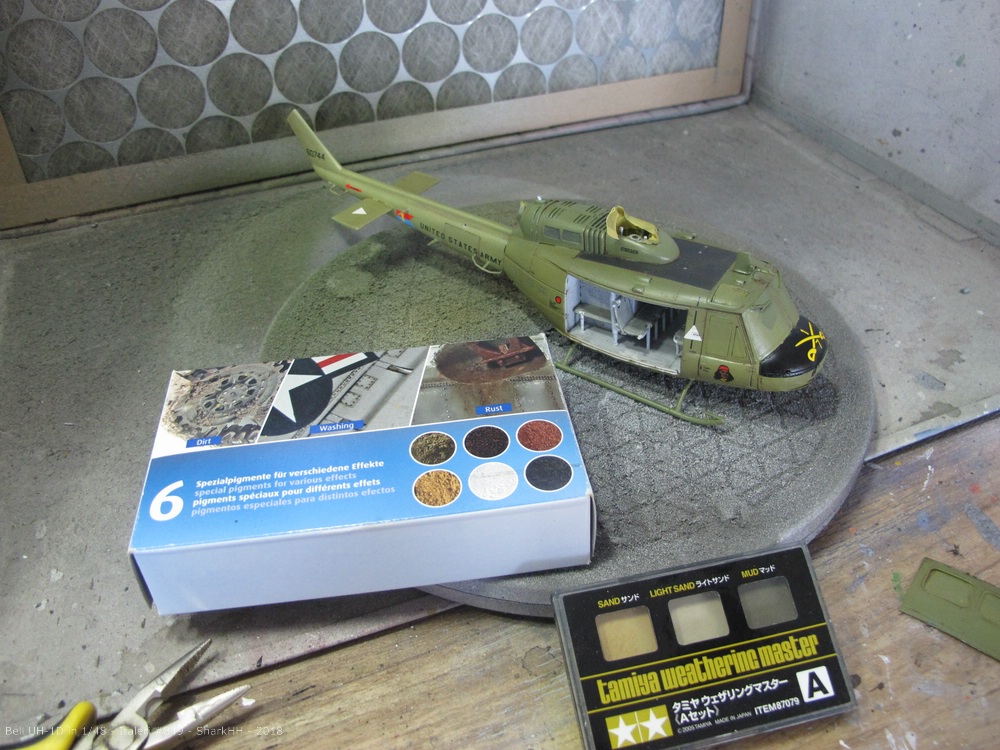

Dann wurde mit dem Tamiya-Schminkset und den Pigmenten von Revell noch an ein paar Stellen Verschmutzungen und Aufhellungen angebracht.
Bell UH-1D Italeri 849 -0029.jpg (280.43 KiB) 10292 mal betrachtet

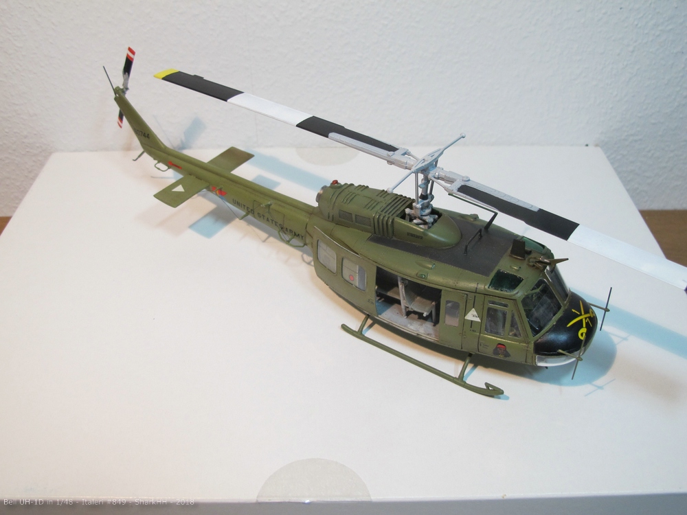

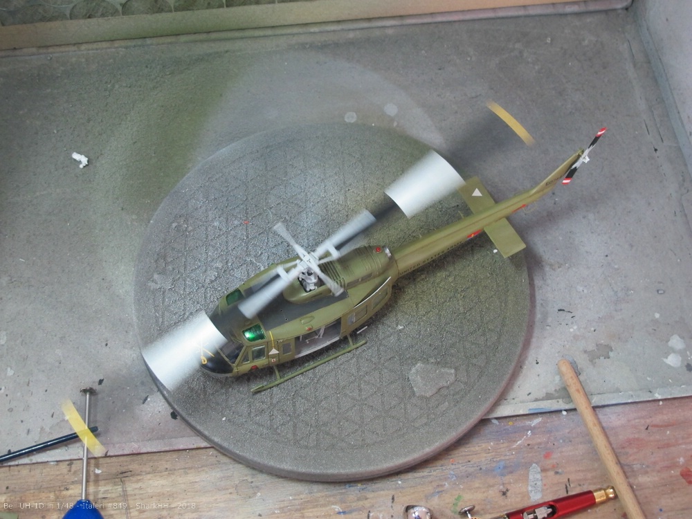

Dann wurden die Turbinen gestartet:
Bell UH-1D Italeri 849 -0030.jpg (269.29 KiB) 10292 mal betrachtet

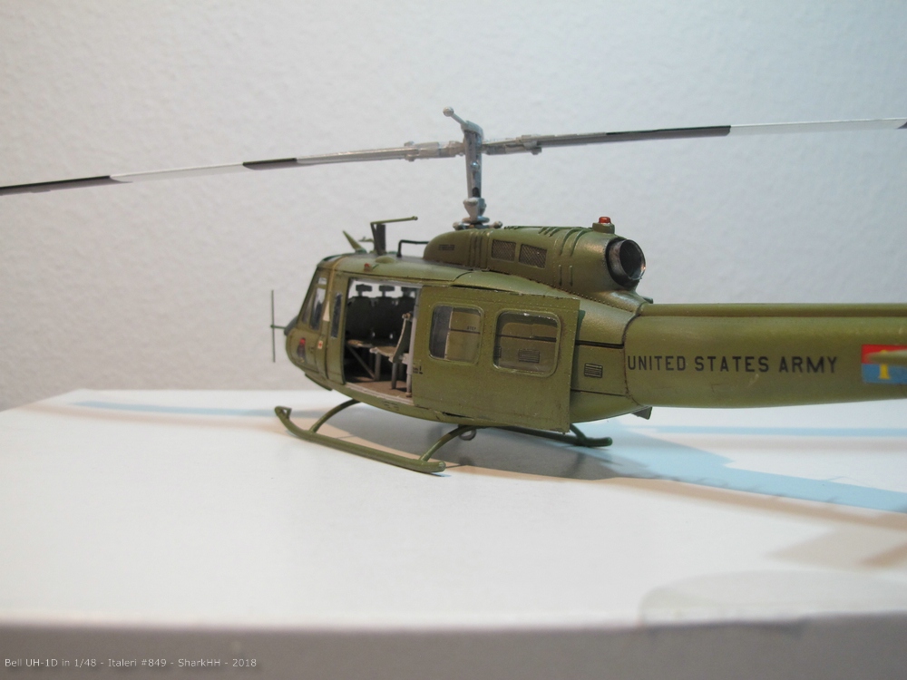

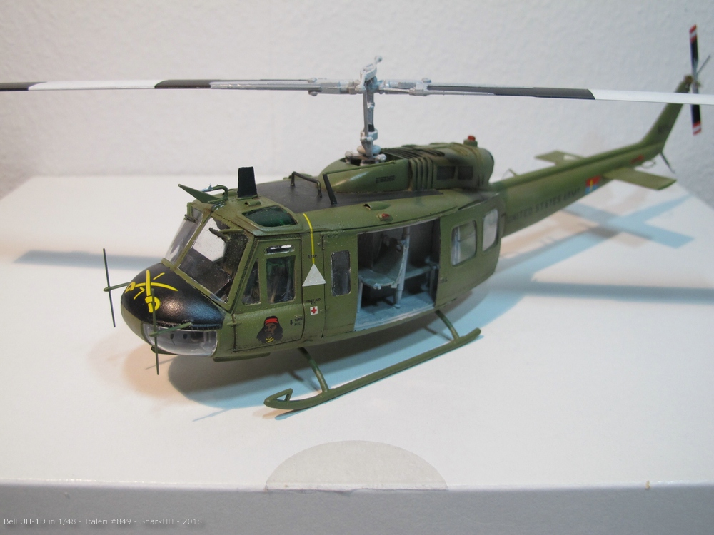

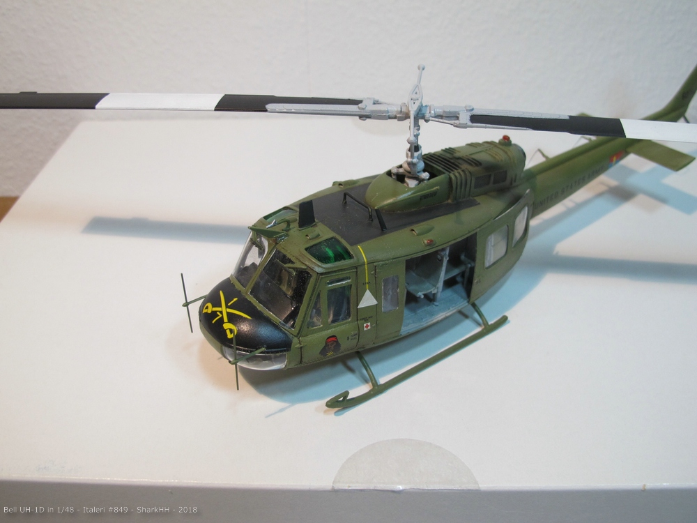

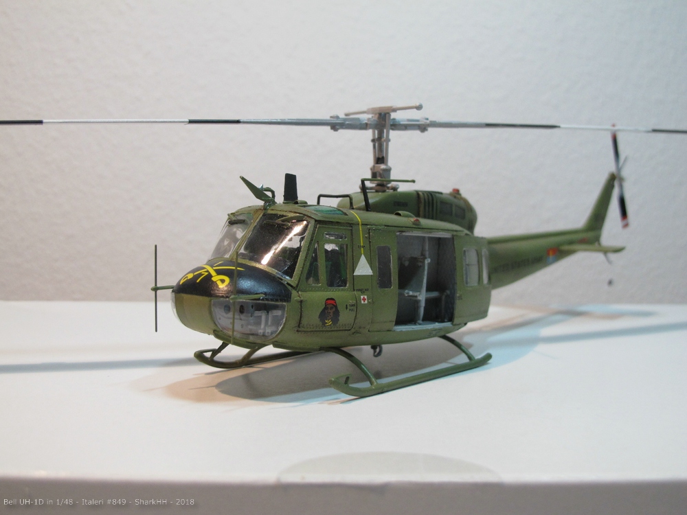

Fertig ist er. Nun weiß ich, auf was ich achten muss, wenn ich mich an die SAR-Version von Revell mache.
Bell UH-1D Italeri 849 -0032.jpg (280.32 KiB) 10292 mal betrachtet
Bell UH-1D Italeri 849 -0033.jpg (268.16 KiB) 10292 mal betrachtet
Bell UH-1D Italeri 849 -0034.jpg (275.53 KiB) 10292 mal betrachtet
Bell UH-1D Italeri 849 -0035.jpg (258.36 KiB) 10292 mal betrachtet
Bell UH-1D Italeri 849 -0036.jpg (261.37 KiB) 10292 mal betrachtet
Bell UH-1D Italeri 849 -0037.jpg (261.4 KiB) 10292 mal betrachtet
Bell UH-1D Italeri 849 -0038.jpg (241.38 KiB) 10292 mal betrachtet
Bell UH-1D Italeri 849 -0039.jpg (246.39 KiB) 10292 mal betrachtet
Bell UH-1D Italeri 849 -0040.jpg (263.79 KiB) 10292 mal betrachtet
Bell UH-1D Italeri 849 -0041.jpg (263.58 KiB) 10292 mal betrachtet
Bell UH-1D Italeri 849 -0042.jpg (258.99 KiB) 10292 mal betrachtet
Bell UH-1D Italeri 849 -0043.jpg (262.51 KiB) 10292 mal betrachtet
Bell UH-1D Italeri 849 -0044.jpg (276.3 KiB) 10292 mal betrachtet
Bell UH-1D Italeri 849 -0045.jpg (258.67 KiB) 10292 mal betrachtet
So langsam fangen die langen Winterabende an.

..Ich will ja nicht ausschließen, dass ich einen Fehler gemacht habe, aber wenn ich die Bauanleitung mit der Bauausführung vergleiche, finde ich erstmal keinen Fehler..
So was gibt es immer wieder. Die 48er Mosquito (v. Revell) hatte auch so einen bug. Das Cockpit und der Bombenschacht waren schlicht rundherum um 1-2mm zu groß, so dass die Rumpfhälften gar nicht zusammen passen konnten. Da hilft nur konsequent immer wieder trocken passen.

Schön geworden :clap:
Rafael Berlin
Beiträge: 1004
Been thanked: 30 times
Sieht wirklich große Klasse aus!
Mich hat es allerdings mehr an Arni erinnert, wie er von einer Bell zusammen mit seinen muskelbepackten Kumpels im Dschungel abgesetzt wird und den PREDATOR jagt. Deine Bemahlung hat so etwas Guerilla-artiges :D
