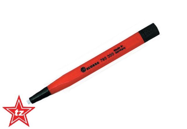

hast du schon mal überlegt deinem Rost, ich vermute mal das es sich um oberflächlichen Flugrost handelt, mit einem Glasfaserradierer zu entfernen. Die gibt es im Baumarkt, Autozubehörhandel und sogar im Bürobedarf. Im Autozubehörhandel heissen die "Rostradierer".
Ich benutze sowas auch um Klebstoff, der übergequollen ist, zu entfernen.

Ich werde es auf jedenfall ausprobieren Danke! :)
Nightquest1000
Beiträge: 1845
das ist mal ein brauchbarer Tipp! Danke !
