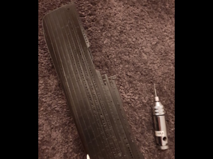

Hallo zusammen,
inspiriert durch die Bauberichte von Alexander Ehrentraut hier aus dem Revell-forum, Modellfreak aus dem Wettringer-Modellbauforum sowie dem YouTube Video von AlexModeling entstand die Idee, das beste sowie auch das Mislunge aus allen 3 Berichten zu kombinieren.
- Sie wird bemalt werden mit Farben von AK und Tamiya.
- Die hässlichen übergroßen Relinge usw werden durch die Ätzteile von Eduart ersetzt.
- Es werden als Deckbeleuchtung (die normalen Schiffsamaturen an Bord) 0,2mm Lichtwellenleiter zum Einsatz kommen, Mikro-SMD-LED's als Positionslichter.
Aber genug der Theorie, hier mal vorweg ein paar Bilder wie alles beginnt.
Leider bin ich auch von der schwankenden Qualität aus dem Hause Revell betroffen, aber seht selbst
Leider ist hier wohl die Form beim spritzen verrutsch so dass man die innen liegenden Befestigungen der Querstreben sehen kann. Eine könnte ich weg feilen, die andere werde ich wohl spachteln müssen.
Da mir der Bohrer beim Dremeln zu warm wurde und so die Löcher mehr "eingeschmolzen" als gebohrt wurden, habe ich es doch von Hand gemacht. Was ne Maloche.....
So das war's bis hier, weiteres wird folgen.
Christian

Christian1803 hat geschrieben: Mi 8. Aug 2018, 15:07 Da mir der Bohrer beim Dremeln zu warm wurde und so die Löcher mehr "eingeschmolzen" als gebohrt wurden, habe ich es doch von Hand gemacht. Was ne Maloche.....
Hai Christian,
das hätte ich Dir vorher sagen können, dass das mit dem Dremel nichts wird. Aber die Art von "Maloche" habe ich bei meiner Olympic viewtopic.php?f=47&t=4597 ebenfalls durchleben dürfen. Ich habe nicht gezählt. Vielleicht könntest Du... :lol:
Viel Spaß beim Bau.
