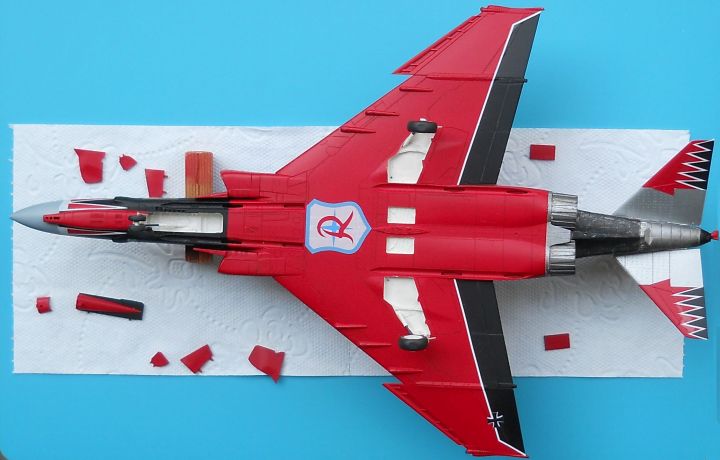

Klappen an Phantom II ?
Beiträge: 2034
Been thanked: 135 times
Ich will die beiden Klappen in der Mitte der Rumpfunterseite geöffnet anbringen, weiß aber nicht wie. Sind es Luftbremsen, die sich nach hinten nach unten öffnen, oder sind es Wartungsklappen, die sich nach außen zur Seite öffnen? Im Internet habe ich kein passendes Foto gefunden. Kennt sich jemand aus?
Beiträge: 2034
Danke! Der Hinweis auf die roten Innenseite kam noch rechtzeitig.
Perfekt erklärt, Udo :thumbup:
Hier noch ein schönes Bild von der roten Innenseite
einer „ auxiliary air intake door“
http://www.arcair.com/awa01/101-200/awa ... c-0062.jpg
Der Udo ;) Ich denke die Phantom ist "dein" Flieger ;)
Kurzer Hinweis noch:
Die britischen Phantom mit den Spey-Triebwerken hatten zusätzlich oberhalb der Triebwerke noch jeweils eine solche Klappe.
