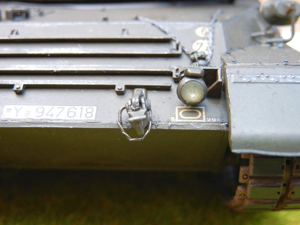

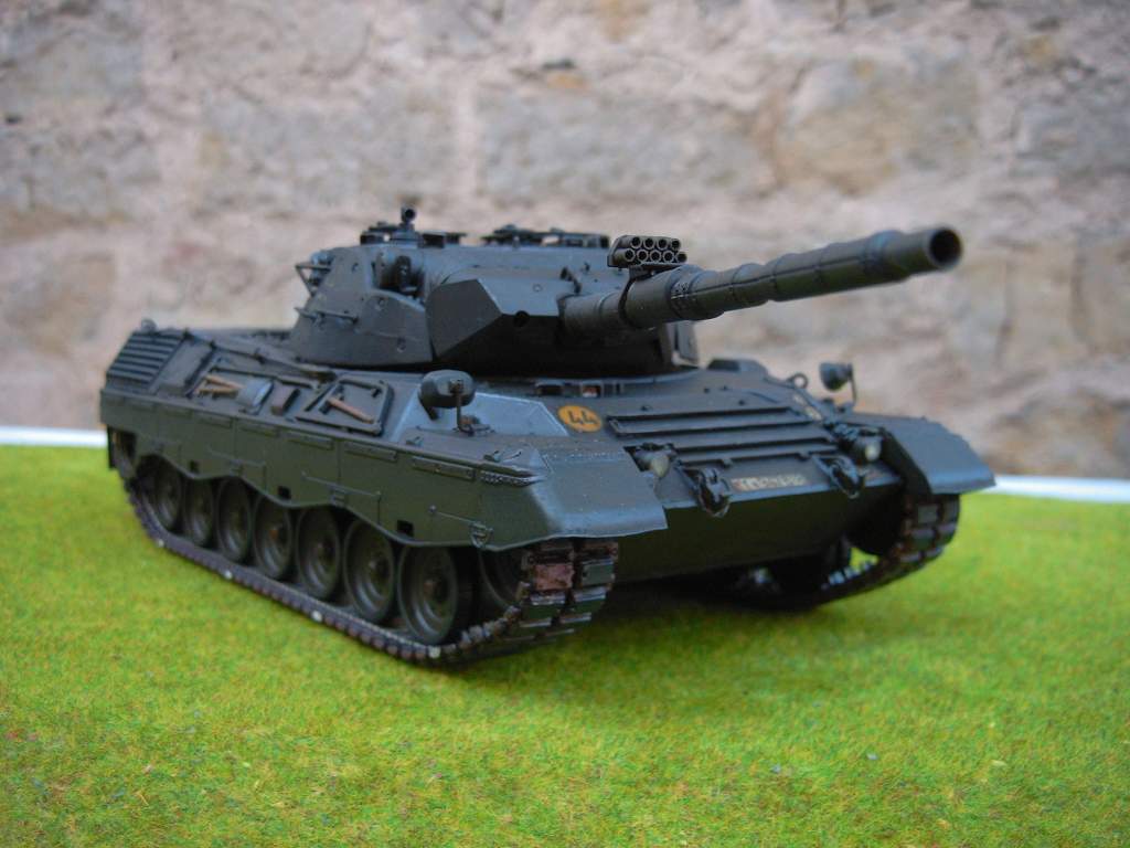

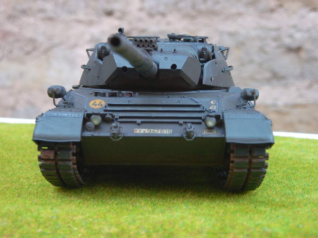

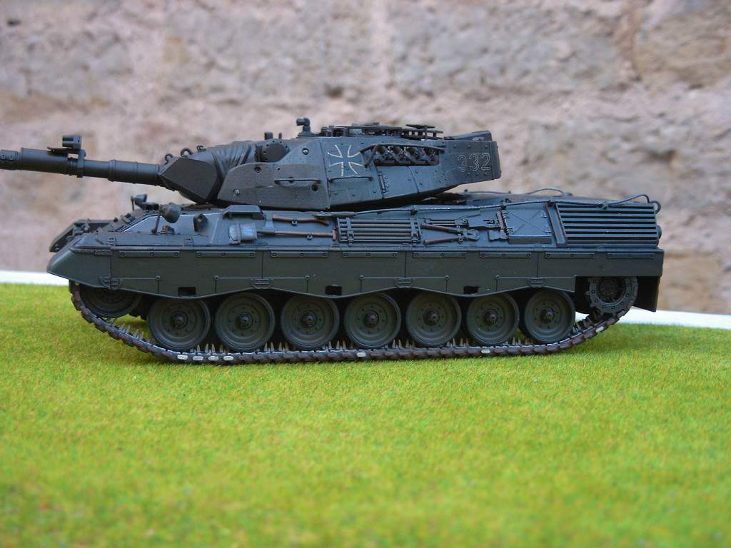

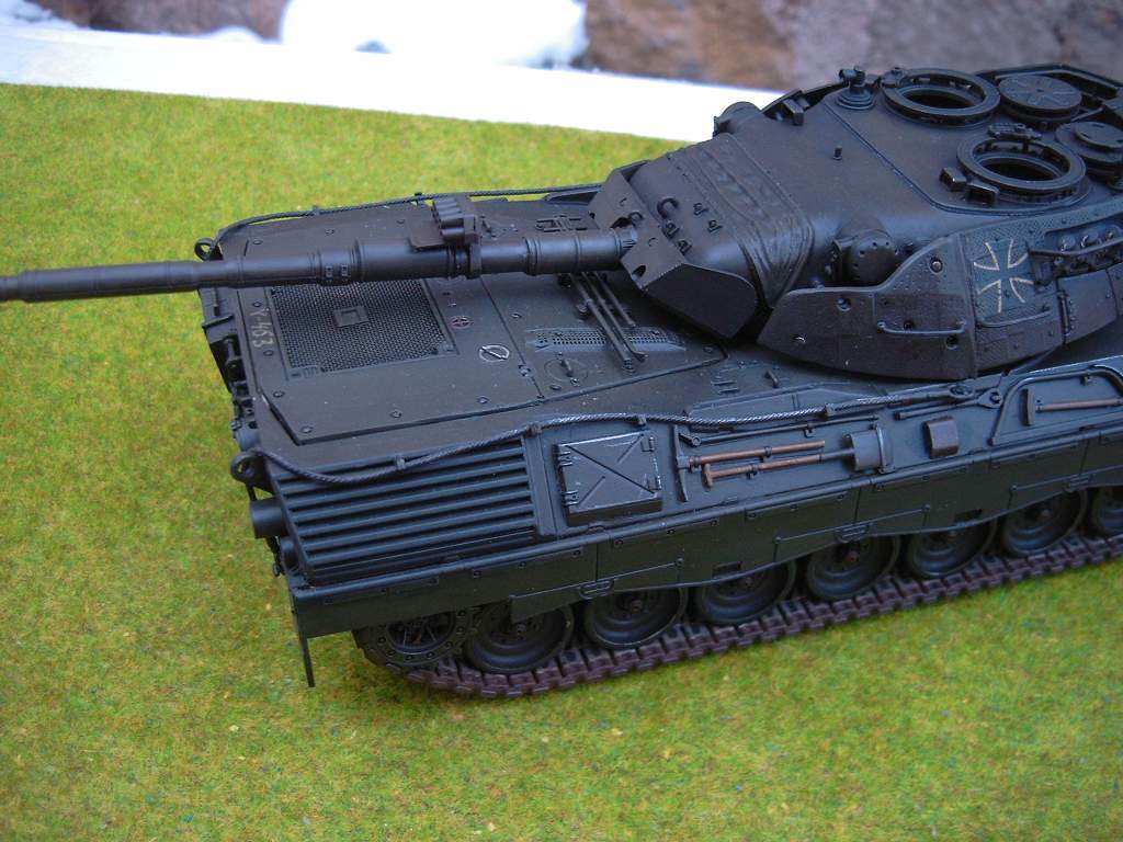

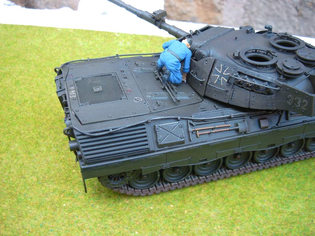

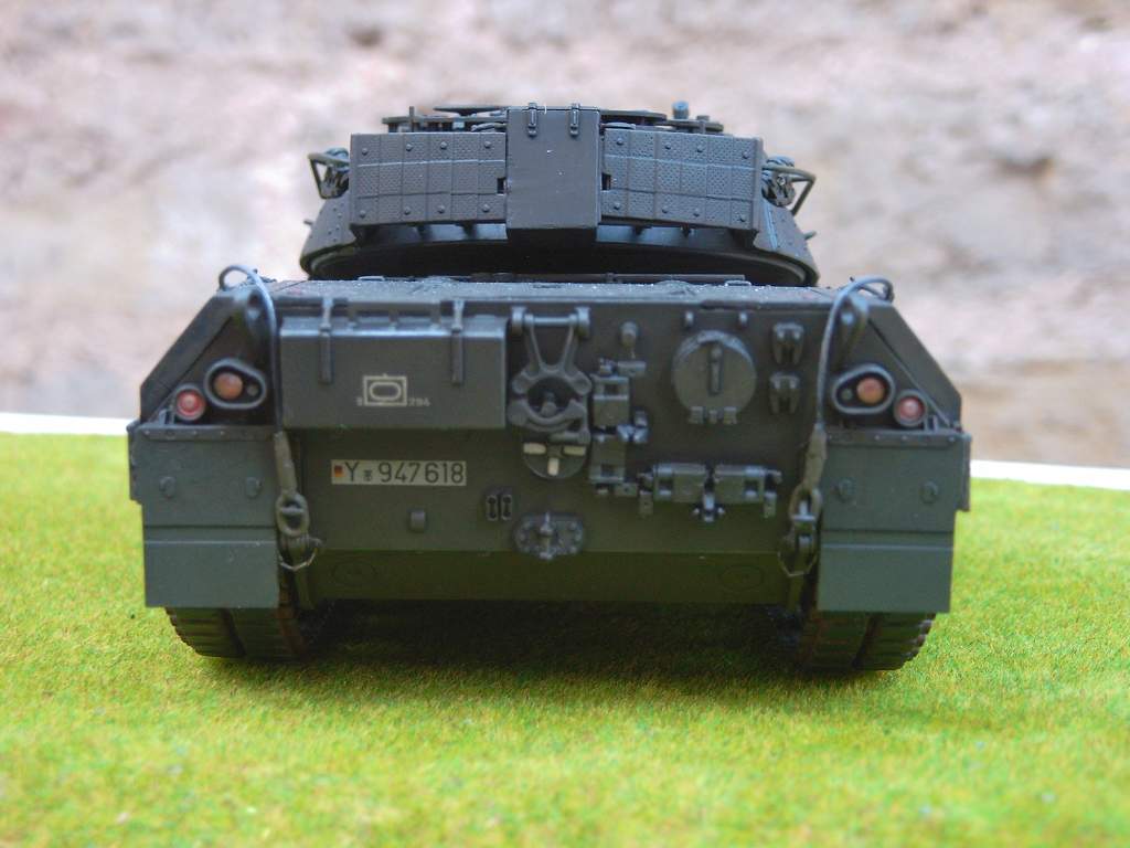

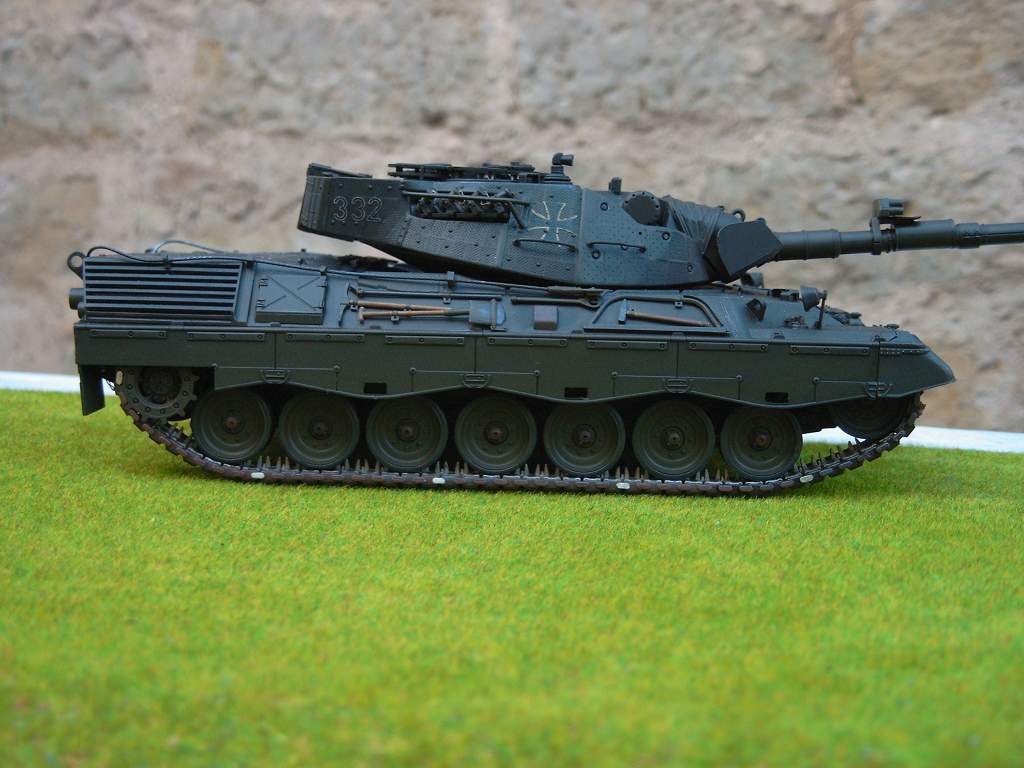

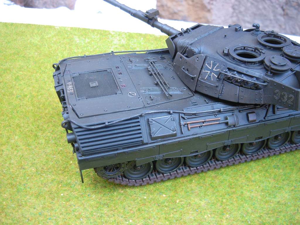

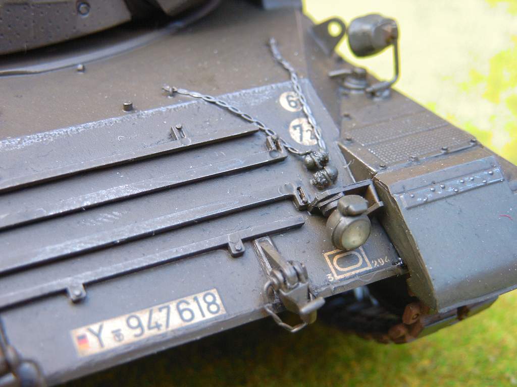

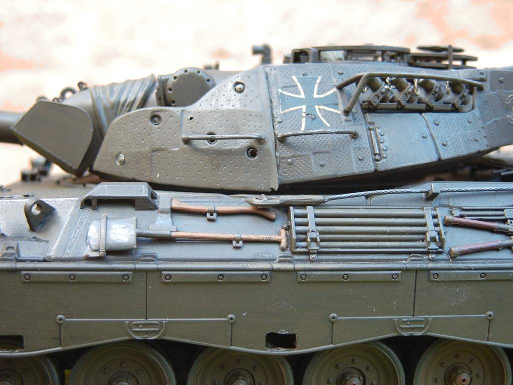

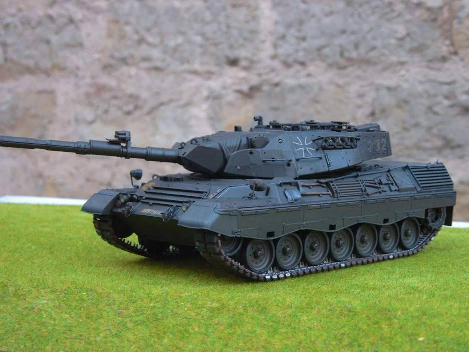

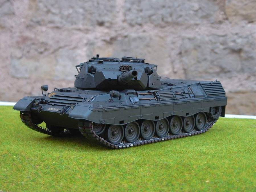

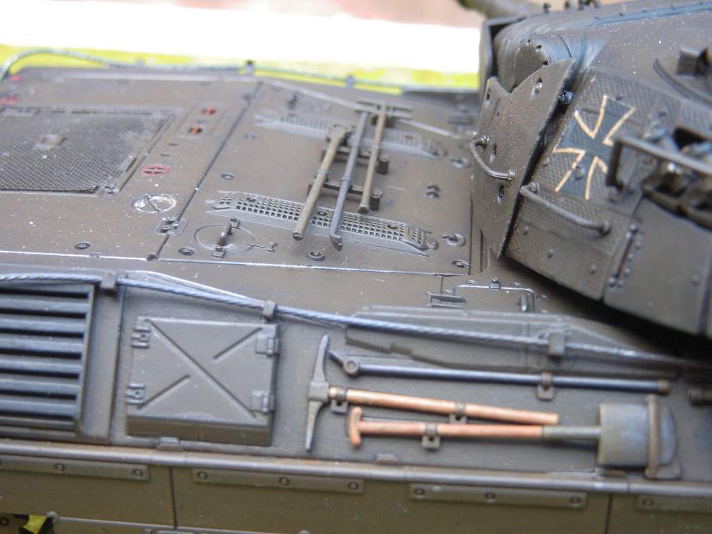

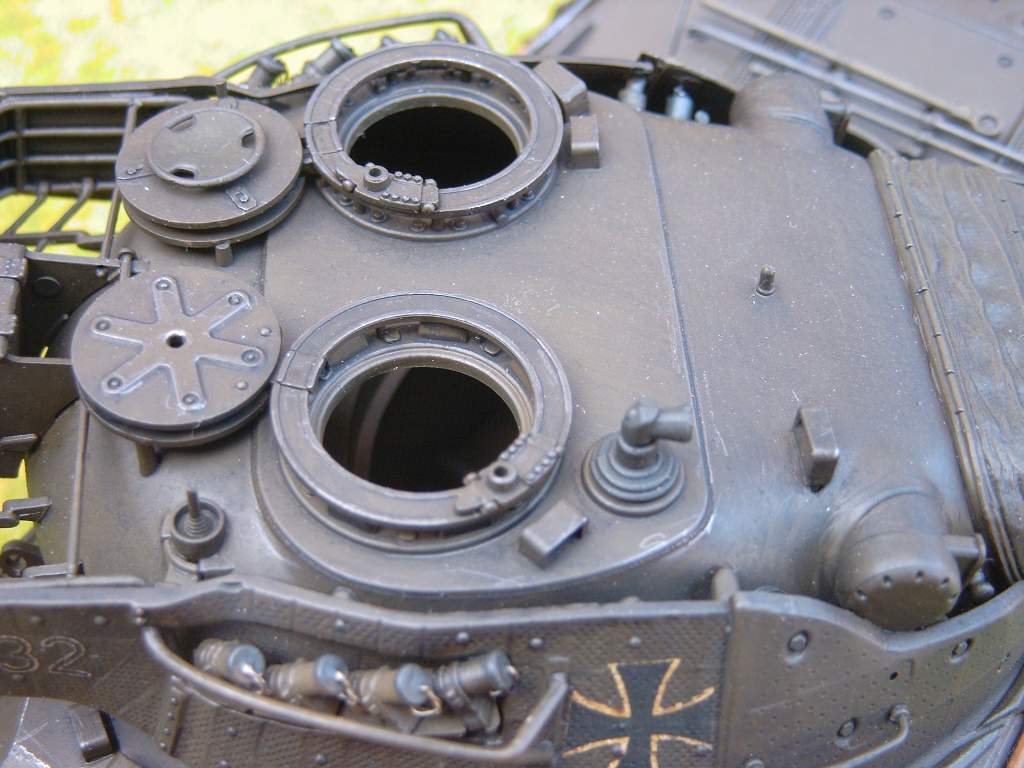

Der Bausatz basiert auf dem alten, aber immer noch sehr guten, Italeri-Bausatz des Leopard 1A4. Er wurde von mir etwas aufgewertet.

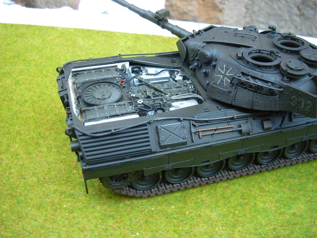

So schmutzig ist es im Triebwerkraum eigentlich nicht. Hier mal Bilder von einem Original BPz Standard:
Der größte Schmutz ist unten. Viel Öl und Ruß fällt nicht an, das ist beste deutsche Wertarbeit.

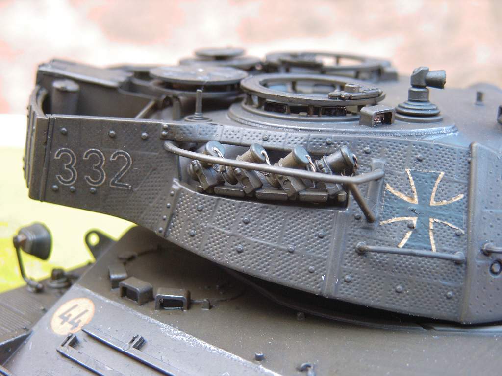

Die Halterungen für die Zusatzpanzerung sind aus Rohrprofil von Evergreen selbst hergestellt und mithilfe von Stecknadeln so psitioniert, dass sie zu den Schrauben der Panzerplatte passen.

Ja. Da der Turm zum Triebwerkziehen auf Stellung 8 - Uhr oder 4 - Uhr sein muss, entweder die linke oder rechte vordere Platte. Die sind auch an anderen Haltern befestigt. Mit jeweils fünf Schrauben, wenn ich mich richtig erinnere SW 36.
Ich habe nach Möglichkeit den Turm auf 8 - Uhr gedreht, da man dann mehr Platz im Turm hatte um die vordere Halterung und die Verbrennungsluftleitungen zu lösen. Auf 4 - Uur hätte man das vom Richtschützenplatz aus machen müssen.
