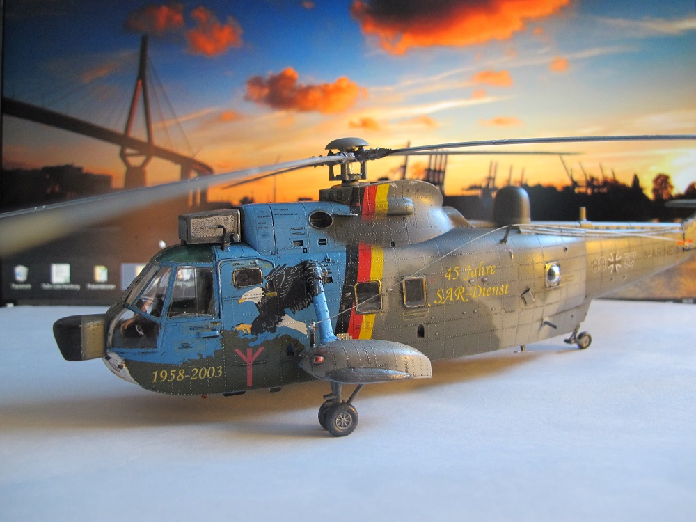

Obwohl ich eigentlich lieber in 1:48 oder größer baue, konnte ich an diesem farbenprächtigen Bausatz nicht vorbeigehen. Zumal er neben dem Bell UH-1D zu meinen "Lieblingshubschraubern" gehört. Zwei weitere habe ich davon noch auf Lager. Einer wird klassisch bemalt, der andere wird mit einer sehr attraktiven Bemalungs-/Decalvariante der australischen Navy gebaut. Wer nach Vorlagenfotos sucht, wird u.a. hier fündig http://www.b-domke.de/AviationImages/SeaKing.html
Der Bau ist aufgrund der Teilegröße und der Bemalung/Beklebung recht anspruchsvoll. Ein Tipp (siehe Bilder am Ende des Beitrags) für den nicht so erfahrenen Modellbauer: Alle Anbauteile und die Fahrwerksteile sollten NACH dem Anbringen der Decals für die Sonderlackierung verbaut werden. Sonst wird es arg frickelig.
Ebenfalls ausprobiert und für gut befunden ist der Farbmix. Der Grundanstrich wurde mit den Revell Aquas aufgesprüht. Da der Händler um die Ecke leider kein Lichtblau vorrätig hatte, habe ich den vorderen Bereich mit der entsprechenden Enamel-Farbe von Revell lackiert. Anschließend wurde für das Anbringen der Decals der gesamte Rumpf mit dem Revell Aqua Klarlack glänzend vorbehandelt. Da war ich angenehm überrascht, dass dieser Mix sich verträgt. Das Washing habe ich danach mit dem schwarzen Enamel-Washing von AK Interactive vorgenommen. Zum Schluß wurde das Modell unregelmäßig mit mattem Revell Aqua Klarlack versiegelt.

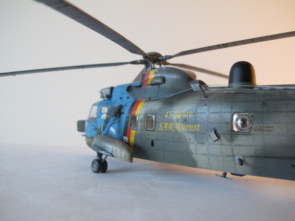

The eagle has landed

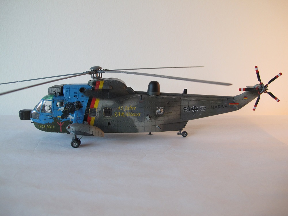

Von rechts
Von rechts

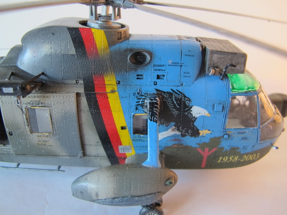

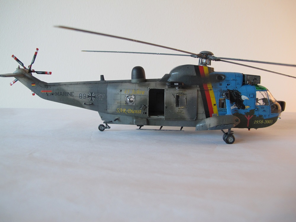

Von links
Von links

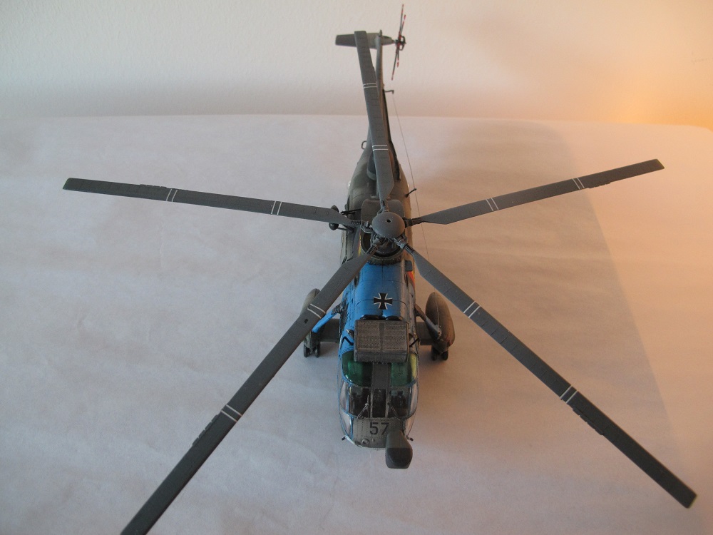

Von oben
Von oben

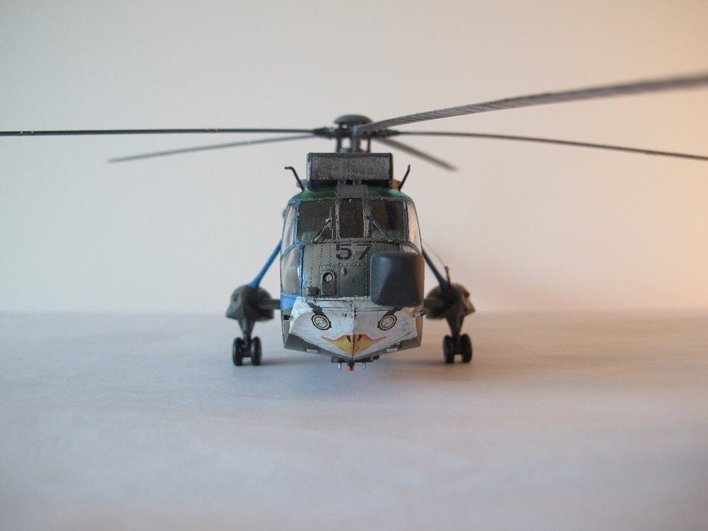

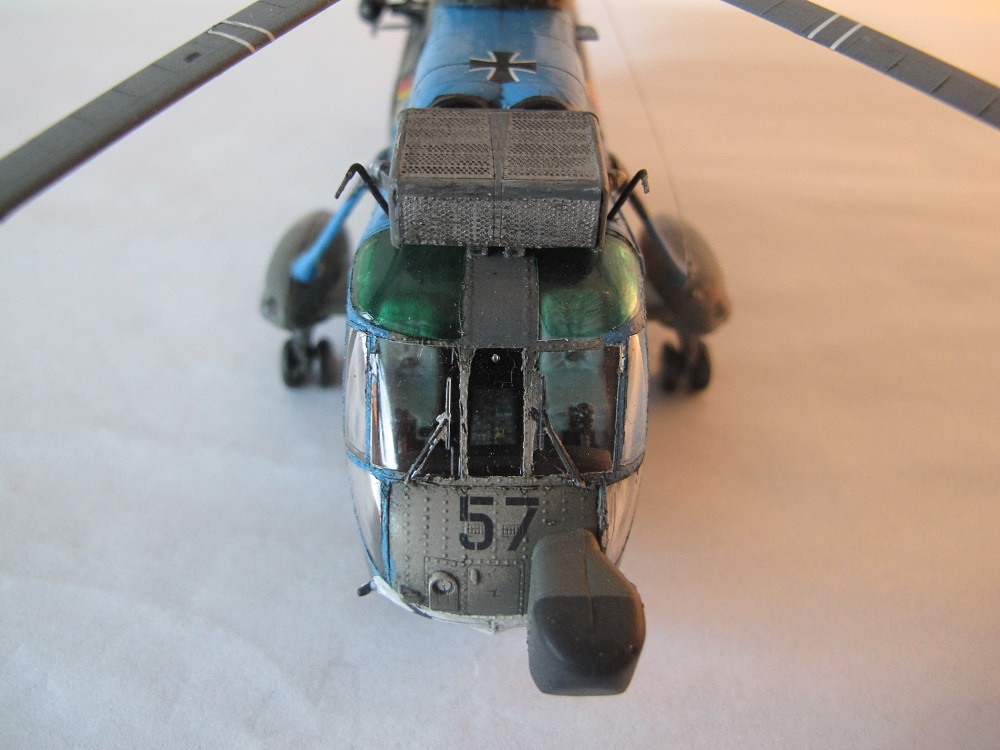

Von vorne
Von vorne

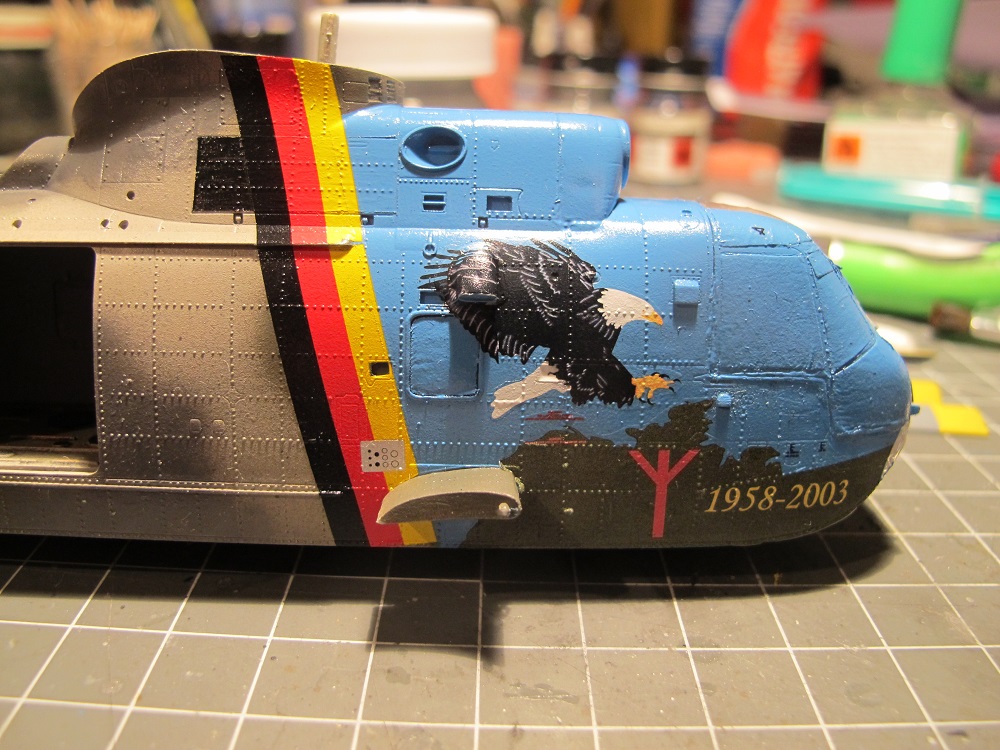

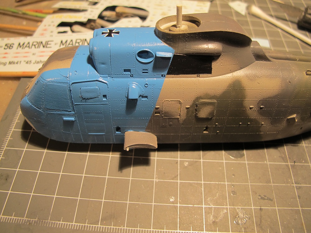

Wie oben beschrieben, hier noch das Beispiel für das Anbringen der Decals. Das Teil für die Aufnahme des Fahrwerkschachtes sollte auch erst später angebracht werden. Vor dem Anbringen:
Vor dem Anbringen der Decals
Nach dem Anbringen:
Nach dem Anbringen.
Nach dem Anbringen.
Und die großen Decals mit der norddeutschen Küstenlinie sollten vor dem Anbringen des Adlerkopfes an der Rumpfunterseite positioniert werden.

Ein dreifaches Hoch auf die Marineflieger!
Makros können brutal sein, sonst würde der Grat auf dem Radar wohl nicht so ins Auge springen. ;) Ansonsten gefällt mir der Heli sehr gut! Ein extra Sternchen für den Mut mit der Kamera so nah ran zu gehen! ;)

Ja genau, ein hoch auf die MFG`s :mrgreen:
Da ich solche Viecher aus der Nähe kenne muß ich sagen Deins sieht aus wie so ein Vieh aus der Nähe aussehen soll!!

Das hier ist sehr gelungen! Schöne Fotos die jedes Details preisgeben - Fluch und Segen ;) aber Du braucht den Hubi nicht zu verstecken!
