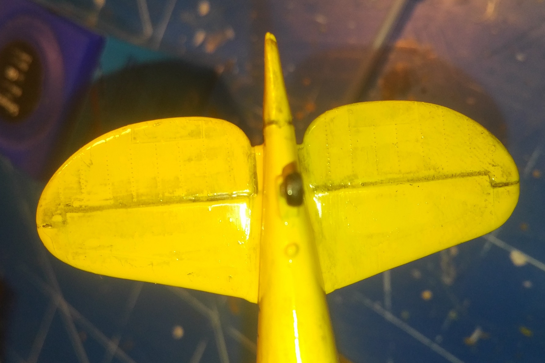

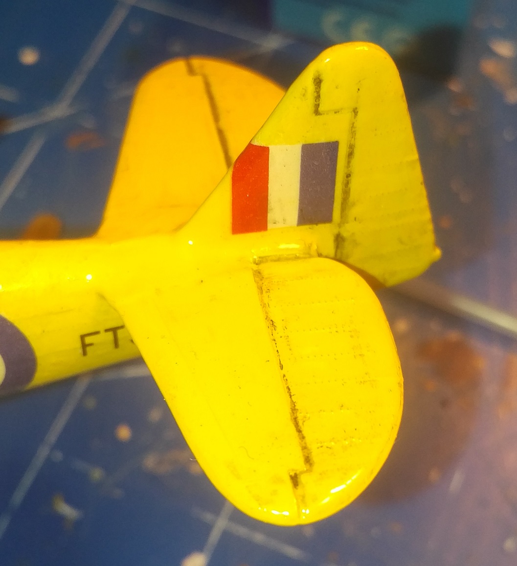

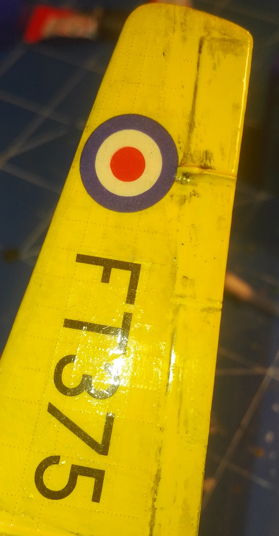

Hallo!
Ich komme mit dem Washing einfach nicht klar.
Grundlage ist Revell Hochglanz-Lack Enamel.
Nehme ich dann Washing-Farbe von Vallejo.
Wenn ich es mit Pinsel machen kriecht es nicht die Nuten rein (also keine Kapillarwirkung) und es haftet schlecht.
Mache ich es großflächich bekomme ich die Soße dann nicht mehr schön ab. Es fleckt und schmiert, obwohl es auf Wasserbasis ist.
Nehme ich aber Revell Aqua-Lack als Grundlage dann läuft zb die Ölfarbe auch nicht schoen.
Bei Glanz-Lack Enamel und Ölfarbe gehts halbwegs, allerdings sehr sehr vorsichtig. Der Lack wird angegriffen. Oder sollte man da doch Terpentinersatz nehmen zum verdünnen?
Alles in Allem denke ich schon manchmal ich bin zu blöd zum washing. Hab tolle Modelle und verhunze mir dann. Auf Youtube sieht alles so toll aus.

Der Grund ist wohl, dass es bei diesem Modell keine Rillen (Panellines) gibt, in denen die Washings haften bleiben können. Die gesamte Oberfläche ist glatt (abgesehen von den Nieten), so dass mit dem Abwischen wieder alles entfernt wird. Probier es mal mit den trockenen Pigmenten von Revell. Wenn die mit einem großen, sparsam bestäubten Pinsel in Flugrichtung über die Oberfläche gestrichen werden, setzen sich die Pigmente an den Nieten ab und betonen so die Struktur.

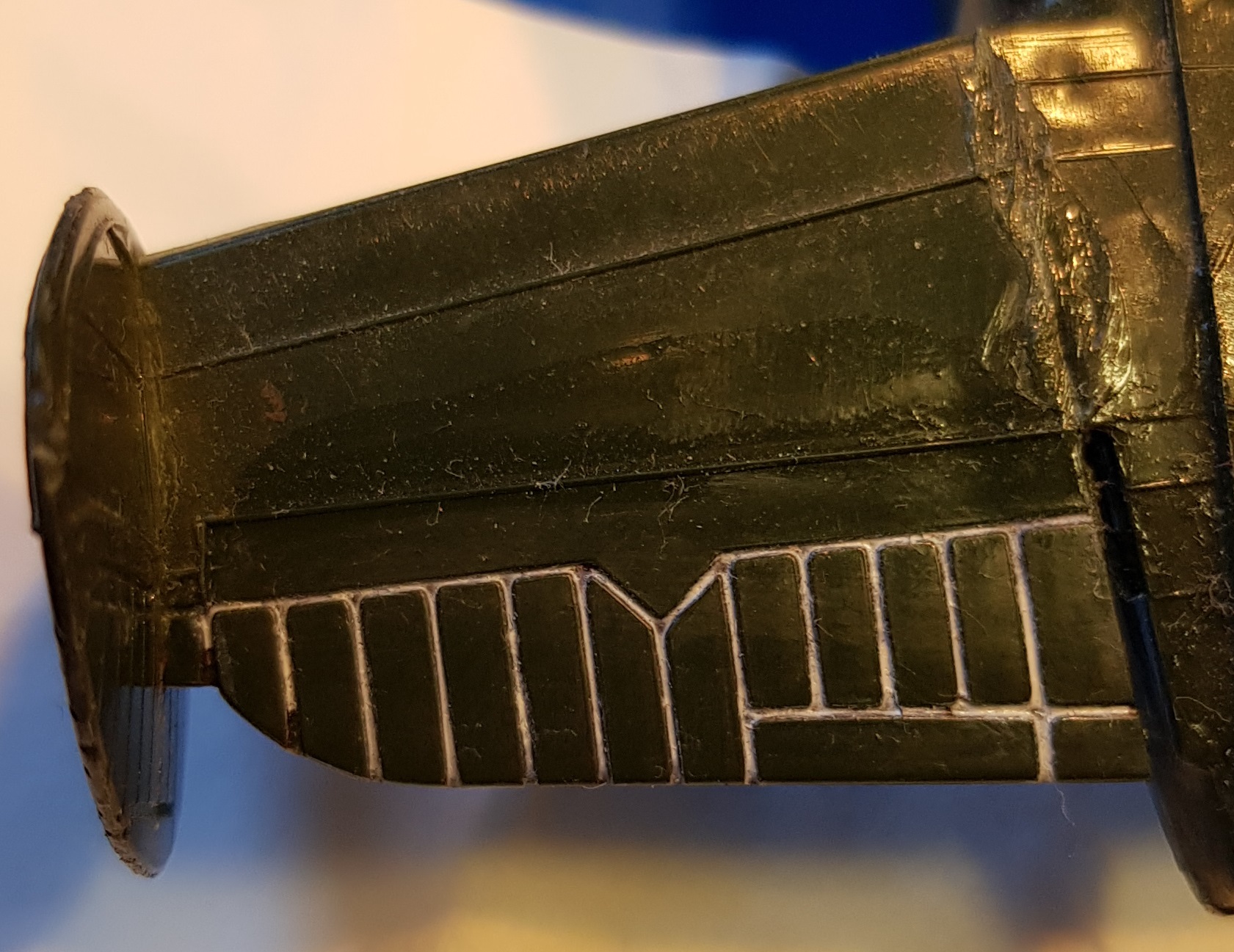

@wienerle: wenn ich deine Bilder ansehe, denke ich dass paul-muc hier recht hat: wo keine außreichend tiefen Nuten sind, kann sich auch kein Wash sammeln. Anhand zwei meiner Modellen siehst du vielleicht, was ich meine:
Wenn die Nuten tief genug und klar definiert sind, sucht sich das Wash seinen Weg quasi von selbst; das hinzubekommen ist dann überhaupt keine Kunst. Wenn aber der Bausatz von vornerein keine entsprechenden Vertiefungen hergibt bzw. sie zu schwach ausgeprägt sind (dann muss man vor dem Lackieren nachritzen) oder sie durch zuviel Lack nivelliert wurden, geht die Kapillarwirkung verloren und du bekommst ein Ergebnis wie auf deinen Bildern dokumentiert. Da hilft dann auch das beste Wash nichts.
Ja stimmt. Habe es an einer älteren Maschine probiert mit richtig tollen Vertiefungen und Linien.
Ging wirklich sehr gut mit den Ölfarben+Feuerzeugbenzin.
Wieder was gelernt.
