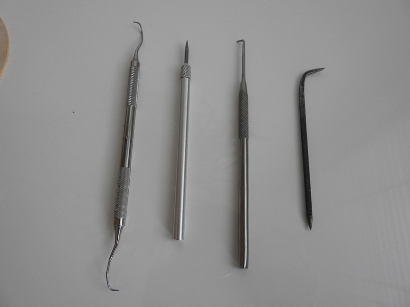

Ja, genau der ist es! Irgendwie bin ich zu doof für das Teil... Da muss es doch noch bessere Werkzeuge geben. Was nehmen denn die Profis hier?
Ich bin zwar sicher kein Profi, aber ich nehme diese Werkzeuge dafür her:
Das erste habe ich mal meinem Zahnarzt abgeluchst ;) Das zweite ist egentlich eine Reissnadel, die ich sehr spitz geschliffen habe. Das dritte habe ich mal auf irgendeiner Ausstellung gekauft. Das vierte ist eine ehemalige Vierkant-Nadelfeile. Das umgebogene Ende ist an der Spitze zugeschliffen.

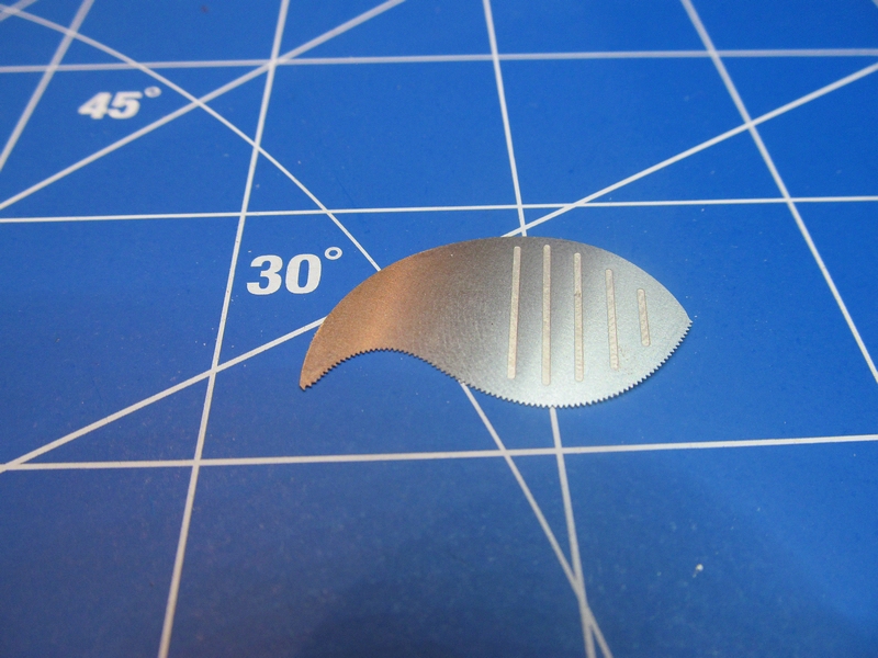

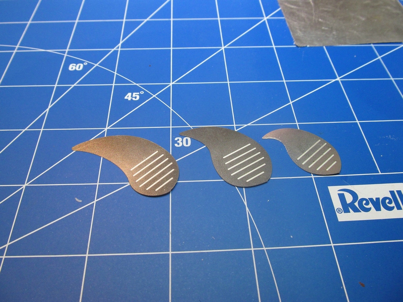

Bei Punktwerkzeugen hast du immer die Gefahr, das es dir aus der Linie läuft.
Versuch mal ein Mikrosägeblatt wie das hier
Damit kommst du auch gefahrlos um Rundungen wie Rumpfseiten oder Flügelvorderkanten.

Für Rundungen sieht das wirklich sehr vielversprechend aus. Wie heißt das Ding auf dem Foto denn tatsächlich? Unter Mikrosäge hab ich nichts gescheites gefunden.

soweit ich weis heißt das Teil "Resinsäge" und ist u.a. beim Sockelshop erhältlich. Es wäre schön wenn Du mal berichten würdest wie Du damit zurecht kommst.

Besten Dank, ich hab sowieso eine Modellbaubestellung offen, da werd ich das Ding mitbestellen!
Immerhin will ich in Naher Zukunft mich mal an Resinteile wagen, da ist die Säge sicher auch nützlich ;)
Werde berichten, sobald ich sie eingesetzt habe!
Tom hat gerade mein Gedächtnis angeregt. Die Sägen waren eigentlich gedacht, die Vorderkanten an den Tragflächen einer Wellblech-Junkers nach zu arbeiten.
Aber bei der Frage, wo ich die Dinger gekauft habe muss ich passen.
