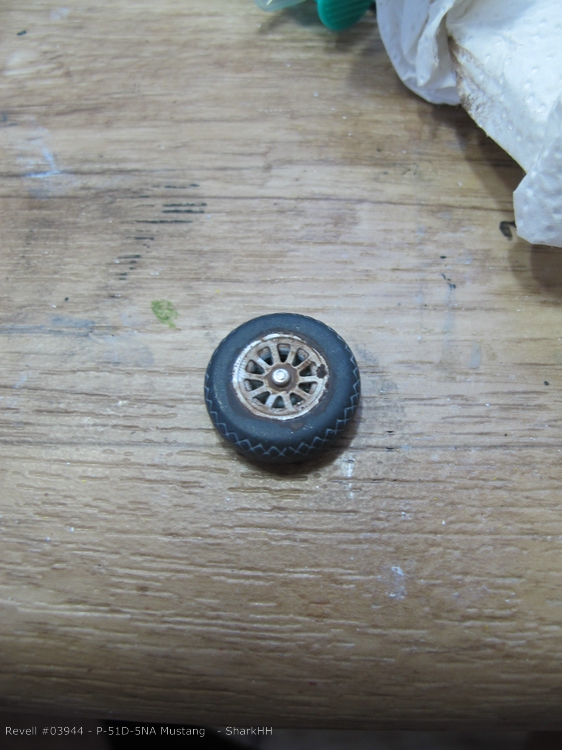

Manche Umsetzung im Formenbau habe ich nicht verstanden. Zum Beispiel warum man die Rumpfhälften jeweils in zwei Teilen ausgeführt hat. Der Bau geht prinzipiell locker von der Hand. Die Passgenauigkeit ist sehr gut.
Rumpfhälfte
Rumpfhälfte
Revell 03944 - P-51 Mustang-0001.jpg (293.54 KiB) 9198 mal betrachtet

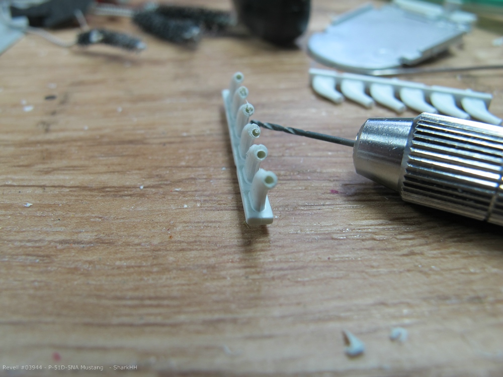

Wer mag, kann an diversen Stellen Löcher bohren:
Revell 03944 - P-51 Mustang-0002.jpg (266.64 KiB) 9198 mal betrachtet
Revell 03944 - P-51 Mustang-0002a.jpg (288.89 KiB) 9198 mal betrachtet
Revell 03944 - P-51 Mustang-0002b.jpg (248.91 KiB) 9198 mal betrachtet
Revell 03944 - P-51 Mustang-0002c.jpg (283.58 KiB) 9198 mal betrachtet

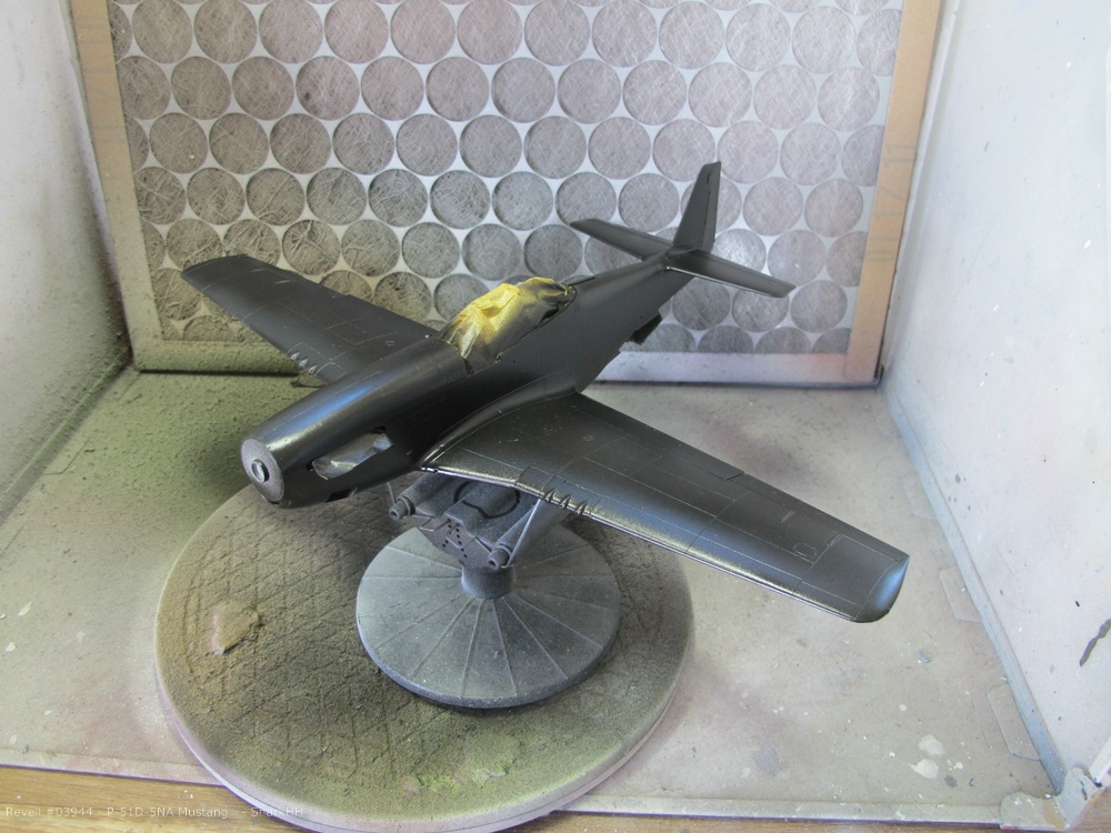

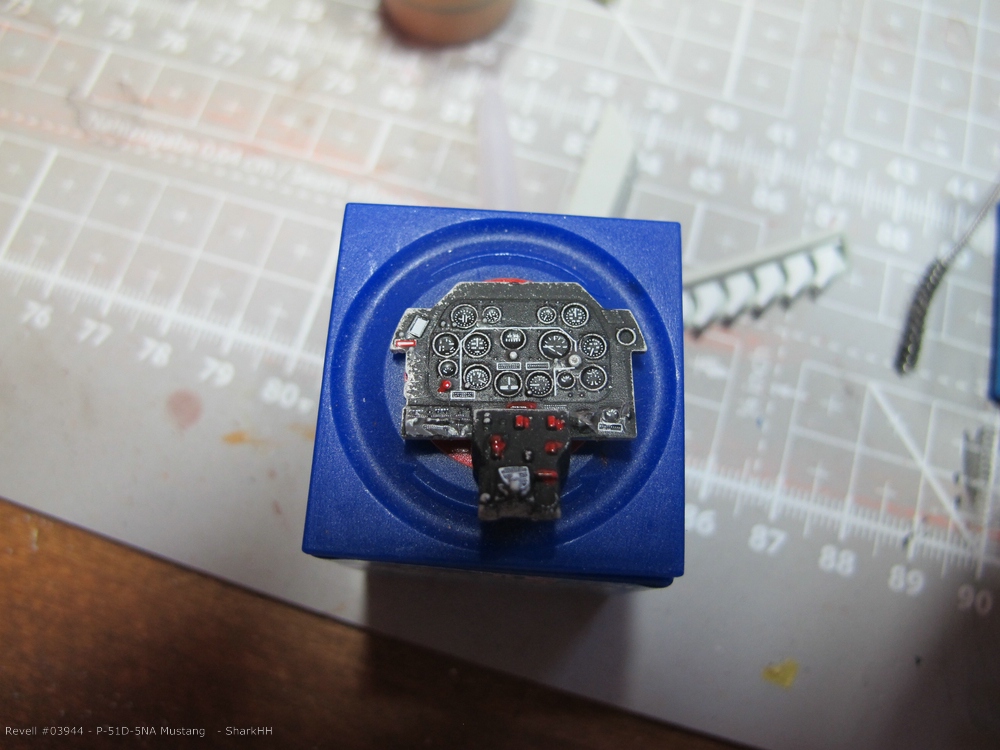

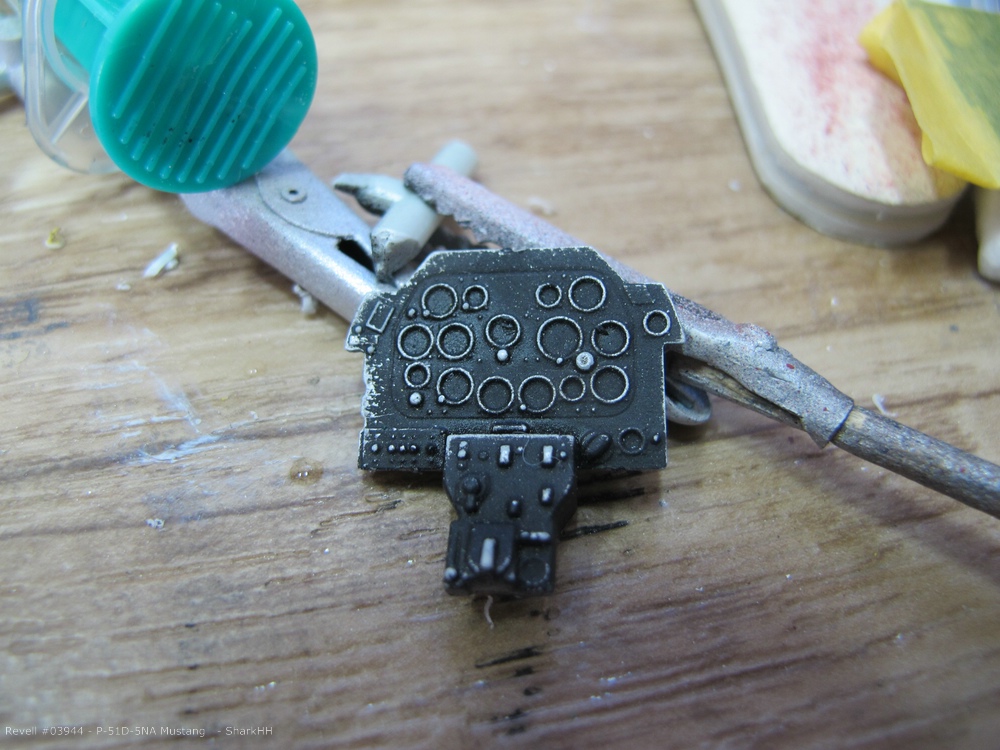

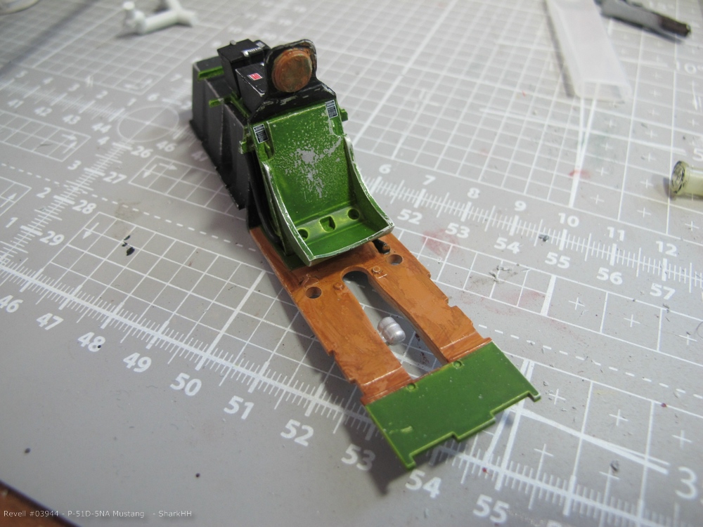

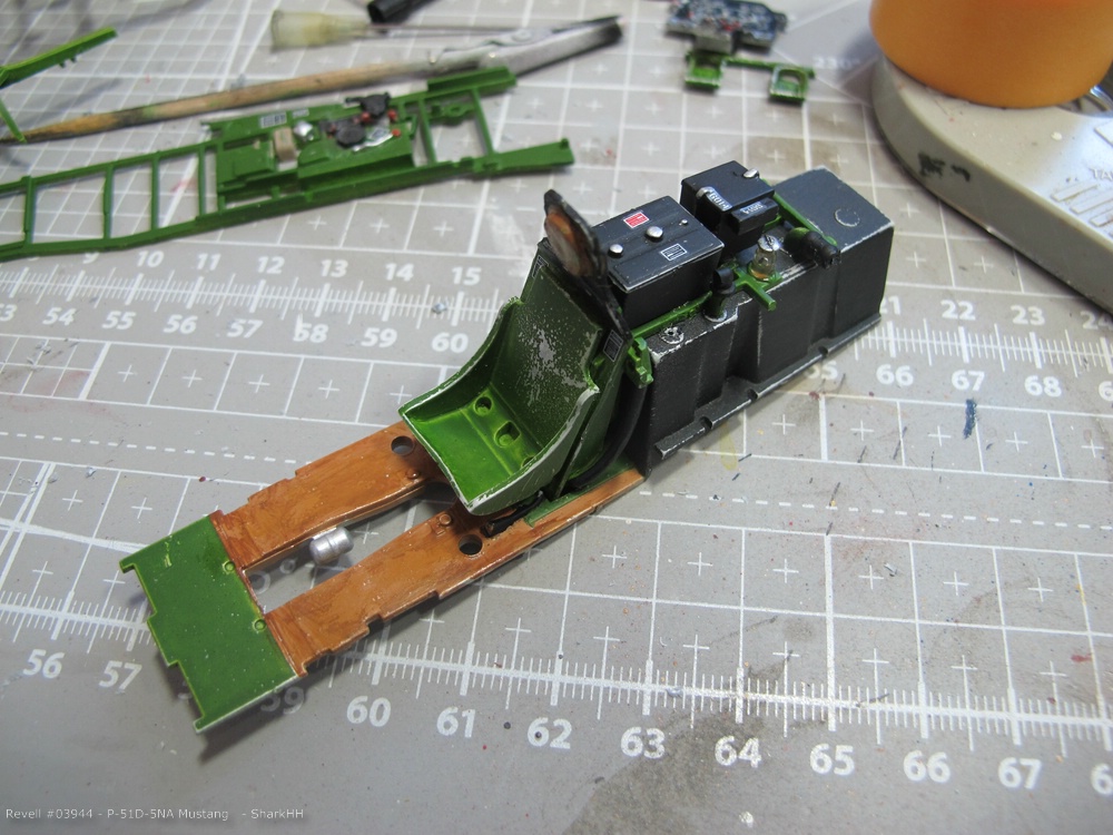

Da ich Abnutzungseffekte im Cockpit mittels der Haarspray-Methode darstellen wollte, zog die die Bemalung etwas hin.
Revell 03944 - P-51 Mustang-0009.jpg (274.57 KiB) 9198 mal betrachtet
Revell 03944 - P-51 Mustang-0010.jpg (294 KiB) 9198 mal betrachtet
Revell 03944 - P-51 Mustang-0014.jpg (278.08 KiB) 9198 mal betrachtet
Revell 03944 - P-51 Mustang-0015.jpg (210 KiB) 9198 mal betrachtet

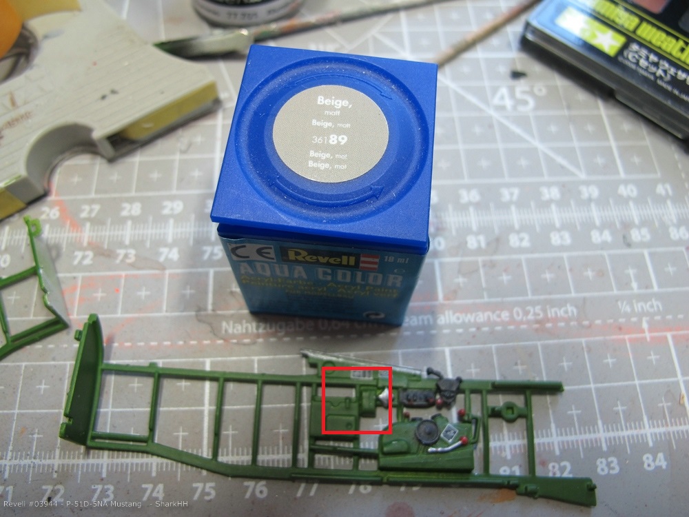

Anmerkung zum obigen Bild: Für das rot umrandete Teil soll man die Farbe Beige verwenden. Und nur dafür. Find ich etwas übertrieben. Das gilt übrigens auch für die Farbe T (Farngrün zum Bemalung der Formationslampen). Da habe ich zum Glück noch Klarfarben von Tamiya im Bestand.
Revell 03944 - P-51 Mustang-0016.jpg (271.23 KiB) 9198 mal betrachtet
Revell 03944 - P-51 Mustang-0017.jpg (260.97 KiB) 9198 mal betrachtet
Was ist nicht ausprobiert habe, ist das Zusammenmischen der Innenfarben (Grün und gelb). Da hatte ich noch fertige angemischte von Vallejo im Bestand.

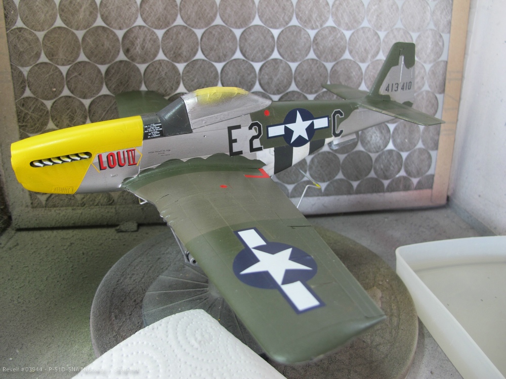

Die Lackierung der P-51 besteht aus einer quietschgelben Nase, Tarnbemalung auf der Oberseite, einem Naturmetallrumpf und den sogenannten "Invasionsstreifen" auf der Unterseite zur Freund-/Feinderkennung. Hier ist es hilfreich, sich eine Strategie für den Zusammenbau und die Bemalung zu überlegen.

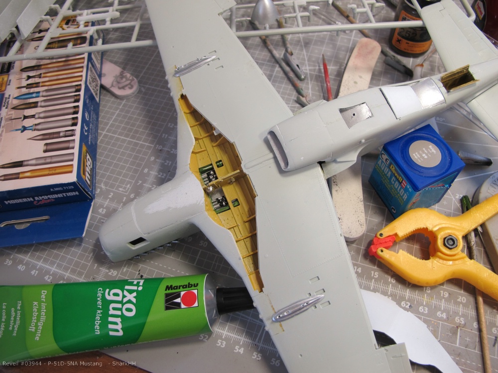

Das bedeutet zum Beispiel, dass man das Fahrwerk, sofern man es im ausgefahrenen Zustand zeigen will, nach der Lackierung einbauen sollte:
Revell 03944 - P-51 Mustang-0004.jpg (290.14 KiB) 9198 mal betrachtet
Revell 03944 - P-51 Mustang-0004b.jpg (261.52 KiB) 9198 mal betrachtet

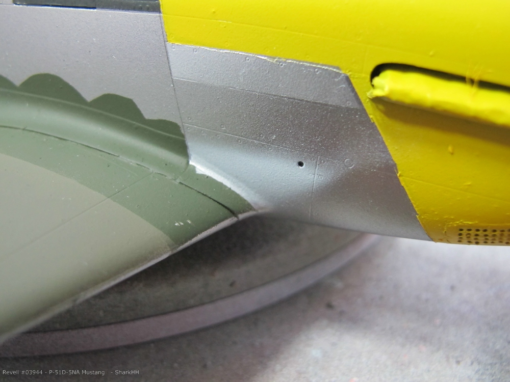

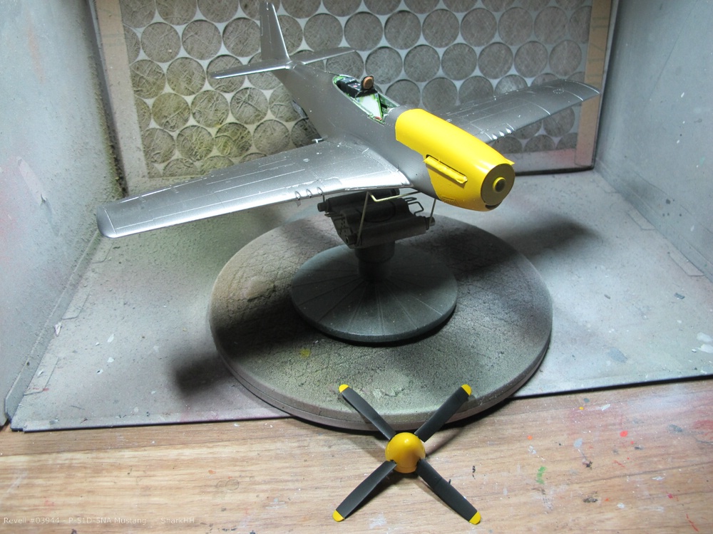

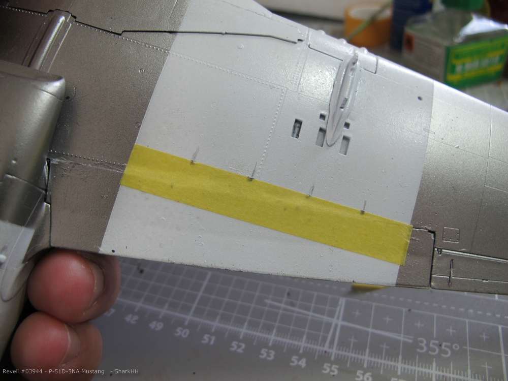

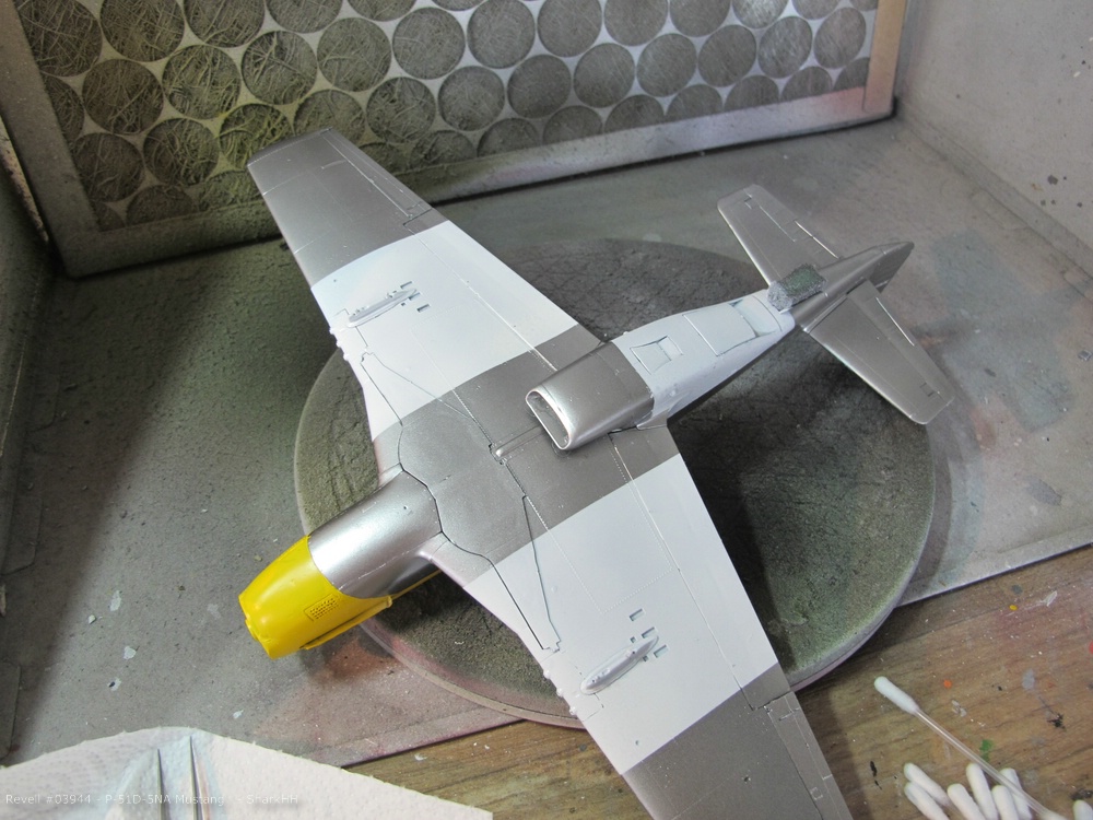

Wie an anderer Stelle schon erwähnt, habe ich sehr gute Erfahrungen mit Fixogum gemacht, wenn man Bauteile nur sporadisch befestigen möchte.

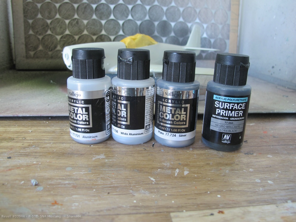

Für die Basis-Bemalung bin ich zunächst wie folgt vorgegangen:
1. Grundierung mit Vallejo Model Air Schwarz Glänzend
2. Basislack Vallejo Metallic Model Air Silber
3. Versiegelung mit Revell Aqua 01 Klar glänzend

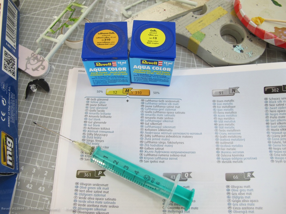

4. gelbe Nase aus 50 % Revell Aqua 12 gelb glänzend und 50 % Revell Aqua 312 Lufthansa gelb seidenmatt

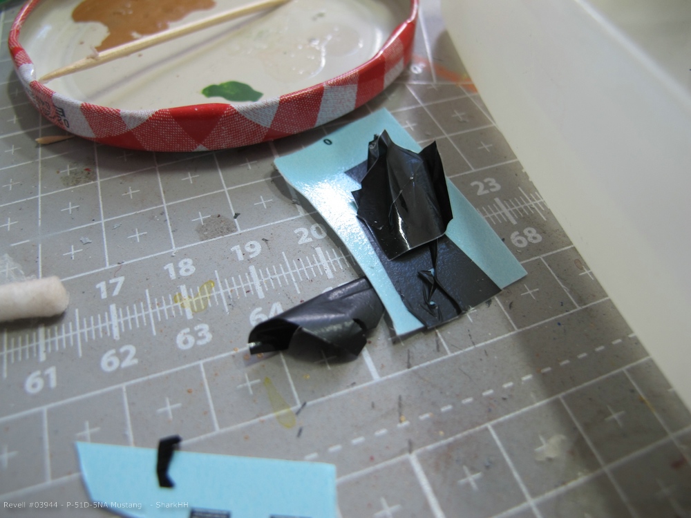

Die schwarzen "Invasionsstreifen" für die Unterseite liegen als Decals bei. Hat nur leider nicht hingehauen. Sie waren sehr dünn und fein gearbeitet. Das Decalsoft machte die Dinger so weich, dass sie einrissen. Also stand ich vor der Frage, ob ich den Revell-Service um Ersatz bemühe oder noch mehr abklebe und die Streifen lackiere. Ich will ja auch fertig werden. Also wurde lackiert:
Revell 03944 - P-51 Mustang-0041.jpg (247.95 KiB) 9081 mal betrachtet
Kleiner Tipp für denjenigen, der es nachlackieren möchte:
Die weiße Grundfläche hat jeweils 70 mm, die schwarzen Streifen haben jeweils 14 mm Breite.

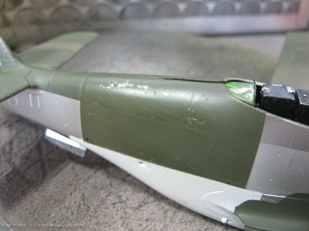

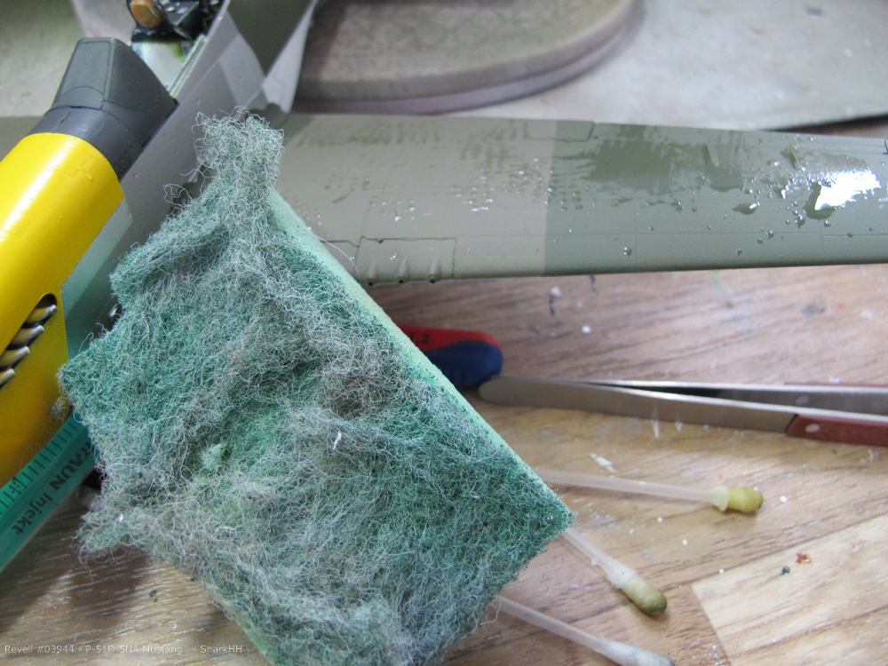

Hier habe ich mal wieder mit Haarspray gearbeitet und nach dem Trocken die Deckfarbe aufgebracht. Anschließend wurde Wasser durch schlagende Bewegungen mit einer Zahnbürste auf die zu alternde Fläche aufgebracht.
Revell 03944 - P-51D Mustang-Baubericht-0014.jpg (274.94 KiB) 8963 mal betrachtet
Nach einer kurzen Einwirkzeit wurde mit der rauhen Seite eines Haushaltsschwamms in Flugrichtung über die Tragflächen gewischt bzw. geschruppt.

Dies wurde dann mit Klarlack versiegelt und anschließend mit einem Enamel-Washing von AK Interactive versehen. Nach dem Trocknen wird die überschüssige Farbe mit einem Papiertuch oder, falls es sich nur schwer entfernen lässt, mit White Spirit abgewischt.

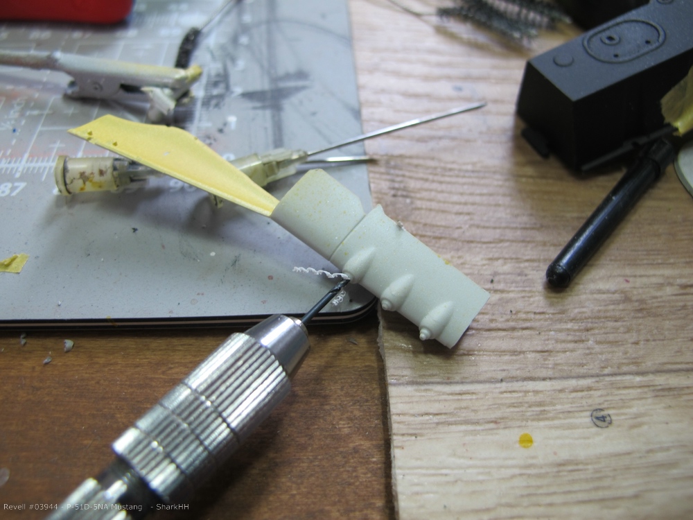

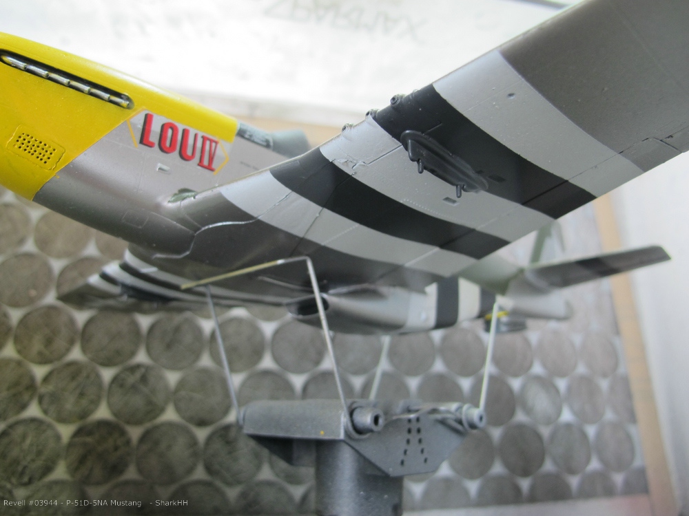

Zum Schluss werden die Anbauteile sowie das Fahrwerk angebracht. Um den Antennendraht anzubringen, bohrt man ein kleines Loch in den "Bollen" *) auf der Cockpithaube.

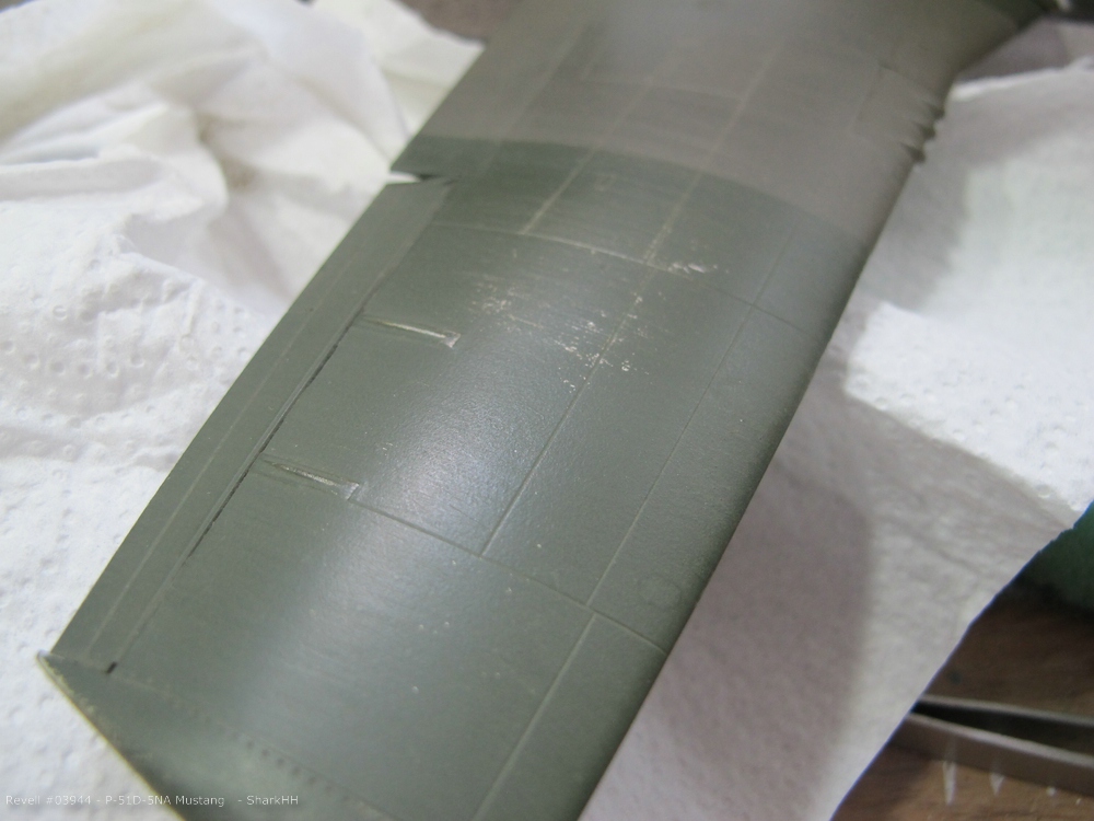

Deine bisherigen Baufortschritte in allen Ehren, das sieht schon recht gut aus was du da machst. :thumbup:
Danke auch für die, sicherlich unbeabsichtigten, Nahaufnahmen der Flügeloberseite, denn zu meiner großen Enttäuschung hat es Revell ebenfalls wie alle bisherigen Mitbewerber versäumt hier eine vorbildgerechte Nachbildung zu schaffen.
Zwar sind die Gravuren auf der Oberseite der Tragflächen gegenüber den Mitbewerbern durchaus minimiert worden, für eine Darstellung eines maßstabsgerechten Laminarflügels wie ihn die Mustang im Original hatte jedoch noch zu viel des Guten.
Schade Revell denn auch so bleibt sehr viel Arbeit möchte man es hier gerne etwas orginalgetreuer haben.
