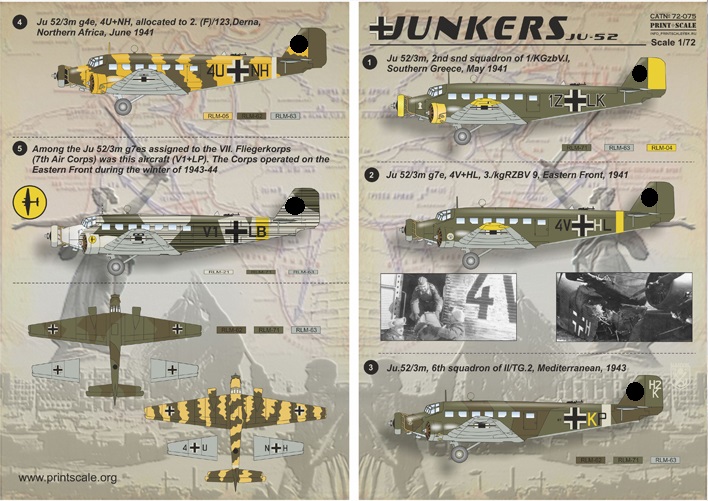

Was die AfrikaVersion der Ju52 angeht...bin natürlich nicht bei google gesperrt :lol: aber ich hab immer noch keine Maschine gesehen, die Unterseite RLM 78 und Oberseite nur RLM 79 hat. So wie hier bei der HE-111 oder der BF-110: https://www.google.de/search?client=fir ... jkKATLy64M:
Das wunderte mich halt...ich hätte angenommen, dass die Ju auch in den Farben angestrichen wurde...
Beiträge: 1285
Wenn es deutsch nicht geht, dann probier’s auf englisch: Unter Junkers Ju 52 Camouflage Africa solltest du deinem Wunsch gemäss fündig werden.
Und gib acht, hüte dich beim Bemalen vor einem Sonnenstich in der afrikanischen Hitze!
[EDIT by Mod]
Bild gelöscht! Bitte darauf achten, dass keine HK sichtbar sind und deswegen jetzt auch keine Diskussion starten. Deutsches Forum, deutsches Gesetz und das ist eindeutig geregelt.
Dafür habe ich es aber retuschiert und wieder hoch geladen ;)
