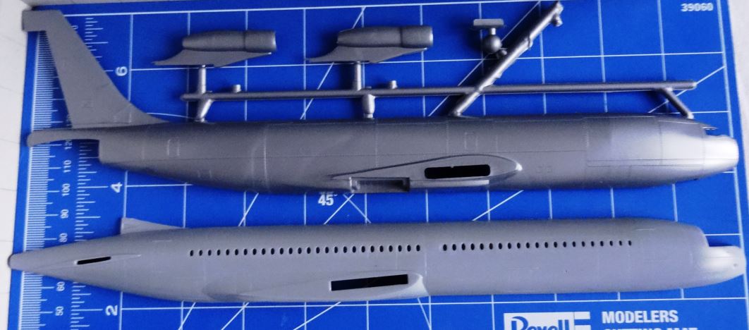

Der Bausatz scheint bereits älter zu sein (vergleichbar mit der B707 Revell / Airfix), ist aber gut detailliert.

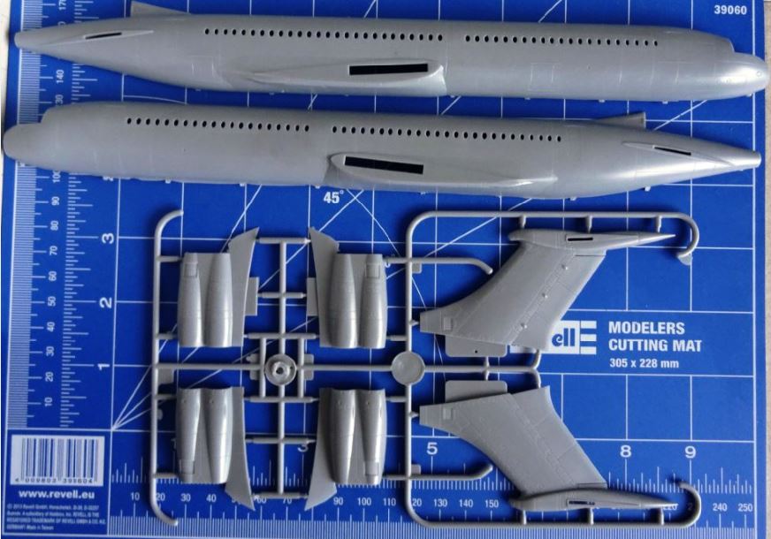

Giessast "F" gibt es zweimal.

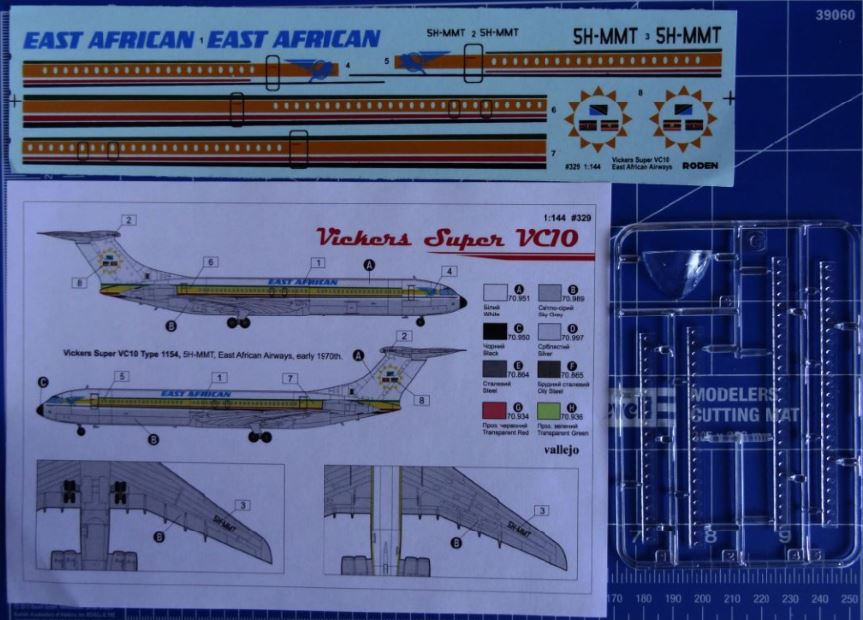

Masking Tapes für "Luftpinsler" für die Fenster liegen vorbereitet bei (muss ich mal mit Farbdosen testen).

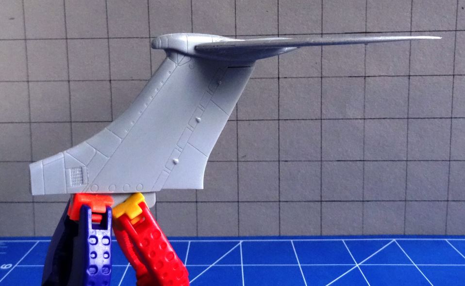

Gewöhnungbedürftig ist, dass sich die Giessäste bis auf die Klebefläche fortsetzen. Mit den Fischhäuten ist Schleifarbeit notwendig.
Auch ist der Werkstoff spröde (vorsicht mit Seitenschneider!), z.B. ist mir ein Hauptfahrwerk "explodiert", ich konnte es aber wieder zusammensetzen.
Diverse Schnellbauer könnten den Bausatz bestimmt an einem Nachmittag "abfrühstücken", als Langsambauer lasse ich mir aber Zeit...

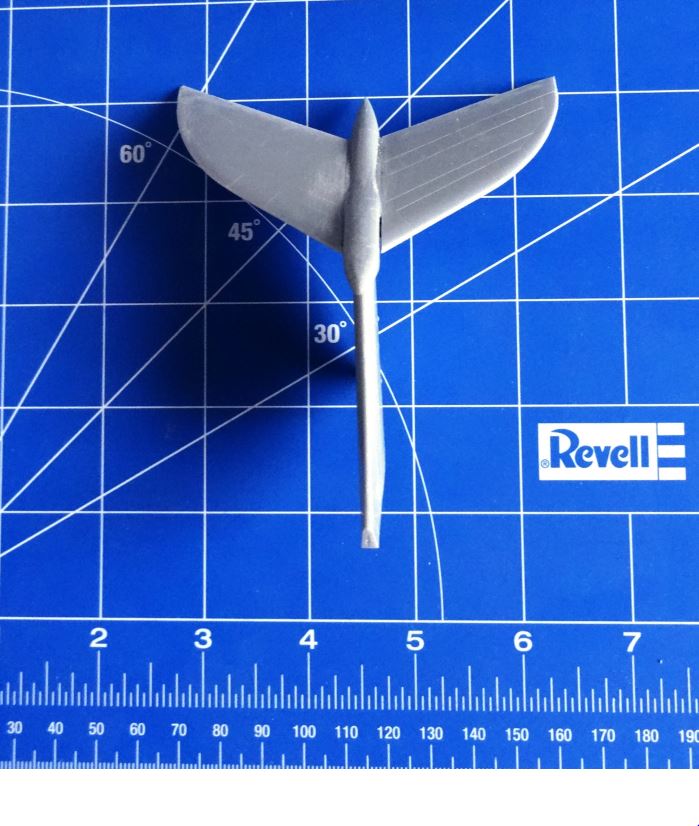

Grössenvergleich mit der B707-320 aus Revell Bausatz (gab es mal)

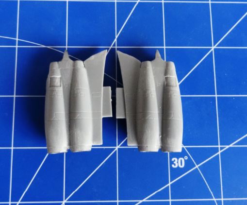

  Immerhin sind die Triebwerksgondeln ohne grössere Überraschungen zusammengesetzt und verschliffen.

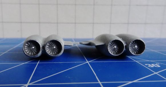

Eine Besonderheit der VC10 ist das Schutzgitter im Ansaugbereit der Triebwerke noch vor der ersten Fanstufe und Statoren. Detailbild:
http://www.airliners.net/photo/UK-Air-F ... m27Qt38zDe
Der Bausatz stellt entsprechend des Massstabes nur das Schutzgitter dar.
Nur die Schutzgitter sind dargestellt.
Zur Gewichtsersparnis waren bei den Orginal Serienmaschinen nur zwei Umkehrschübe (Treibwerke aussen) installiert.

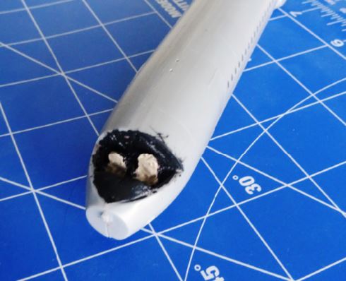

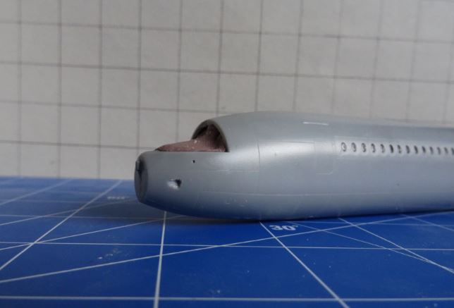

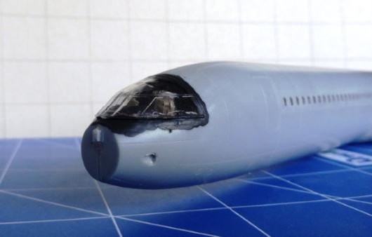

Der Rumpf ist ebenso zusammengeklebt, hier will ich noch in das Knetgummi einen Cockpitansatz formen (mit Pilotensitzen, Mittelkonsole, Steuerhorn, ...) :roll:
Aussen habe ich den Landescheinwerfer eingraviert.
Aus dem Knetgummi soll ein Cockpit angedeutet werden

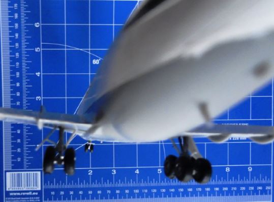

Das Fahrwerk ist bei diesem Bausatz auch etwas speziell. Wie in den Bauteilbildern zu erkennen, sind die Räder zweiteilig (Sichtseite und Seite zum Bogie). Die Radhälften zum Bogie müssen vorgebohrt werden, sonst passen sie nicht über die Zapfen der Bogies.
Hierfür habe ich die Revell - Feinbohrer verwendet, 1,0 mm sitzt zu stramm, der 1,2 mm ist fast zu gross. Einen 1,1 mm Bohrer hatte ich leider nicht zur Verfügung. Aber mit Kleber zum Anlösen der 1 mm Löcher und etwas Geduld jobbte das schon.
Die Fahrwerke habe eine engere Spur als die heutigen "Wide - Bodies"

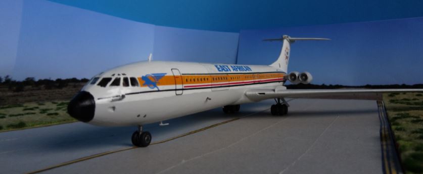

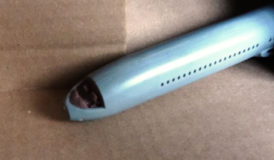

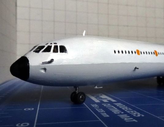

Im Cockpit habe ich dann doch nur das Instrumentenpanel und die Pilotensitze nachmodelliert.
Dank der im Bausatz enthaltenen Maskierungsaufkleber war das Abkleben der Fenster kein Problem.
Zuerst wollte ich die Rumpfoberseite weiß spreyen, danach die Details (Antenne und Pilotsonden kleben und die Unterseite in Grau spreyen.
Leider ergab das Weiß der Rumpfoberseite keine ausreichenden Farbdeckung (Revell Farbdosen, 4x Farbschichten weiß matt, 2x weiß glänzend), so daß ich wieder zu meiner Pinselei zurückgekehrt bin. Eine Farbschicht weiß hat mit der genannten Vorarbeit dann ausgereich. Hellgrau habe ich dann in zwei Farbschichten aufgepinselt.
Das Radom für das Wetterradar ist in seidenmatt und matt schwarz lackiert.
Die Decals waren dann wieder ohne Besonderheit, das Frachttor und die Gepäcktore sind von TwoSixDecals dazugekauft. :geek:
Zu weiteren Bildern des fertigen Modells geht es wieder in der Galerie.
