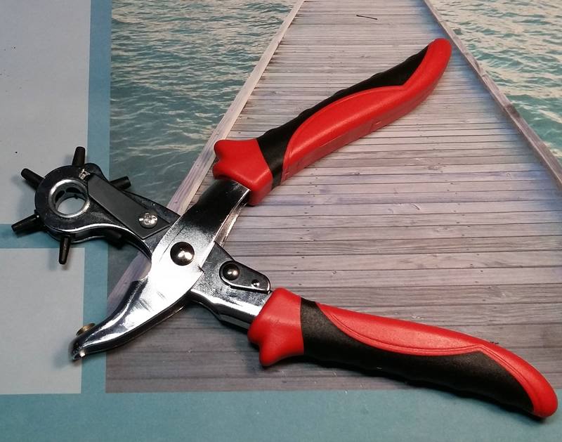

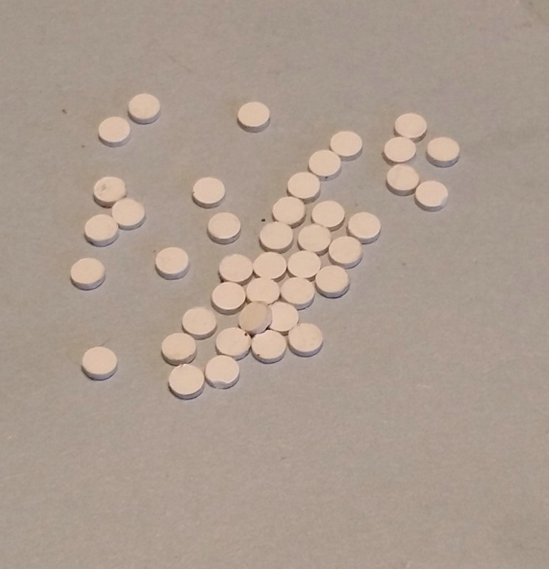

Zuerst braucht man mal eine "Lochzange" mit der ich kleine Runde Scheiben aus Plastiksheet ausstanze......:
Lochzange.......:
Scheiben aus Plastiksheet..... in diesem Fall 1mm dick.....:

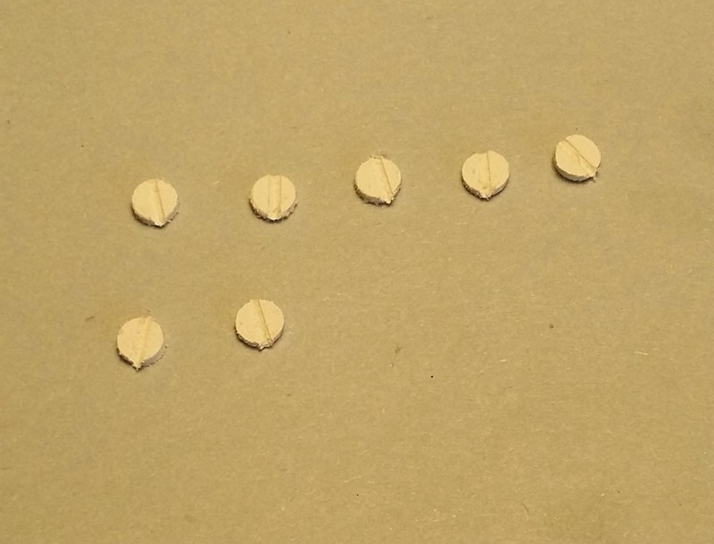

Dann wird auf einer Seite eine Nut eingefeilt (oder wer hat...gefräst). Dazu nehme ich ein kleines Holzbrettchen, auf das ich Doppelseitiges Klebeband geklebt habe. Es ist ansonsten recht schwierig die kleinen Scheiben für die Bearbeitung fest zu halten......
Scheiben mit Nut......:
Je nach dem wie sauber die Plastikscheiben sind, muss man eventuell entgraten.

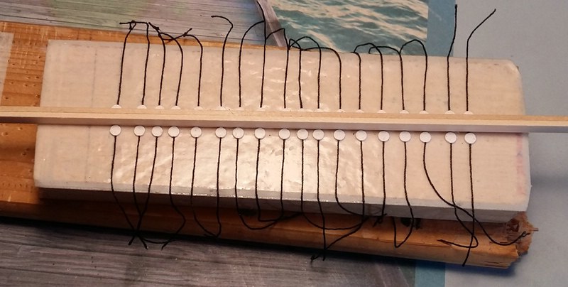

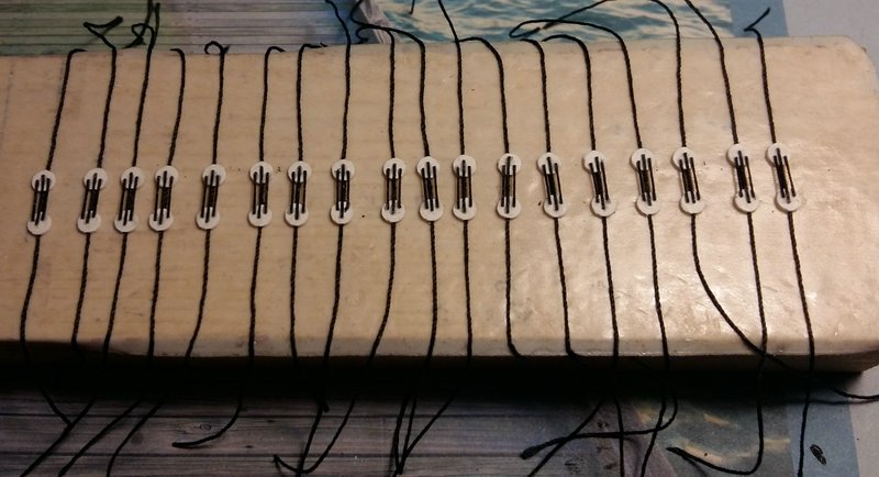

Als nächstes mache ich mir wieder ein Holzbrettchen zurecht..... mit Doppelseitigen Klebeband....... und klebe Zwirn in bestimmten Abständen drauf.....um die Scheiben mit Nut ausrichten zu können. In die Mitte kommt ein (oder 2) Holzstäbchen (oder ähnliches) für den Abstand. Die Scheiben mit der Nut nach unten an das Holzstäbchen legen.......
So sieht das aus........:
Wenn alle Scheiben passend liegen, kann man die Holzstäbchen vorsichtig weg nehmen.
Sieht so aus.......:

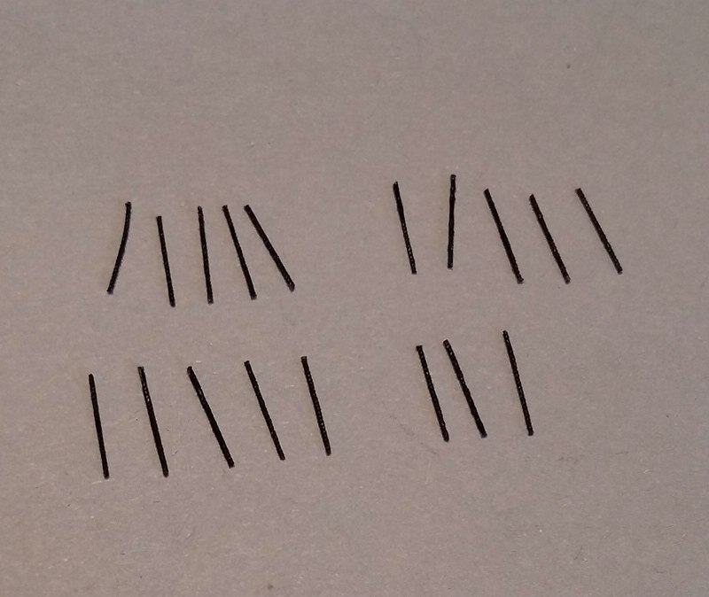

Als nächstes mache ich Garn fertig, dass das Reep darstellen soll. Dazu spanne ich Garn in eine sogenannte "dritte Hand" und tränke das Garn mit Sekundenkleber. Aber Achtung.... nicht zu viel nehmen sonst hat man viele kleine Tröpfchen.........:
Wenn das Garn trocken und steif ist müssen nun kleine Stückchen auf länge gebracht werden......:
in der Mitte der Jungfer etwas länger, die beiden äußeren etwas kürzer.

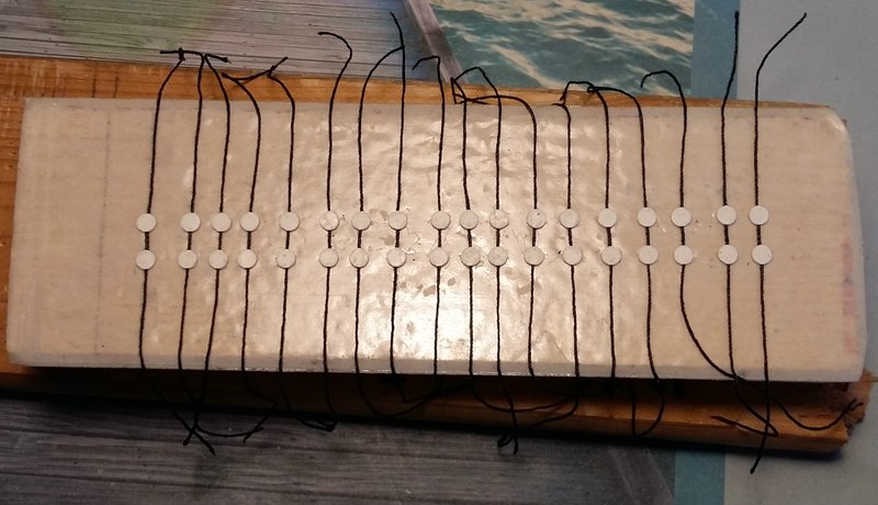

Die zugeschnittenen Garnstückchen werden dann auf die Plastikscheiben geklebt..... was dann so aussehen sollte.......:

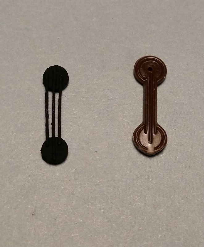

Wenn alles durchgetrocknet ist, kann man durch vorsichtigen hochziehen des Zwirns die fast fertigen Jungfen vom Klebeband lösen. Anschließend müssen die noch schwarz bemalt werden und fertig. Hier mal im vergleich zu den Bausatz Jungfern.......:

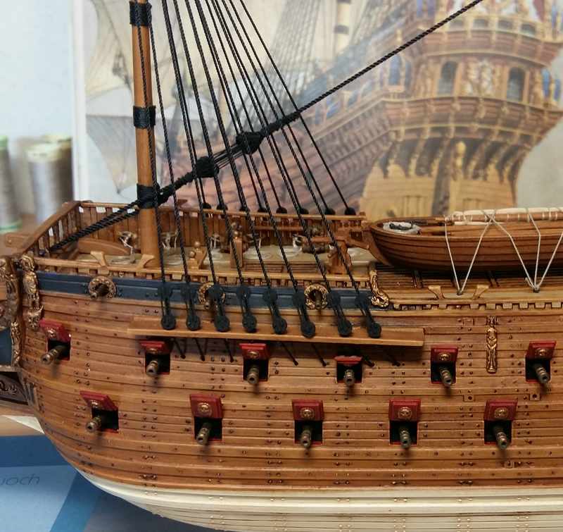

Zuletzt müssen die Fertigen Jungfern nur noch an die Wanten des Modells geklebt werden.... und gut ist.
Könnte dann so aussehen.........:
