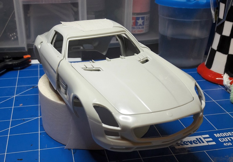

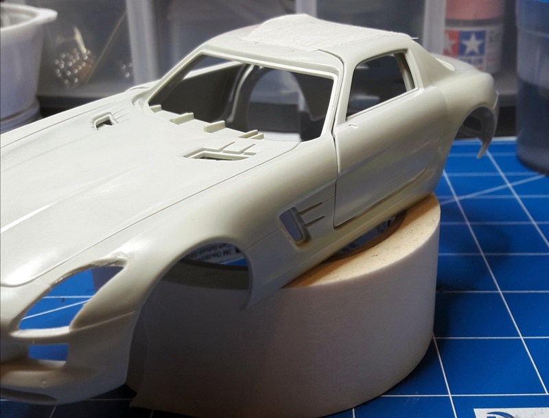

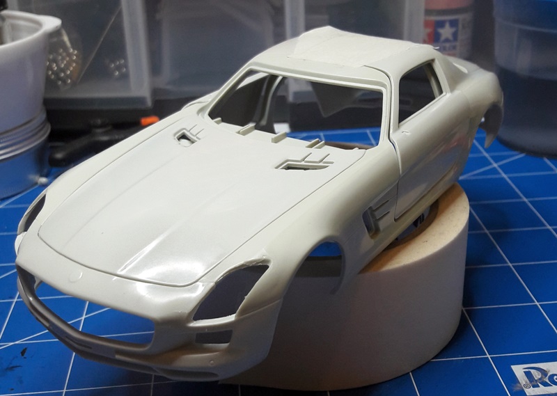

Habe mit dem Bau vom Mercedes begonnen und leider passen die Türen überhaupt nicht :thumbdown:. Wollte mir von euch einen Rat holen wie ich am besten die Türen wieder hin bekomme das sie schön auf und zu gehen :!:
Hier habe ich ein paar Fotos vom Modell.:

Hab den Bausatz leider noch nicht gebaut. Aber für mich sieht das ganze aus, als ob der Winkel von oberer zur seitlichen tür nicht passt.
Man könnte versuchen die türen unter hießem Wasser vorsichtig zu richten. Am besten die Karo neben das Waschbecken stellen und immer mal wieder probieren. Ich geh davon aus, das du die Teile gründlich entgratet hast...
Mfg Stefan
Die Türen werden in ihre Form gezwängt wenn sie erst einmal mit der Innenverkleidung verklebt sind, da passt dann normalerweise nacher schon alles.

@Stefan ja entgratet hab ich alles :!: So hab ich sie oben mal mit Klebeband fixiert um eben zu schauen ob das passt. Werde es aber mit dem Wasser probieren um die türen wieder in die richtige form zu bekommen.
@LXD ja die Innenverkleidung fehlt jetzt noch aber glaube das es nur bei der Fahrer tür dann vielleicht passt. Beim Beifahrer finde ich den Spalt schon sehr groß :!: Hattest du das auch bei deinen Mercedes :?:
mfg
Ich meine ja. Aber wie bereits geschrieben, geht der Verzug weg, wenn Innen- und Außenteile fest miteinander verbunden sind. Da das Ganze leicht unter Spannung steht, empfehlen sich zum Fixieren Plasitkklemmen. Ich finde übrigens, der SLS AMG ist ein ziemlich anspruchsvoller Bausatz. Ich hoffe, du hast trotzdem deinen Spaß daran.

@LXD ja ich habe jetzt die Beifahrer Seite mit heißen Wasser recht gut in die Form bekommen. Ein leichter Spalt ist geblieben der dann hoffentlich wie du beschrieben hast mit der innen Verkleidung dann weg ist :!: Also anspruchsvoll ist er auf jedenfall und für nen Anfänger wie mich nicht leicht zum Bauen. Aber der Reiz ihn zu Bauen ist trotzdem sehr groß und werde auch drauf achten das mir nicht mehr die gleichen fehler passieren :!:
Ich habe von Revell die Plastik klemmen nur bin ich daweil nicht so begeistert von denen aber vielleicht helfen sie mir bei diesem Modell da mir sonst die Teile bis jetzt fast immer davon geflogen wären :!:

Frag mal im Service nach Ersatz an. Beim prüfen vorher nicht aufgefallen? Grüße Stefan

Das Türenproblem hatten wir bei unserem Mercedes auch, den mein Jüngster baute. Durch die Verglasung und Innenverkleidungen wird es akzeptabel. Da bei unserem die linke Türe auf bleibt, ist es dann eh nicht so schlimm. Die Beifahrertüre wurde fest mit der Karosserie verklebt - Problem gelöst :lol: (was beim BMW i8 übrigens auch nicht 100%ig passt)

"In Form zwängen" ist nie eine gute Idee. Das hält kein Modell auf Dauer aus. Außerdem hast du Ruckzuck Schäden im Lack. Zu öffnende Teile sollten immer ohne jeglichen Widerstand zu öffnen und zu schließen sein. Heißes Wasser und Geduld sind der Schlüssel.

@Tom: Öffnen und Schliessen lassen sich die Türen später ohne Widerstand oder Spannung (sauberes Arbeiten vorrausgersetz). Da ist auch nichts passungenau von Bausatzseite her. Das Problem, das Speedy hier beschreibt ist, dass sie im geschlossen Zustand scheinbar nicht bündig mit der Karosserie sind. Das liegt daran, dass er nur die Außenteile der Türen für die Stellprobe benutzt hat. Zudem sind die Scharniere noch nicht eingebaut, die Türen sind auf den Bildern daher noch nicht in 100% richtiger Position. Wenn alle Teile später sauber verbaut sind, sollte eigentlich alles passen. Natürlich kann man Teile vorab etwas anpassen, muss m.M.n. aber nicht unbedingt sein.

Schon klar was du meinst. Die Bewegung ist frei und mit angebautem Innenteil setzt auf dem letzten Millimeter irgendwo eine Klemmwirkung ein, die das Teil geschlossen hält.
Aber so würde ich nicht bauen. Mir wäre es wichtig, das das Teil schon im locker aufgelegtem Zustand lückenlos passt.
Aus meiner nicht unerheblichen Modellbau Erfahrung weiß ich nämlich, das die Klemmwirkung irgendwann nachlässt weil das Material mit der Zeit nachgibt und dann schließt die Tür nicht mehr.
