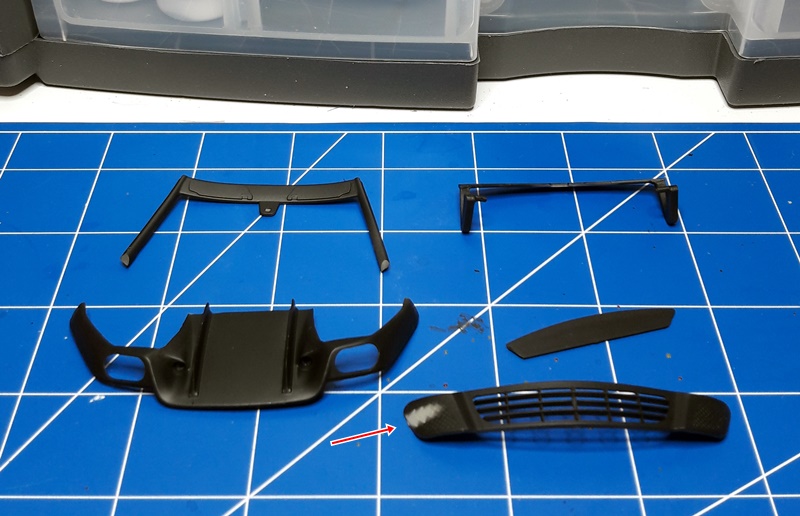

Hier geht es auch mal weiter mit ein Paar teilen die Lackiert worden sind mit Revell Seidenmatt Schwarz was ich recht gut hinbekommen habe finde ich.
Hier mal ein paar Teile von der Karosserie und Interior.:
31. Karosserieteile.jpg (137.77 KiB) 9997 mal betrachtet
Beim Grill habe ich die Stelle mit einen Pfeil markiert wo keine Lackierung drauf ist weil es noch gekürzt wird und statt dem das schwarze Netz kommt :!:

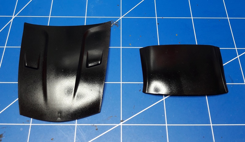

Nun hier kommt jetzt mal die Motorhaube und das Dach.:
32. Motorhaube und Dach.jpg (111.7 KiB) 9997 mal betrachtet
Für die Motorhaube und das abnehmbare Dach habe ich die Farbe von Revell Schwarz glänzend genommen. Leider gefällt mir die Lackierung so gar nicht :!: Naja wieder mal die Farbe runter und neu Lackieren  :(
Die Decals vorher drauf und mit einer letzten Schicht Klarlack schützen ;) Danach kann poliert werden ohne Angst zu haben.

Also die Decals anbringen danach eher dicker oder dünne schicht glänzenden Klarlack drauf :?: Ich verwende den Klarlack von Vallejo :!:
mfg
Ich bin ein Dosenlackierer. Denke die Schicht ist bei mir daher sicher doppelt so dick.

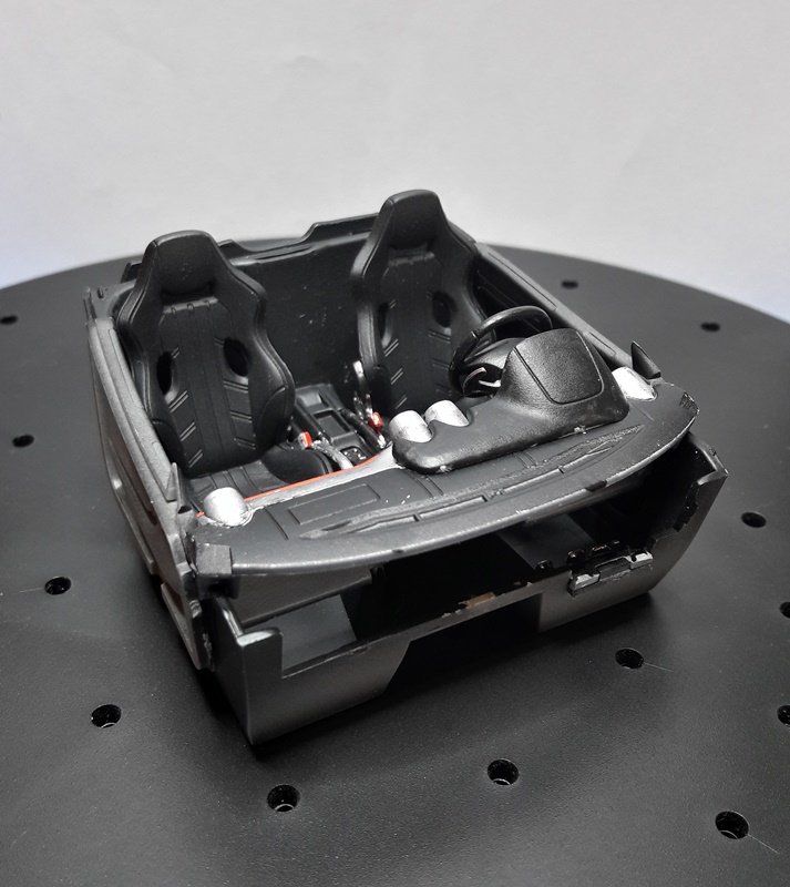

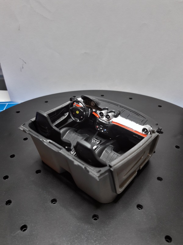

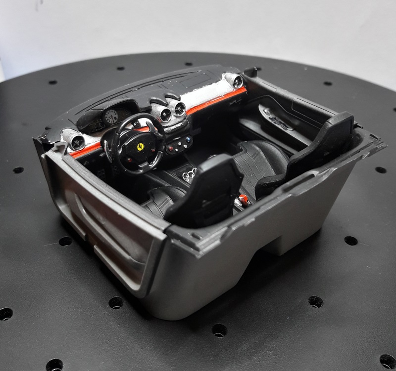

Hier kommen jetzt mal paar Bilder von dem zusammen gebauten Interior.
33. Amatur 1.jpg (166.52 KiB) 9914 mal betrachtet
34. Amatur 2.jpg (125.89 KiB) 9914 mal betrachtet
35. Amatur 3.jpg (107.36 KiB) 9914 mal betrachtet
36. Amatur 4.jpg (150.17 KiB) 9914 mal betrachtet
Ich habe alles zusammen gebaut und jetzt so gelassen. Ich habe versucht bei den Sitzen den roten streifen zu lackieren was aber nicht so geklappt hat wie ich es wollte und habe dann die Sitze in Schwarz Seidenmatt lackiert und alles dann zusammen geklebt da ich bei der Armatur und Sitzen nicht hängen bleiben möchte da mir sonst die Lust irgendwie vergeht da weiter zu Bauen habe ich es jetzt so gelassen.

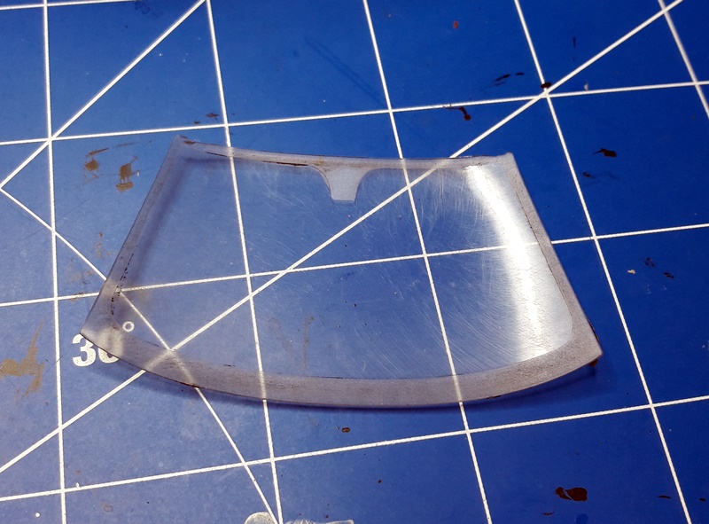

Ich habe dann mal versucht die Windschutzscheibe zu bemalen. Leider ist das auch in die Hose gegangen und habe dann die Farbe wieder abgewaschen. Da ich aber nicht nachgedacht habe und die Farbe mit einen Schwamm runter gewaschen und habe dadurch lauter Kratzer in der Windschutzscheibe :!:
Wollte fragen ob man die Windschutzscheibe noch retten kann oder eher nicht :?:
Hier noch ein Foto von der Windschutzscheibe.:

Die Scheibe kannst du versuchen mit der Zahnpaste zu polieren, funktioniert bei
Handydisplays auch ganz gut.

Nagut dann werde ich es mit der Zahnpaster probieren hätte aber auch von Tamiya die Polierpasten oder sind die eher zu grob für klarsicht Teile :?:

Ja, Zahnpasta geht da sehr gut. Ich habe vorher aber die gesamte Scheibe mit 2000er Schleifpapier nass geschliffen. Dann habe ich Dremel mit Polierscheibe genommen und mit feuchter Zahnpasta poliert. Ohne Druck und schnellen Bewegungen.

@MarcelT4 beim Dremel hast du da ne hohe Drehzahl verwendet
oder auf der niedrigsten stufe :?:
Ist bei mir das 1 mal das ich mim Dremel Arbeite :!:

Sorry hatte ich vergessen zu erwähnen, natürlich auf die niedrigste Stufe stellen.
Am besten du probierst es vorher an einem Teststück.

Ja, da braucht man schon ne ruhige Hand. Ich meine beim Amaturenbrett. Bei dem Silber / Aluminium könntest Du vielleicht noch ganz fein die Konturen zum roten Streifen (gerade um die Mittelkonsole herum) korrigieren. Der Übergang über dem Handschuhfach evtl. nochmal superfein mit schwarz? Kann natürlich sein, dass man in verbautem Zustand davon eher nichts sieht.
Bei den Scheiben handhabe ich das so, dass ich die mit diesen Schleifpads unter Wasser quasi poliere. Das geht wunderbar. Zahnpasta habe ich noch nie probiert. Mein Bruder nutzte dazu mal diese Politur für Motorradvisiere - das ging auch ganz gut. Dremel wäre mir zu "heiß"
Beim Bemalen der Scheibenränder bin ich faul: ich nehme dazu einen dünnen Lackstift von Edding und gehe der Kante nach. Schön mit aller Ruhe und in einem Zug pro Seite. Den Rest bemale ich dann mit Pinsel. Von außen sieht man das dann eh nicht.
