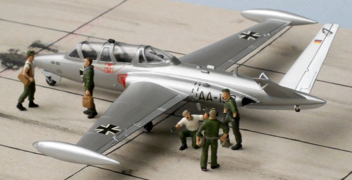

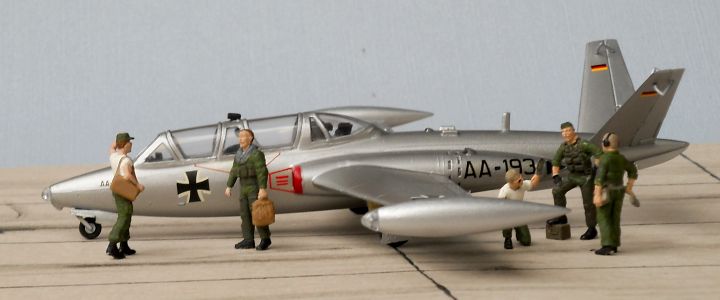

Bei diesem kleinen Bausatz von Heller habe ich noch die blauen Sitzgurte ergänzt und ein Querschott vor dem Triebwerksauslass eingebaut, um den Durchblick zu blockieren. Außerdem habe ich von einer Kugelschreibermine zwei kurze Stücke abgesägt und von außen als Düsen eingesetzt. Sie passten gerade im Durchmesser.
Was wohl nicht zu erkennen ist: Für die Steuerflächen habe ich den Silberton leicht variiert (90 + 99), aber leider war es dann so leicht, dass es kaum zu erkennen ist.
Die Figuren sollen verdeutlichen, wie niedrig dieser Flugzeugtyp baut.
Für ein Modell von Heller ist das ein sauberer Bau.

Für Heller sehr gut gebaut da schließe ich mich an :clap:

Sehr schön, sehr ordentlich gebaut. Die Figuren setzen das Modell in einen interessanten Kontext.
