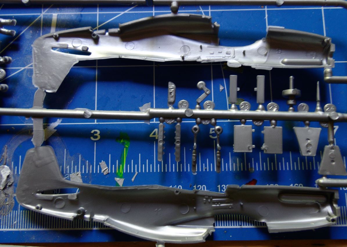

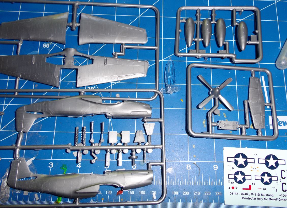

Hier noch ein paar Bilder zum Modellbausatz:

Zwischen den beiden Bausätzen liegen gefühlte 30 Jahre... Du hast ja die P-51B gebaut, war wohl ein komplett anderer Bausatz. Und dieser ist leider auch aus dem Programm genommen worden. Dafür gibt es meinen... :shock:
Wenn man sich die Maschine mal genauer ansieht, stimmt da eigentlich gar nichts.

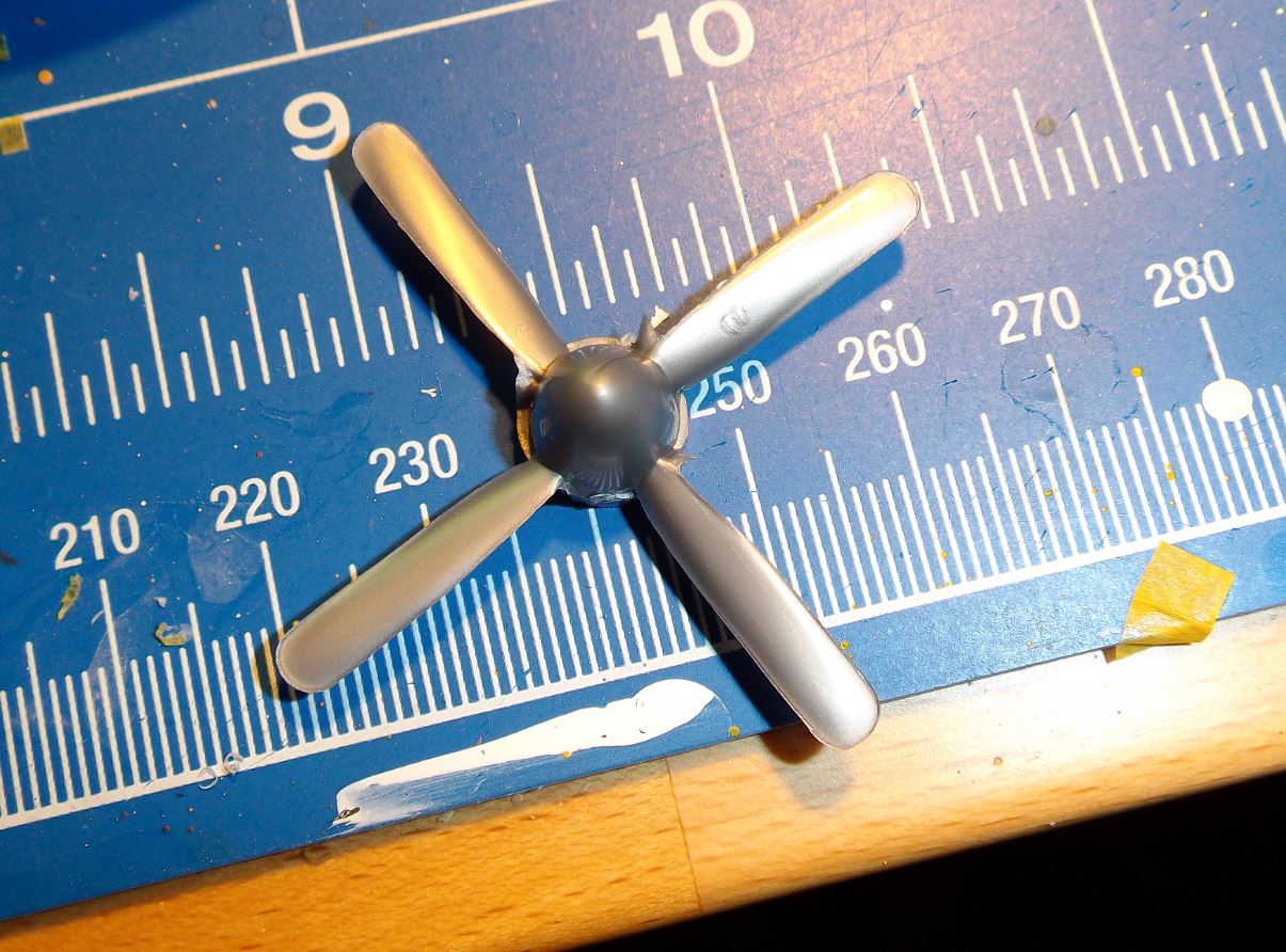

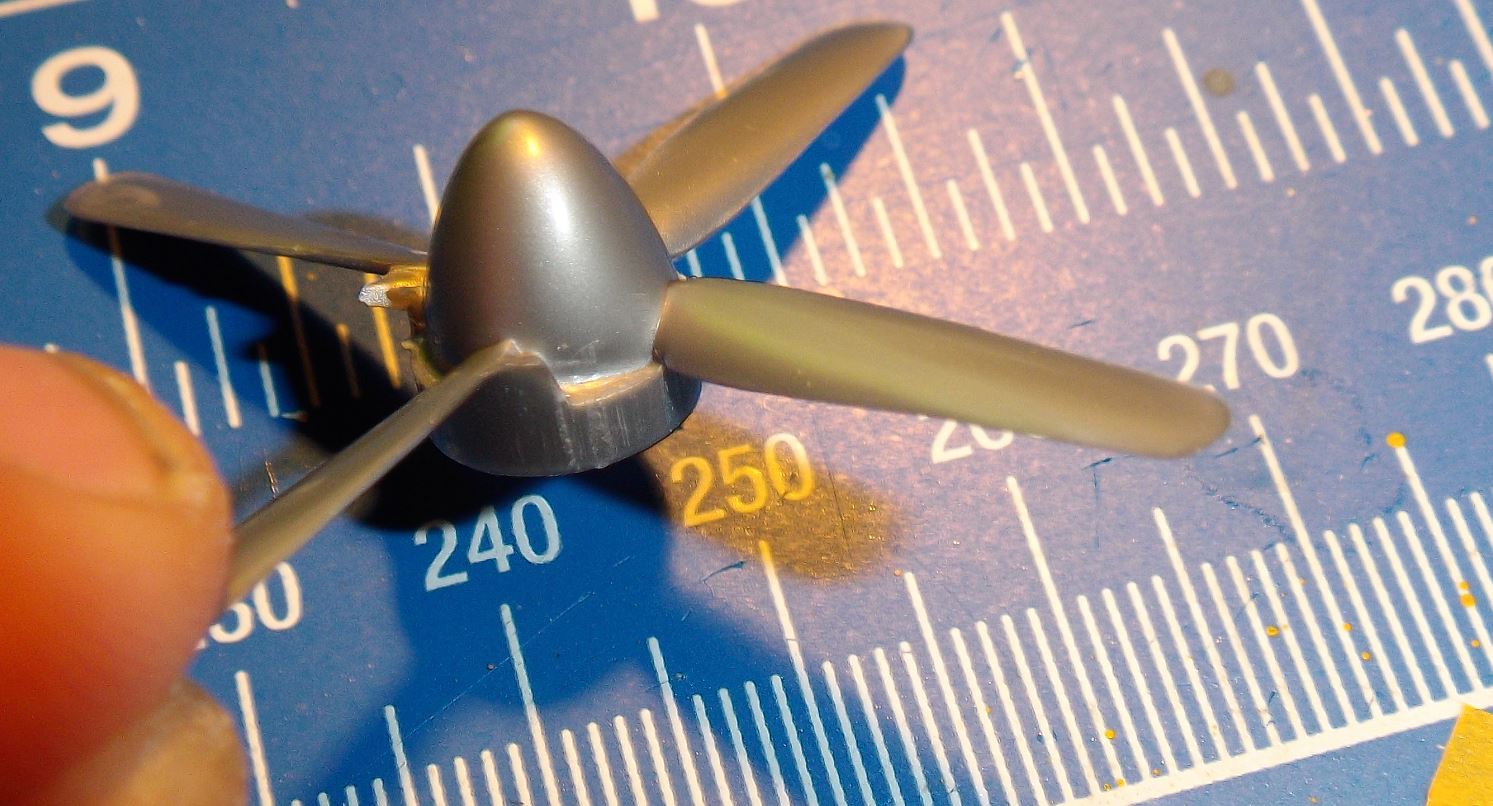

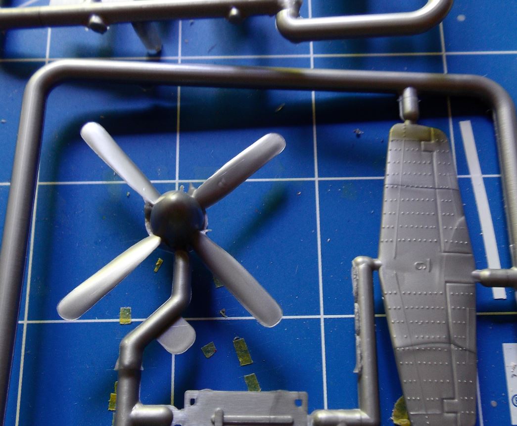

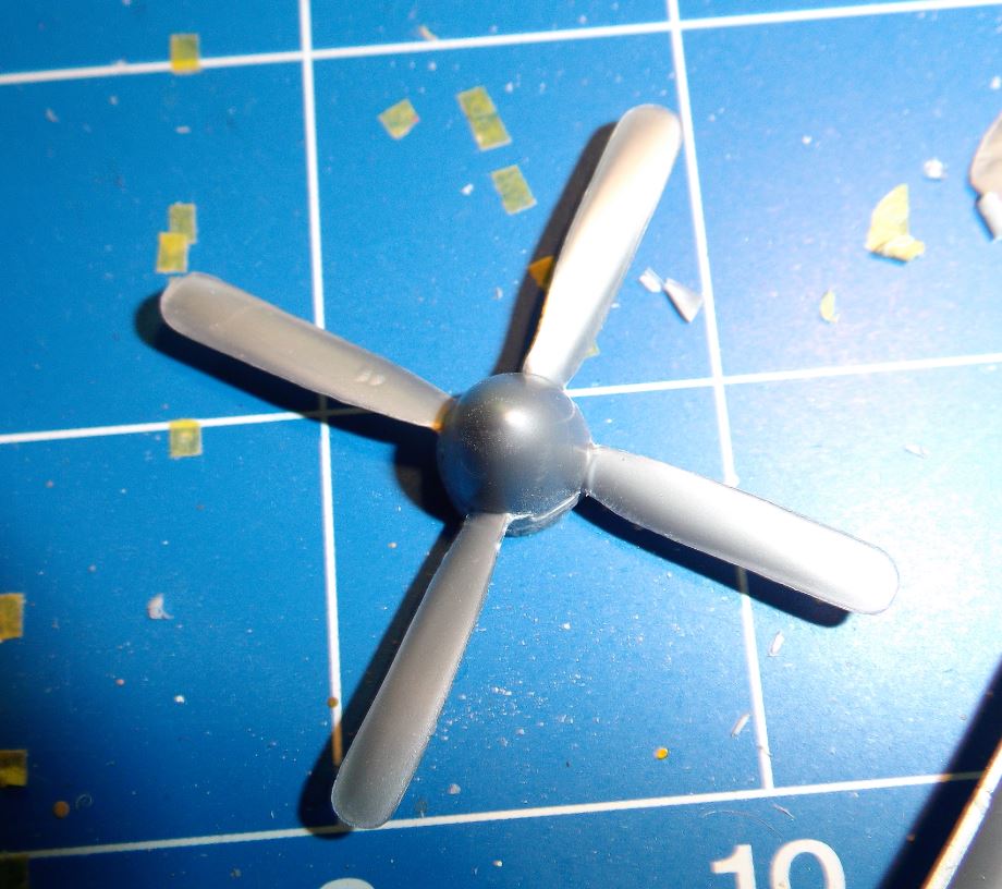

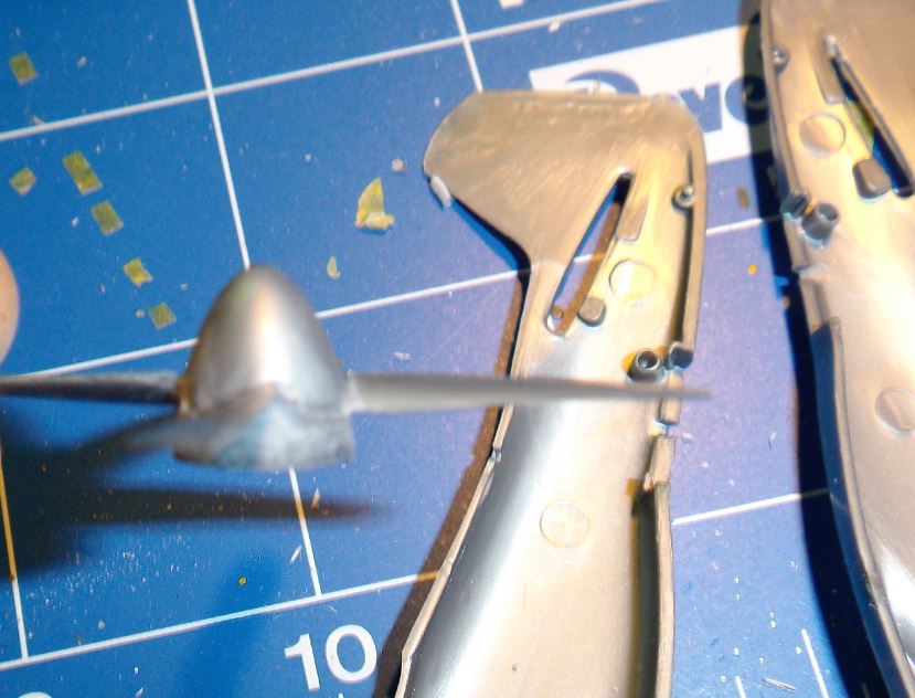

Ich habe heute Nachmitttag mal ein paar Bauteile rausgelöst und entgratet. Am schlimmsten war der Propeller. Seht euch das mal an:
Das war keine Fischhaut mehr, das war der halbe Fisch... Da hat man das Gefühl, sich den Spinner aus einem Stock Plastik selber schnitzen zu müssen.
Habe mal versucht, es halbwegs hinzubekommen. Jetzt noch etwas Feinarbeit, aber ich glaube es wird.
Die Rumpfhälften passen mal halbwegs - wenn man mal von den ganzen Sinkstellen absieht. Freu mich schon aufs Spachteln...

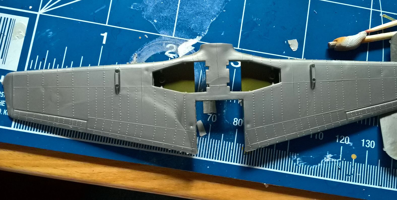

Ach so, wenn der halbwegs gut aussehen soll müssen die Nieten weg. Dann einen Nietenroller in 1/72 besorgen, Nietplan aus dem Internet holen und neu machen.
Sind wir wieder bei der Gretchenfrag ob sich das bei dem Gaul hier wirklich lohnt.

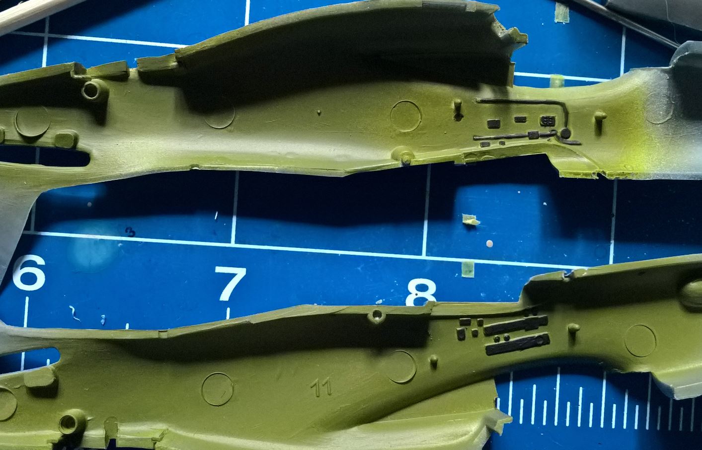

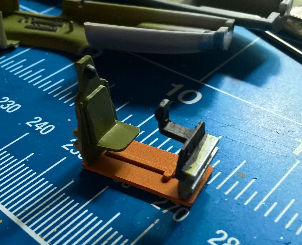

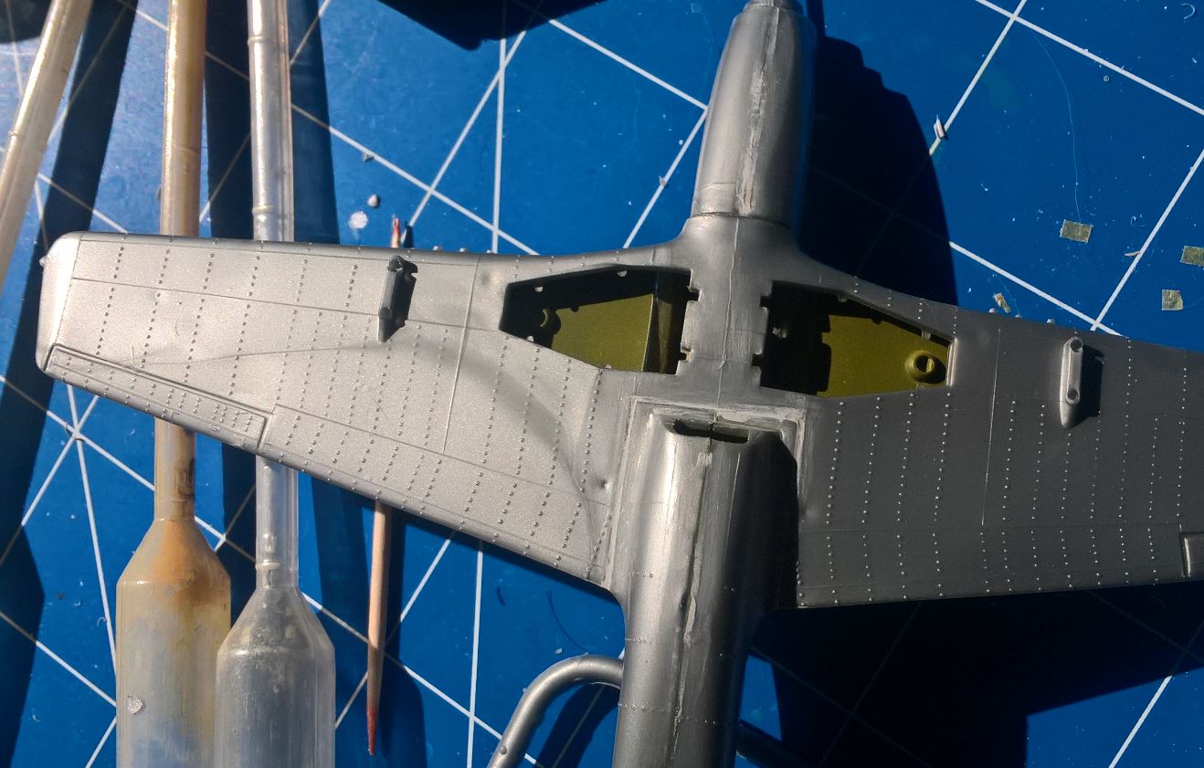

Bisher geht es halbwegs voran. Hier mal ein paar Bilder:

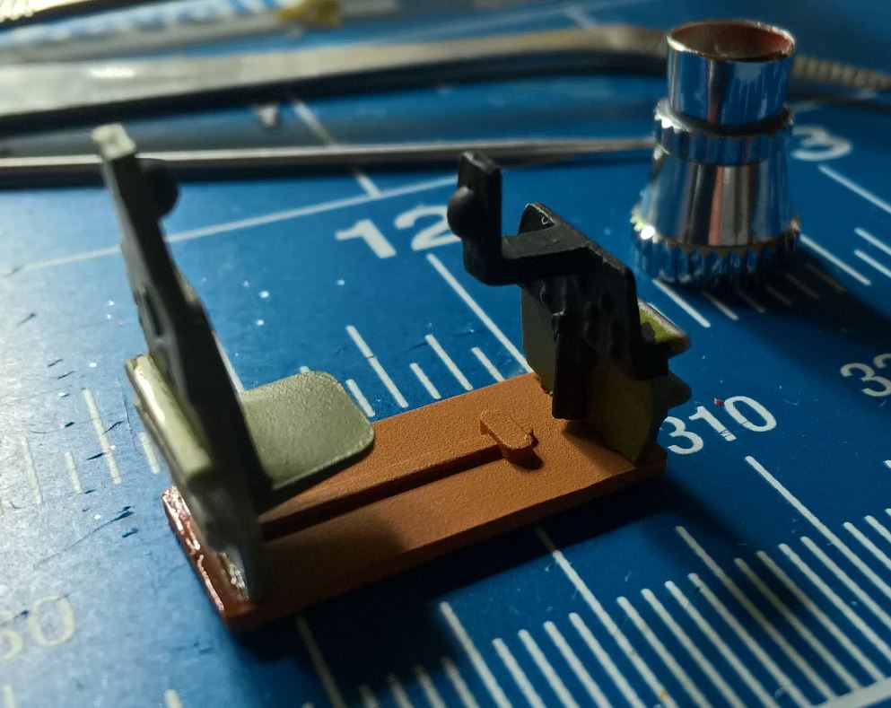

Vielleicht werde ich hier mal ein bisschen Washing und Alterungstechniken ausprobieren. Soll ich dazu da Cockpit und die Cockpit-Innenseite mit Klarlack lackieren und dann washen oder gleich drauf? Mit Mattlack versiegeln.
Außerdem werde ich hier ein bisschen Trockenmalen versuchen um ein paar Verschleißspuren anzubringen.
Mit der Airbrush habe ich auch noch meine Probleme (man sieht es an der Orangenhaut des braunen Cockpitbodens), das richtige Gefühl für das Verdünnen der Farben geht mir auch noch ab.
Wie würdet ihr das Instrumentenbrett angehen? Die Instrumente mit weißer Farbe hervorheben? Glanzlack drüber für die "Glasoptik"?

Was ist das an der inneren Cockpitkante an der rechten Rumpfhälfte? Nachlässig glattgefeilt? Würd ich noch korrigieren. Ansonsten kannst du da gut mit einem Panel-Liner rangehen. Das Cockpit  hat, wie du ja schon selbst erkannt hast, sehr rauhe Oberflächen (zuviel Druck beim Sprayen, kein Retarder benutzt). Da ist ein Wash eher schwierig weil es sich überall in die rauhe Oberfläche setzt und schwer wieder weg zu bekommen ist. Vielleicht nur mit einem Panelliner die Konturen betonen und fertig. In dem kleinen Maßstab ist hinterher eh nicht mehr viel zu sehen.
Graue Instrumententafel, schwarze Instrumente, vielleicht etwas Klarlack drauf (glänzend) und fertig. Weniger ist manchmal mehr.

Ich muss schon sagen, Detailfotos sind extrem grausam. Auf den Fotos sieht das alles viel schlimmer aus als wenn man das Ding in der Hand hat. Da sehen auch die Cockpitdetails aus, als hätte sie ein Kind gemalt :thumbdown:
Nachlässig gefeilt? Ich würde eher sagen, gar nicht gefeilt... Das ist OOB bei dem Bausatz.

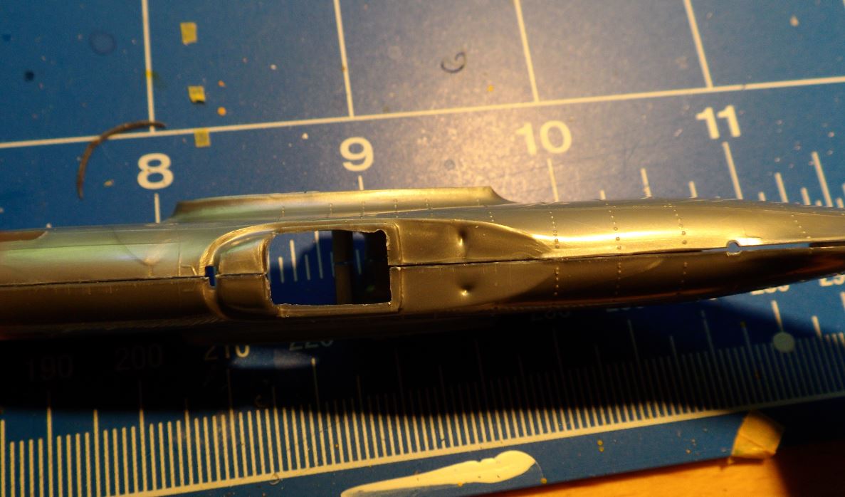

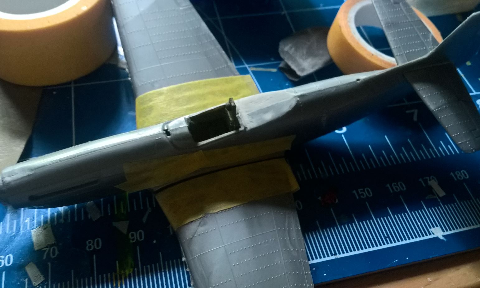

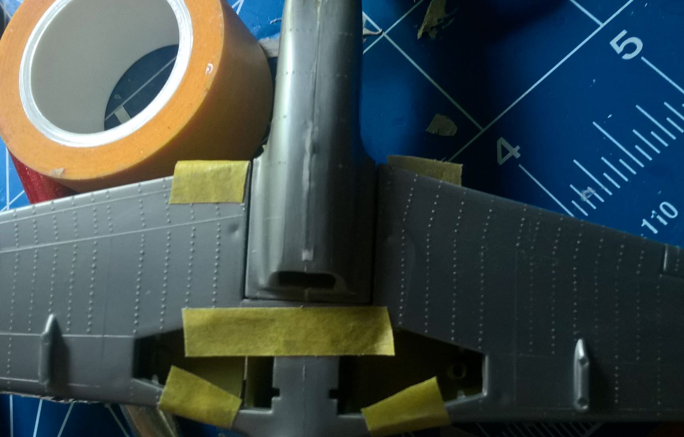

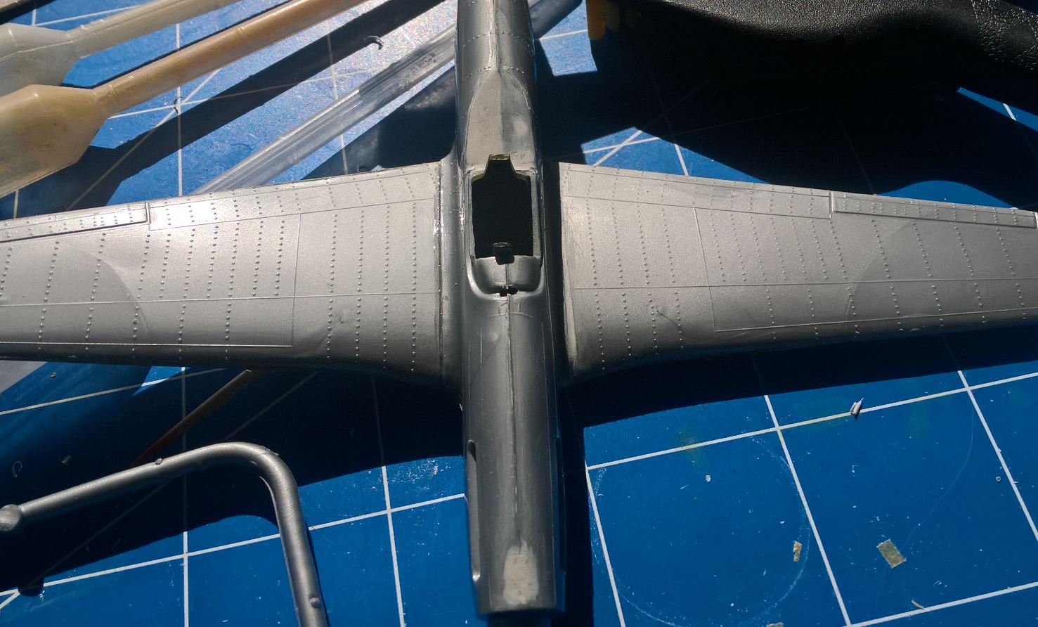

Ich bin jetzt endlich wieder mal zum Bauen gekommen - oder besser gesagt zum Schleifen und Spacheteln.
Hier vor dem Spachteln
So sah es nach dem Spachteln aus, noch einiges an Schleifarbeit ist da wohl nötig
Und das ist der Propeller. Noch sieht er wild aus, aber nach der ersten Schicht Grundierung wird das hoffentlich - damit sich die Schnitzerei ausgezahlt hat.
