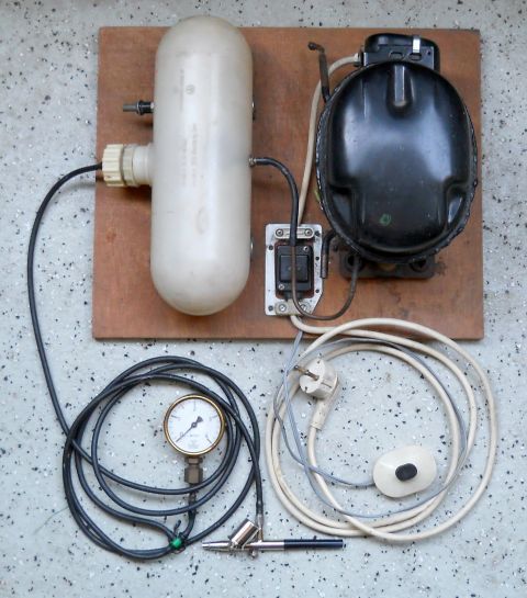

Ich habe mir vor 30 oder 40 Jahren diese "Anlage" nach einem Vorschlag der Zeitschrift Model-Fan gebaut und arbeite immer noch damit.
Der Kompressor stammte aus einem ausrangierten Kühlschrank, der Drucktank (Prüfdruck 2,5 bar) mit Schlauch aus der Scheibenwaschanlage eines VW-Käfers (Autofriedhof). Nur das Manometer hat etwas Geld gekostet. Ich arbeite mit einem Arbeitsdruck um 1 bar und der Kompressor ist kaum zu hören.

@paul-muc Das sieht aber abenteuerlich aus  :D. Da kaufe ich mir doch lieber einen Kompressor, denn wenn es um so etwas geht, habe ich zwei linke Hände...
