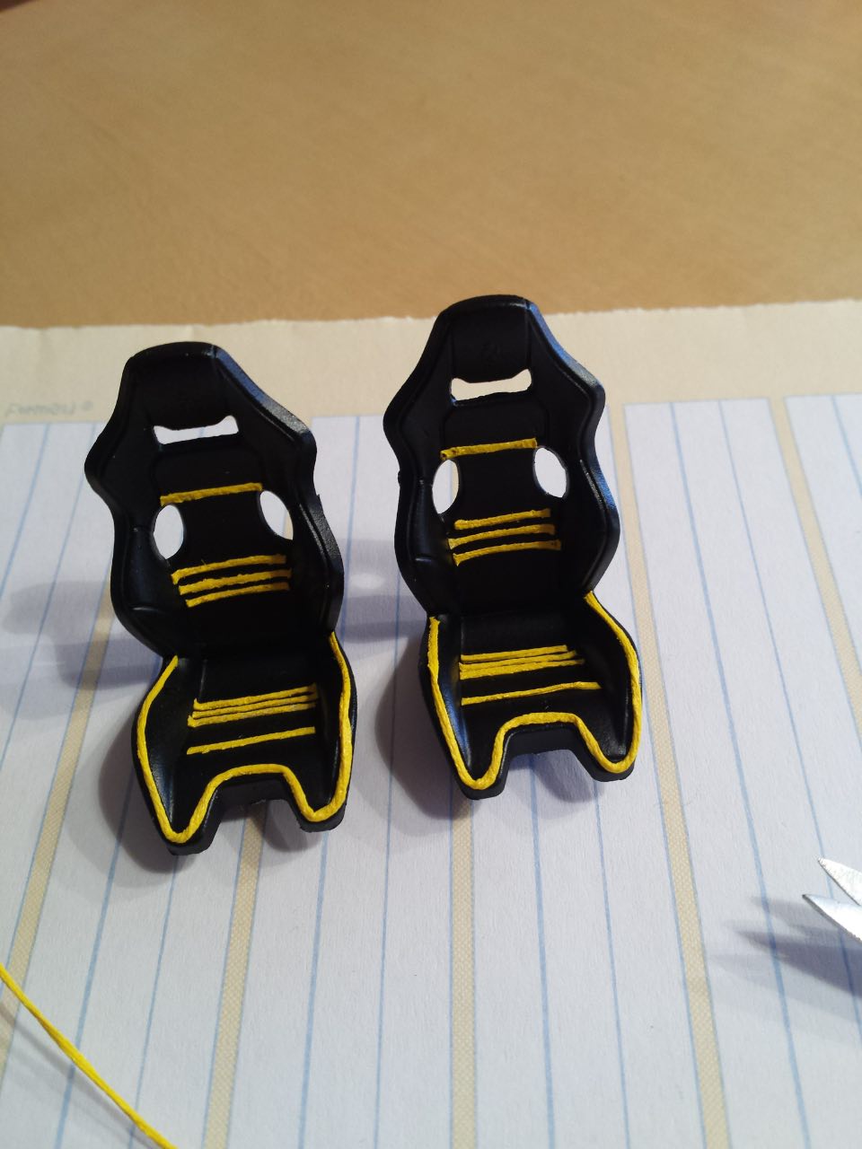

Ich habe versucht beim Ferrari GTO 1:24 meines Sohnes Sitznähte anzubringen.
Mit Lack die vorgebenen Rillen nachziehen wollte ich vermeiden, da das nie gerade genug wird.
Also habe ich mir überlegt, das mit echten Fäden zu machen.
Die Idee schien erst recht gut:
- Nähfaden verdrillen und gelb lackieren.
- Bevor sie ganz trocken sind anbringen und vorsichtig festpressen
Der technische Ablauf ging ziemlich gut, aber das Ergebnis ist ziemlich bescheiden - selbst wenn man nachsichtig die starke Vergrößerung des Fotos abzieht.
Wie macht ihr so etwas bzw wer hat noch weitere Ideen ?

Bin selber noch Anfänger aber ich habe bei meinen Audi R8 die nähte von den Sitzen mit einen Glanz Lack Edding 0.8 mm nach gezogen :!:

Nähfaden ist schon eine gute Idee. Nur der ist viel zu dick. Viel dünner wählen, dann geht das auch. Alternativ dünnen Messingdraht verwenden. Aber der muss in der Nahtfarbe lackiert werden. Sieht nicht so gut aus.
