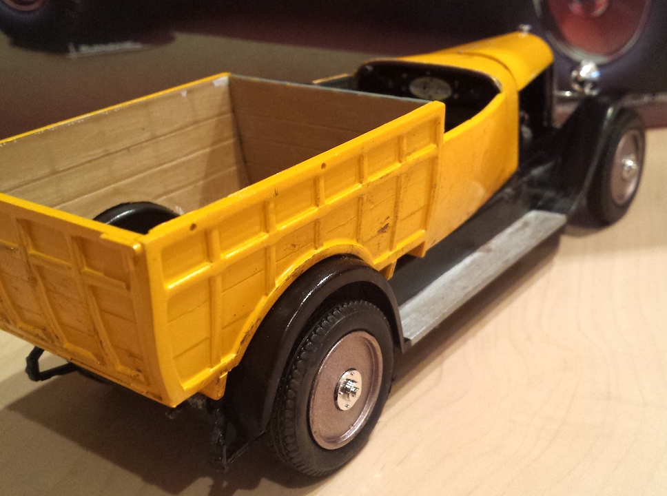

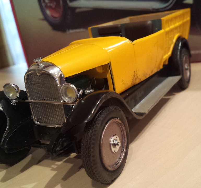

Update von heute.
Es neigt sich dem Ende zu. Die Karosserie ist verheiratet, der Schmutz von den schlechten Strassen im täglichen Gebrauch ist angebracht.
Ich habe die Schlammspritzer mit stark verdünntem Lack aufgetupft und mit dem Taschentuch abgewischt.
Ich habe versucht möglichst dezent zu bleiben. Es soll ein neues Auto nach den ersten Tagen/Wochen in Betrieb sein.
Jetzt fehlen noch Lenkrad, Verdeck und Motorhaube dann geht es ab in die Galerie und auf den Abstellplatz mit den anderen Modellen.

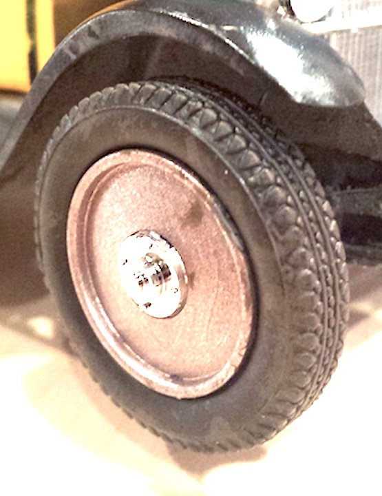

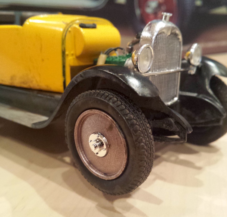

Gastronaut
Beiträge: 651
Die Reifen könnten auch noch ein wenig Schmutz vertragen... Aber Achtung: Bei Gummireifen hab ich schlechte
Erfahrung mit Acryllack. Hier ist es besser wenn man Wasser basierende Lacke verwendet.
MFG
tintifax_2
Beiträge: 487
Wohnort: Irgendwo
Die Reifen sind leicht schmutzig. Schaust du genau  ;)
Beiträge: 2529
Wohnort: Neckarsulm
Ehrlich gesagt: für solche Zwecke erscheinen mir Pigmente / Pastellstaub geeigneter.
tintifax_2
Beiträge: 487
Wohnort: Irgendwo
Hast du sicher Recht, allerdings habe ich das nicht zur Hand.  ;)

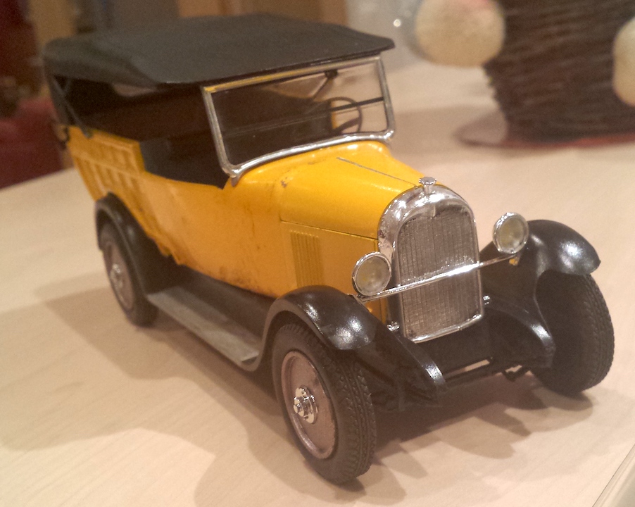

tintifax_2
Beiträge: 487
Wohnort: Irgendwo
Auto ist fast fertig. Fehlen tut nur mehr das Kennzeichen.
Weitere Bilder gibt es in der Galerie sowie ich dazu komme ein paar Fotos zu machen.
