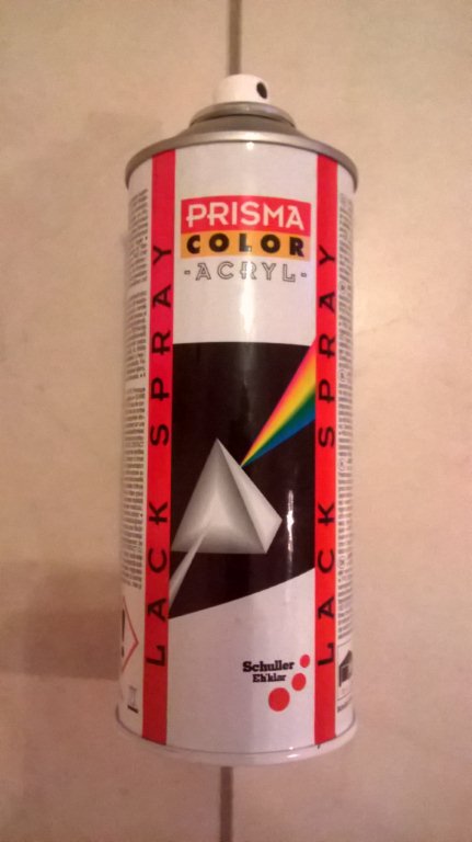

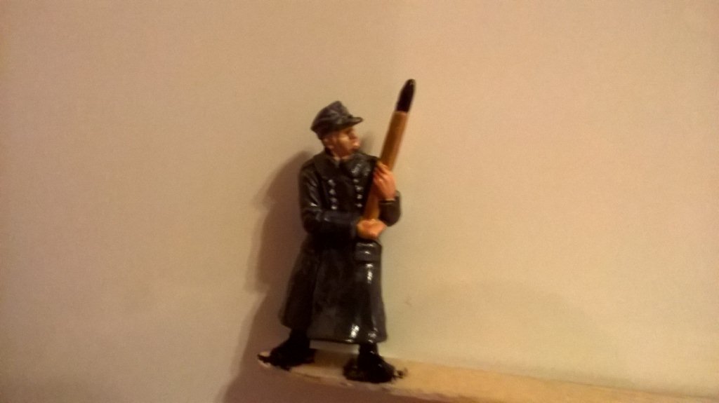

Ich habe eine 1/72 Figur mit Aqua`s bemalt und zum Schluss Matt Klarlackiert.
Nach dem Trocknen glänzt die Figur aber viel zu stark.
Benutze ich einfach den falschen Lack - vielleicht ist`s so einfach ?
Ich habe aber gelesen (glaube sogar hier irgendwo), das handelsüblicher Acryl-Lack nicht besser oder schlechter ist
als die der Modellbau-Hersteller.
Bitte nicht am schlechten Handy-Bild der Figur stören (sieht im richtigen Licht und "scharf" gestellt besser aus
und es ist meine erste Figur überhaupt > ich bin stolz wie Oskar dass Sie überhaupt wie ein Mensch aussieht :D )
Es geht mir erstmal nur um das "glänzen".

Ui, ist ja interessant! Nachdem ich oft genug mit Prisma Color bzw. hauptsächlich mit Spraydosen arbeite, wundert es mich schon, dass der Lack so stark glänzt! Bisher kam mein Mattlack zwar nicht richtig matt raus, aber er glänzte nicht. Helfen kann ich dir leider damit nun auch nicht :cry:, entschuldige.
Vielleicht geht es, wenn Du die Figur nur leicht benebelst anstatt eine deckende Schicht drüber zu machen.
Hast Du denn mal was Anderes mit der Spraydose lackiert? Vielleicht liegt es an den Grundfarben oder einfach dem Untergrund, dass es so glänzend wird.

danke Dir - Du hast mir doch sehr geholfen!
Nachdem ich gelesen habe dass Du mit Klarlack gleicher Marke andere, bessere Ergebnisse erzielst waren diesbezüglich meine
Bedenken schonmal aufgehoben und ich habe mir eine neue Dose gekauft.
In anderen Foren hab`ich dann noch gelesen dass man teilweise ewig schütteln muß, weil sich die "Mattierpigmente" am Boden absetzen können
und man ja nicht zu nah dran sein soll, weil diese Pigmente sozusagen in der Flüssigkeit "abtauchen" wenn die zu nass irgendwo auftreffen.
Keinen Schimmer ob das fachlich stimmt, jedenfalls hab ich mich mit neuer Dose dran gehalten (eher benebelt wie von Dir vorgeschlagen)
und der Glanz ist nicht komplett aber sehr deutlich zurückgegangen > dabei werde ich es jetzt auch belassen obwohl es an ein/zwei Stellen
jetzt etwas "grieselig" wirkt.
Vor längerer Zeit hatte ich im Zusammenhang mit Klarlack mal etwas gegensätzliches gelesen, nämlich dass man bei zu weiter Entfernung
oder zuwenig Material (benebeln) Gefahr der Tropfenbildung läuft. Die Klarlackoberfläche wird nur glatt und gleichmäßig wenn die einzelnen Tropfen sozusagen ineinander verlaufen können. Macht irgendwie Sinn aber warscheinlich habe ich es wohl zu gut gemeint und werde weiter üben, üben, üben....
Gruß,
Rainer

Ignorier ihn einfach. Da kommt fast immer nur heiße Luft und kaum verwertbaren Beiträge. Ich bin ja bekennender Dosenlackierer und meine Ergebnisse sind (für mich) zufriedenstellend. Klarlack mache ich seit eh und je mit der Dose (K Lack, Prisma Color sind der Großteil) Mit 2K beginne ich in absehbarer Zeit weil der Glanzgrad schon mit einer Schicht erreicht werden kann, wo ich derzeit mit zwei-drei Schichten aus der Dose und Zwischenschliff hin komme.
Was ich auch schon mal gemacht habe: als das Treibgas schneller leer war, bohrte ich die Dose an und füllte den Inhalt in die Airbrush. Bei dieser Art wurde dieser Klarlack so matt, wie man es sich vorstellen kann.
