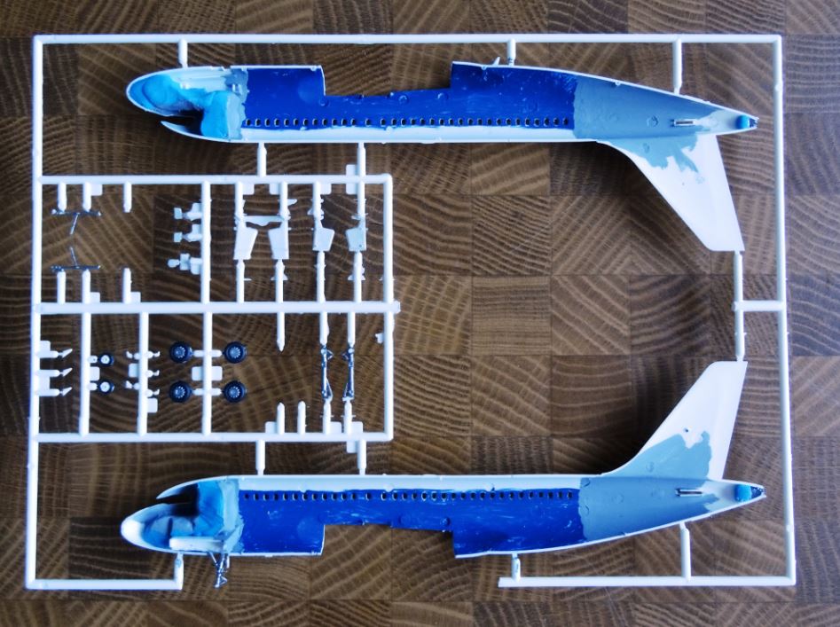

Die Fenster - Decals sind bei der A319 u.a. durchsichtig, d.h. vor der Rumpfmontage bemale ich auch den Innenraum.
Als "Sichtbremse" zwischen Cockpit und Innenraum, sowie APU Auslass und Innenraum, dient Knetmasse, die entsprechend bemalt wird (Cockpit in grau, Innenraum wie das Vor- und Rückenende der Kabine). Die Cockpit Knetmasse dient zeitgleich auch als Balast, damit das fertige Modell nicht hinten überkippt.
Die Laufflächen der Räder werden erst zur Montage bearbeitet.
Um die Doppelverglasung der Kabinenfenster darzustellen (ein Versuch) wird innen ein Klebeband aufgetragen. Mit den durchsichtigen Decals und Klarlack soll dann der Doppelfenster - Effekt entstehen. :roll:
Die Triebwerke werden noch am Gießast zusammengetzt und zusätzlicher Balast /Schrauben und Knetmasse) eingepaßt.

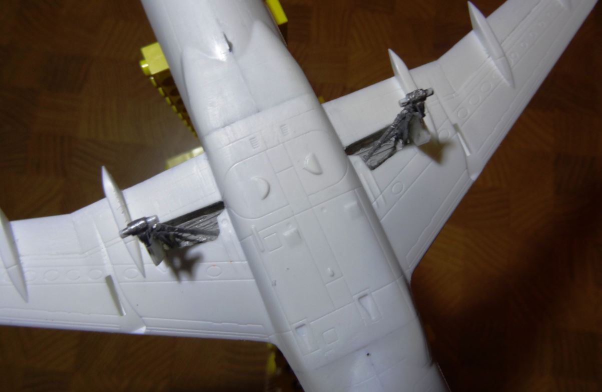

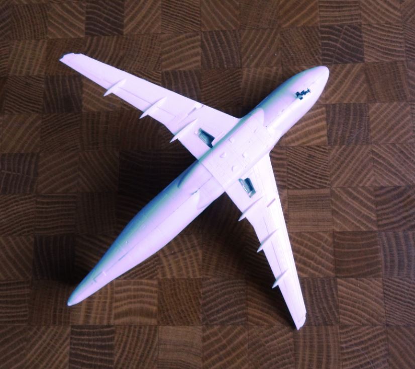

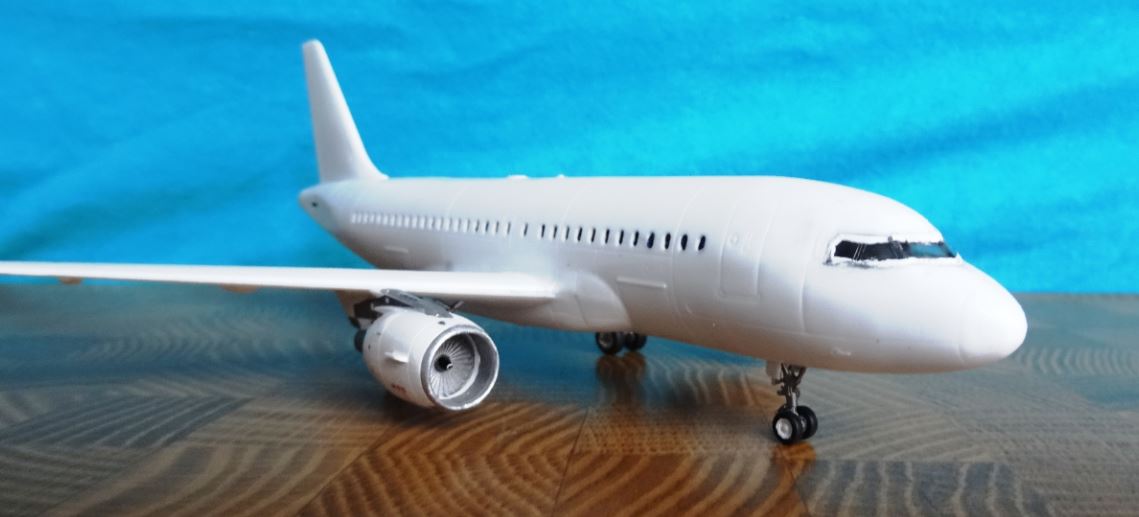

Rumpf und Tragflächen werden zusammengesetzt, hier der unbearbeitete Rohbau.
Der zusammengesetzte Rohbau, die vorgefertigten Höhenruder werden erst nach Fertigstellung der Hauptbaugruppe als letzter Bauschritt angeklebt.

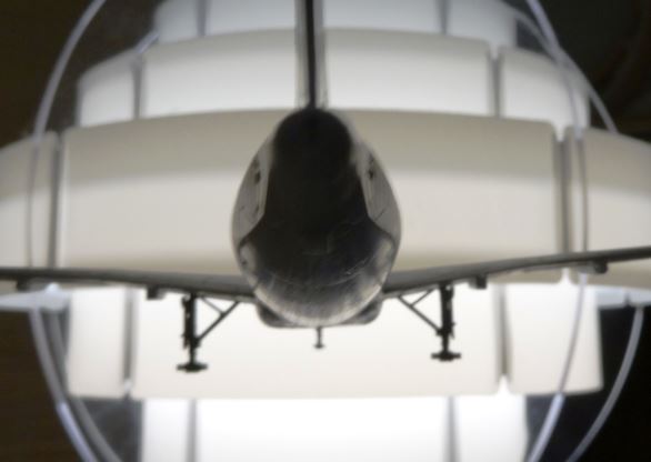

Nach dem Verputzen/Entgraten des Rumpf/Tragflächen - Zusammenbaus habe ich die Hauptfahrwerke montiert.
Die in der Bauanleitung gezeigte Pinzette ist nicht übertrieben, auch für zarte Ballerina - Fingerchen. :roll:
Als einfachster Weg hat sich gezeigt, die Strebe zuerst einfädeln, anschließend den Hauptträger befestigen und das Ganze ausrichten.
Dieses UFO kam in friedvoller Absicht und hat beim Ausrichten der Fahrwerke geholfen.

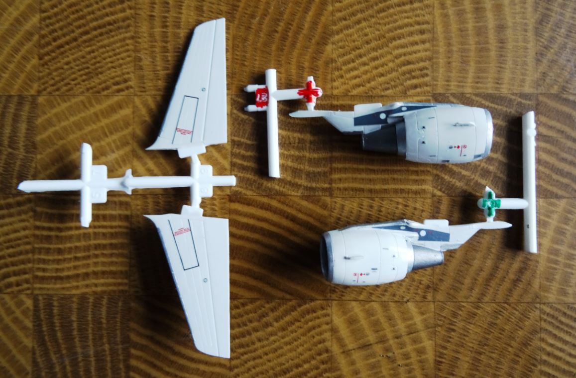

Parallel können die Triebwerke und Höhenruder als Baugruppen vormontiert, lackiert und die Decals platziert werden.

Nach reichlich Trockenzeit (ca. 1-2 Tage) kann ANK "satt" auf eigenen Beinen stehen (ohne Bild). "Three greens" sogar ohne Triebwerke.
Anschließende Montage der Räder und Triebwerke, wieder ausreichend Trockenzeit vorsehen.
Die Cockpitverglasung ist eingebaut und verschliffen. Bemalung erfolgt mit Komplettlackierung
Fehlen noch Winglets, Bemalung (ich bin ein Pinselquäler), Decals, Abplatten der Räder und abschließende Montage der Höhenruder)

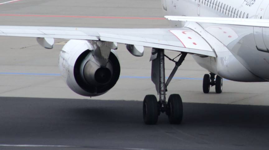

Eine Royal Jordanian A319 in FRA zum Vergleich

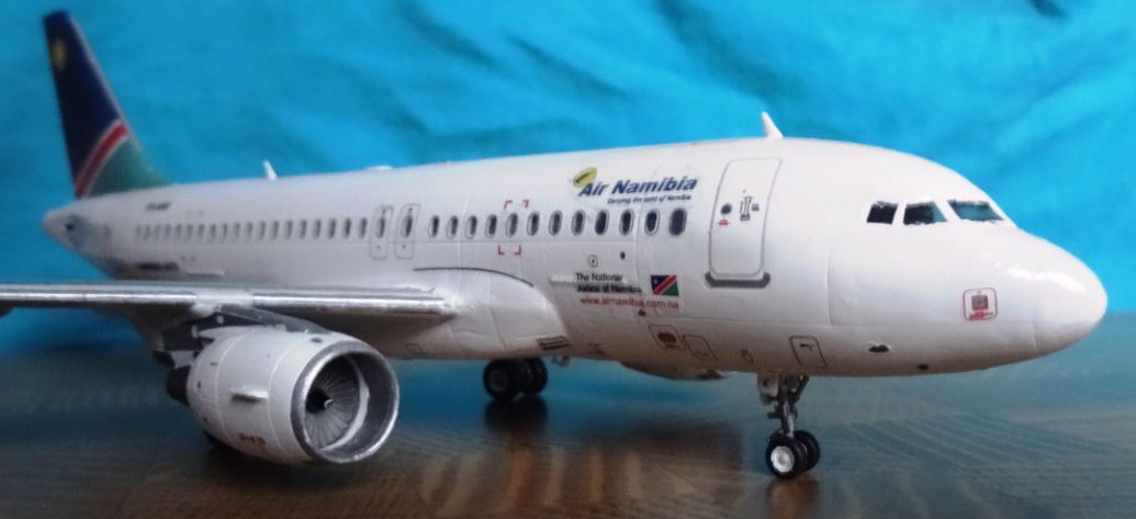

Die Reifen sind dezent (wahrscheinlich zu dezent) abgeschliffen und der Zapfen im Kerntriebwerk ist eigentlich auch ein Kühlluftauslass.
Meine noch unfertige A319

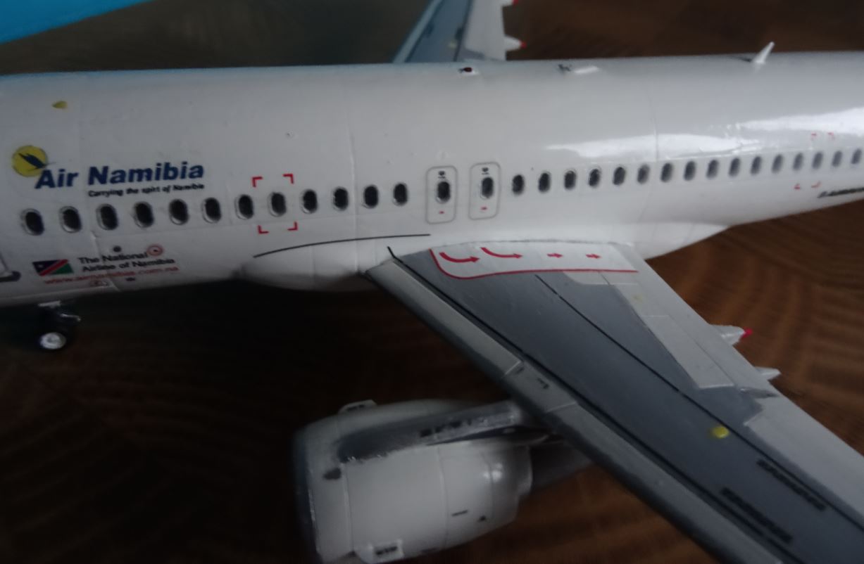

Zunächst waren mir die Airlines des Bausatzes doch etwas zu exotisch (British Midland, Austrian) und habe mir wieder Decals von MAV für eine alltäglichere Airline besorgt. 8-)
Dabei stellte sich heraus, dass die beiden angebotenen Registrierungen die "High Density" Variante der A319 zeigen, :shock:
also mit 2x / 2x Notausgängen über den Tragflächen (wie in Europa u.a.bei German/Eurowings, Air Berlin, Easyjet in Benutzung),
nicht die serienmäßigen 1x / 1x.
:geek: Mit einem Decalsatz einer A320 war das handwerklich keine Herausforderung. Der hintere Notausgang ist der reguläre, das etwas abgesetzte Fenster davor (Nr 13 von vorne) ist der vordere Exit.
:ugeek: Der zweite Satz Notausgang der A319 Decals hat eine andere Größe. (!)
Die Evakuierungskennzeichnung auf der Tragfläche müssen auch den zusätzlichen Notausgang berücksichtigen.
... nicht jeder Airline hat die roten Markierungen für "Cut here for Emergency" ...
Deshalb habe ich mit dem Höhenruder noch gewartet, so gibt es keinen Stress mit dem Decal für die Trimmungskinetik. ;)
Ein grosser Zoomfaktor zeigt viel Details, ist aber gnadenlos bei geringsten Fehlern.

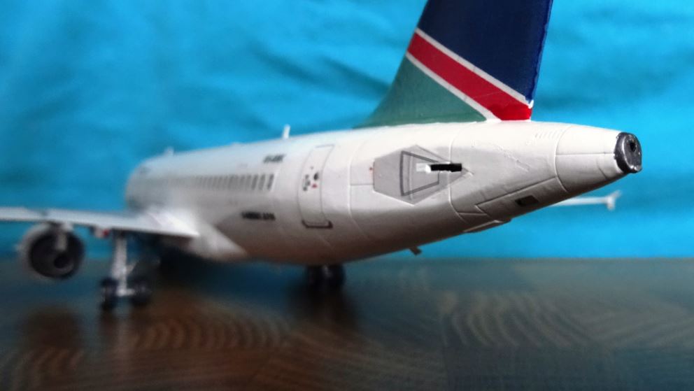

Pitotrohre, Vereisungssensoren und kleinere Antennchen habe ich mit Farbklecksen markiert.
Die Cockpitfenster müsste ich aber nochmal korrigieren. :shock:

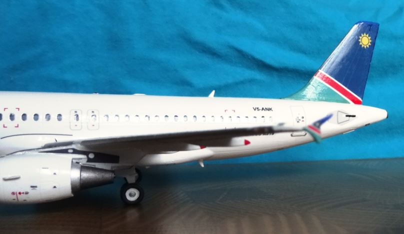

Zum Abschluß bekommt "ANK" dann nochmal eine Schicht Klarlack, Höhenruder montiert und bei Sonnenschein werden dann ein paar Bilder für die Gallerie folgen.
Leider hat der Autofocus den Winglet verfehlt
