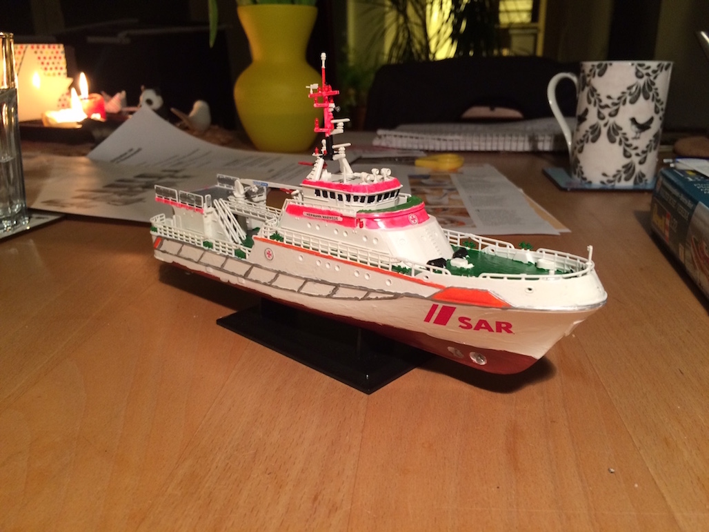

So, Hermann Marwede ist abgeschlossen worden. Man sieht dem Teil an, das es ein Erstlingswerk ist - aber ich hatte beim Bauen und Malen viel Freude und das ist es ja, worauf es ankommt ;)
Auch wenn es keinen Baubericht gibt (mach ich dann beim Bau der Walter Rose @schnuerbodenfuxx) - will ich doch zumindest ein Foto bereitstellen.
Die Leuchtrot seidenmatt (332) hat echt bescheiden gedeckt - da hab ich mir beim lokale Modellbauhaendler schon Tips fuers naechste Mal geholt (wird man bei Walter Rose dann sehen). Gekaempft hab ich auch mit den Decals - aber da braucht es wohl einfach Uebung (ebenso wie mit dem Bemalen von gewissen Teilen).

Weißt Du was mir an diesem Bild am besten gefällt, dass das Schiff so unvollkommen ist ;) Bei den ganzen Meisterwerken, die hier im Forum gezeigt werden, bekommt man ja schon fast Minderwertigkeitskomplexe hehe. Da ist es echt beruhigend, auch mal ein Werk mit kleinen Fehlern zu sehen.

Hi Felix,
fürs erste Modell gar nicht mal so schlecht - da habe ich schon schlimmeres gesehen.
Aber du könntest einiges beim nächsten Modell verbessern. Ich will bei weitem nicht meckern, wir haben alle mal angefangen. Hier ein paar Tips:
Besorge dir mal Masking Tape 6mm breit und 10mm breit - gibt es von Revell und Tamiya (Ich persönlich bevorzuge Tamiya, habe damit die besseren Erfahrungen gemacht). Und laß die Finger von Tesafilm zum Abkleben. Wenn du das auf schon gestrichene Flächen drückst, reißt du später beim Entfernen einen Teil der Farbe wieder mit ab !!!
Mit dem Masking Tape klebst du die Wasserlinie ab (das Band vor dem Streichen gut andrücken, damit keine Farbe drunter läuft), dann bekommst du auch eine saubere Linie.
Das Selbe machst du mit den braunen Scheuerleisten - abkleben von beiden Seiten und dann erst braun streichen. Ist zwar ne irre Fummelei bei dem Modell, weil du auch noch kurze vertikale Zwischenstege hast, aber es lohnt sich. Erst nur die waggerechten von beiden Seiten abkleben, dann streichen und das Tape nach dem Trocknen abziehen. Erst dann die Senkrechten genau so behandeln.
Dauert zwar eine ganze Weile und ist relativ fummelig bei diesem Modell, aber du wirst sehen, es lohnt sich und das Modell sieht gleich eleganter aus.
Und noch was: welche Farben verwendest du ? Emamel oder Aqua Color. Ich bevorzuge Aqua Color, ist geruchsarm, mit Wasser verdünnbar und die Pinsel lassen sich mit Wasser gut saubermachen. Und die Farben immer ein bißchen verdünnen, damit sie sich besser streichen lassen (wie viel ist Erfahrungssache, das bekommst du ganz schnell raus). Lieber drei bis vier mal drüber, bis es richtig deckt, als dick mit einem Anstrich auftragen.

Gratulation zum ersten Modell nach Wiedereinstieg. :thumbup: Ist doch gut geworden :clap: . Du wirst sehen, von Modell zu Modell wird es besser und einfacher, weil man sich diverse Fähig- und Fertigkeiten antrainiert.
Aber die Hauptsache ist der Spaß dabei!!!!!!
Mein Tipp noch mal..... schreibe einen Baubericht. Dann bekommst du einige gute Tipps um das ein- oder andere besser hinzubekommen. Es ist völlig egal ob du nun OOB baust oder mehr willst.... alle noch so großen Könner haben so oder ähnlich mal angefangen, mach einen Schritt nach dem anderen.

Moin Dieter,
schnuerbodenfuxx hat geschrieben: Besorge dir mal Masking Tape 6mm breit und 10mm breit - gibt es von Revell und Tamiya (Ich persönlich bevorzuge Tamiya, habe damit die besseren Erfahrungen gemacht). Und laß die Finger von Tesafilm zum Abkleben. Wenn du das auf schon gestrichene Flächen drückst, reißt du später beim Entfernen einen Teil der Farbe wieder mit ab !!!
danke - hab das gestern mal angefangen beim Folgemodell auszuprobieren. Ich dokumentiere den Fortschritt mal mit Bildern ;)
schnuerbodenfuxx hat geschrieben: Und noch was: welche Farben verwendest du ? Emamel oder Aqua Color. Ich bevorzuge Aqua Color, ist geruchsarm, mit Wasser verdünnbar und die Pinsel lassen sich mit Wasser gut saubermachen. Und die Farben immer ein bißchen verdünnen, damit sie sich besser streichen lassen (wie viel ist Erfahrungssache, das bekommst du ganz schnell raus). Lieber drei bis vier mal drüber, bis es richtig deckt, als dick mit einem Anstrich auftragen.
Ja, hab mich an die Aqua Color Farben gehalten - das mit dem Verduennen hab ich bisher nicht gemacht, hatte das so verstanden, das man die nur fuer Airbrush verduennt. Werde das jetzt bei der Walter Rose sehen wie das mit dem Verduennen so geht.

Ahoi und willkommen zurück im Hobby!
Ein Boot in den Farben der DGzRS sieht immer gut aus, egal wie es gebaut wurde! ;)
Vor den hier genannten nützlichen Tipps sollte - wie immer - das Modell gereinigt werden. Durch Rückstände aus den Formen und unseren fettigen Fingern hält die Farbe nicht sonderlich gut auf dem Kunststoff. Zum Entfetten eignet sich Wasser mit ein paar Tropfen Spülmittel oder auch Brennspiritus ganz gut. Wenn das Modell getrocknet ist, kann mit dem Bemalen begonnen werden. Danach sollte vermieden werden, das Objekt wieder mit blanken Fingern zu befummeln. Merke: Auch Gummihandschuhe hinterlassen auf frischer Farbe ungewollte Abdrücke! ;)
Ich glaube, das schreibe ich mal in meine Signatur! ;) :D
Zum Abkleben mit dem Tape und Pinselanstrich hätte ich noch folgenden Vorschlag:
Das Modell ist, sagen wir in dem Falle mal komplett weiß gestrichen, damit auch die Tagesleuchtfarbe gut zur Geltung kommt. Dann klebst du halt das ab, was nicht rot werden soll. Nach dem Andrücken streichst du noch mal mit weißer Farbe entlang der Kante vom Tape nach. Der Pinsel muss nicht ganz so dick sein. Wenn nun etwas unter das Tape gelaufen ist, ist das nicht weiter tragisch, ist ja nur weiß und man sieht es nicht. Außerdem ist die Kante nun abgedichtet und das passiert bei der nächsten Farbe nicht mehr.
