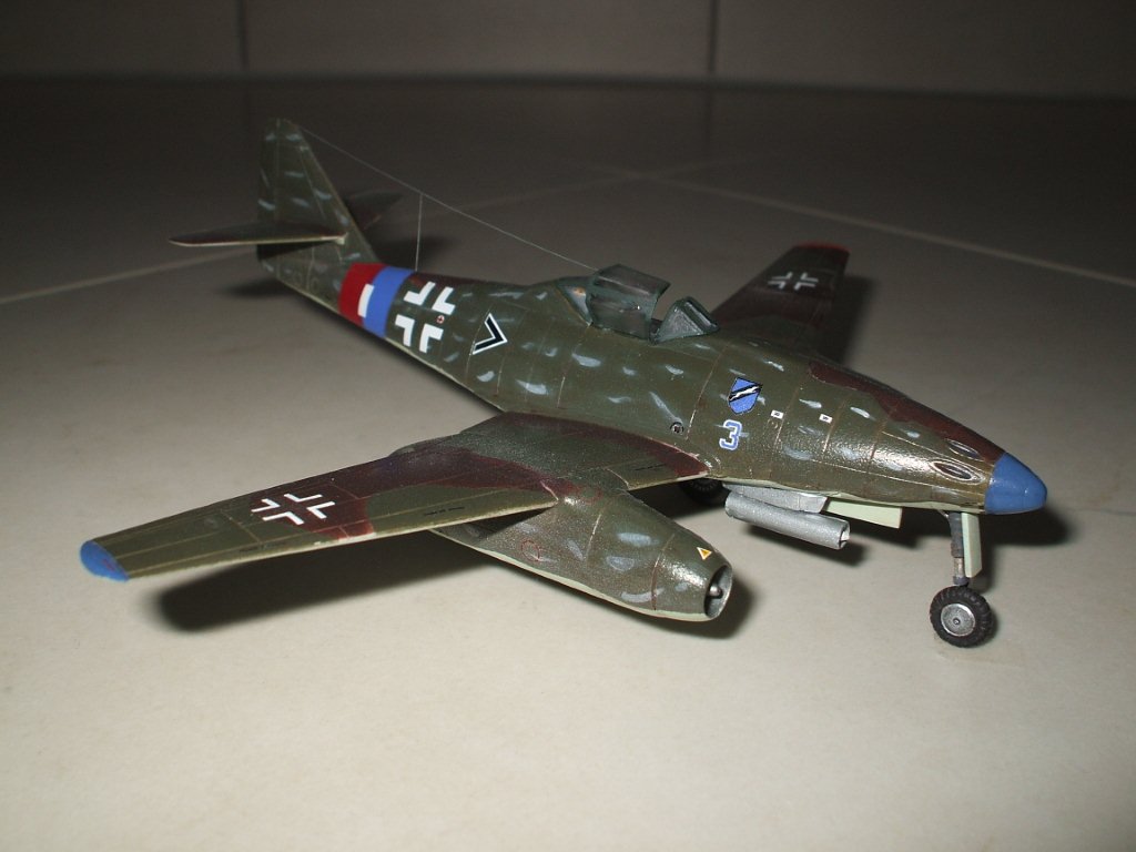

gestern abend habe ich mein zweites Modell nach dem Wiedereinstieg (über 25 Jahre Modellbau-Entzug) fertiggestellt.
Es ist die Me262 von Revell in 1/72. Nach meinem Erstlingswerk, einer Focke-Wulf in 1/72, hatte ich natürlich den Anspruch
in kleinen Schritten von Modell zu Modell besser zu werden.
Gebaut wurde nur aus der Schachtel ohne irgendwelche Ersatz- oder Zurüstteile.
An 2 Stellen habe ich leicht gespachtelt, mehr habe ich mich nicht getraut :shock: - scheint auch eine Wissenschaft für sich zu sein.
So, jetzt schaut Euch an was draus geworden ist....
(die Fotoqualität ist leider entsprechend meiner betagten Kompakt-Digicam nicht so dolle - hat hier evtl. noch jemand Tipps)

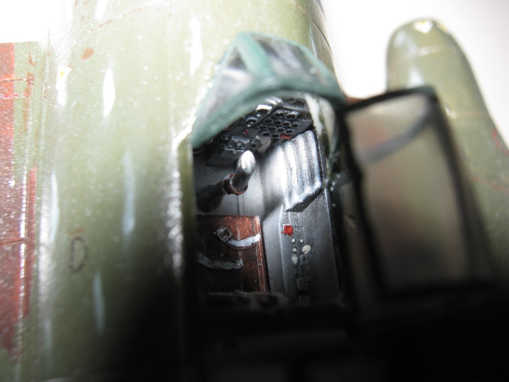

DieCockpithaube hat mich extrem Nervern gekostet. Besonders klar ist Sie nicht und gepasst hat Sie auch überhaupt nicht.
(zu kurz und zu schmal, da sollte REVELL echt nachbessern !)
Nachdem ich selbst meine Cockpitbemalung ganz ansprechend fand, entschloss ich mich daher
die Haube zu zersägen und offen darzustellen. Das Maskieren war ein Fiasko, am Ende hab ich Sie freihand bemalt.

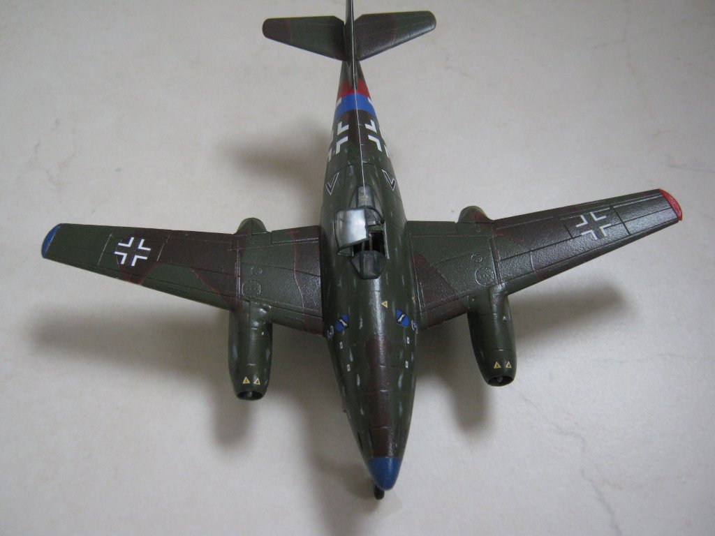

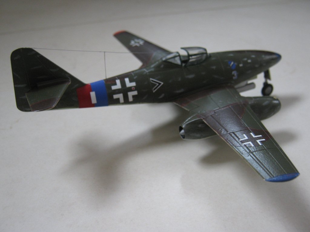

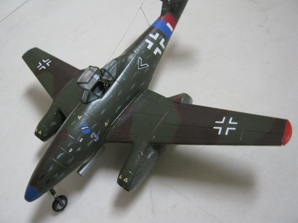

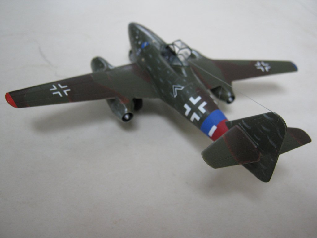

Die Tarnung an der Oberseite besteht aus RLM 81 (Braunviolett) und RLM 83 (Dunkelgrün) von Vallejo Model-Air.
Farbe wurde unverdünnt mit der Revell-Basic Airbrush aufgetragen (und ist mir persönlich einen Tick zu dunkel).
Die weissen Flecken habe ich erstellt indem von einer weissen Brühe (Pastellkreide und Wasser) einige Punkte
auf`s Modell gemacht habe und diese nach Trocknung mit einem harten Pinsel verwischt habe.
Die Antenne ist ein gezogener Gießast.

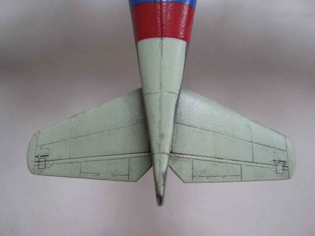

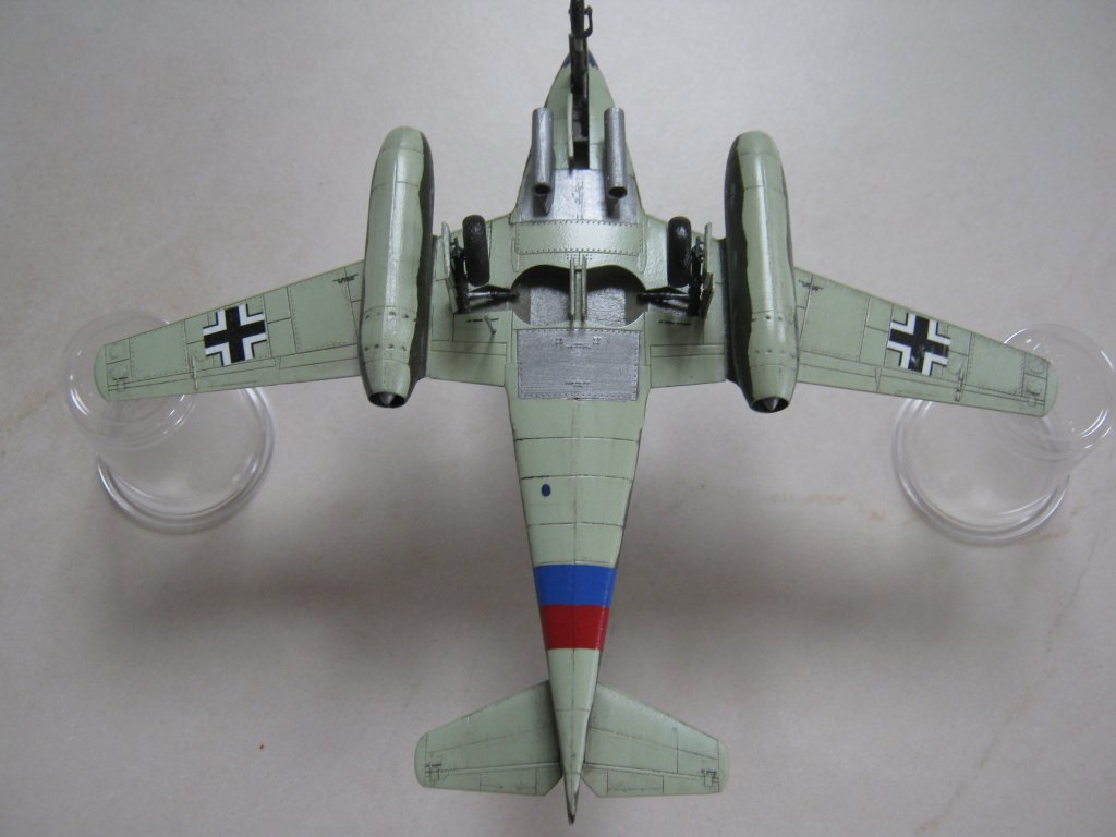

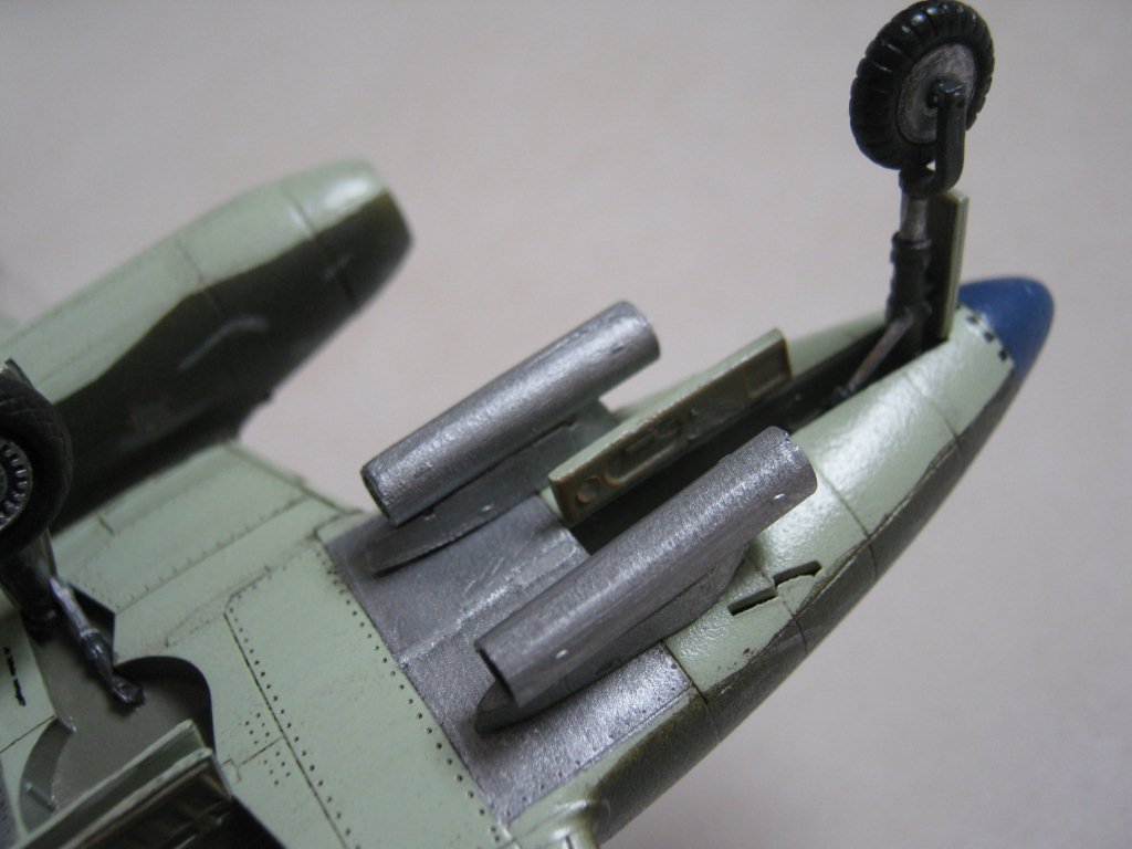

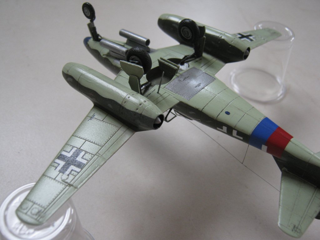

Die Unterseite habe ich mit Revell Aqu Color Himmelblau 59 gebrusht.
Unterseite sowei Oberseite wurden anschliessend mit Klarlack versiegelt, Decals drauf und dann mit "dreckig-brauner"
Pastellkreidenbrühe die Nieten und Blechstöße betont. Nach Trocknung per Wattepad in Flugrichtung runtergewischt.
(Pastellkreide habe ich mir nach Internetrecherche von Koh-I-Noor ein Set mit 12 Brauntönen für knapp 9.-Euro bestellt)

Im Grossen und Ganzen gebe ich Udo Recht. Aber ich sehe auch durchaus eine Steigerung zu der Fw 190.
Bei den Streifen an den Rumpfseiten kann man zu Deiner Verteidigung sagen, dass sie in der BA so vorgesehen sind. Aber in etwas anderer Form, wenn ich mir die Modellschachtel so ansehe. So sah es im Original aus:
http://www.wwiiaircraftphotos.com/LCBW8/Me262-33f.jpg
Hier beschäftigt man sich auch mit der Farbgebung dieser Me 262:
http://modellboard.net/index.php?topic=43663.0
Das Cockpit gefällt mir dafür umso besser :thumbup:
Das washing sieht auch recht gut aus. Das Thema Klarlack hatten wir schon.
Und bei den Spalten fällt mir vor allem der Pylon der WGr.21 (Bild 10) auf. Den würde ich ja nochmal runterbrechen und neu ankleben.
Das nächste Modell wird nochmal besser :D

Jabo31 hat geschrieben:Die komischen Streifen an den Rumpfseiten hätte ich erst gar nicht aufgebracht und Du hast vergessen das ganze Modell mit mattem Klarlack zu versiegeln. In der jetzigen Ausführung mit der Speckschwarte als Finish, gefällt es mir weniger gut
Hallo Udo,
danke für Dein Feedback und die aufmunternden Worte :)
Mit den Streifen habe ich einfach versucht dem Revell-Verpackungsbild am nächsten zu kommen.
Um ehrlich zu sein finde ich es unter diesem Aspekt ganz gut gelungen, obwohl es mir persönlich im Nachhinein auch nicht mehr so zusagt.
Einfarbig wäre wohl besser gewesen...
Das Modell ist eigentlich mit mattem Klarlack versiegelt. Allerdings nicht mit der Airbrush (da übe ich noch..) sondern mit Spraydose.
Ich vermute dass die Glanzlackschicht, die ich davor für die Decal`s und das Washing aufgetragen habe, zu dick war
und ich jetzt mit dem matten Klarlack zu sparsam umgegangen bin. Kann das sein ?
Gruß,
Rainer

eupemuc hat geschrieben:Das Thema Klarlack hatten wir schon.
Zum Klarlack habe ich im letzten Beitrag schon eine Vermutung geäussert - was meinst Du dazu ?
Und zum Pylon hast Du leider absolut recht, aber das Ding passte einfach nicht.
Runtereissen würde bedeuten Spachteln oder mit Skalpell zuschneiden bis es passt- da denk ich noch drüber nach....

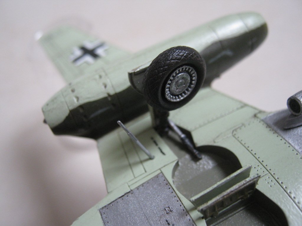

Generell muß ich sagen das der Me 262 Bausatz von der "Qualität" her schlechter, und wie ich finde schwerer zu bauen war,
als die Focke Wulf.
Auch das Fahrwerk mit den Klappen (die man vorher trennen musste) empfand ich beim Kleben als ziemliche Herausforderung.
