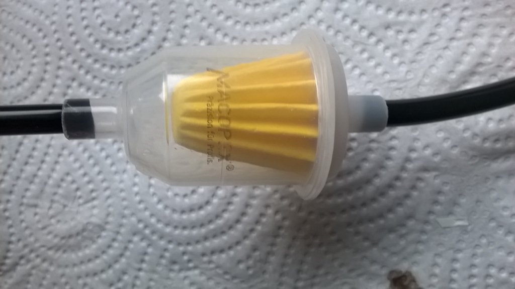

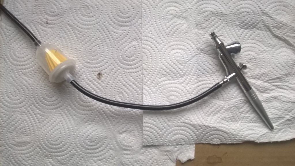

ich habe mir jetzt für 5.- € im Internet so einen "Mini-Kraftstoffilter" als Wasserabscheider gekauft.
Beim letzten Airbrushen bin ich fast verzweifelt, soviel Wasser hat die Pistole zwischendurch gespuckt.
(Laut Aussage vom Revell-Kundendienst haben die solche Probleme beim Basic-Set noch nie gehabt).
Mein Hobbykeller ist ziemlich kalt so dass ich 15-30min. bevor ich anfange zu basteln immer kräftig einheize.
Warscheinlich begünstigt das die Kondenswasserbildung....
Ich werde berichten ob das Teil auch seinen Zweck erfüllt.

OFW
Beiträge: 849
Been thanked: 66 times
Moin
Ich bin immer wieder hingerissen auf was für Einfälle manche kommen um mit Erfindergeist und Ergeiz das Airbrushen neu zu erfinden. Der Größte in meinem Airbrush-Leben war ein Kunde der sich eine Infinity mit 0,15 Düse gekauft hatte (ca. 200 Euro) und nun allen Ernstes mit einer abenteuerlichen Schlauchverbindung aus einer Druckdose sprühte. :respekt: :thumbdown: :thumbdown:
Es wird immer von diesem Basic Set geschrieben, ok für den Einstieg mag das ja gehen aber da muß man auch entsprechend die Farben anpassen und dann doch mal die Farben 3:1 oder 4:1 verdünnen damit dieser Membran-Kompressor mit 1,2 Bar Druck auch mal die Farbe aus dem Farbbecher saugen kann. Kaum einer hier weiß das man auch die Nadelschutzkappe beim sprühen abnehmen kann um so eine feine Linie zu sprühen bzw dadurch auch verhindert das angetrocknete Farbe in der Kappe auf´s Modell gesprüht wird.
Immer wieder lese ich das viele mit dem Modellbau aufhören weil sie mit dem Pinsel keine guten Ergebnisse bekommen und mit Airbrush und Farben mischen überhaupt keinen Plan haben. Fragt doch mal nach wer in der Nähe wohnt und mal Zeit hat, muß ja nicht gleich Stunden dauern.
Ob das mit dem Mini Kraftsofffilter gut geht kann ich nicht beurteilen aber ich glaube das von dem wenigen Luftdruck jetzt noch weniger an der Pistole ankommt.
