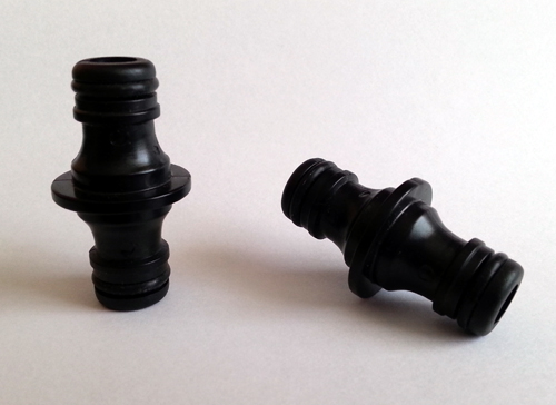

Hallo Modellbaugemeinde,
für Schiffe in Acrylvitrinen muß es nicht immer die teure Alternative aus gedrehtem Messing sein. Und die bei den Bausätzen mitgelieferten Ständer gefallen meist auch nicht.
Also was tun ??? Hier ist eine Möglichkeit, Sockel relativ schnell und billig selbst herzustellen.
Wißt ihr, was das ist ???
01-was ist das.jpg (112.53 KiB) 7227 mal betrachtet
richtig geraten, das sind Kupplungsstücke zur Verbindung von 1/2" Gartenschläuchen.
02-richtig geraten.jpg (200.07 KiB) 7227 mal betrachtet

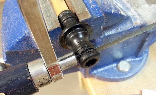

und was macht man damit ???
Erst den Nullring entfernen und dann das obere Ende in der Nullringnut absägen
03-erst den Nullring.jpg (179.02 KiB) 7227 mal betrachtet

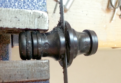

und dann die andere Seite unterhalb des breiten Randes absägen
04-dann am.jpg (159.46 KiB) 7227 mal betrachtet
05-dann am-2.jpg (173.26 KiB) 7227 mal betrachtet

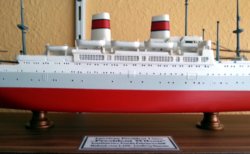

und am Modell sieht das Ganze dann so aus:
hier bei meinem ersten Modell: US-Fracht- und Fahrgastschiff PRESIDENT WILSON; Lindberg 1:400
07-bei President Wilson.jpg (140.29 KiB) 7227 mal betrachtet

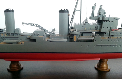

beim chinesischen leichten Kreuzer CHUNG KING; LEE 1:300
08-bei Chung King.jpg (123.85 KiB) 7227 mal betrachtet

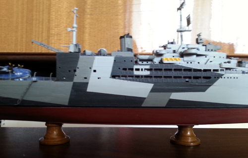

und bei der USS CURRITUCK AV-7; aus Revell USS Pine Island AV-12, 1:400
09-bei Currituck AV-7.jpg (128.01 KiB) 7227 mal betrachtet
