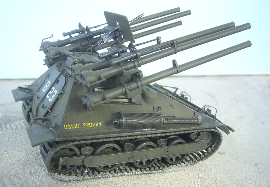

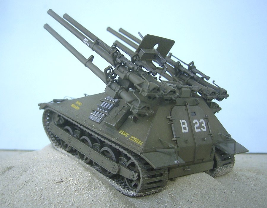

Den kleinen amerikanischen Luftlandepanzer M50 "Ontos" mit seinen 6 rückstoßarmen 105 mm Geschützen ( "recoilless gun" ) verbindet man allgemein mit Vietnam.
Durch seine für solch einen Winzling enorme Feuerkraft war er beim Vietkong ziemlich ungeliebt.
Die auf je 40 Grad seitlichen Schwenkbereich beschränkten Geschütze wurden mit Hilfe von koaxialen Einschieß-MG gerichtet, ein MG auf dem Turm diente zur Slebstverteidigung und als Fla-MG.
Die Geschütze konnten nur von außen nachgeladen werden, ein eklatanter Nachteil.
Die Ketten bestanden aus endlosen Gummibändern mit aufgenieteten ( geschraubten ??? ) Metallstegen.
Als das Modell von Academy erschien war ich ganz aus dem Häuschen, hatte ich ihn mir doch schon seit Jahren gewünscht.
Desto größer war die Enttäuschung daß die Trimmlage des Aufbaus völlig daneben lag.
Der Aufbau des Ontos steigt nach vorne hin eindrucksvoll an ( wie selbstbewußt ), aber beim Modell hat Academy derart geschludert, daß "das Ding" der Bug ganz schlapp hängt.
Schade für das ansonsten gelungene Modell !
Ich hatte den Bausatz für lange Zeit in der Warteschleife geparkt weil ich keine brauchbare Idee hatte wie ich die Trimmlage angemessen korrigieren könnte.
Im Laufe des Sommers fand ich die Lösung: ich baute mir eine Helling mit der korrekten Steigung des Aufbaus und baute die Schwingarme mit den bereits montierten Laufrollen in entsprechend ausgefederter Position an.
Dazu mußten die Paßflächen an den Schwingarmen leicht abgefeilt werden, aber das ist simpel.
DIe Ketten waren ausreichend lang und ließen sich ohne Spannung aufziehen.
Dottseidank, denn die Vernietungen sind sehr grazil und bruchgefährdet.
Insgesamt ist das Modell sehr fein detailliert, aber mit vielen bruchgefährdeten Kleinteilen.
Die aus vielen einzelnen Teilen bestehenden Geschütze lassen sich kaum in exakter Flucht montieren, das ist ganz klar ein Nachteil.
Sie sind leider nicht höhenrischtbar ausgeführt, dennoch habe ich sie mittels Blumendraht höhenrichtbar gestaltet.
Leider sind die ( ziemlich schweren ) Ausgleichsgewichte im Turminneren abgebrochen, ich komme da nicht mehr heran und werde die Geschütze jetzt ankleben müssen-->schade.
Das Modell ist mit oliv drab dreier Hersteller spritzlackiert worden, durch die leicht unterschiedlichen Farben ergibt sich automatisch eine leichte Farbvariation, eher subtil bemerkbar als grell und aufdringlich.
Die 3-teilige geätzte Auspuffabdeckung war eine rechte Fummelei, so richtig wollte sie nicht zusammenpassen.
Aber dennoch wirkt sie gar nicht schlecht.
Auch bei den geätzten Scheinwerferbügeln tat ich mich schwer, sie sind etwas vereinfacht gebogen.
Oh, beim Betrachten bemerke ich daß ich den Kanister und den Zurrgurt noch nicht bemalt habe, das kann so nicht bleiben !
Gefällt mir erheblich besser, als der Gothic-Panzer :!:

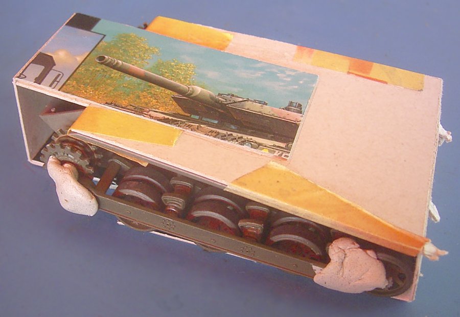

Nachtrag zum Bau:
Ich erwähnte ja eine "Helling" ( hochtrabendes Wort für das Stückchen Pappe :lol: ) zur Montage der Laufwerks in der stimmigen Trimmlage.
Auf dem Foto zeige ich sie mal:
Der Karton von Bausatzschachteln ist für solche Zwecke gut geeignet.
Hier habe ich aus dem Seitenriß der Bauanleitung ( den Scan am Computer auf 1:35 hochskaliert ) die Schrägen des Aufbaus entnommen und diese Außenkontur aus Pappe nachgebildet.
Die Wanne des Modells ist ganz simpel mit Maskierband in diesem Formgehäuse fixiert.
Treib- und Leitrad waren schon vorher montiert und der Kleber durchgetrocknet.
Dann konnte ich die Schwingarme mit den bereits montierten Laufrollen anbringen, dabei wurden sie auf Bodenkontakt ausgerichtet.
Gleichzeitig mußte diese außen liegende Schiene angepaßt werden, hier mit Patafix temporär in Position gebracht.
Ich weiß jetzt nicht mehr weshalb ich diese Schiene nicht gleich ankleben konnte, es hing mit einer noch zu ergänzenden Kettenabstützung und der notwendigen Drehung des Antriebsrades bei der Kettenmontage zusammen. ( ??? :roll: )
Heute würde ich es wohl anders machen, einfacher.
Treib- und Leitrad ankleben und den Bug soweit unterstützen bis der korrekte Winkel erreicht ist.
Dann die 3 Schwingarme mit den Laufrollen ankleben.
Man lernt halt nie aus, manchmal verkünstelt man sich mehr oder weniger gewollt oder ungewollt.... :roll:
