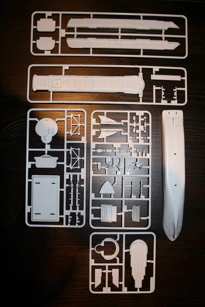

Der Bausatz ist sauber gegossen und für die Größe entsprechend detailreich.

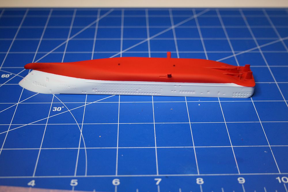

Die Ruder und die Schraubenwellen sind angeklebt und die Wasserlinie etwas höher als später zu sehen ist abgeklebt.
Mit Airbrush lackiert.

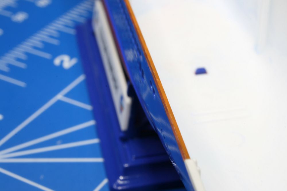

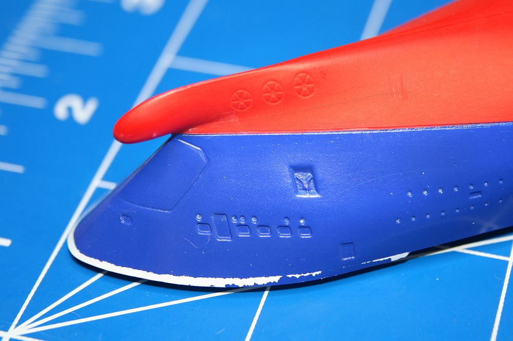

Die weiße Linie an der Bugreeling kam als nächstes. Mit Airbrush aufgetragen.
Mit dem Ergebnis bin ich nicht wirklich zufrieden. Eine glatte Kante sieht anders aus.
Und nachdem ich ein paar mal die weiße Linie angefasst habe, passierte Folgendes:
Das Weiß hielt nicht auf dem Untergrund.
Auch weitere Versuche mit dünnerer Farbe oder anschleifen des Untergrundes brachten keine besseren Ergebnisse.
Da ich zu dieser Zeit schon den zweiten Bausatz hatte, beschloss ich: Alles von vorne.
Jetzt erst weiß lackieren, abkleben und dann den Rest bemalen.

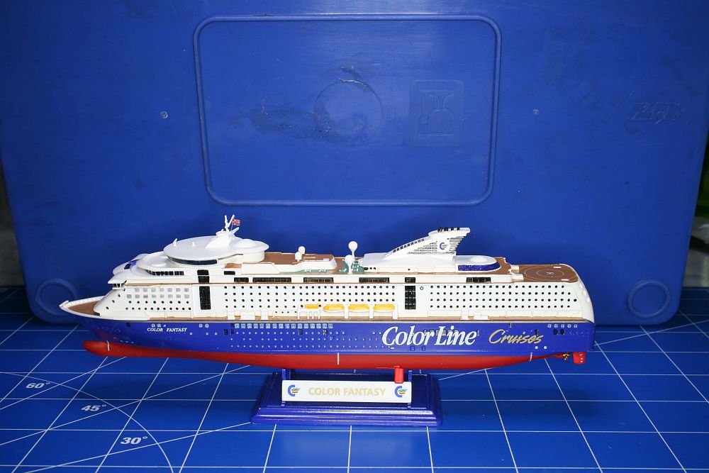

Das Ergebnis kann sich sehen lassen.

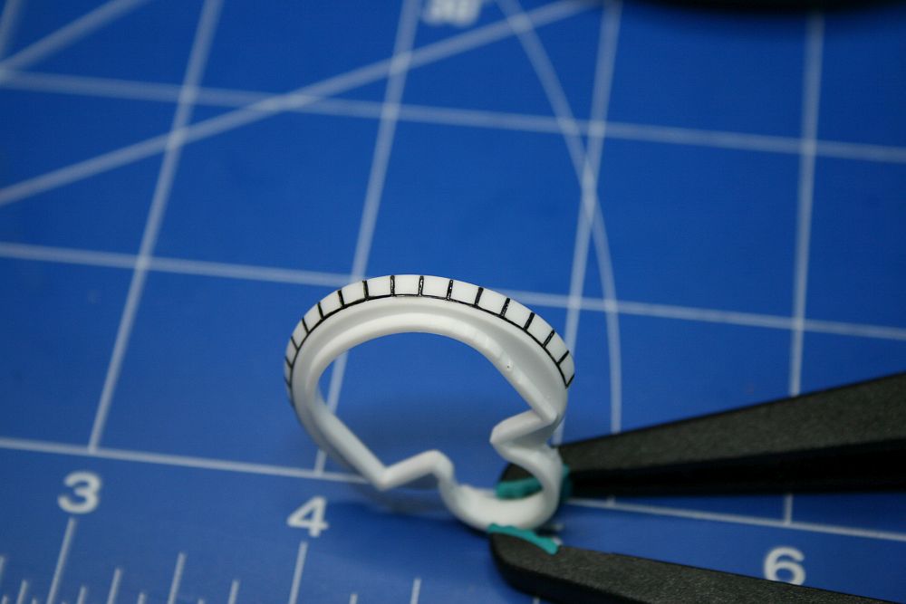

Zuerst die Fensterrahmen mit schwarz glänzend
Dann vorsichtig übergeschliffen, damit die Linien gerade werden.
Und dann die Scheiben mit verdünntem Grau meliert, mit Transparent-Blau bepinselt und zu guter Letzt eine Schicht Klarlack.

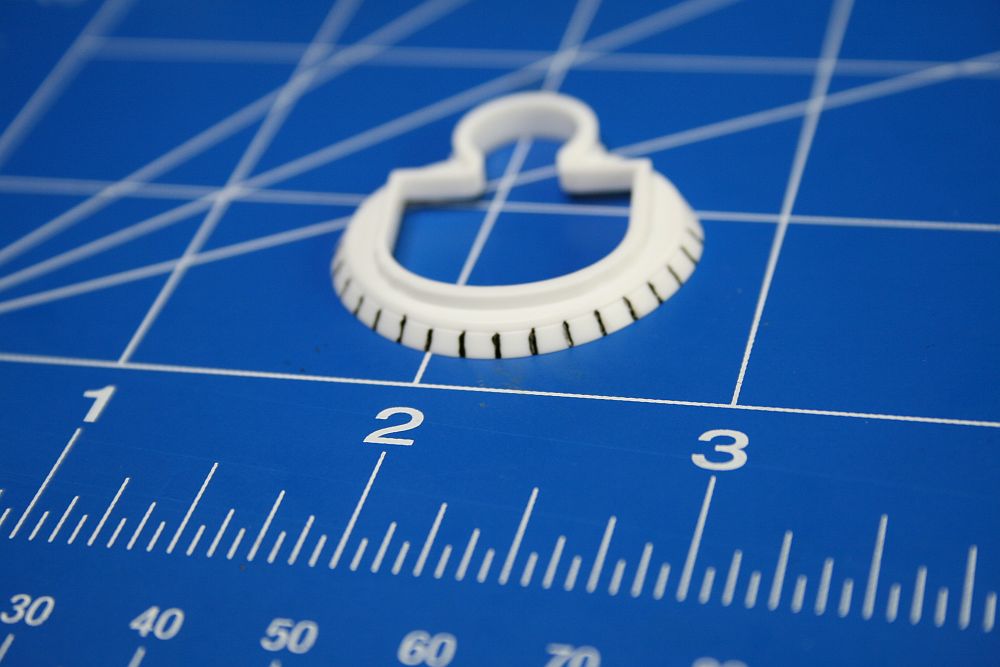

Danach habe ich mich mit dem Schornstein beschäftigt.
Meine Idee war das Herausfräsen und nur die Stahlrohre, wie auch in echt, stehen zu lassen.
Das Ergebnis sah dann doch eher nach Marderschaden aus.
Also habe ich diesen Plan sehr schnell wieder verworfen. Hier sind dann doch meine Grenzen.
Der nächste Schornstein wurde dann weiß lackiert.
Verdünntes Matt-Schwarz hat die Vertiefungen ausgefüllt.

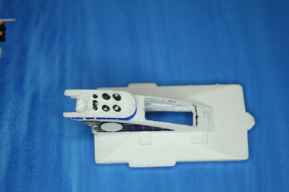

Meine Idee: Fräsen was das Zeug hält und die Bullaugen aushöhlen.
Und hier der versprochene Schweizer Käse.<br />Sieht einfach nur sch....ief aus.
Aber was nicht ist, kann ja noch werden. Im Regal liegt schließlich noch die Titanic, und die bekommt beleuchtete Bullaugen! :lol: :lol:

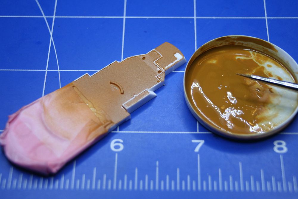

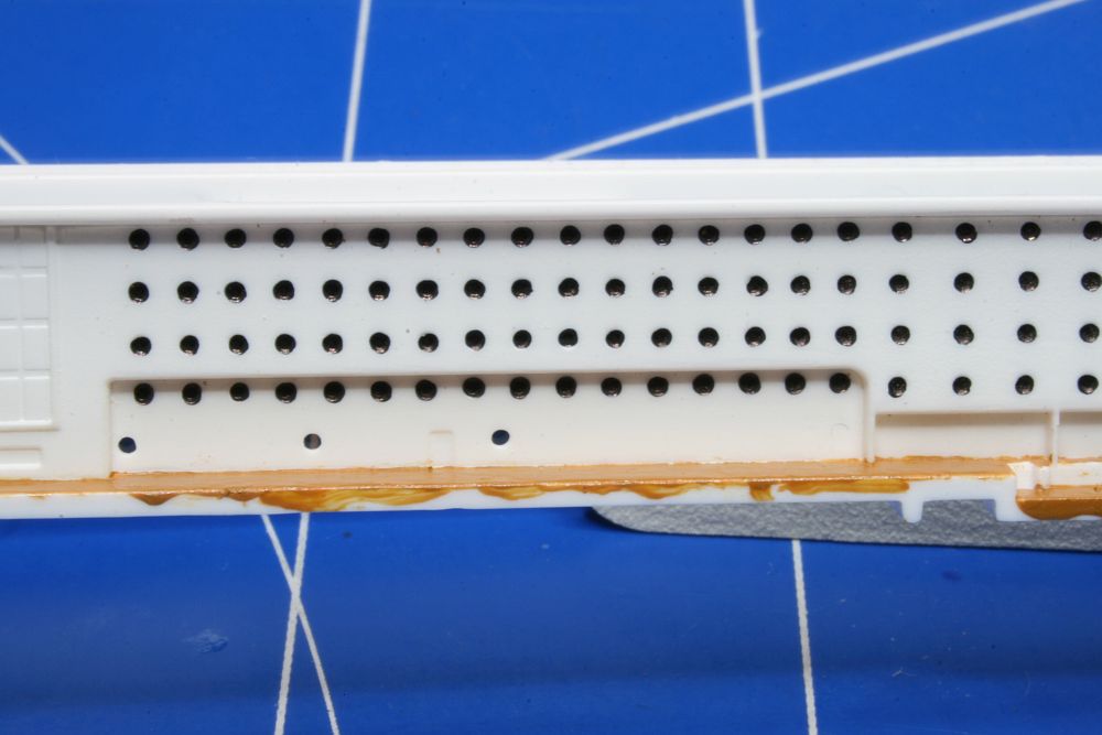

Der Umlauf von Deck 6 wurde mehrfach mit dem Pinsel bearbeitet, da das Abkleben oder Abdecken mit Colorstop durch die ganzen Ecken und Kanten nicht so geklappt hat.

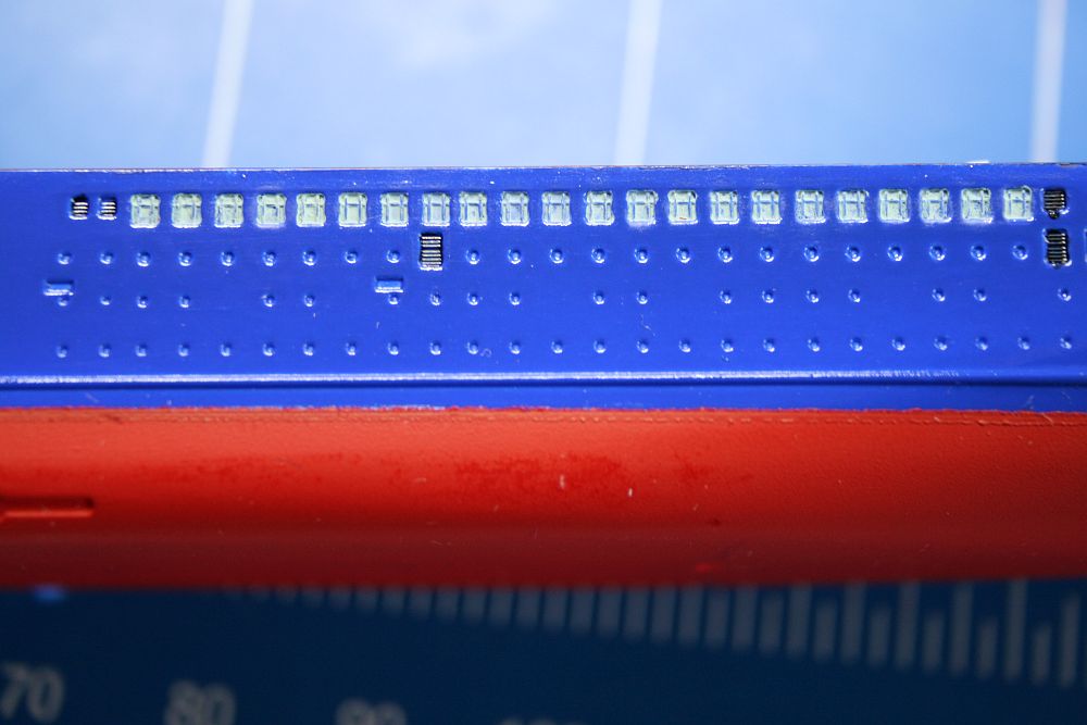

Die Entscheidung für die Bullaugen fiel auf einen schwarzen Pigment Liner von Staedtler mit einer 0,05mm Mine.<br />Mehrere Schichten Farbe brachten annähernd das Ergebnis. Naja, 'ne 4+ würde ich sagen.

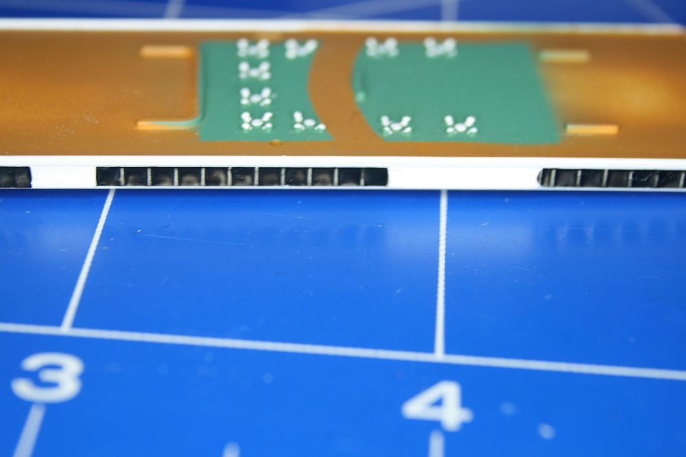

Die offenen Wände am Bug und Heck habe ich dann doch frei gefräst.

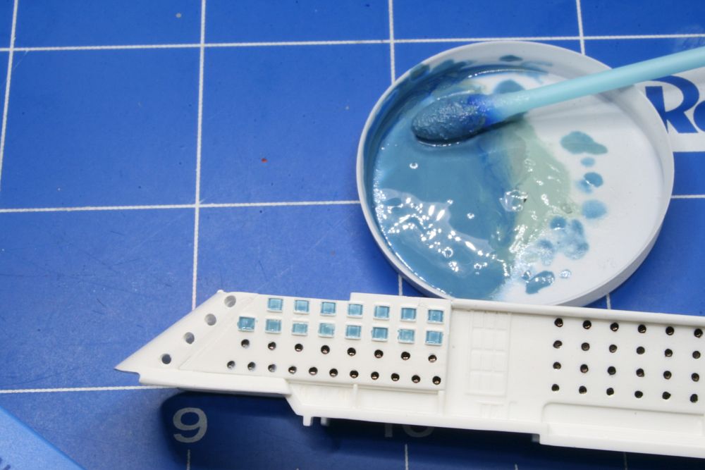

Die Erkerfenster (oder wie immer die heißen mögen) haben wieder eine Spezialmischung abbekommen.

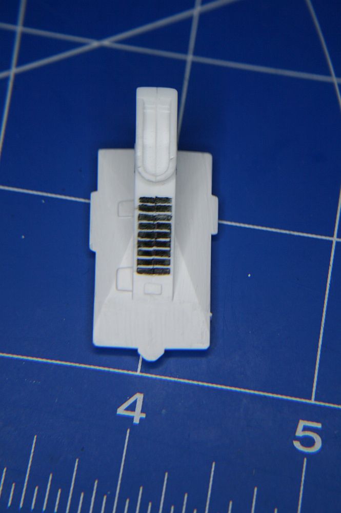

Die Lüftungsgitter wurden geschwärzt, die Fenster mit Himmelblau versehen. Die Bullaugen wurden nicht angefasst.

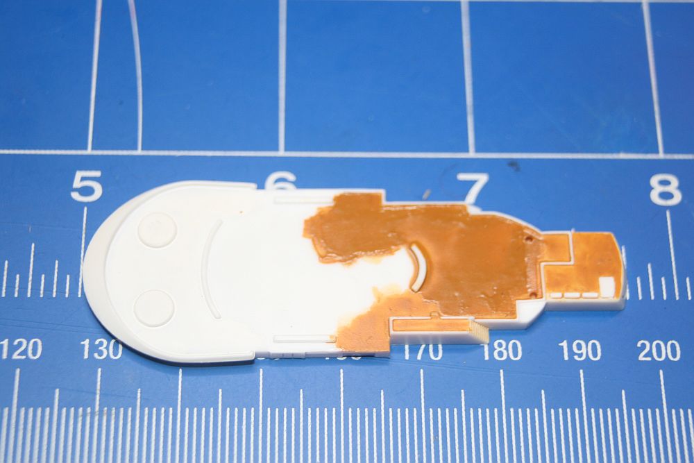

1. Versuch Deck 14
1. Versuch Deck 14
2. Versuch Deck 14 mit Airbrush. An der Reeling musste mit dem Pinsel etwas nachgebessert werden.
Die Innenseiten der Reeling habe ich mit einen Skalpell von der Farbe befreit und den Handlauf in Mahagoni gestrichen.

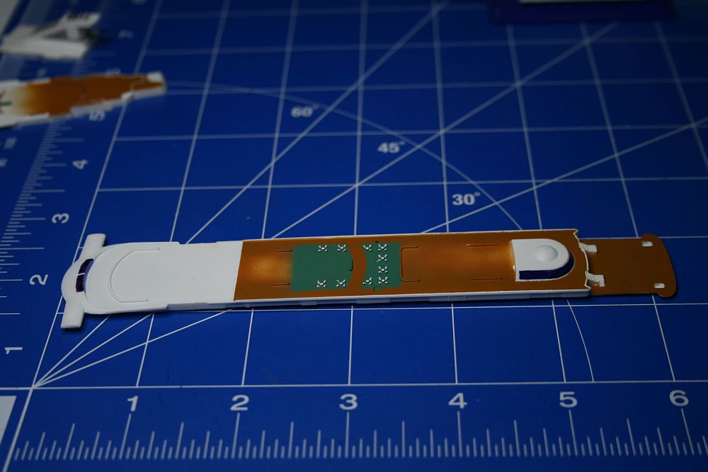

Deck 13 - Das Sonnendeck.
Deck 13 wurde auch gebrusht. Das Sonnendeck ist im Original grünlich abgegrenzt. Das habe ich auch versucht.
Am PC eine Maske gedruckt.

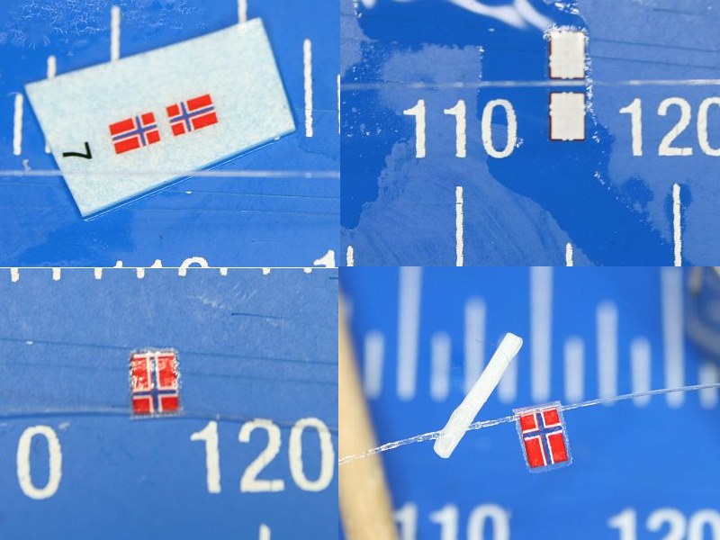

Die Flagge fehlt noch. <br />Ausschneiden, ablösen, umdrehen, auf einen Nylonfaden klappen und ein Stück vom Radar als Fahnenmast ankleben. Fertig
Das ganze Schiff mit Decales.
Das ganze Teil hat sich doch als sehr klein (ach nee) erwiesen und es war manches Mal eine ganz schöne Fummelei.
Auch wenn ich oft verzweifelt bin und den Eindruck hatte, es geht gar nicht voran hat es doch Spaß gemacht.
