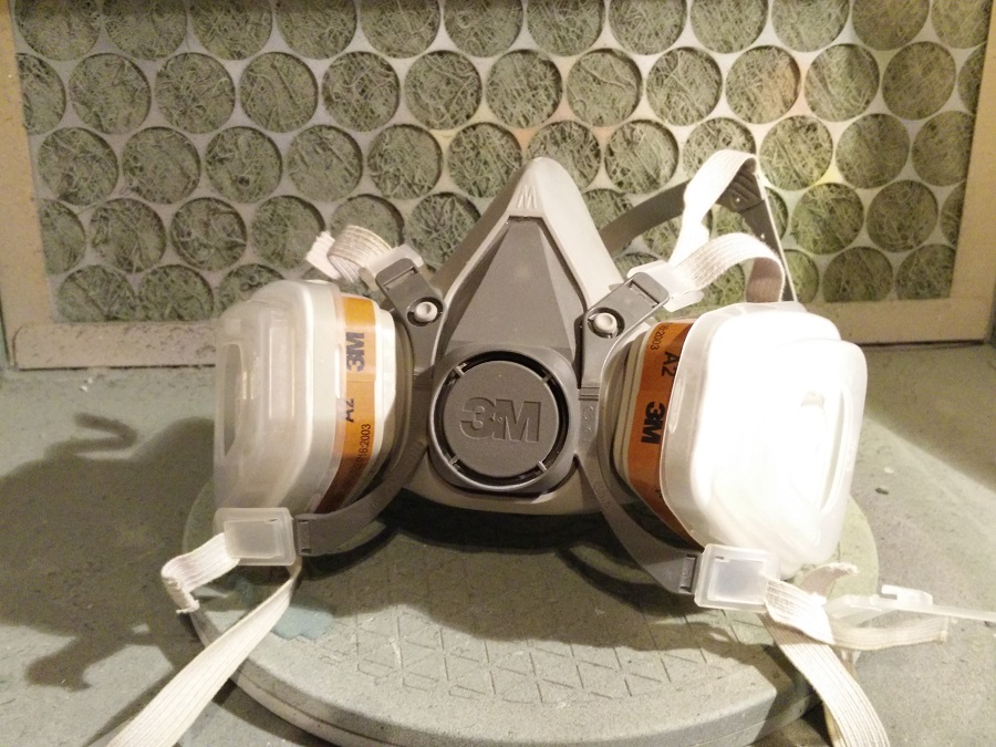

Ich fange mal mit dem Thema Sicherheit und hier mit der eigenen körperlichen Unversehrtheit an. Wer mit lösungsmittelhaltigen Farben wie z.B. den Enamel-Farben von Revell oder den hochverdünnten Metallic-Farben von Alclad II arbeitet, sollte darauf achten, dass er in einem gut durchlüfteten Raum arbeitet, im besten Fall eine Absauganlage sein Eigen nennt und einen Atemschutz verwendet, um sich vor den Lösungsmitteln im Sprühnebel zu schützen.
Ich empfehle hier die Atemschutzmaske von 3M mit Filteraufsätzen für organische bzw. anorganische Lösungsmittel.
Atemschutzmaske 6002 von 3M
3M 6002.jpg (223.48 KiB) 10687 mal betrachtet

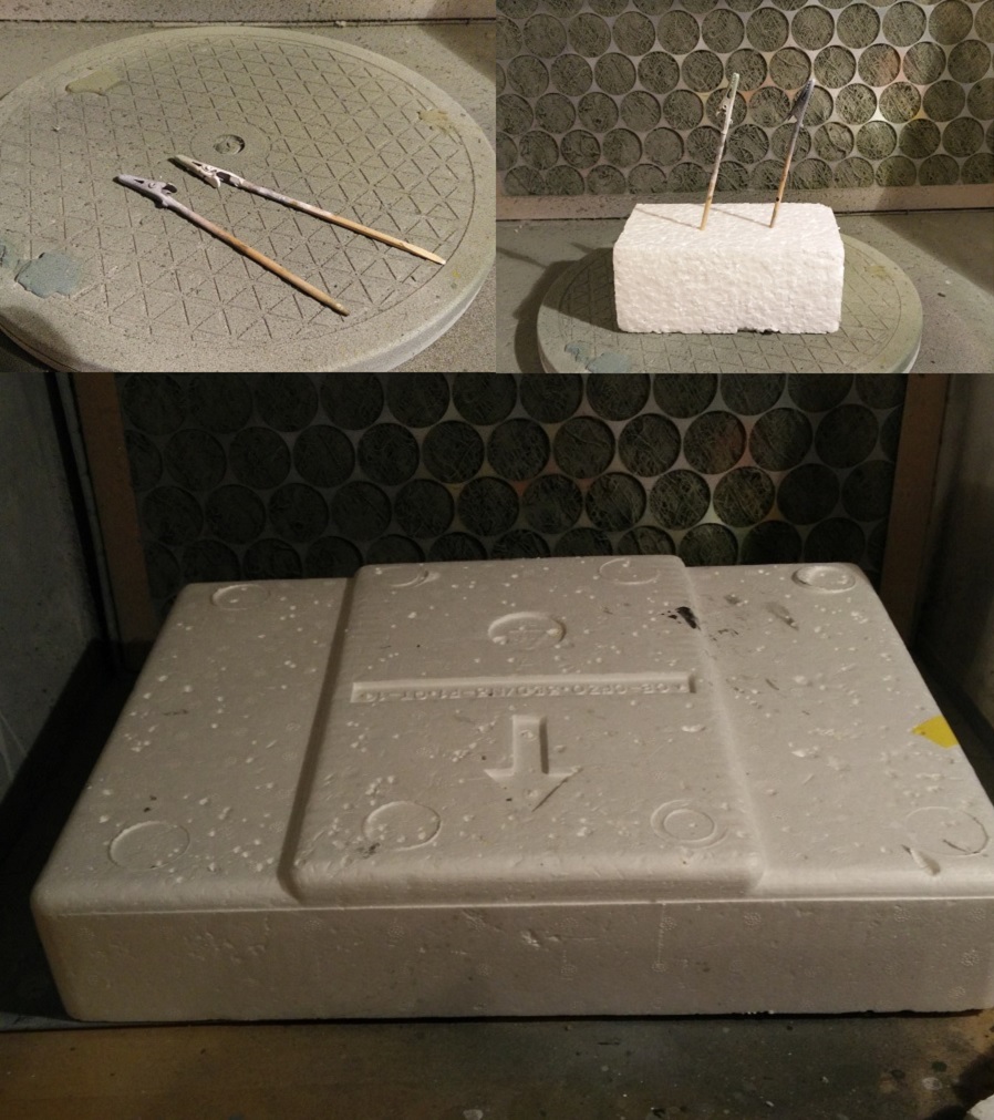

Kleine Teile, die lackiert werden sollen, lassen sich sehr gut mit Krokodilsklemmen, die an halbierten Schaschlikspießen montiert wurden, festhalten. Die Halter werden nach der Lackierung einfach in Styropor gesteckt. Die Krokodilsklemmen gibt es beim großen C. Überrascht war ich, dass die 10er Packung mit den vorkonfektionierten Kabeln günstiger war als die 10 einzelnen Klemmen. Also habe ich die günstigere Variante genommen und die Klemmen "entkabelt". Styropor findet sich in unterschiedlichster Form in fast jedem Karton.
Farbe - Halter.jpg (249.97 KiB) 10687 mal betrachtet

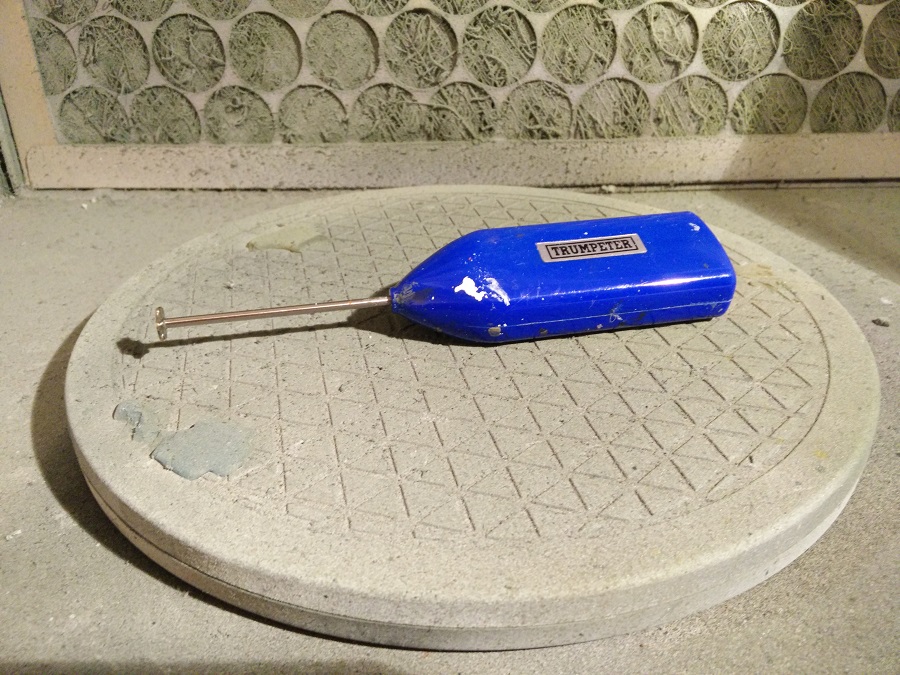

Der Gerät oder "Ich kann nicht mehr ohne" - Durch Zufall entdeckte ich in einem Modellbaugeschäft den elektrischen Farbmixer von Trumpeter für knapp 8 €. Da ich mir bis dahin immer mit Zahnstochern o.ä. geholfen hatte, um die Enamel- und später die Aqua-Farben von Revell oder Humbrol umzurühren, setzte ich große Hoffnungen in das Gerät. Und ich wurde nicht enttäuscht. Seitdem ich den Mixer nutze, kriege ich die Farbpigmente gleichmäßig durchgerührt. In meinen Augen absolut empfehlenswert.
Die Reinigung des Rührstabs ist bei wasserbasierten Acrylfarben wie den Aquas denkbar einfach: Rührstab in ein Glas mit Wasser, anmachen, nach ein paar Sekunden ist die Farbe ab. Wer Enamalfarben damit aufrührt, nimmt ein Papierküchentuch und reibt die Farbe damit ab. Anschließend nimmt man noch eine geeignete Reinigungsflüssigkeit und entfernt die letzten Farbreste.
ACHTUNG: Wer den Rührstab in Farbdosen aus Glas wie z.B. bei der Revell Grundierung verwendet, sollte darauf aufpassen, nicht die Glaswand bei eingeschaltetem Rührer zu berühren. Dann kann es u.U. passieren, das ein kleines Stück Glas herausbricht und sich die Farbe über den Arbeitsplatz ergießt. Ist mir schon zweimal passiert. Deshalb der Hinweis.
Der Gerät
Der Gerät
Farbe - Trumpeter Rührer.jpg (267.01 KiB) 10687 mal betrachtet

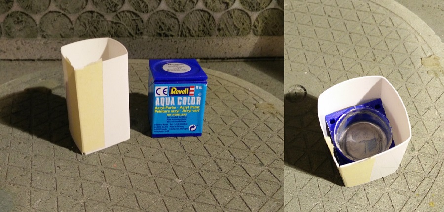

Ebenfalls empfehlenswert ist es, sich einen Spritzschutz aus einem ABS-Streifen mit 0,5 mm Stärke zu bauen. Wenn man nämlich beim Rühren den rotierenden Rührstab rauszieht oder hoch und runter bewegt, bewirken Fliehkräfte interessante Farbsprengsel z.B. auf den Händen oder dem Schwiegermutterbesuchshemd.

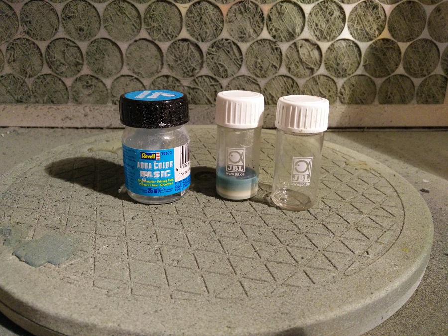

Wohin mit überschüssiger Farbe? Wenn es sich um reine Farbe handelt, ziehe ich die Restmenge mit der Spritze aus dem Farbbecher und gebe diese wieder zurück in die Farbdose. Bei angemischten Farben nutze ich leere Gläser wie z.B. von aufgebrauchter Revell-Grundierung, kleine Marmeladengläser oder Gläschen aus dem Aquariumsbedarf (siehe Bild).

1. die Maske sollte auf jeden Fall ein Kombifilter haben, das sowohl Partikel als auch Lösemitteldämpfe filtert. Farbpartikel in den Atemwegen sind nicht spaßig, ausserdem verstopfen sie den Gasfilter.
