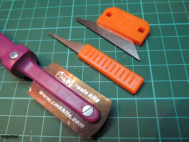

Dünne Teile, wie z.B. Streben, lassen sich auch gut mit einer geätzten Säge abtrennen.
Mit einer Schere oder Zange brechen die gerne dabei.
Die beiden oberen v. Trumpeter, die untere v. CMK.
Ob die von Revell auch dazu geeignet ist, weiss ich (noch) nicht. Die habe ich noch nirgends gesehen.
