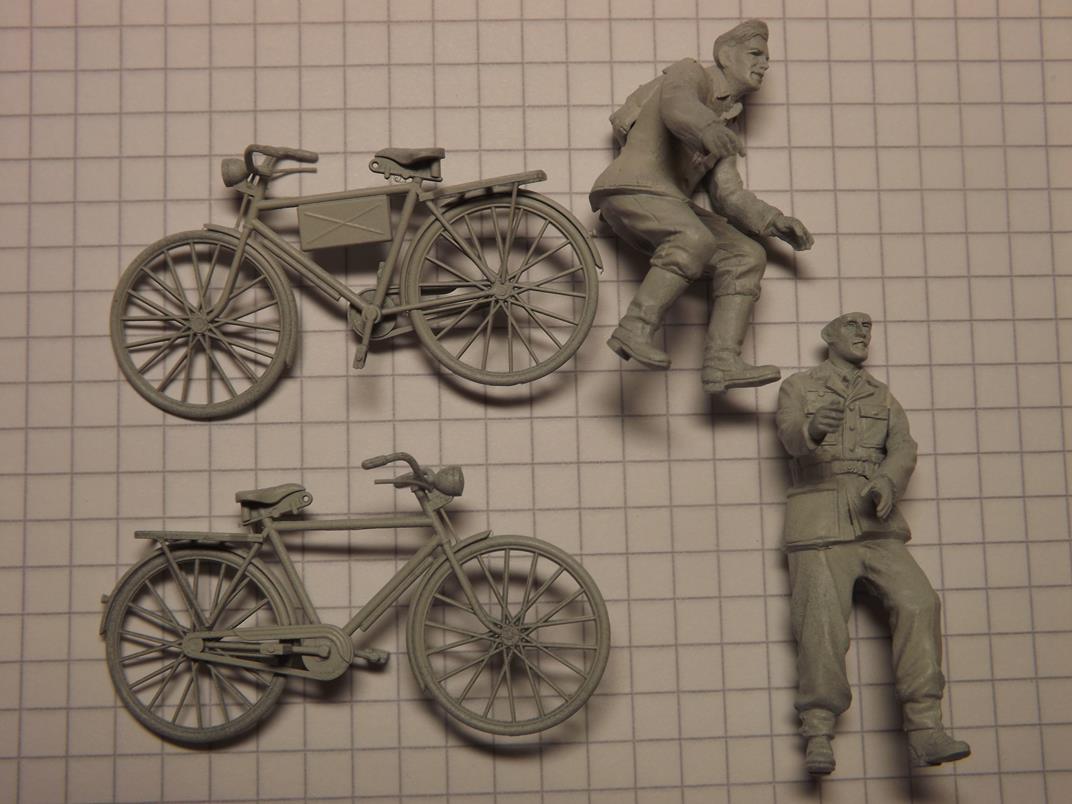

Nachdem ich die Packung geöffnet und die Sprizlinge besichtigt hatte, da fiel mir erst einmal die Kinnlade hinunter. An den Rahmen mit den Fahrrädern waren grobe Figuren ohne Detailierung angegossen. Doch gleich darauf entdeckte ich die noch beigelegten Teile der beiden außen auf der Packung abgebildeten Figuren und das versöhnte mich wieder. Fahrräder und Radfahrer waren o.k.

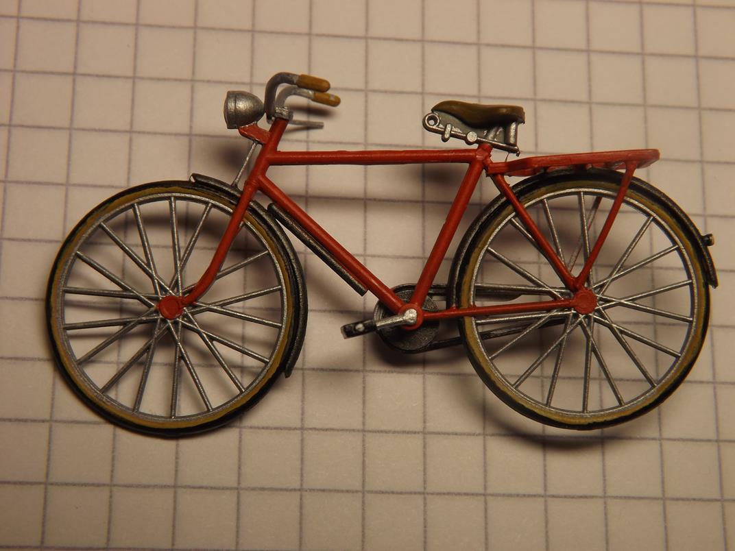

Zunächst unschlüssig, wie ich vorgehen sollte, trennte ich die beiden Räder ab und fing an eines davon zu entmilitarisieren, d.h. ich entfernte die Munitionskiste unter der Stange. Zur Detailierung fügte ich am Gepäckträger zwei Streben an, da dieser so ganz Haltlos nach hinten herausragte. Ein Bremshebel an der Lenkstange ergänzte das Ganze noch und später fügte ich auch das restliche Gestänge der Vorderradbremse hinzu. Für die High-Tech-Biker unter Euch: Die Vorderradbremse wurde bei diesen alten Rädern über einen Hebelarm betätigt, der sich im Bereich der Lampenhalterung umlenkte und von dort nach unten durch das Schutzblech führte. Dort war ein Bremsgummi angebracht, der beim Betätigen direkt von oben auf den Reifen drückte und so Verzögerte. Das hatte nichts mit V-Brakes oder hydraulischen Scheibenbremsen zu tun. Gebremst hat´s trotzdem.

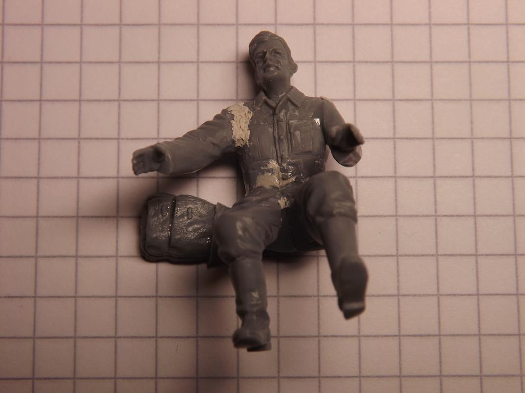

Beim Bau der Figur musste ich die Uniform in ein ziviles Jackett umwandeln. Dazu schabte und schliff ich die Pattentaschen, das Koppel und die Schulter- und Kragenstücke weg. Das Koppelschloss ersetze ich durch einen Knopf und auf der Rückseite gestaltete ich den Gürtel in eine quer verlaufende Lasche um, auf die ich zwei Knöpfe setzte. Mit ein bisschen Revell-Spachtelmasse glich ich den Übergang zum rechten Arm an, der von der anderen beigelegten Figur ist und glich hier und da noch etwas die Oberfläche aus. Daran, aus den Stiefeln Hosenbeine zu formen, traute ich mich dann doch nicht.
Zur Ergänzung fertigte ich aus zwei Wehrmachtsbrotbeuteln einen Rucksack, der Später auf den Rücken der Figur kam.

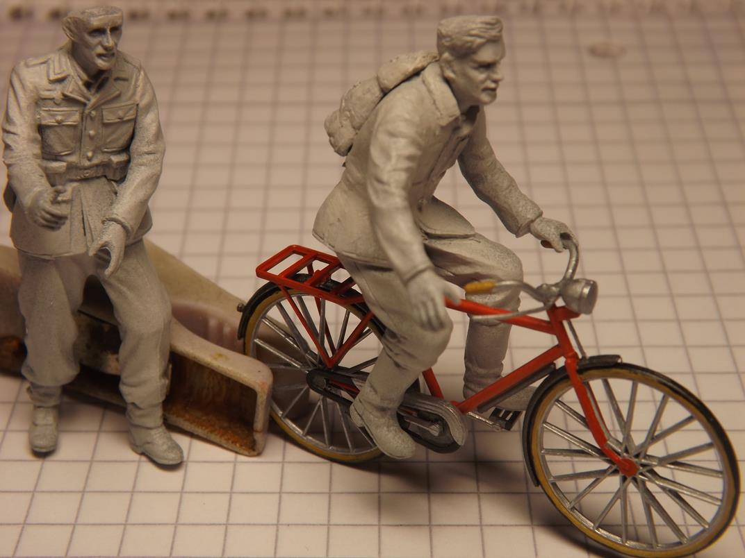

Hier sind die zivile und die militärische Version abgebildet. Die Figur gehört jeweils über Kreuz zum Fahrrad. Die rechten Arme fügte ich jeweils an den anderen Kit. So hält sich der Radfahrer nur mit einer Hand und gibt mit der anderen so eine Art Handzeichen zum Abbiegen und der Fußgänger hält seinen Drahtesel ebenfalls nur mit einer Hand. Das Ganze ist mit Revell Aqua-Color Hellgrau grundiert. An den Bremsen ist jetzt auch das nach unten führende Teil des Hebelapparates zu erkennen.
DSCF3260 (Copy).JPG (118.82 KiB) 5207 mal betrachtet
Die Grundlackierung des roten Fahrrades ist fertig. Hier fehlt noch das Wasching und eine Deckschicht aus Klarlack, teils glänzend, teils matt.

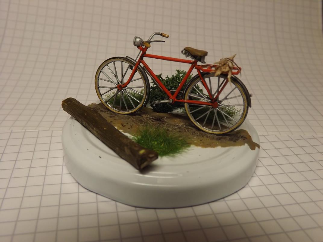

So, der rote Renner ist fertig. Platziert habe ich ihn auf einer Vignette, die aus einem Marmeladenglasdeckel besteht. Die Oberfläche modellierte ich mit Spachtelmasse und fügte das Modellgras (Danke JCvonBusek), etwas isländischem Moos und einen Zweig meines Birnbaums hinzu. Die Spachtelmasse bemalte ich mit verschiedenen Brauntönen aus der Aqua-Color Palette. Auf dem Gepäckträger befindet sich ein Bündel Brennholz.
DSCF3369 (Copy).JPG (101.72 KiB) 5207 mal betrachtet
Die Figur bemalte ich mit Revell-Aqua-Color, Klarlack, Washing, Mattlack usw.
... und das ist das Ergebnis:
