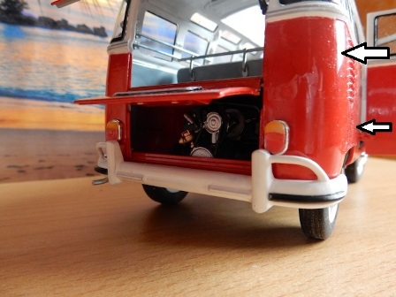

Die lackierten Stoßfänger sind absolut korrekt so
Beim T1 gab es keine verchromten Stoßstangen. Falls im Netz welche wenige rumdümpeln: es ist falsch.
Ich finde den Bus jetzt aber gar nicht mal so schlecht! Sieht sehr gelungen aus. Vor allem Innen ist er sehr sauber bemalt. Die Farbtrennung rot-weiß ist auch akzeptabel geworden. Ein paar Ausrutscher gibt es zwar (rechte Türe beim Spiegel, Ecke hinten rechts zB.), aber ich könnte damit leben. Die Fensterrahmen hast Du super hin bekommen. Das macht am Gesamtbild wirklich sehr viel aus.
Eines vielliecht: sollte die Schrammleiste hinten in der Mitte nicht auch schwarz wie der Rest davon sein? Dann: hast Du Klarfarben? Die Rückleuchten sehen nicht danach aus. Das würde den Modellen sicher gut stehen

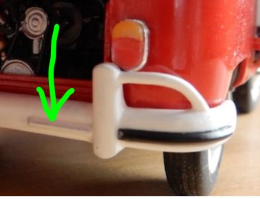

Ich finde den Samba recht gelungen.
Nur der (rote) Lack kommt mir stellenweise rau vor. Z.B. siehe Pfeile.
Oder täuscht das?
Oder täuscht das?

Habe ich mir auch schon gedacht - aber ich dachte dann, es ist vielleicht Staub. Man wird hören
