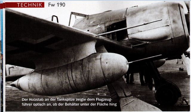

Kleiner Nachtrag ;)
Aber jetzt wissen es wir ja auch :mrgreen:
Im neuen Flugzeug Classic in einem Artikel über die Fw 190 Jabo/Rei:
