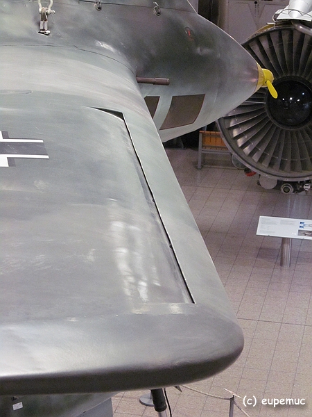

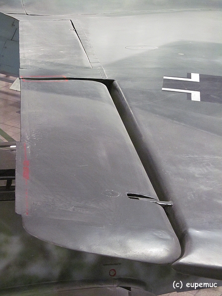

Mal als Beispiel die Me 163 im Deutschen Museum.
zz_Me 163_18.jpg (172.71 KiB) 7900 mal betrachtet
Keine Spur von Dellen.

Danke !
Solche Beiträge liebe ich, weil sie mit scheinbaren Selbstverständlichkeiten aufräumen !
Interessant:
Die breiten Ruderspalten der Querruder, aber nur sehr enge Spalten der Landeklappen !
Und die Lage des Trimmbleches weicht auch vom Modell ab.
Kein ko-Punkt, aber dennoch erwähnenswert.

Die "Vorflügel" wollte ich ja auch noch zeigen. Hier sieht man
sehr deutlich, dass diese fest mit der Fläche verbunden sind.
zz_Me 163_19.jpg (188.02 KiB) 7878 mal betrachtet
Nur als Ergänzung zu der Erklärung weiter oben.
