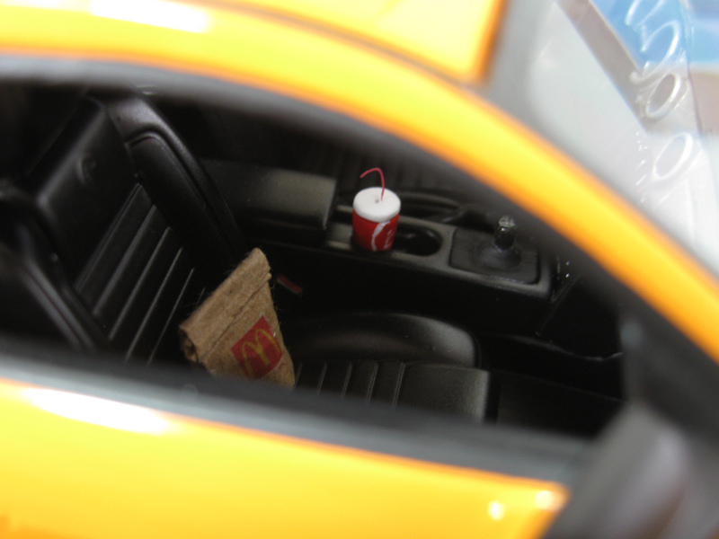

Sauber gebaut :!:
Aber: McDonald Strohhalme sind nicht gebogen ;)

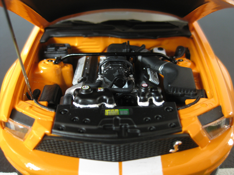

Besonders gefallen mir die überzeugenden Oberflächen der Kunststoffteile im Innen- und Motorraum.
Bei der Akustikauskleidung der Frontklappe hege ich allerdings gewisse Zweifel, ich glaube, die ist beim Original nicht so glatt sondern filzig.

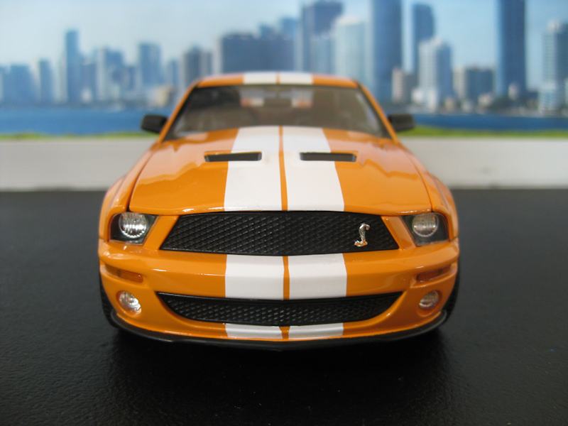

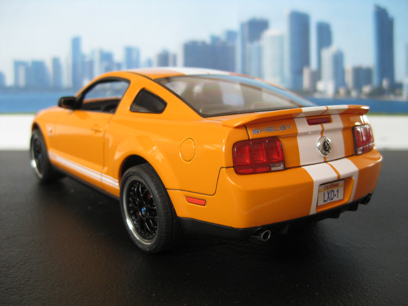

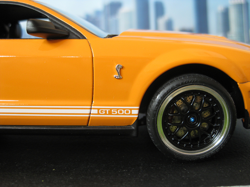

Sehr sauber gebaut! So wie Du die Sicken hier gemacht hast, sieht das toll aus. Die Räder in schwarz glänzend abgesetzt passt gut dazu und die Farbe steht dem Mustang. Ein schöner Farbton!
Was an so einem Modell schade ist, ist das der Grill jetzt in der Gesamtheut "billig" ausschaut. Nicht falsch verstehen - er liegt dem Bausatz ja so bei. Da hat der Hersteller eben ein wenig zu wenig Tiefe gießen lassen. Durchbrochenes Gitter wäre topp oder hier ein Ätzteil wäre der Hammer. Du verstehst ;) Macht dem Gesamtbild keinen Abbruch. Wäre nur das i-Tüpfelchen.
Was mich ein wenig stört: wie die Räder im Radkasten stehen. Ein wenig tiefer wäre gut und mehr negativer Sturz - zumindest 0°. Es sieht so aus, als ob er gerade auf einer Hebebühne angehoben wird.
Hi Christian,
die Hochbeinigkeit wurde ja an anderer Stelle schon diskutiert ;) Mich persönlich stört es jetzt gar nicht so, eher dass die Räder insgesamt ein wenig zu klein wirken, sind halt nicht die Originale vom Bausatz. Hätt ich 21" statt 19" Felgen draufgemacht, hätt´s wahrscheinlich gepasst. Die Einzigen, die es in der Größe gabe, haben mir aber vom Design nicht gefallen.
Alex

Bei Wiki habe ich es so verstanden daß 19"-Räder authentisch sind.
Aber ich bin bezgl. Mustang und Derivaten kein Spezialist, zitiere also nur.
...mehr negativer Sturz - zumindest 0°...
Nach meinem Verständnis ist "zumindest 0°" nicht negativ ! ( ??? )
Das verstehe ich also nicht wirklich.
Außerdem kann sich das meines Wissens ausschließlich auf die Vorderachse beziehen, denn die Mustangs und ihre Abkömmlinge waren doch wohl samt und sonders durch eine der üblichen technisch rückständigen amerikanischen Starrachsen "gesegnet".
( Amis konnten und können nur geradeaus oder im Oval fahren. :twisted: )
Oder irre ich mich da ?
Allerdings erscheint es auf den Fotos tatsächlich so als ob die Hinterachse einen leichten Sturz aufweist, obwohl das bei einer Starrachse nicht üblich ist.
Perspektivische Verzerrung durch Makroobjektiv ???
Ich möchte, da ich öfters mal falsch verstanden werde, nochmals betonen daß ich das Werk als gelungen und gefällig respektiere !
Moin Leute,
du liebe Zeit, ihr macht Euch ja Gedanken über Dinge, die kamen mir beim Bau gar nicht in den Sinn :lol: Aber Panzerchen hat schon recht, der Mustang hat eine Starrachse. Wenn ich keinen totalen Knick in der Optik habe, würde ich sagen, meine Achsen stehen waagrecht - wenn die Bilder was anderes behaupten, scheint hier tatsächlich eine Makro-Verzerrung schuld zu sein.
Dass der Shelby ab Werk mit 19" ausgeliefert wurde, stimmt ebenfalls. Aber hier sind ja keine Werks-Schlappen drauf. Der Besitzer hat dem Wägelchen neben gelochten Bremsscheiben auch eine Runder neue Räder plus Zentral-Verschluss-System spendiert. Wahrscheinlich hat er auch gleich ein adaptives Fahrwerk nachgerüstet - das ist auf den Fotos auf Comfort +++ eingestellt und erklärt damit die Hochbeinigkeit :lol: :lol: :lol: Und damit sag ich over and out.
Alex
Beiträge: 2529
Wohnort: Neckarsulm
Noch mal kurz zum ( weiter oben vorgeschlagenen ) negativen Sturz:
Bei solch breiten Reifen ist auch ein negativer Sturz kontraproduktiv, denn ungleiche Verteilung des Radauflagedrucks in der Lauffläche reduziert die verfügbare Querkraft des Reifens, und damit die erreichbare Kurvengrenzgeschwindigkeit.
Breite Reifen müssen senkrecht stehen, also ohne Sturz.
Negativer Sturz wäre bei dieser durch den schweren Motor stark belasteten Vorderachse bei schmalen Reifen sinnvoll.
Damit stimmt das Modell also.
Ob die bei Shelby eine andere Sichtweise hatten weiß ich nicht, und beurteile das auch nicht.
Schließlich mag negativer Sturz aus optischen ( "Styling" ) Gründen bevorzugt worden sein.
Darüber rechte ich aber nicht, denn ich bin weder Hersteller, noch Händler oder Kunde von Denen. 8-)
Schön sonnig Gelb ist er jedenfalls ! :mrgreen:
