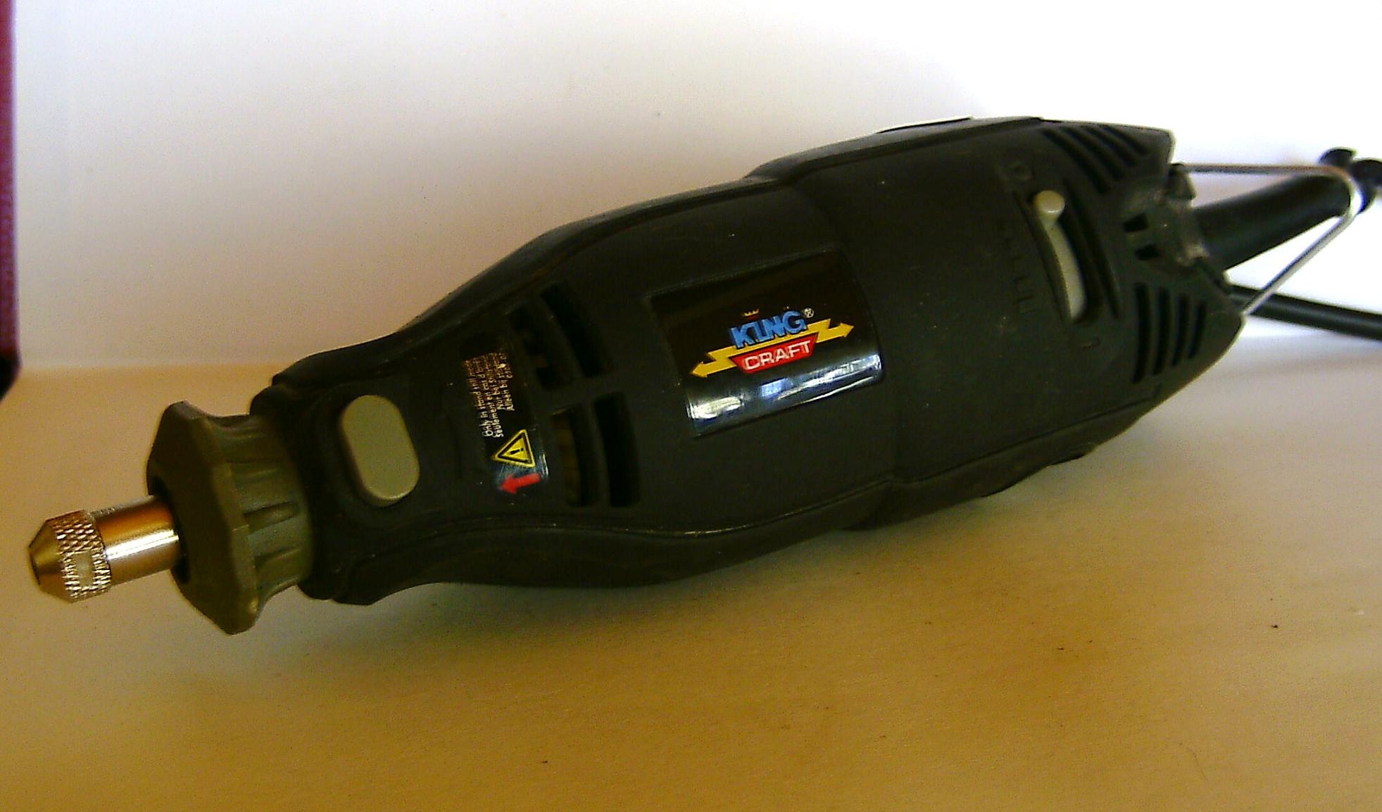

Etwas portemonnaieschonender ist dagegen ein Gerät von einem Discounter zB von Aldi ein Gerät Marke Kingcraft. Ich benutze es seit ca 5 Jahren als Ergänzung zu meiner Proxxon-Maschine die ebenfalls sehr empfehlenswert ist. Die Kingcraft-Maschine wird mit Zubehör wie Werkzeug, biegsamer Welle und einem Aufhänger geliefert und kostet ca. ¼ der Dremel. Es gibt vermutlich ähnliche Geräte bei Lidl, Penny und Co., ich kenne deren Qualität aber nicht.
Ex43er
Beiträge: 1309
Wohnort: Saarbrücken
Hallo Quarterscaler,
ich hab eben mal mit einem 0,8 er Bohrer ein Loch in einen Gießast gebohrt und hatte einen leichten Plastikrest am Bohrer.
Eine genaue Abschätzung der Drehzahl könnt ich jetzt nicht liefern, sie läuft aber schneller als meine alte Proxxon. Dafür hat sie natürlich weil ohne Trafo erheblich mehr Kraft in Metall.
Den Preis weiß ich leider nicht mehr, ich hab die Maschine auch schon ein paar Jahre. Ich schätze aber den Preis damals nicht höher als 20-25 €, die Entscheidung würde ich auch davon abhängig machen wieviel dieser Fakta-Markt verlangt. Aldi-Süd hat solche Geräte und Zubehör 2x mal um Jahr in ihrer Werbung.
Du mußt aber auch bedenken das Gewicht ist ungefähr doppelt so hoch wie bei der kleinen Maschine.

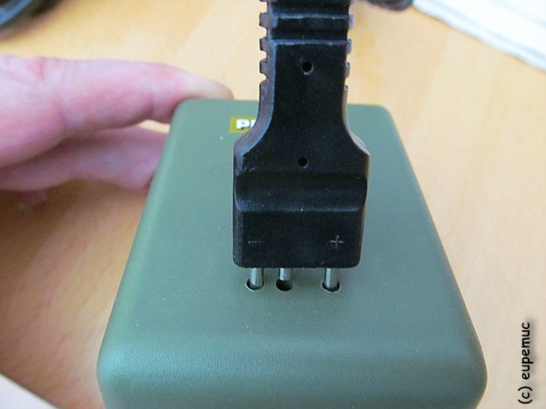

Schade, ich kann mich leider nicht mehr an das Kaufdatum erinnern, aber ca. 30 Jahre kommen schon zusammen. Der einzige Defekt den ich einmal hatte war eine Lötverbindung nach etwa 20 Jahren Gebrauch. Gehäuse aufgeschraubt, Fehlstelle gelötet, Gehäuse drauf---funktioniert. Bei den Proxxon-Maschinen kann man nur den Fehler begehen, wenn man kein Original-Netzteil hat, die Pole der Stecker zu vertauschen. Das killt die Regelelektronik ind der Spaß ist vorbei (Tip von einem Fachverkäufer in einer Werkzeugabteilung-einem der wirklich vom Fach war).
Die Aldi-Maschine war eigentlich nur als Ergänzung gedacht und diese Rolle füllt sie glänzend aus.
Hat Deiner noch nicht den aussermittigen Stift am Stecker, der das falsche Einstecken verhindert :?:
Edit: Gerade lese ich, dass Du ja von ORIGINAL-Netzteil schreibst.
Man sollte halt immer sorgfälig lesen :lol:
Ex43er
Beiträge: 1309
Doch hat er. Es ging damals um einen Kunden der 2 Maschinen nacheinander kaputt "probiert" hatte, Er besaß nämlich kein Original-Proxxon Netzteil. Das Fremdgerät passte zwar an den Stecker, aber die Elektronik war mit der falschen Polung nicht einverstanden. Diese Reparaturfälle waren bei diesen Geräten absolute Ausnahmefälle, unter normalen Umständen ging kaum mal was kaputt. Aber wie ein ehemaliger Chef von mir mal formulierte: "Spezialisten leisten was besonderes".
