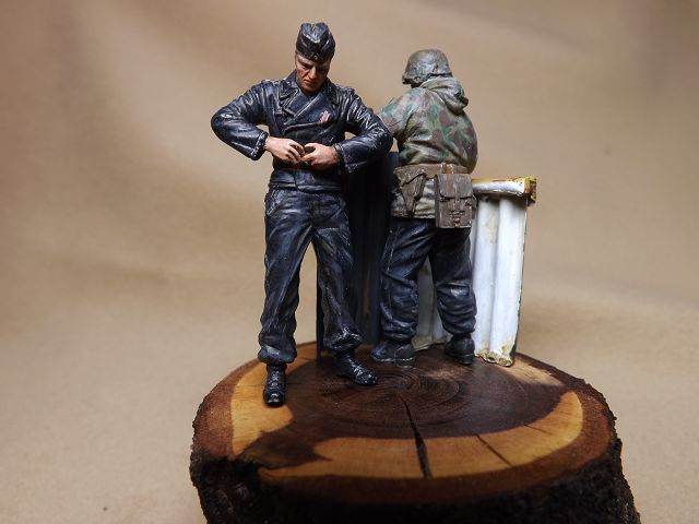

Hier zwei Panzersoldaten.
Bei der ersten handelt es sich um eine Resinfigur, die einem Modell von AFV-Club beilag. An sich gehört die Figur in ein Fahrzeug. Da sie dann aber nur noch teilweise erkennbar wäre, habe ich sie auf einen Holzsockel geklebt und ihr zum Anlehnen zwei Blechteile spendiert. Die zweite Figur stammt aus dem Figurenset "German Warriors" von Dragon.
Schwierig war, die schwarzen Uniformen zu bemalen: schwarz, hellschwarz, dunkelschwarz, die Schuhe auch wieder schwarz. Aber seht sebst:

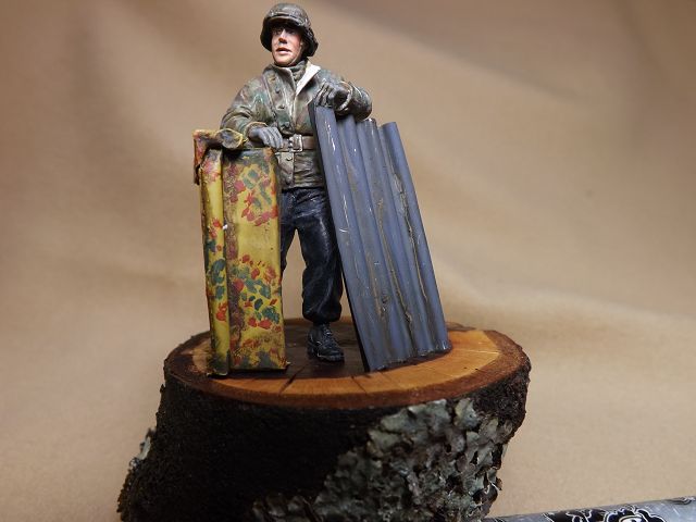

Die Figur trägt eine Tarnwendejacke

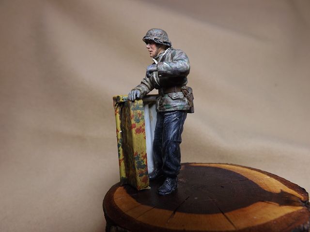

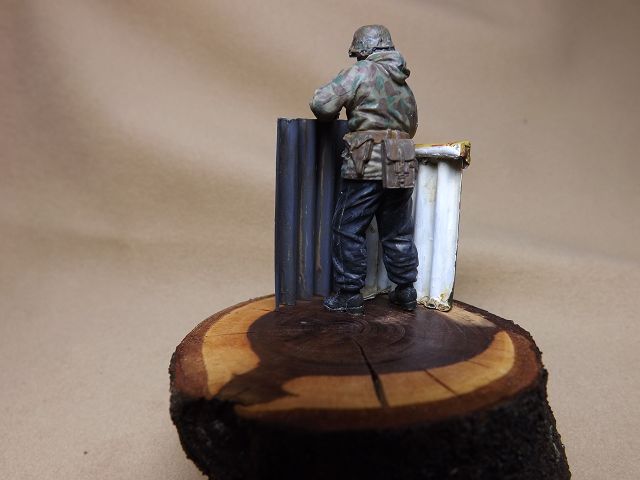

... von der Seite, ohne Blech

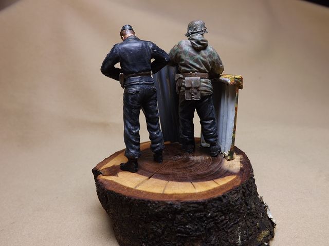

... mit zweiter Figur, die gerade ihr Koppel schließt
Leider glänzt die zweite Figur etwas. Das kam aber erst beim Fotografieren richtig heraus. Ich werde ihr noch eine Schicht Mattlack gönnen müssen.
Als Sockel habe ich eine Astscheibe eines Obstbbaumes poliert, an welchem ich die Rinde beließ.
Der Rest der German Warriors befindet sich im Rohbau.
