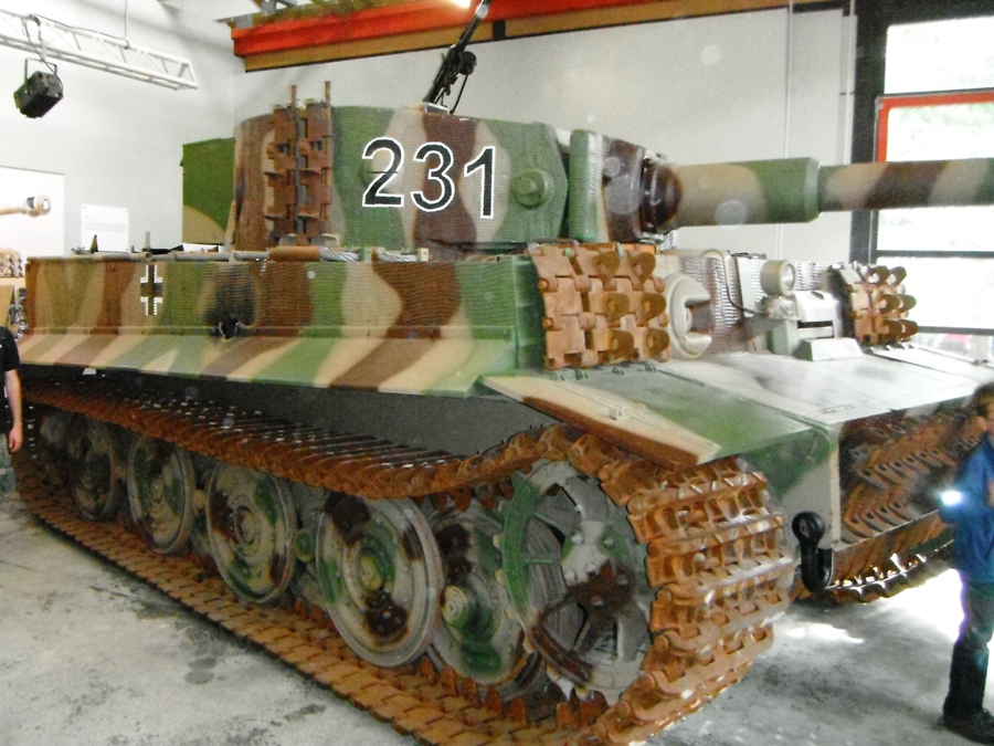

Tiger I im DPM Munster

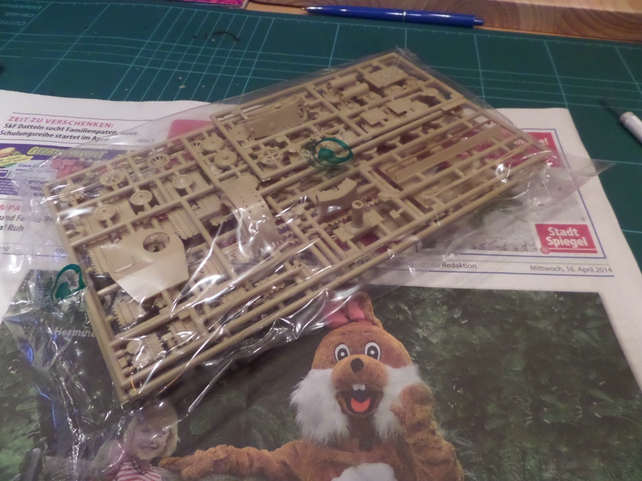

Nachdem der Karton geöffnet wurde offenbaren sich die 5 Spritzgussrahmen in Folie eingeschweißt. Das freut den Osterhasen!

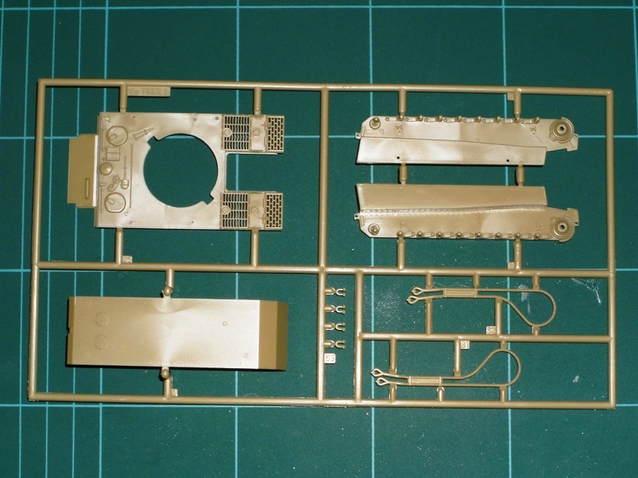

Teile der Wanne, Seile und Schäkel:

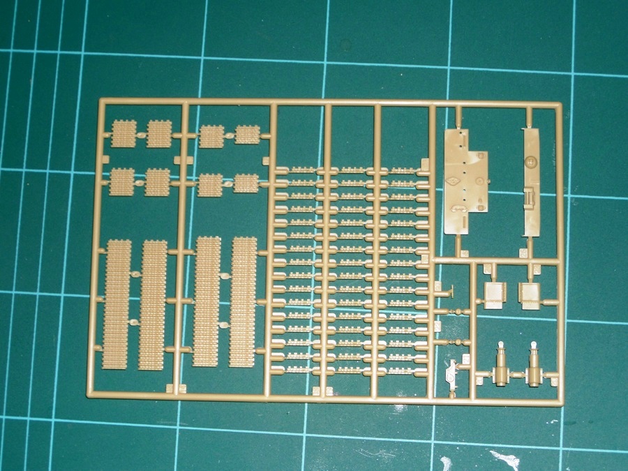

Kettenglieder, Auspuffe, hintere Kotflügel, Stirnpanzerung, Heckplatte, Bug-MG, Wagenheber und Scheinwerfer:

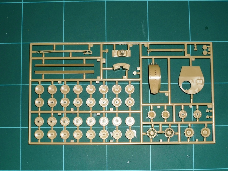

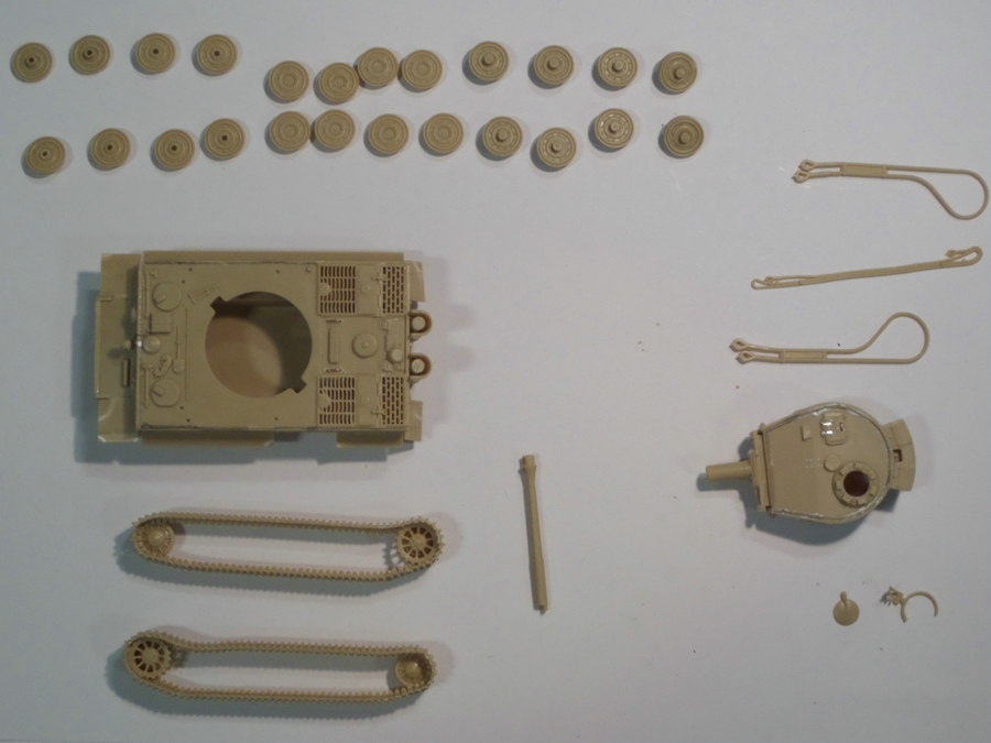

Linke Turmseite, Turmdach sowie weitere Teile des Turms, Leit- und Antriebsräder, Schürzen und Seil. Die Laufräder waren für die früheren Versionen gedacht und finden hier keine Verwendung:

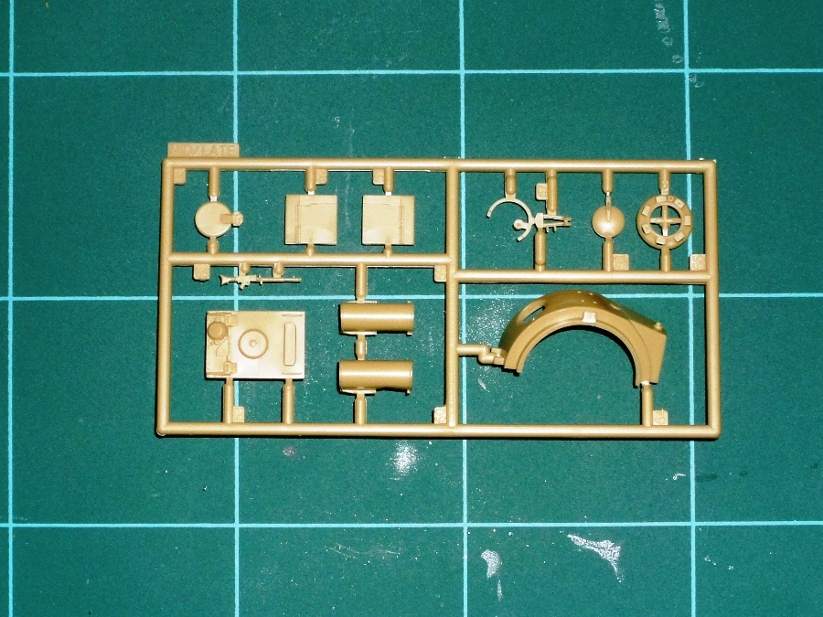

Spezieller Rahmen für die späte Ausführung mit rechter Turmhälfte, Kommandantenluke, Auspuffverkleidung, Motorhaube und vordere Kotflügel:

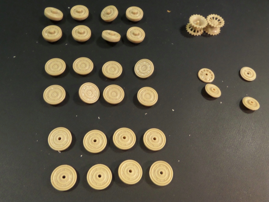

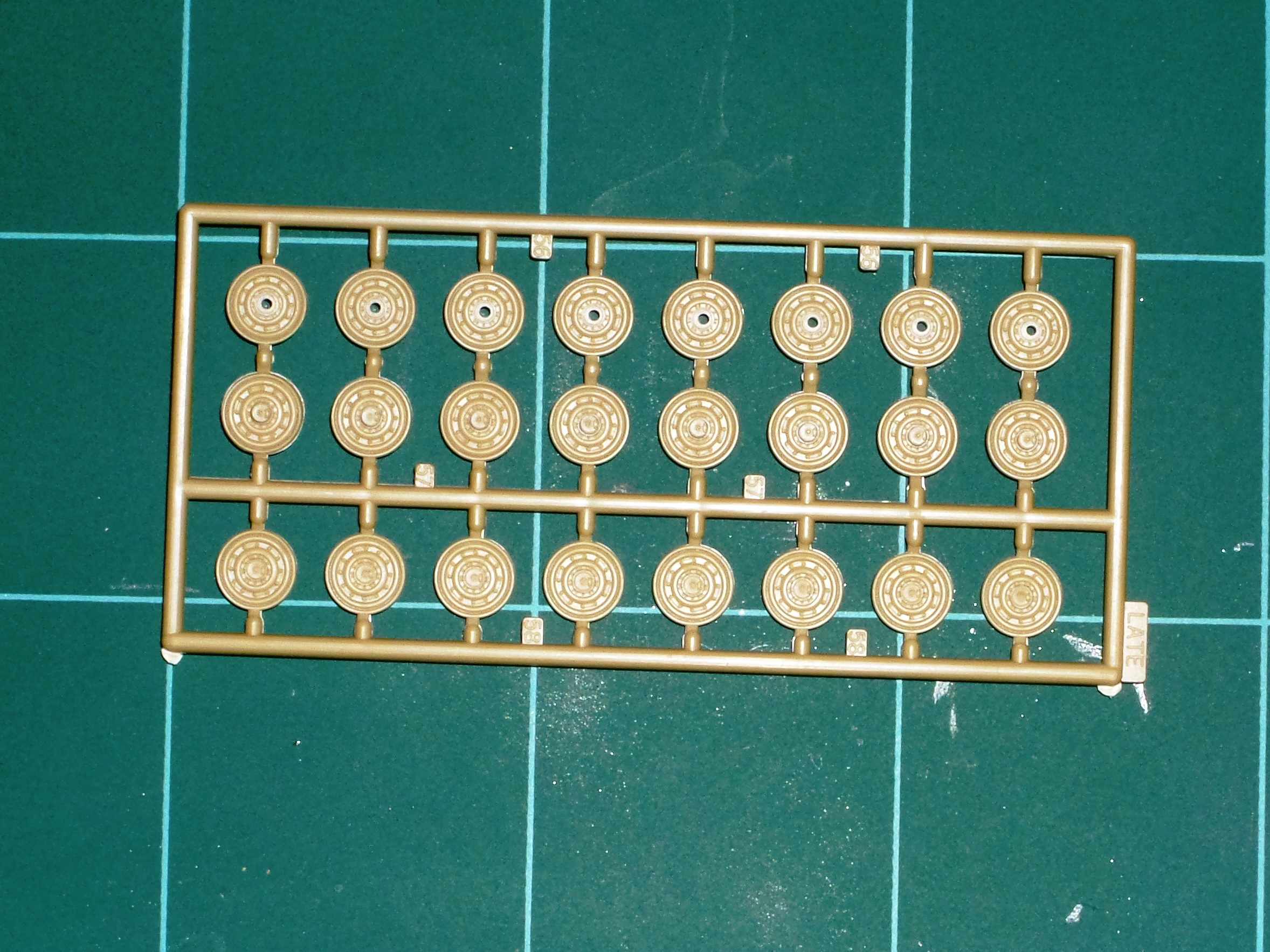

Gummisparende Laufräder für die späte Version:

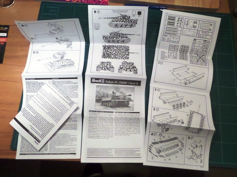

Bei der Bauanleitung handelt es sich um eine Loseblattsammlung, das geht besser. Hier finden sich auch die Bemalungsvorschläge, welche nur auf die REVELL-Farben verweisen:

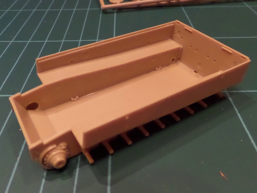

Baubeginn war der 16. April 2014. Die Wanne war schnell zusammengeklebt. Das Oberteil war leicht verzogen, konnte aber wieder gerichtet werden:

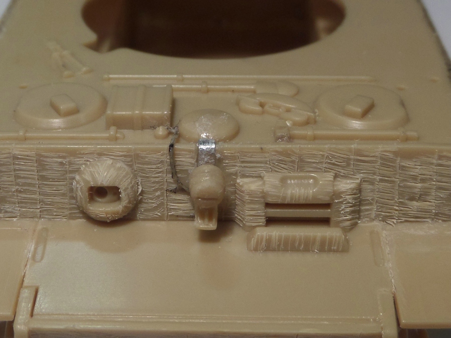

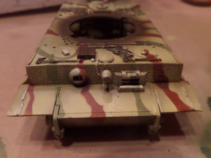

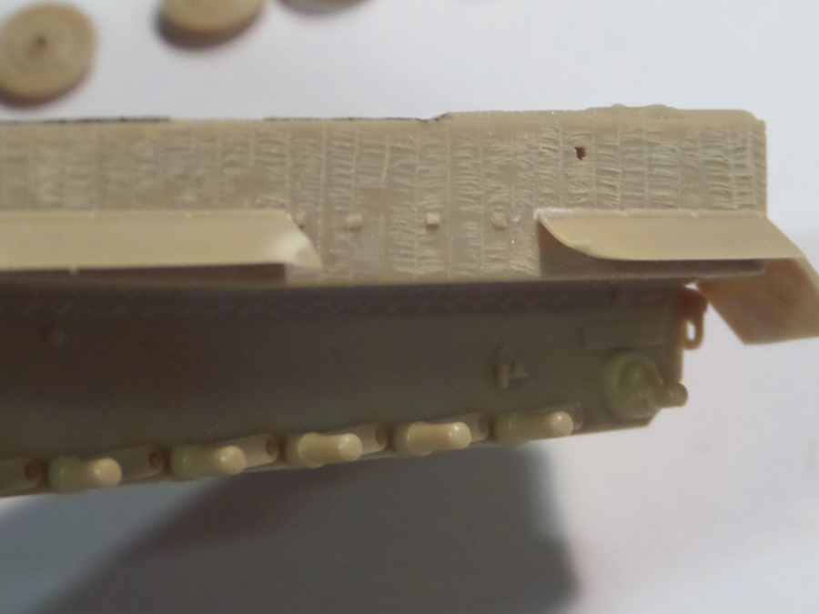

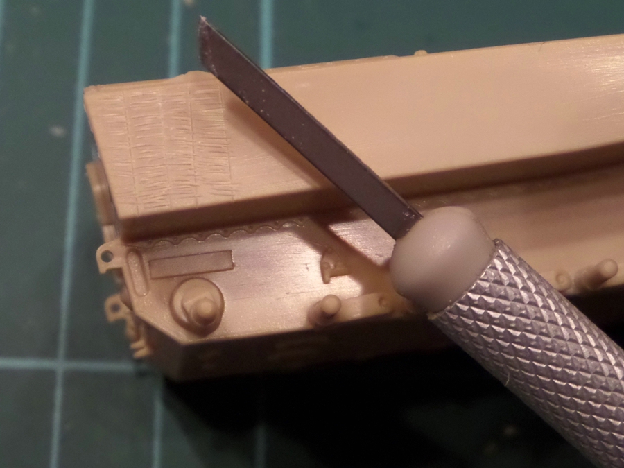

Zur Darstellung des Zimmerits habe ich die Struktur mit einem Bastelmesser eingeritzt. Das ist günstig, kostet aber Nerven und Zeit. Dieses Vorgehen ist für 1:72 gut nutzbar, für größere Maßstäbe sollte eine andere Methode angewendet werden:

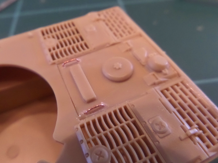

Die Griffe wurden entfernt und durch selbst angefertigte Gegenstücke aus Draht ersetzt:

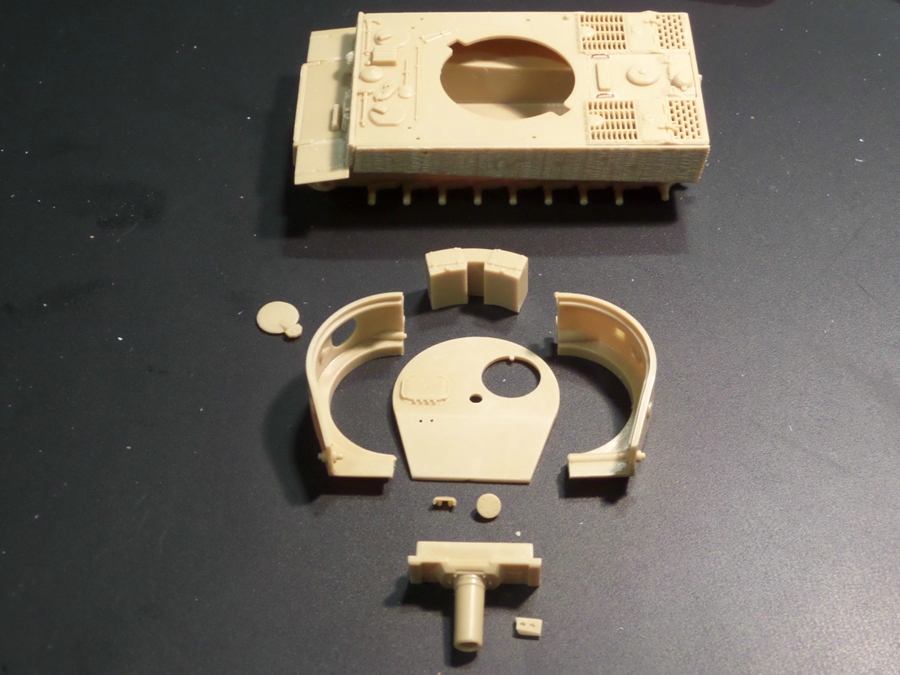

Die Teile des Turms warten entgratet auf den Zusammenbau:
Nach dem Zusammenbau wurden noch Schweißnähte aus gezogenem Gussast nachgebildet. Die Schweißstruktur wurde mit der stumpfen Seite des Skalpells angedeutet. Ein Draht ersetzt den Griff der Luke und Alustreifen von einem Teelicht bilden nun die Scharniere des Lukendeckels:

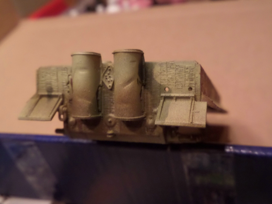

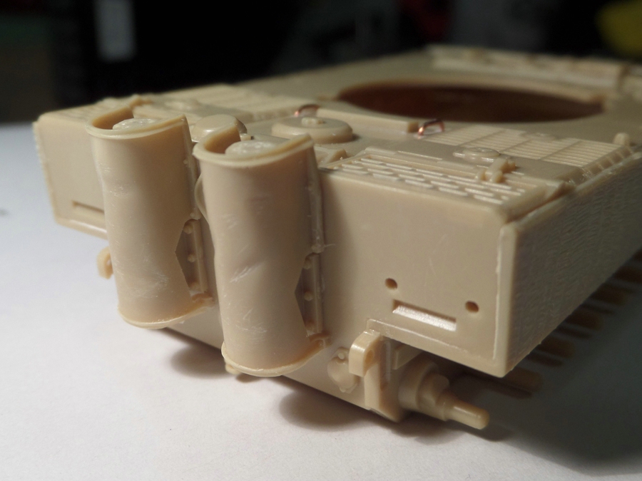

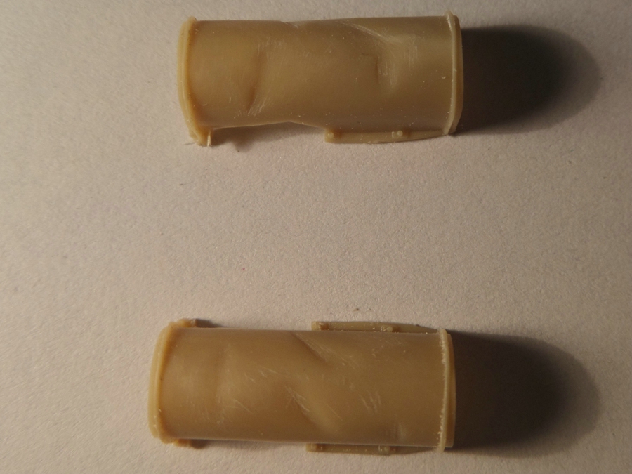

In die Auspuffverkleidungen habe ich Beulen gefeilt…
…und an die entsprechende Stellen geklebt:

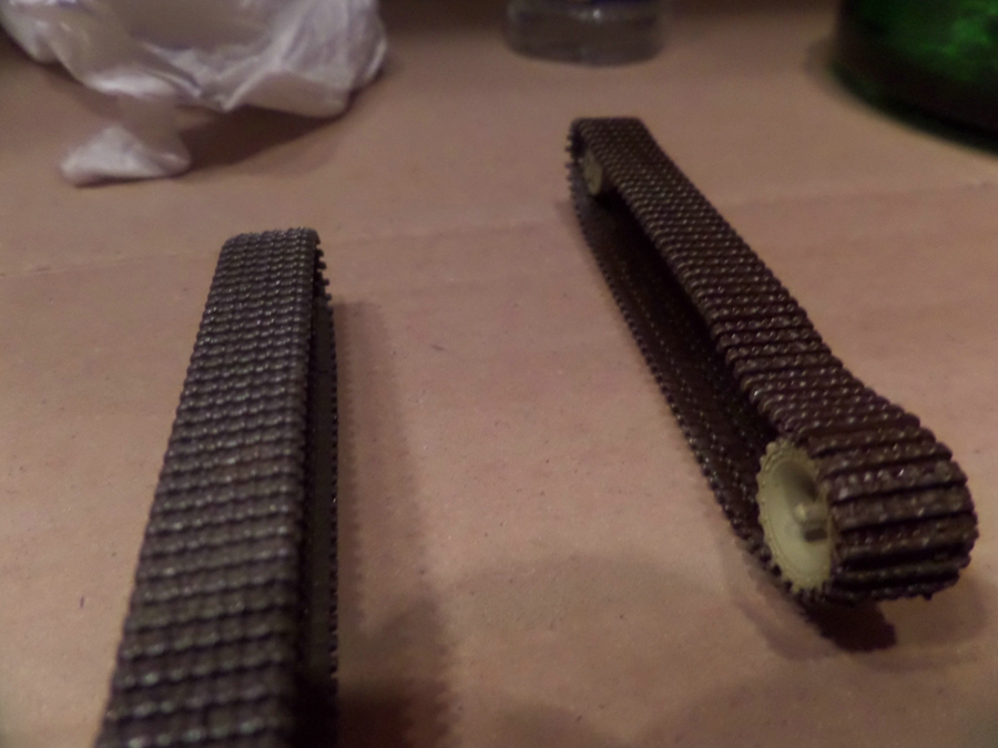

Die Teile der Ketten liegen bereit:
Hierbei ist anzumerken, dass alle Teile für beide Seiten identisch sind und nicht, wie erwartet, spiegelverkehrt. Ich arbeite immer in Richtung „Nase“, daraus ergeben sich zwei unterschiedliche Montagerichtungen für die beiden Ketten. Auch ist das V-Profil auf der Bodenseite ist somit gegenläufig. Dies ist aber auch beim Original so!
In der REVELL-Anleitung wird nur beschrieben, dass auf der anderen Seite genauso wie auf der einen Seite verfahren werden soll.

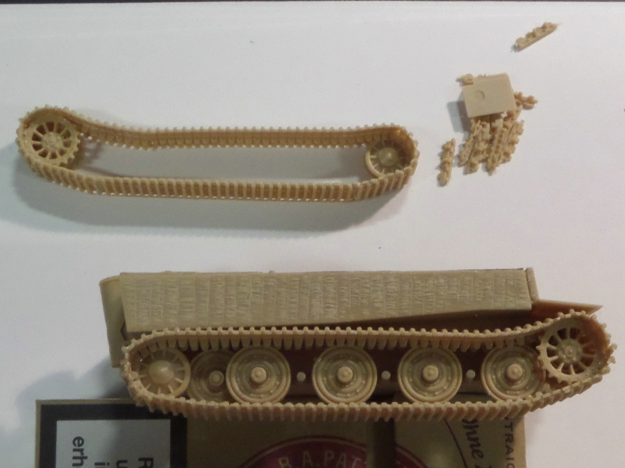

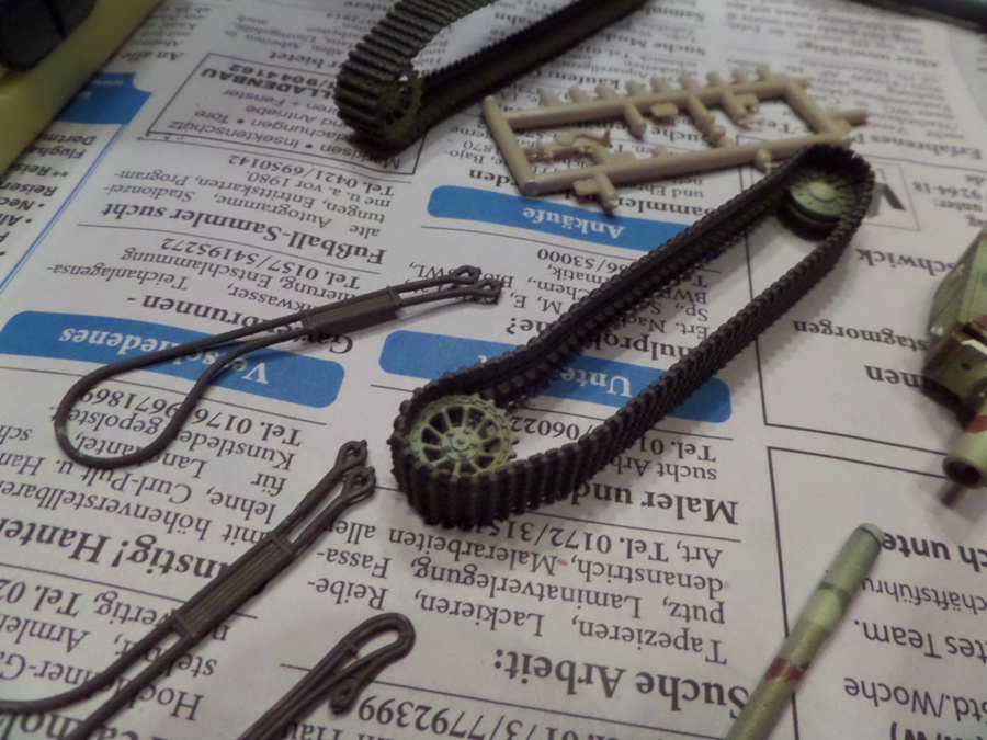

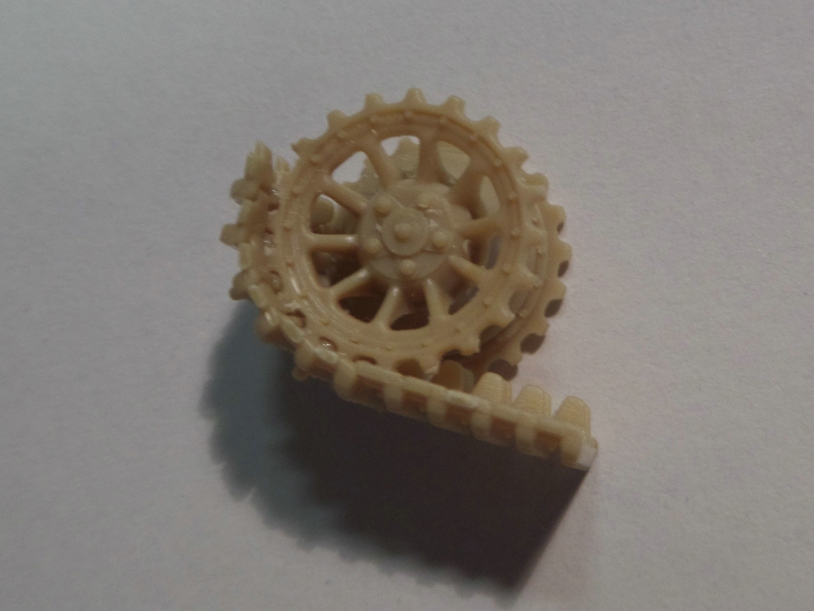

Laut Anleitung sollten hier 6 Einzelsemente für die Rundung am Antriebsrad ausreichen. Die Realität weicht da leicht ab. Es sind aber ausreichend Kettenglieder vorhanden:
Ich hatte die entsprechenden Zähne gekürzt, da sie nicht ganz in der Kette verschwinden konnten:

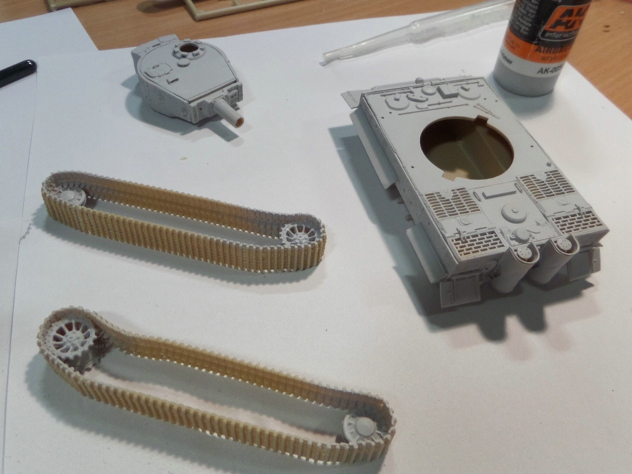

Ich hatte für die Kettenmontage mal wieder eine neue Möglichkeit ausprobiert. Die Kette wurde nicht sofort auf die Laufräder geklebt, auch die Räder selbst sind nur gesteckt:

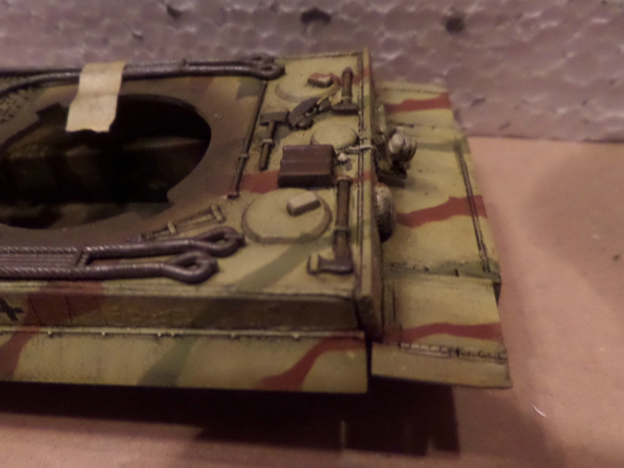

Die Schürzen und die hinteren Kotflügel wurden montiert. Die Ränder wurden dünngefeilt und dann gebogen, die Halterungen mit Resten angedeutet:

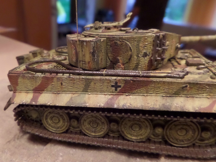

Während der Fahrt verloren
Fast alle Teile liegen zum Lackieren bereit. Auch die Wanne wurde noch durch Schweißnähte ergänzt. Ich hatte auch noch die Rommelkiste mit Beulen verschönert, habe aber leider kein Bild von einem frühen Zeitpunkt:

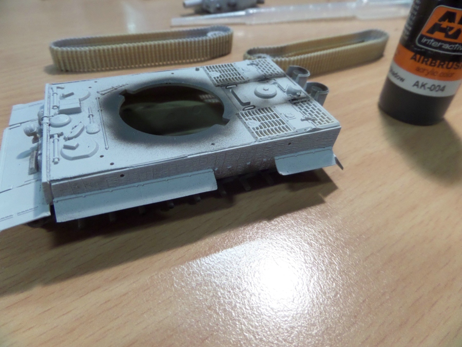

Nachdem das Modell mit Brennspiritus gereinigt wurde, erfolgt die Lackierung. Ich habe als erstes das AK Interactive German Dunkelgelb Special Modulation Colors Paint Set verwendet.

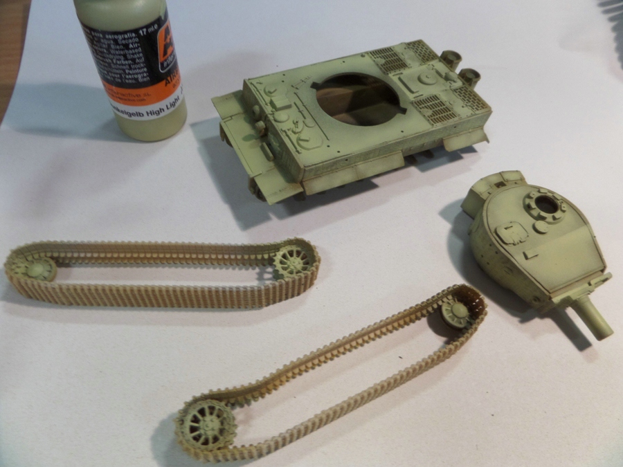

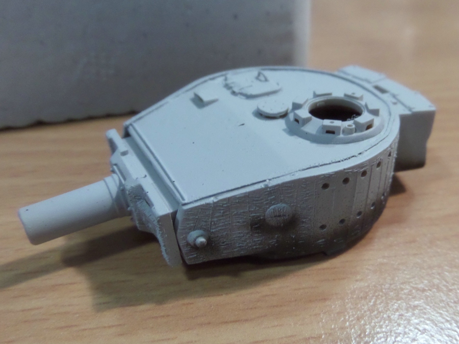

Den Anfang macht die Grundierung – Gey Primer AK-003:
Dunkelgelb Shadow AK-004:

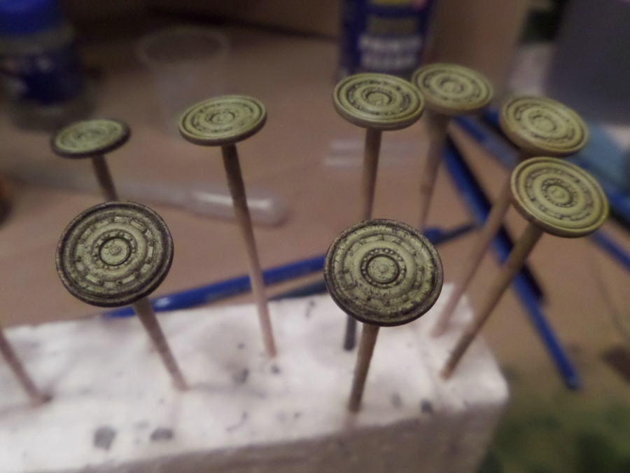

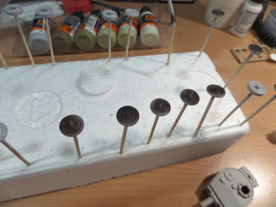

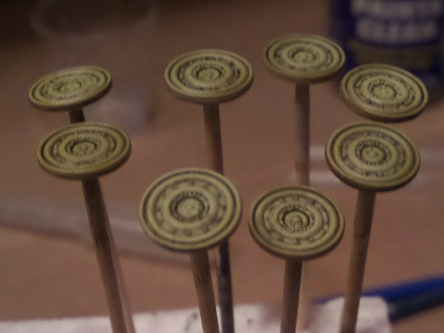

Bei den Rädern wurden vor allem die hinteren Scheiben mit dunkler Farbe bearbeitet:
Dunkelgelb Dark Base AK-005 mit Alkohol stark verdünnt:

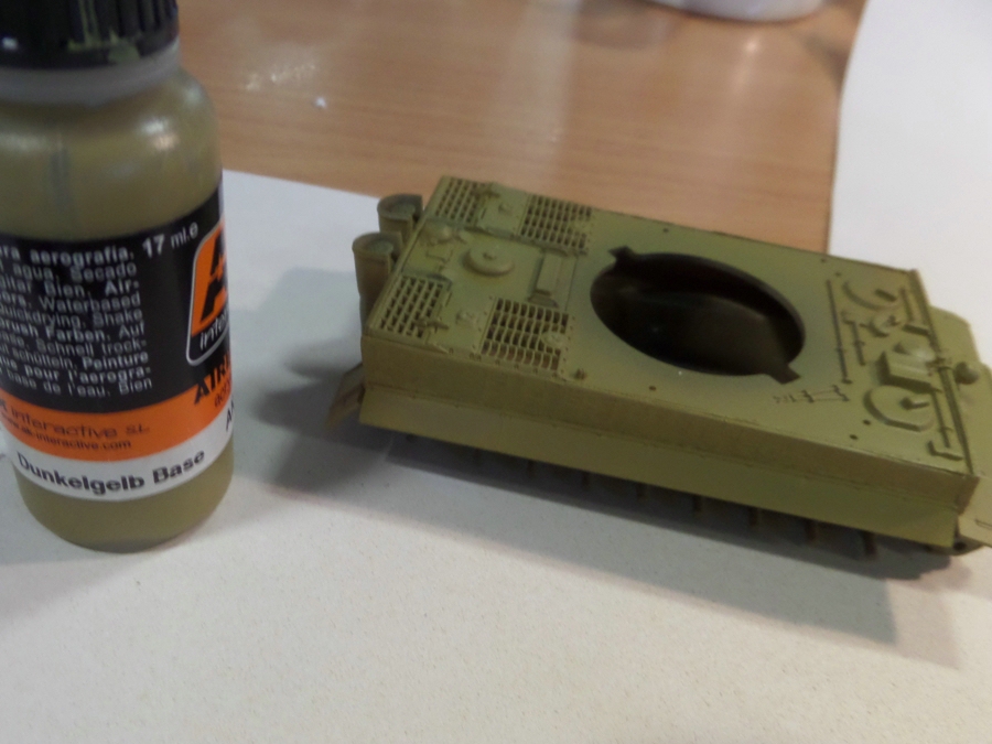

Dunkelgelb Base AK-006, ebenfalls verdünnt:

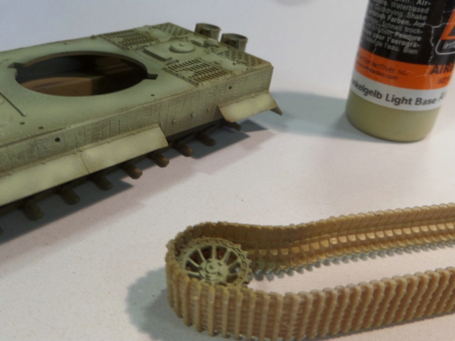

Dunkelgelb Light Base AK-007:
Dunkelgelb High-Light AK-008, besonders sichtbar an dem Motordeckel und der Kante am Turm:

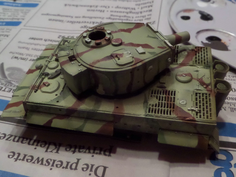

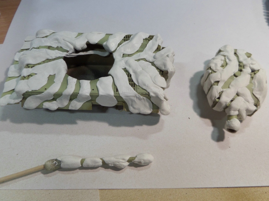

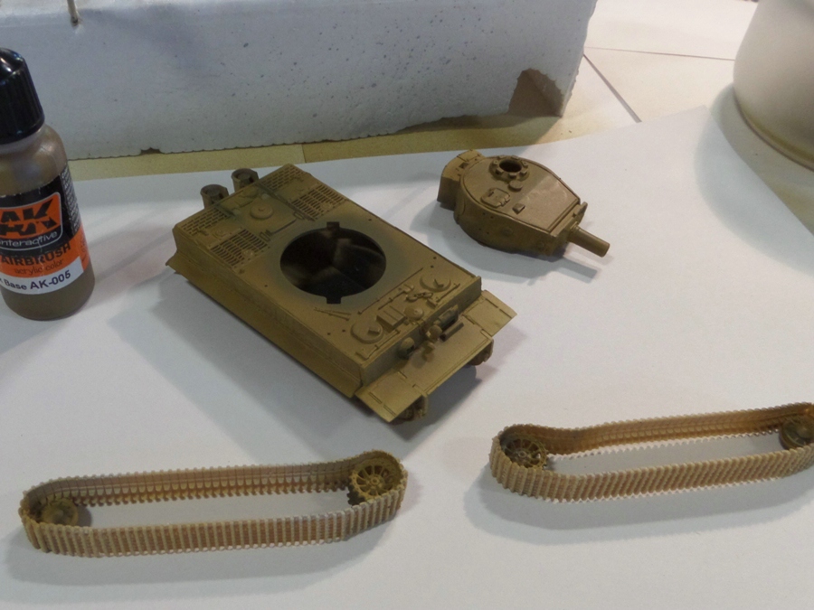

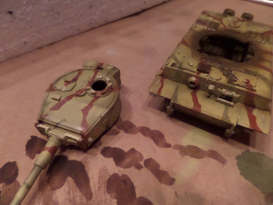

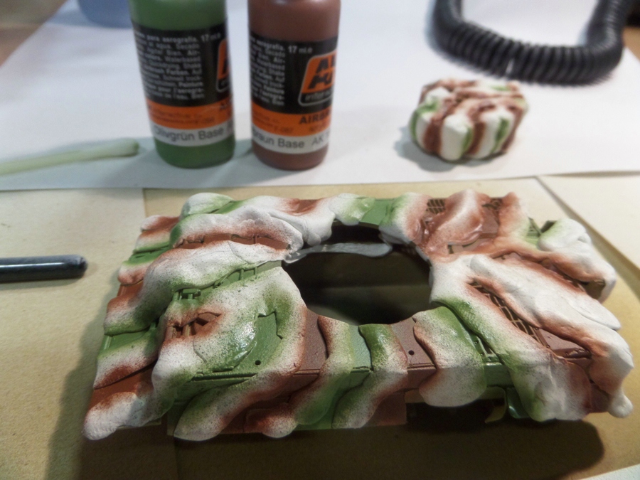

Mit Patafix abgeklebt:

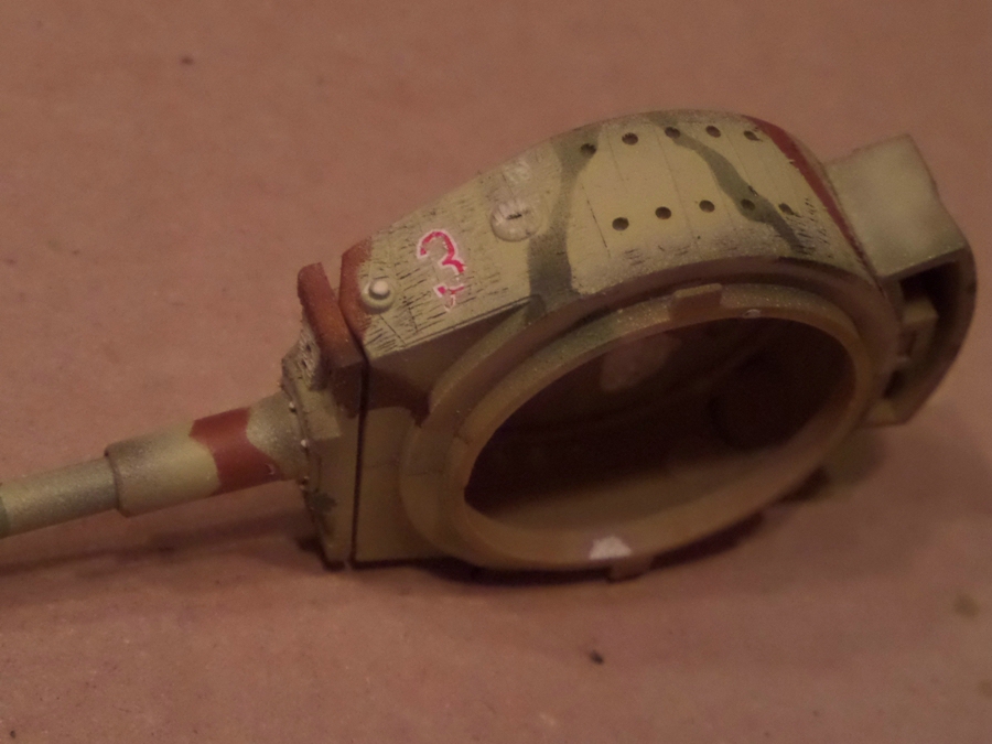

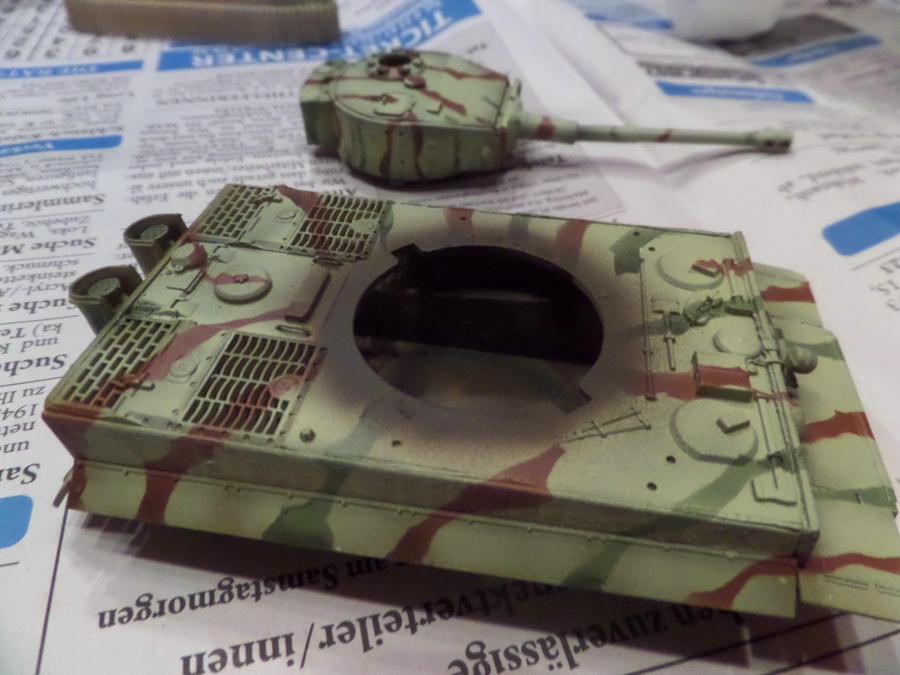

Nun kam das AK Interactive Braun und Olivgrün Modulation Set zum Einsatz:

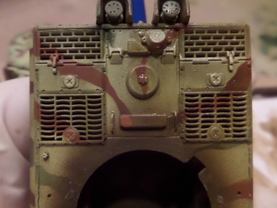

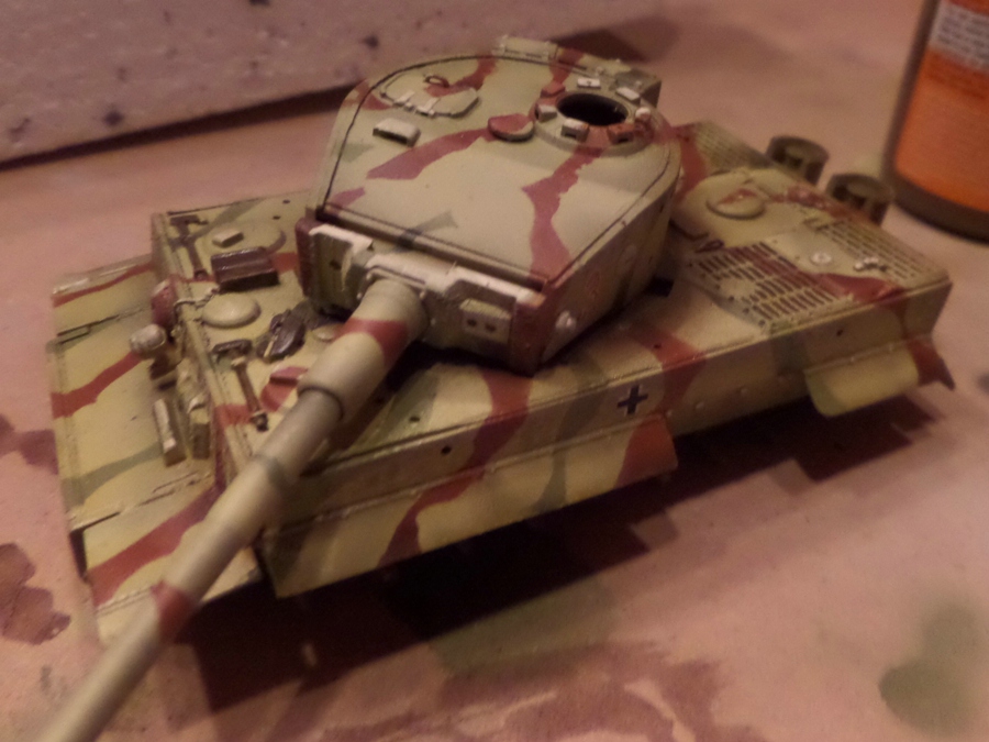

Die Streifen wurden abwechselnd mit Olivgrün Base AK-172 und Rotbraun Base AK-169 lackiert. Anschließend kam noch ein wenig Olivgrün Shadow AK-171 und Rotbraun Shadow AK-168 an die Stellen, die im vermeintlichen Schatten liegen. Nach dem Trocknen wurde das Patafix entfernt und um den Turm wurde noch eine Schicht Burnt Umber AK-789 aufgetragen:

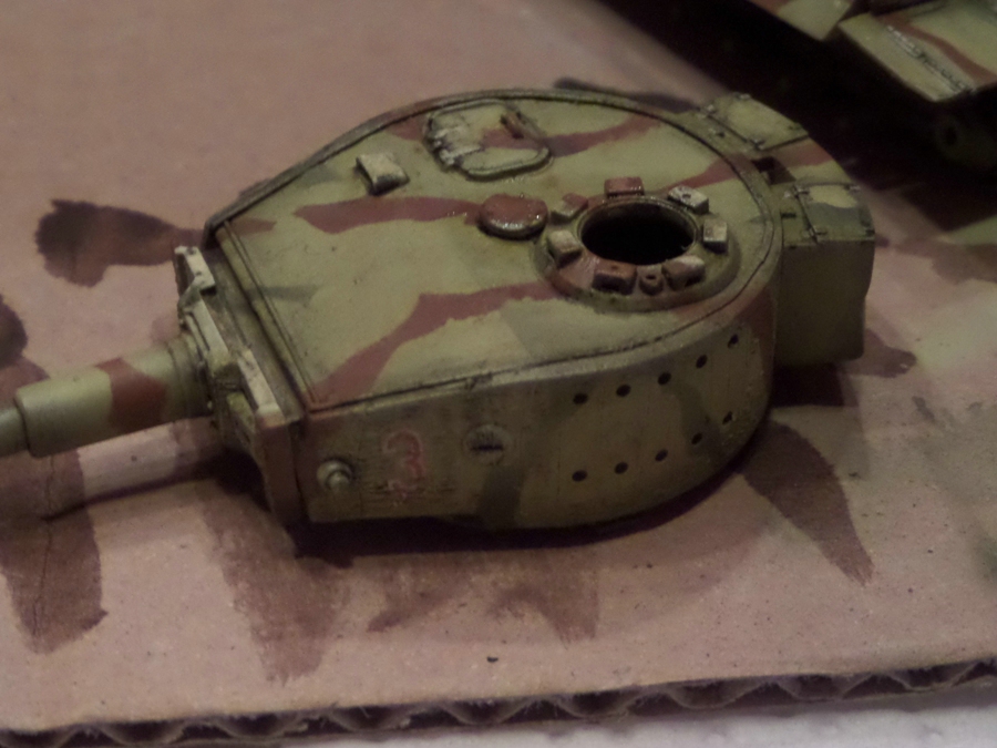

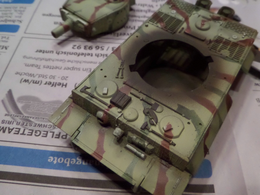

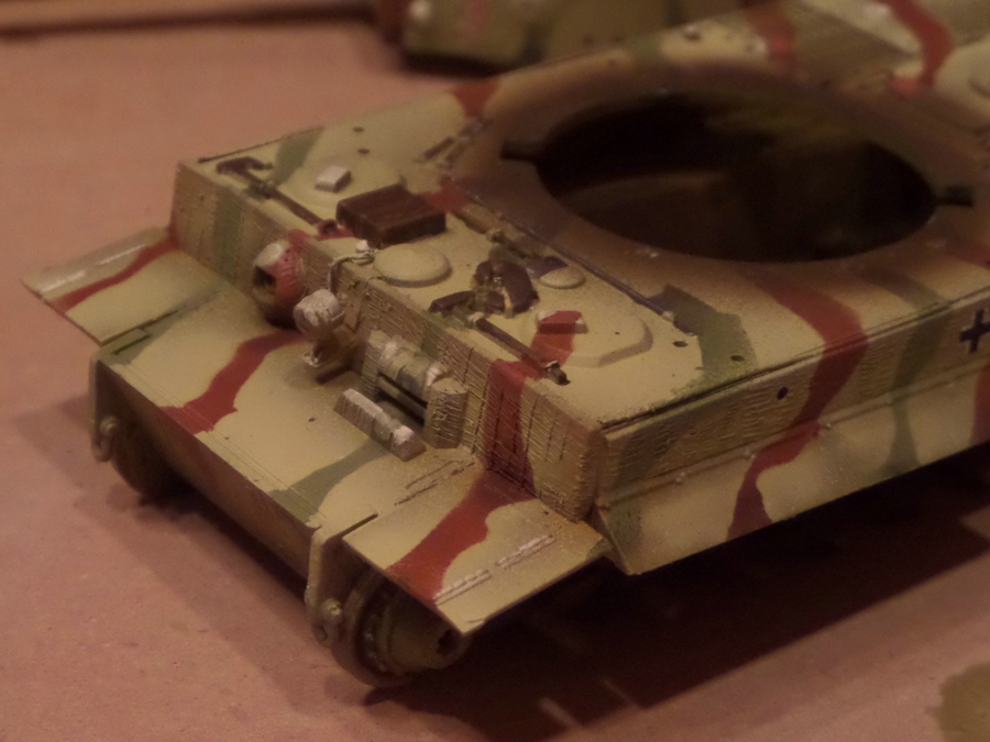

Ebenso an Bug und Heck:
Hervorstehende Teile wie z.B. Schrauben und Scharniere wurden mit dem Pinsel mit Dunkelgelb Shine AK-009, Olivgrün Light AK-173 und Rotbraun Light AK-170 betont:

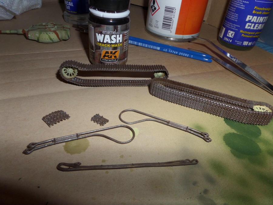

Der Track Primer kam auch bei den Ketten und Seilen zum Einsatz:
Danach wurden die Ketten mit Vallejo Gunmetal 70863 trockengemalt um dann einen Überzug mit AK Track Wash 083 (rechte Kette) zu erhalten:
So wurden auch die anderen Metallteile bearbeitet:

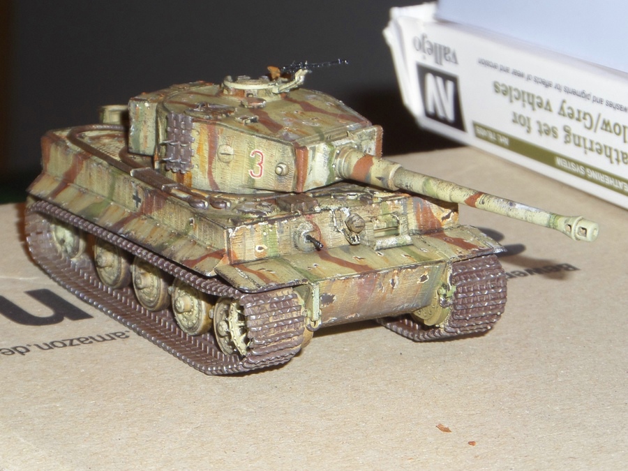

Das Modell erhielt einen Überzug mit Vallejo Satin Varnish. Die Decals wurden mit Hilfe von REVELL Decal Soft aufgebracht und anschließend mit dem Klarlack versiegelt:
Die "3" stammt aus der Grabbelkiste.

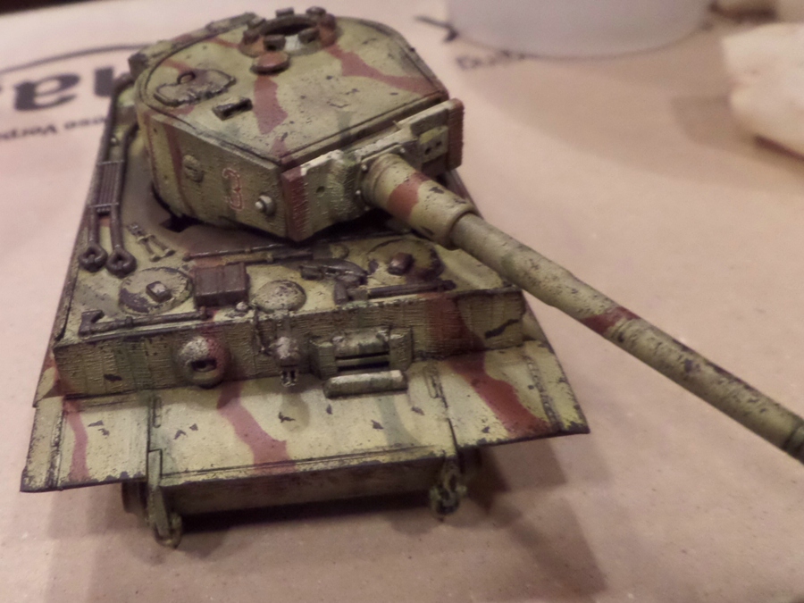

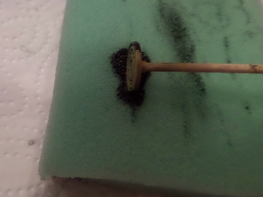

Für die Lackabplatzer habe Vallejo German Camouflage Black Brown 822 verwendet. Erst habe ich ein paar Tropfen auf einen gewöhnlichen Putzschwamm gegeben um dann die Räder darin ein paar Mal zu drehen und auch um überschüssige Farbe wieder loszuwerden:
Das Ergebnis sieht dann so aus:
Axt
Beiträge: 1092
Wohnort: Ruhrpott

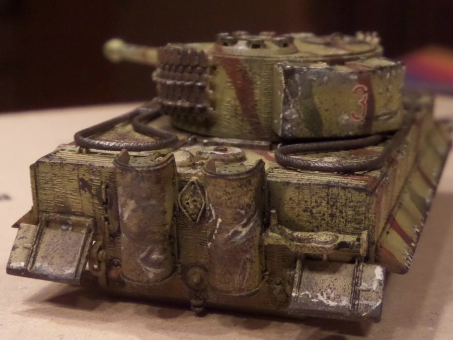

Mit einem schmalen Stück dieses Schwammes wurde das ganze Fahrzeug mit Vallejo 822 betupft. Einzelen Flecken wurden mit einem feinem, spitzen Pinsel ein wenig vergrößert.
Ein Teil der Flecken wurden mit Dunkelgelb Shine AK-009 mit einem dünnen Pinsel eingerahmt:

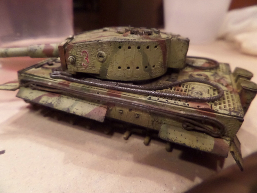

Das Fahrwerk ist zum Teil schon montiert. Die Kiste fängt auch schon an zu rosten. Schuld war Vallejo 76.506 Rust Wash. Das Dunkelgelb Shine war mir ein wenig zu hell. Daher hatte ich es nochmal mit AK NATO Filter nachbearbeitet.
Nach einer weiteren Behandlung mit AK-067 Streaking Grime for DAK schaut das Zwischenergebnis so aus:

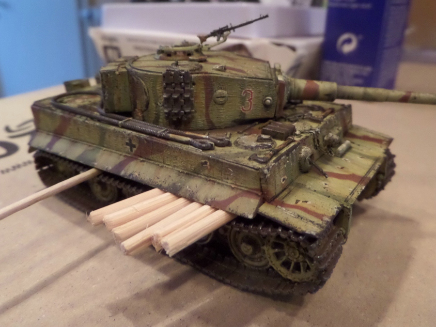

Ich hatte mich entschieden, die Ersatzkettenglieder am Turm nochmal zu erneuern, da mir da ein Fehler unterlaufen war.
Die Kette wurde mit etwas Druck an die Räder verklebt:

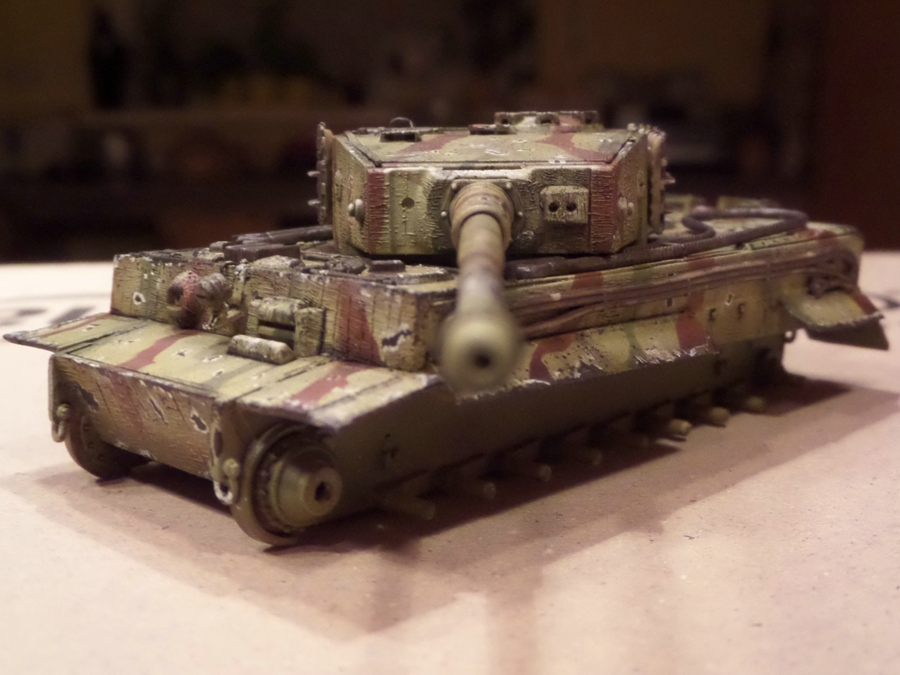

Nachdem auch die äußeren Laufräder montiert waren, durfte der Kollege aus dem StuG schon mal eine Probefahrt machen.
Einbau der Funkanlage (gezogener Gussast):
Jetzt müssen nur noch Kleinigkeiten ausgebessert werden...
