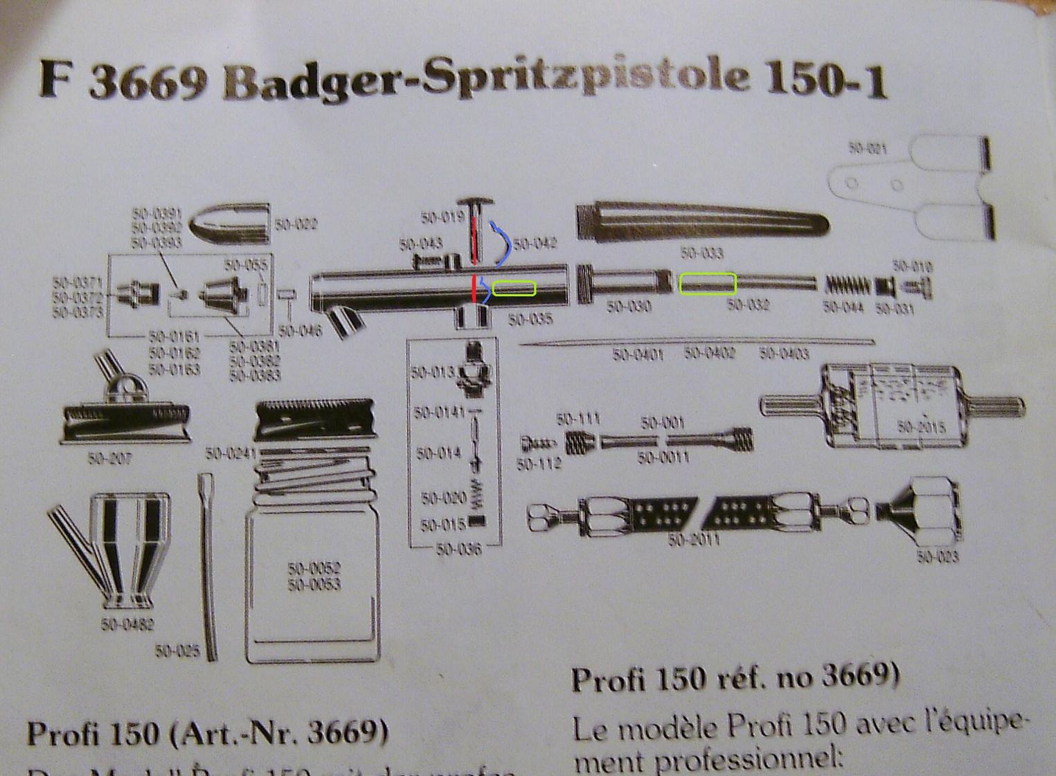

Wenn bei der Fa. Revell ein Archiv besteht(was ich nicht weiß) müßten eigentlich auch noch die alten Badger-Beschreibungen existieren. Diese AP wurden vor ca. 25 Jahren von Revell vertrieben. Vlt kann ja jemand von dort helfen. Ich selbst hab nur die Beschreibung des Typ 150, der müßte m M nach aber fast baugleich sein. Unterschied 150=Saugbehälter, 100=Druckbehälter für die Farbe. Frag doch mal beim Admin an, vlt kann er ja helfen?
PSHabe mal auf die Schnelle ein Bild des AP-Aufbaus kopiert und mit einer Zeichnung für die Lage der einzelnen Teile versehen. Vlt hilfts ja :roll:
BILD1050 - Kopie.JPG (234.02 KiB) 6779 mal betrachtet
Lage der einzelnen Teile in der AP. Durch die Teile 50-019.042.032 wird die Nadel hindurchgeführt.

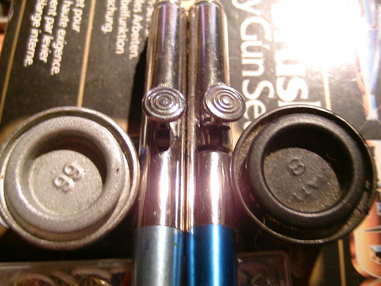

Ex43er
Beiträge: 1309
Wohnort: Saarbrücken
Offffensichtlich sind wir nicht die Ersten und auch nicht die Letzten denen das Teil aus der AP gefallen ist, warum sollte Badger den Korpus sonst geändert haben :roll:
links meine Alte aus den 80ern, rechts die Neue dürfte aus den 90ern stammen. :?: :?: :?:
