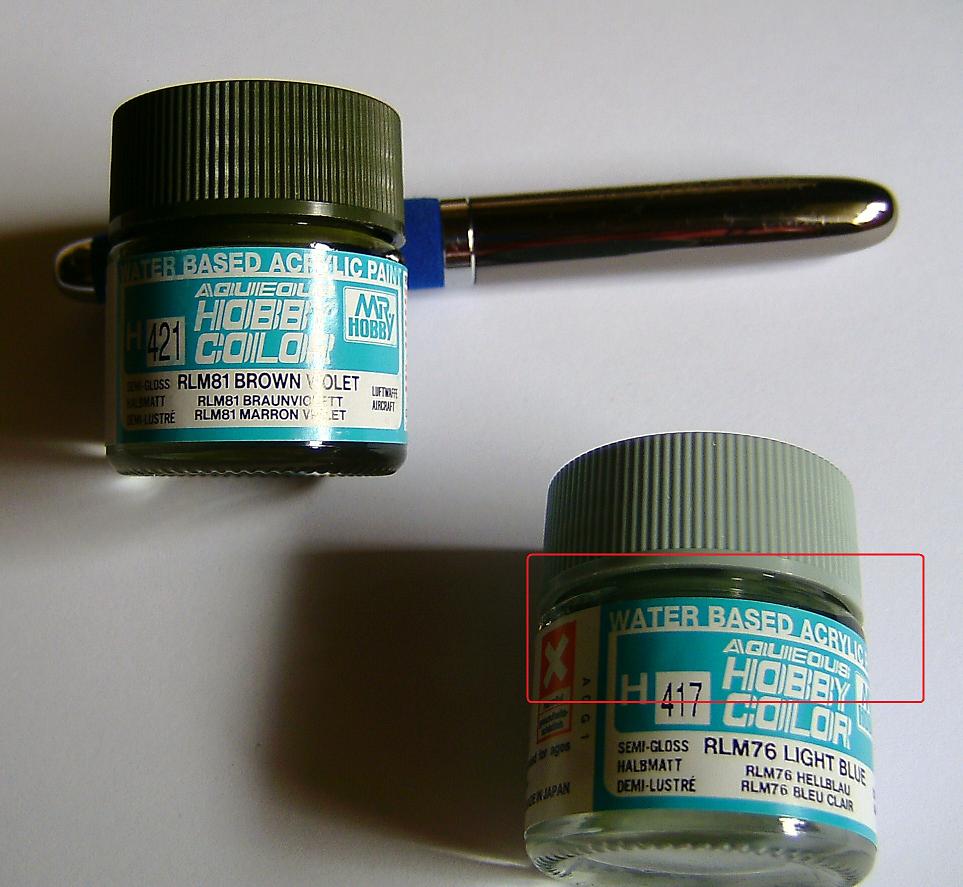

Nach einigen Meinungsäußerungen über mein RLM 76 bei der Fw 190 hab ich mich doch entschlossen einmal Gunze-Farbe zu bestellen. Desgleichen auch den dazugehörenden Verdünner( H417 von Aquieous und Verdünner 110 mit türkisem Etikett). Dazu jetzt verschiedene Fragen:
1. Mischt man die Farbe und den Verdünner etwa im gleichen Verhältnis wie bei "normalen" Enamel-Farben.
2.panzerchen meinte, er verdünne prinizipiell mit Isopropanol. Ist dieses in Apotheken zu kaufen (mit den entsprechenden Preisen) oder auch anderswo unter evt. anderem Namen. Ich bin chemisch nicht übermassig bewandert, daher diese Frage. Und dazu kommt dann die
3. Wenn die Aquieous-Farben wasserbasiert sind wie auf dem Etikett steht, müßte man sie doch eigentlich auch mit normalem destillierten Wasser verdünnen können? Oder vlt auch mit Leitungswasser, hab ich bei Tamiya-Farbe (die ist ja auch eine Acryl-Farbe) schon ohne Probleme getan.
Jetzt bin ich auf die verschiedenen Meinungen gespannt. Ich hab zwar die diversen Beiträge gelesen, bin aber nicht auf die richtigen Antworten gestoßen oder hab vlt auch was übersehen. Im Vorraus schnmal vielen Dank.

Ich habe Tamiya und Gunze Acryle schon öfters mit stinknormalem Hahnenwasser verdünnt ( etwa 15 Grad dGH ).
Isopropanol verwende ich vor Allem wenn ich freihand spritze.
Isopropanol heißt auch Isopropylalkohol, ja, man kann es in der Apotheke kaufen, ist gar nicht mal teuer, jedenfalls deutlich preisgünstiger als die Firmenverdünner.
Es geht auch Wodka oder Brennspiritus, der stinkt allerdings beim Spritzen.

Farben sollten immer so stark verdünnt werden dass sie die Konsistenz von Milch haben. Ob man nun Kunstharzfarben stärker verdünnen muss als Acryl hängt wohl eher mit dem Hersteller zusammen als mit der Art der Farbe.
Obwohl die Aqueous mit Wasser verdünnbar sind, basieren sie auf Ethanol (Wo steht dass sie Wasser basierend sind? ). Somit hast Du die Wahl ob Du die Farben mit Wasser (egal ob destilliert oder nicht) oder einem Ethanol verdünnen willst. Ich verwende Spiritus zum verdünnen. Ich habe das Gefühl das die Farben, wenn sie mit Wasser verdünnt, sind eher "zu laufen" beginnen. Nach meinem Empfinden stinkt Spiritus nicht schlimmer als Isoprop, ist aber wesentlich günstiger in der Anschaffung ;) Spritus und Isoprop sind beides Ethylalkohle, darum kannst Du problemlos beide verwenden.

Das Gunze Farben stinken stimmt so nicht. Gunze, oder eben GSI wie sie seit bald 10 Jahren heissen, haben verschiedene Lacke im Angebot. Die Aqueous, bzw. Hobby Color, riechen nur sehr dezent nach Alkohol und stinken weit weniger als zB. die Humbrol Enamels (vor allem beim Airbrushen). Übel riechen tun die Mr.Color Farben (die man ebenfalls mit Ethanol verdünnen kann) da bin ich Deiner Meinung, die Aqueous hingegen riechen kaum und um die geht es hier wenn ich das richtig verstanden habe.

satori hat geschrieben:(Wo steht dass sie Wasser basierend sind? )
Es steht auf den Etketten drauf, sonst wär ich ja nicht auf die Idee gekommen
Wie ich schon sagte Chemie und ich, zwei Welten prallen aufeinander...

Ich habs gefunden (http://www.mr-hobby.com/itemDetail.php?iId=83). Diese Farben enthalten nicht nur Wasser sondern auch "andere" Lösungsmittel wie es im Text heisst (ich hoffe ich habs richtig verstanden. Ich frag zur Sicherheit noch meine Frau). Darum wohl auch die beiden Piktogramme für "Gesundheitsschädlich" und "Leicht entflammbar" auf den Gläschen. Ich hab' irgendwo gelesen das den Farben Ethanol beigemischt ist.... das finde ich sicher auch noch.
