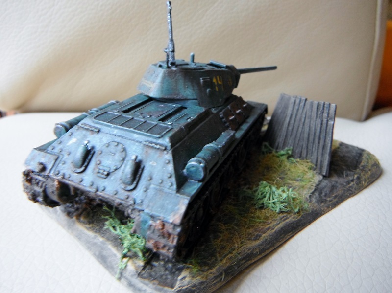

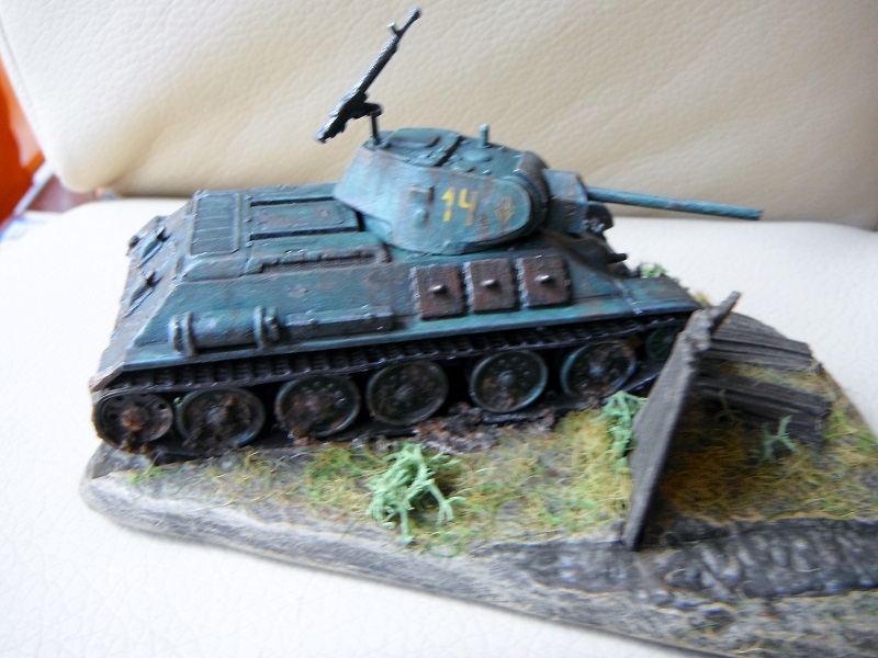

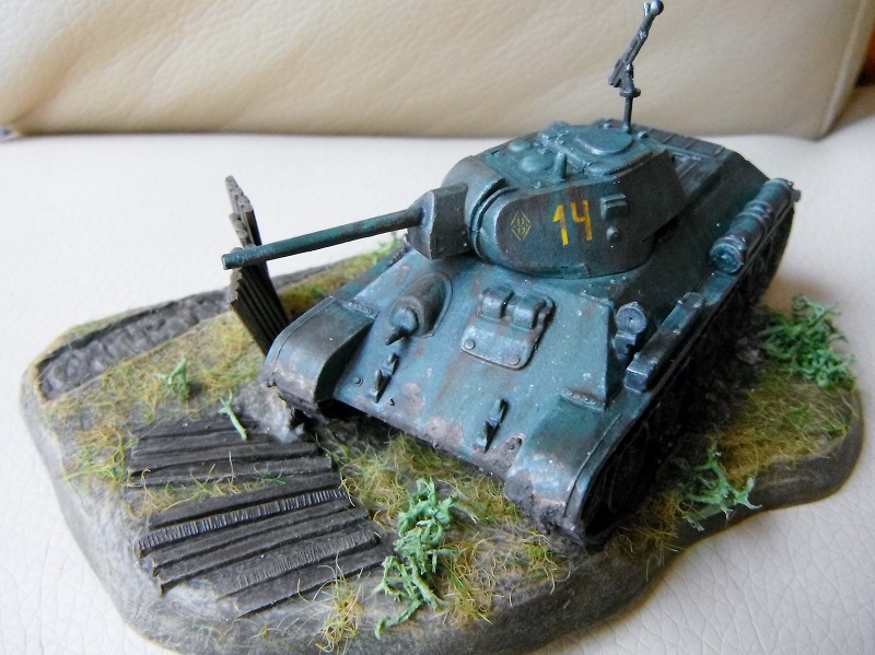

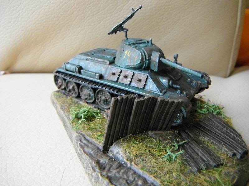

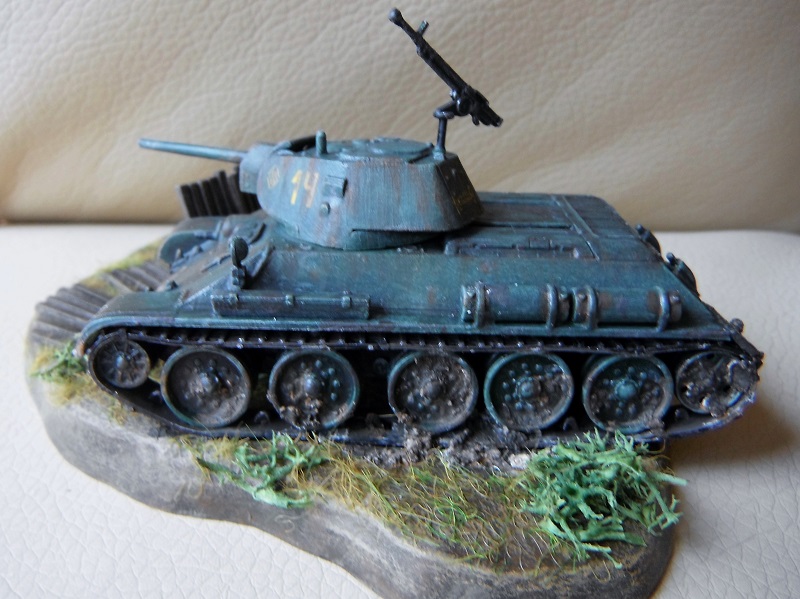

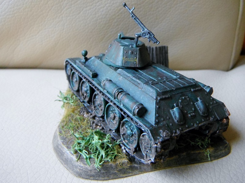

Das ist das Ergebnis meiner letzten Nachtschicht. Der Bau ging schnell von der Hand, leider hat sich da ein kleiner Fehler eingeschlichen. Wer findet ihn? ;) Da ich dort nicht airbrushen kann, musste ich ausschließlich mit dem Pinsel arbeiten. Ich habe mal eine für mich neue Herangehensweise ausprobiert, die ich ähnlich bei einem Figurenbemaler gesehen habe.
Dabei wurde zunächst alles schwarz (hier REVELL Teerschwarz matt) angemalt um nach der Trocknung alles mit Weiß matt trocken zu malen.
Man erhält dann eine sehr kontrastreiche schwarz/weiß "Grundierung". Dabei kann man schön Stellen betonen, die später heller erscheinen sollen (siehe Turm). Dann habe ich mir eine sehr dünne Farbe angemischt. Leider habe ich den typisch russischen Farbton nicht so getroffen, hatte aber auch nicht alle Farben da. Verdünnt habe ich übrigens mit Leitungswasser. In mehreren Schichten nähere ich mich langsam dem gewünschten Endergebnis, wobei die Grundierung immer schwächer durch die Farbe scheint. Dann das übliche Klarlack-Decal-Weichmacher-Spielchen, wobei bis dahin ausschließlich REVELL-(Aqua)-Produkte Verwendung fanden. Soll jetzt keine Werbung sein, ich hatte nur nix anderes... :D Durch diese Technik kann man sich auch das spätere Trockenmalen sparen (siehe Nieten hinten).
Dann noch ein Washing mit Vallejozeugs und der erste Versuch mit AK Enamel Streaking Blabla. Leider ist auch das wie meine anderen Farben eher auf Dunkelgelb ausgelegt und ist auf dieser Farbe nur sehr schwach zu erkennen, wobei es auf den Fotos deutlicher erscheint. Das ist auch dann das erste Mal, dass mir die Fotos besser als das Original gefallen. Die habe ich gerade eben erst auf die Schnelle unter Nutzung des Tageslichts gemacht...
Das kleine beiliegende Diorama wurde genauso bemalt und ein wenig mit Eisenbahnzubehör begrünt.
Noch was: die beiliegende Figur konnte ich nicht verwenden, da im Bauchbereich ein großes Loch ist. Andere Russen habe ich noch keine. Vielleicht kommt da später noch einer hin.

"kleiner Fehler eingeschlichen" ?
Einfach zu finden-->Auspüffe falsch rum.
Mehr irritiert mich das FlAK-MG......
1:76 Einfallstelle am Bauch spachteln ?
Ma muß man schon ein arger Könner sein um das halbwegs glaubhaft hinzubekommen.
( ICH würde es mir nicht zutrauen. )
Axt
Beiträge: 1092
Wohnort: Ruhrpott
panzerchen hat geschrieben:"kleiner Fehler eingeschlichen" ?Einfach zu finden-->Auspüffe falsch rum.
Richtig! Kann ich gar nicht verstehen, wie mir das passiert ist, weil ich mit dem Panzer schon viele WoT-Gefechte gefahren bin und ich ihm stundenlang auf den Hintern geguckt habe. Wahrscheinlich war es die Gewohnheit nach all den deutschen Panzern. Dieser Panzer war wahrscheinlich zwischenzeitlich ein deutsches Beutefahrzeug und wurde dementsprechend angepasst... :roll:
panzerchen hat geschrieben:Mehr irritiert mich das FlAK-MG......
Rrrichtig! Ich habe auch schon an anderer Stelle erfahren, dass da eigentlich keins hingehört. Aaaaber ich habe ja mal wieder konsequent OOB gebaut und verweise daher auf Matchbox/REVELL... ;)
panzerchen hat geschrieben:1:76 Einfallstelle am Bauch spachteln ?Ma muß man schon ein arger Könner sein um das halbwegs glaubhaft hinzubekommen. ( ICH würde es mir nicht zutrauen. )
Auch rrrrrrrichtig! Unmöglich vllt nicht, ich werde es auch mal irgendwann versuchen, aber es gibt einfachere Alternativen, wie z.B. eine andere Figur zu verwenden oder sie halt wegzulassen.

Stimmt schon, die Gummireifen sind eigentlich auffällig. Ich musste auch erst mal am Modell nachschauen, ob ich die wirklich vergessen hatte... Jetzt ist es leider zu spät... ;)
