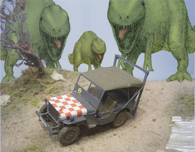

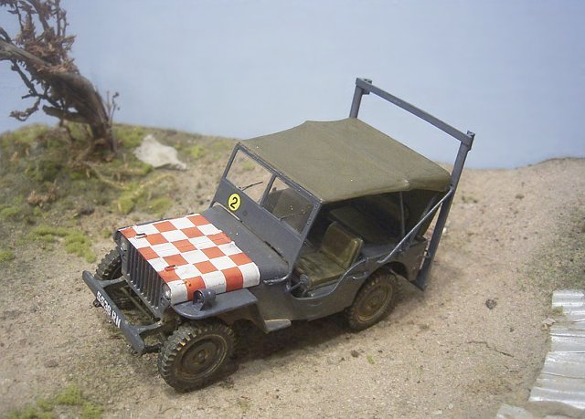

Das hier sieht zwar recht harmlos aus, aber der Aufwand hatte mir gereicht:
Auch nett, gelle ?
