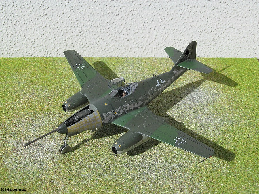

Me262 A1a/U4-Hobby Boss-1:48
Über die Me 262 muss wohl nicht mehr viel gesagt werden. Aber die Version U4 ist nicht so bekannt, deshalb hier ein Überblick.
Ende 1944 wurde angeordnet, dass, zur Abwehr der alliierten Bombereinflüge, der Einbau von schweren Kanonen in Flugzeuge erprobt werden sollte. Für die Me 262 wurde die MK214 der Fa.Mauser für geeignet erachtet.
Zwei Flugzeuge wurden unter der Bezeichnung A1a/U4 (U=Umbauflugzeug) mit dieser Kanone vom Kaliber 50mm ausgerüstet, die W.nr. 111899 und 170083.
Die von mir gebaute U4 mit der W.nr. 111899 wurde in Leipheim gebaut und hatte ihren Erstflug am 27.2.45. Der erste Erprobungsflug mit der MK214 war am 14.3.45.
Die Flugeigenschaften wurden von der Kanone nur wenig beeinträchtigt, aber die Kanone selbst erwies sich als unzuverlässig. Eine Änderung der Patronenzuführung und des Hülsenauswurfschachtes schaffte Abhilfe.
Im März 1945 wurden in Lechfeld bei mehreren Versuchsflügen Schussversuche durchgeführt, wobei mehr als 130 Schuss abgegeben wurden.
Dabei traten nur wenige Fehlfunktionen auf. Ein klarer Nachteil der Kanone war, dass im Flug nicht durchgeladen werden konnte, um evtl. Ladehemmungen zu beseitigen.
Am 5. April wurde die 111899 von Major Willi Herget in Lechfeld nochmal probegeflogen, wobei er auch Probeschüsse abgab. Anschließend flog er sie nach München-Riem zum JV 44
Von dort setzte er sie am 16.April gegen einen Verband B-26 Marauder im Raum Erding ein, wobei die Kanone Ladehemmung hatte. Auch ein zweiter Einsatz endete ohne Erfolg.
Beim Rückzug wurde die 111899 angeblich nach Salzburg überführt, wo sie wahrscheinlich zusammen mit anderen Me 262 gesprengt wurde.

Zum Bausatz kann man sagen, dass das die beste Me262 ist, die ich je gebaut habe.
Die Passform der Teile ist zu 99% hervorragend. Als "Gimmik" legt HB den Bugfahrwerkschacht
zusätzlich als Metallteil bei. damit spart man sich den Bugballast.
Da sie sich so schön bauen ließ, habe ich mir auch gleich noch die U3 (Aufklärer) und die U5 (Kanonenboot) angeschafft.

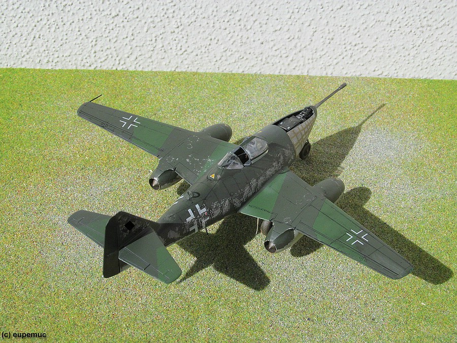

Macht sich ganz gut in der Vitrine:

Kohlenklau hat geschrieben:Hi sieht sehr überzeugend aus die Me, Respekt!
Sehr gut sehen vor allem für mich die dezenten Alterungserscheinungen wie Lackabplatzer und Dreck an der Unterseite aus, ich wäre froh wenn ich das so gut umsetzen könnte.
Danke. Man bemüht sich. :D
Die Lackabplatzer sind ganz einfach vorsichtig mit dem Pinsel aufgetragen.
Der Dreck an der Unterseite wurde mit einem Tamiya Weathering Set gemacht. ist auch keine Zauberei.

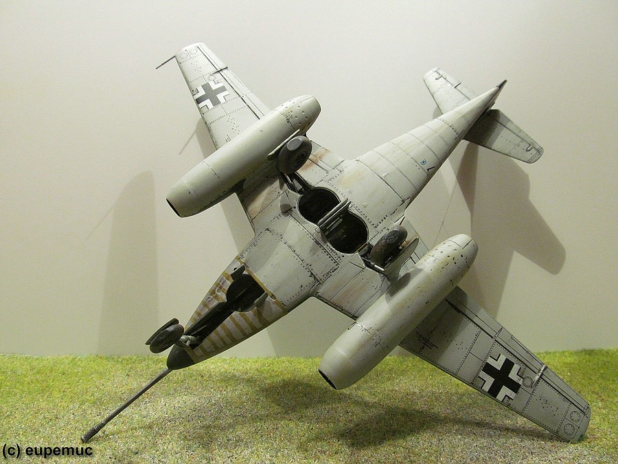

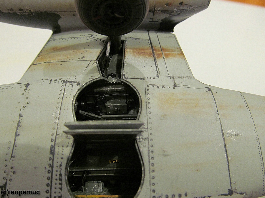

Kohlenklau hat geschrieben: Allerdings ist dir ein grober Schnitzer unterlaufen, das Bugfahrwerk war bei der Me generell nicht gebremst, von daher ist die Bremsleitung überflüssig.
Echt? :mrgreen:
Dann sollte man dem Deutschen Museum mal sagen, dass ihre Schwalbe nicht richtig restauriert ist.
http://www.b-domke.de/AviationImages/Me ... a_5853.jpg
Glück gehabt. 1945 hat es auch schon so ausgesehen:
http://1.bp.blogspot.com/_fhZZ63PRjhQ/T ... 62KUNO.jpg
Und ein Bild einer U4 auf der die Leitung recht gut zu erkennen ist.
Frage geklärt.
Du kannst mir glauben, zumindest meine Flugzeugmodelle sind ausgiebig recherchiert.
Von den o.g. Quellen habe ich mir nicht nur die Einbände angeschaut.
Noch eine Anmerkung zum Bugfahrwerk:
Wegen der Größe der Kanone musste das Fahrwerk umkonstruiert werden. Bei der
U4 schwenkt das Bugrad beim Einfahren um 90°. Daher auch die anders angeordneten Klappen.
Zuletzt geändert von eupemuc am So 9. Feb 2014, 00:25, insgesamt 5-mal geändert.
Zuletzt geändert von eupemuc am Sa 8. Feb 2014, 23:16, insgesamt 1-mal geändert.

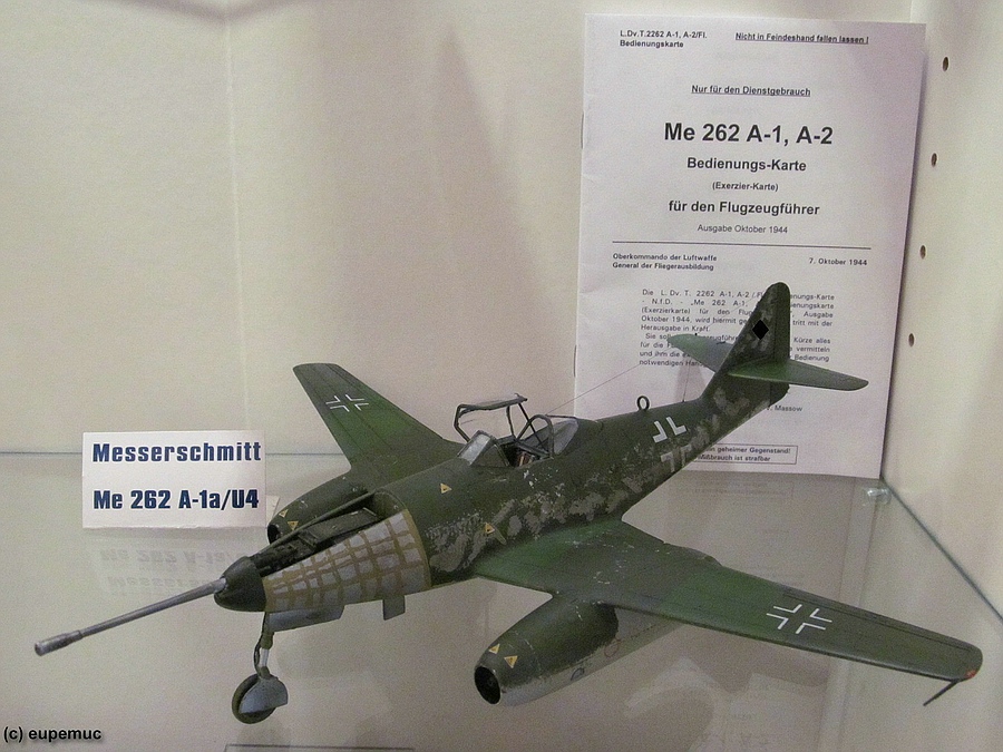

1.)
Color Fantasy hat geschrieben:Darf ich Fragen ? Die Bedienungskarte ? Ist das ein Original ?
Nein. Ist ein Nachdruck. Die war vor einigen Jahren mal in der "Flugzeug Classic" drin.
Passt als Deko gut hinter dem "Pulkzerstörer".

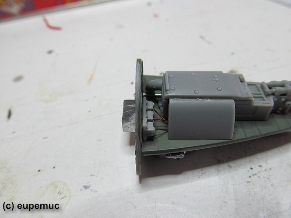

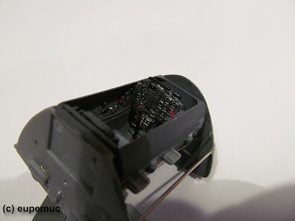

Vielleicht interessiert es den einen oder anderen, wenn ich noch ein paar Bilder vom Bau einstelle.
Das Cockpit:
Die Cockpitwanne von unten:

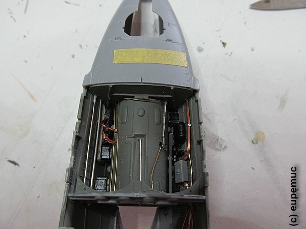

Der Waffenraum mit Verkabelung und selbstgebautem Hülsenauswurfrohr:

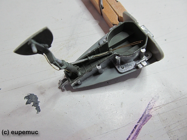

Der BFW-Schacht während dem Bau:
Der selbstgebaute Hülsenauswurf:
Die einzige Stelle mit echtem Passproblem. Bei den Pfeilen mussten ca.2mm Material weggenommen werden.

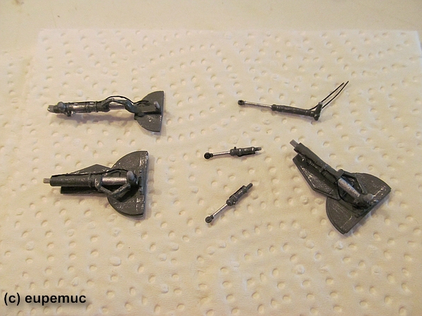

Die Fahrwerke vor dem Einbau:
Meine Methode zum Hervorheben der Gravuren.
Mit Bastelfarbe (z.B. Plaka o.ä.) die Gravuren einstreichen (vorher unbedingt Klarlack drauf)
Nach ca. 30 sek. mit einem angefeuchteten Q-Tip oder einem Tuch abwischen.
