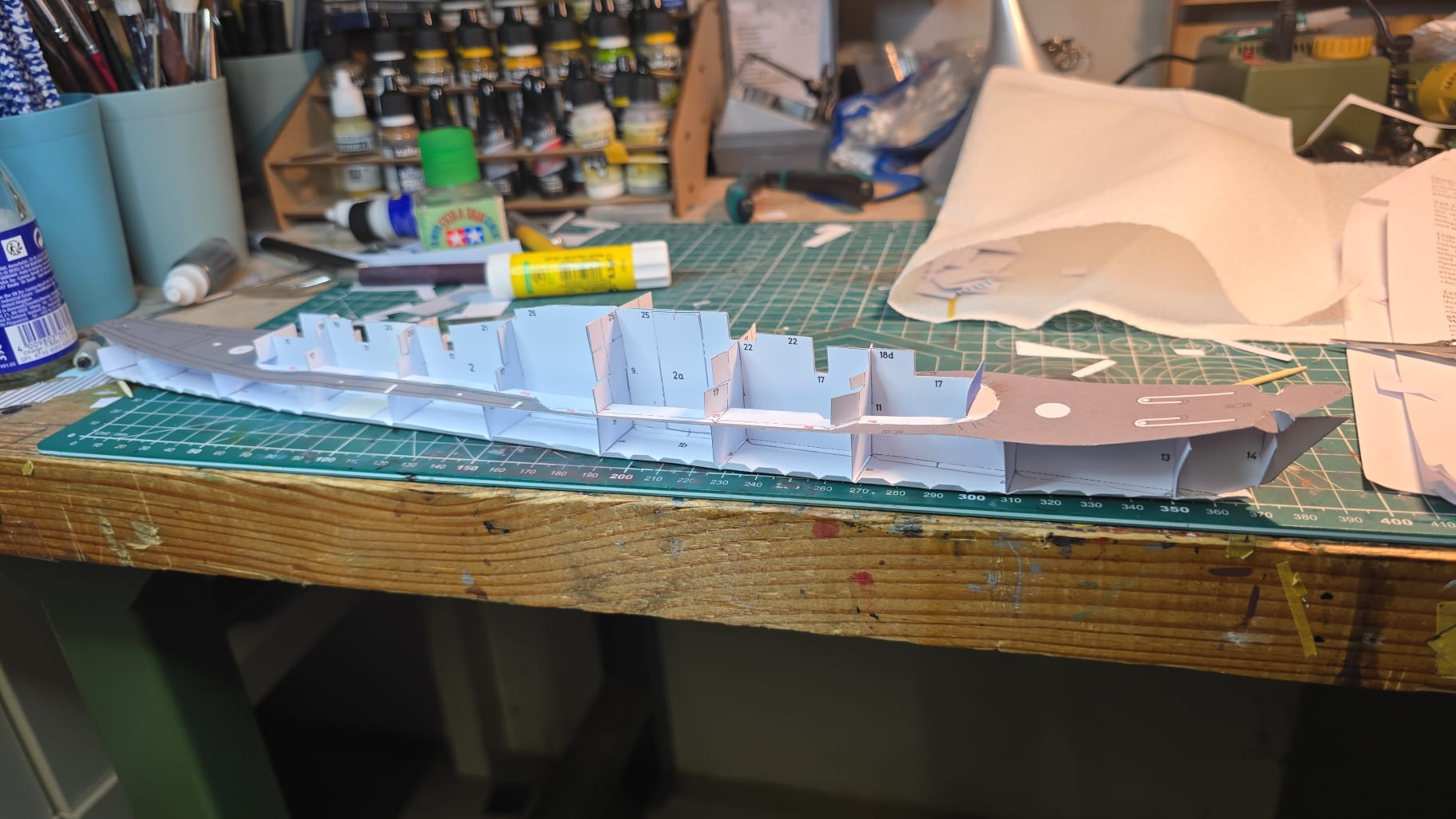

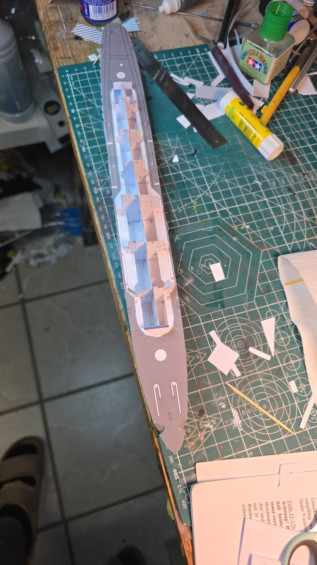

So, nun habe ich nal angefangen. Die Arbeit mut Schere und Messer geht überraschend gut.
Zuerst habe ich die Bodenplatte ausgeschnitten und von unten zwecks besserer Standfähigkeit mit Karton verstärkt.
Der Mittelsteg ist auch bereits angebracht sowie die ersten Versteifungen. Beides habe ich ebenfalls noch verstärkt.
So eine Fregatte darf ja nicht beim ersten Luftzug sinken....

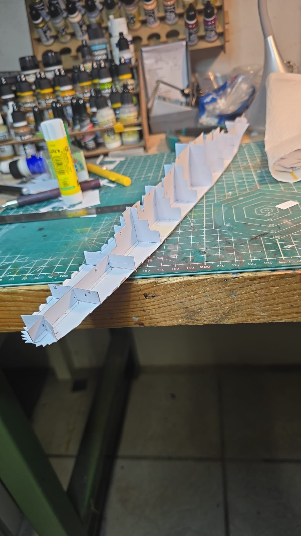

Neue Wasserstandsmeldung aus dem Trockendeck. Nachdem ich das innere Grundgerüst gebaut habe, wurde mir schlagartig klar, dass der gelieferte "Karton" nur etwas dickeres Papier ist und nicht stabil ist. Nachdem ich ja schon den Boden versteift hatte, habe ich nun alle Elemente gedoppelt und habe nun ein sehr stabiles Grundgerüst. Jetzt hoffe ich nun, dass die Aufbauten und Bordwände auch ohne Dopplung stabil halten.
Mir war auch nicht bewusst, wie zeitintensiv das schneiden von Papier ist...
