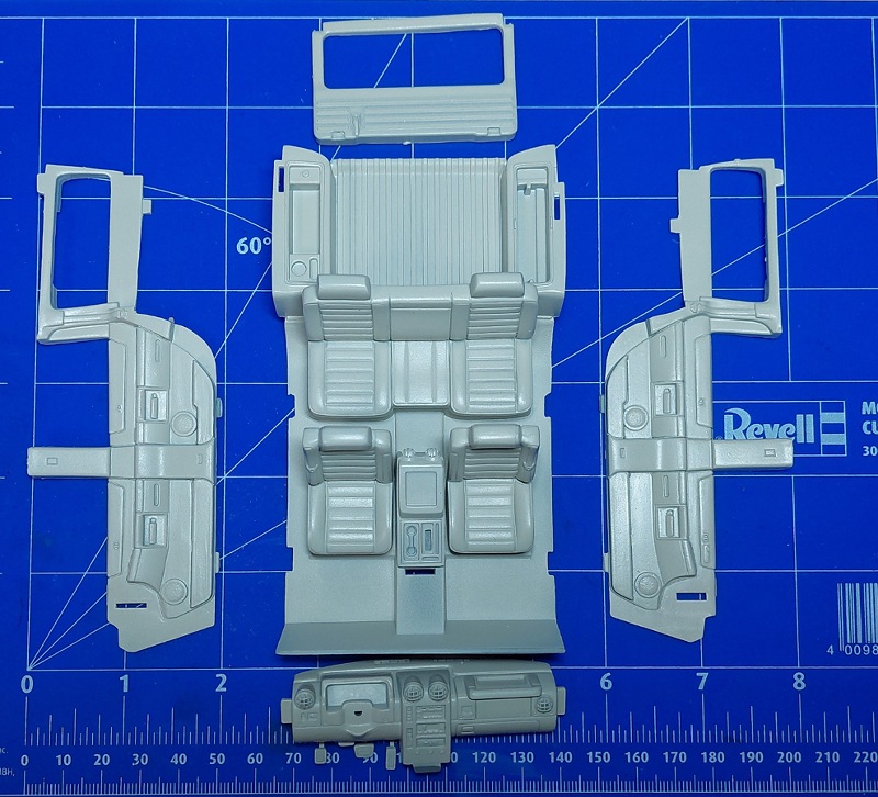

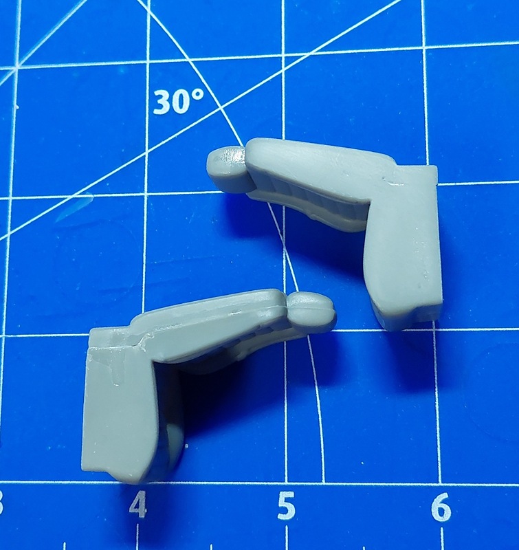

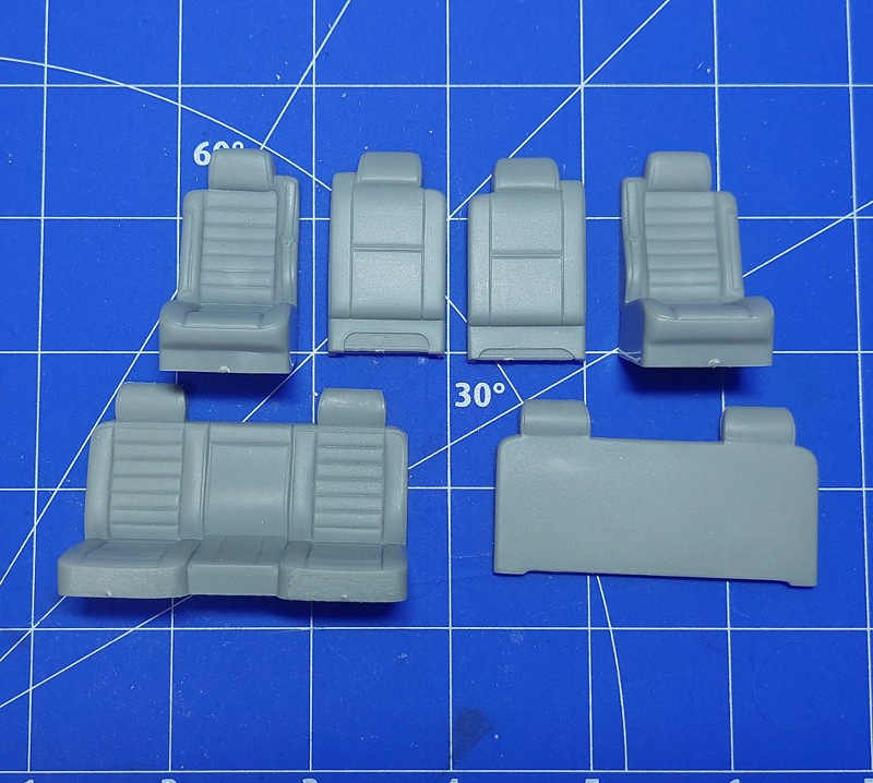

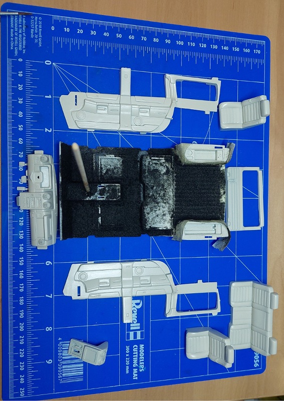

Das Innenleben
Sitzteile
Sitzteile
Vordersitze
Vordersitze
Inneneinrichtung
Inneneinrichtung
Teppiche "geflockt"
Teppiche "geflockt"

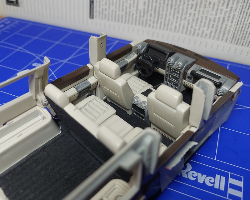

Zusammengestellt
Zusammengestellt

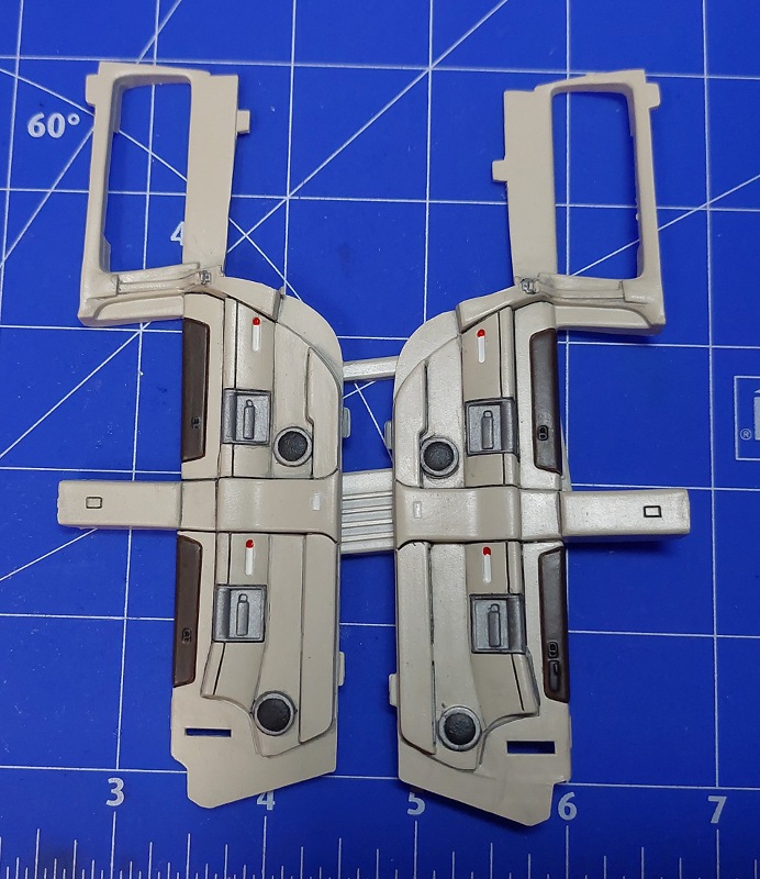

Seitenteile bemalt
Seitenteile bemalt

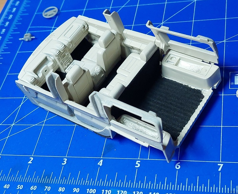

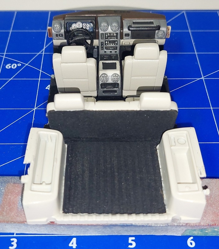

Fertiges Innenleben
Fertiges Innenleben

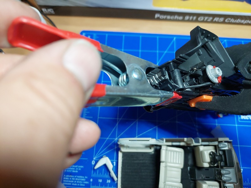

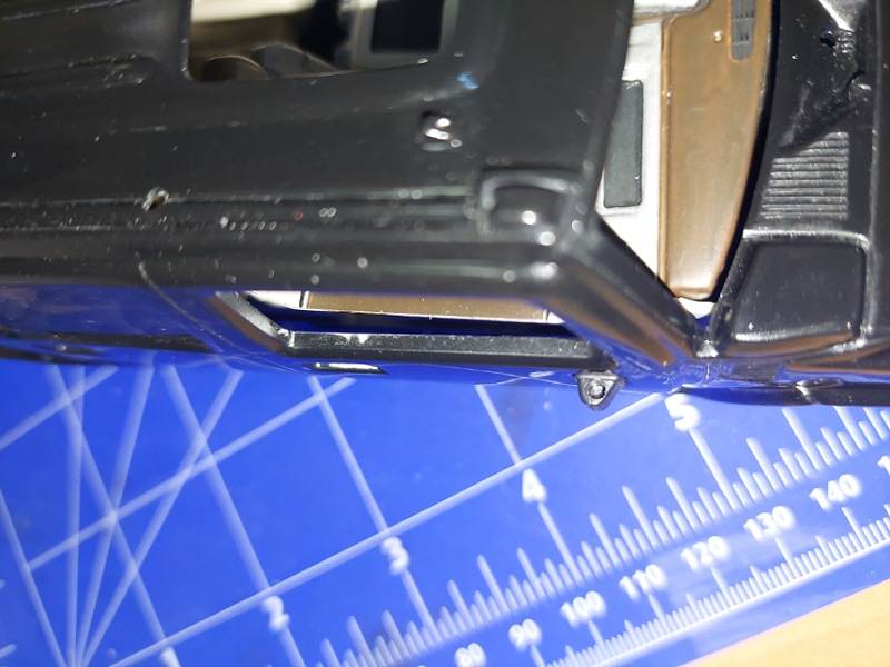

Später hat sich herausgestellt, dass die Seitenteile nicht mit der Karosserie abschießen...
Spalt
Spalt
...dann wurden die Seitenteile abgetrennt...
Ohne Seitenteile
Ohne Seitenteile
...und mit der Karosserie verklebt.
Verklebt
Verklebt

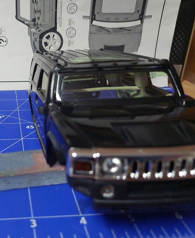

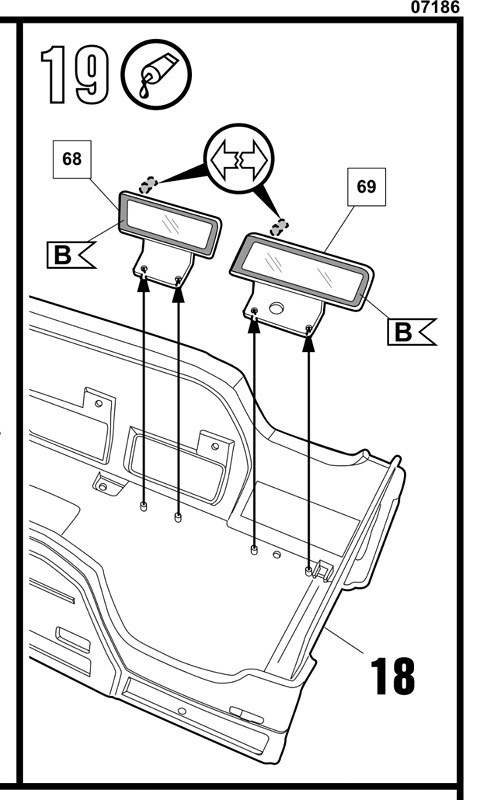

Die Verglasung
Die Seitenscheiben lassen sich NICHT nach Plan einbauen!!!
Die Gläser müssen von außen in die Karosserie eingeführt werden
Plan
Plan

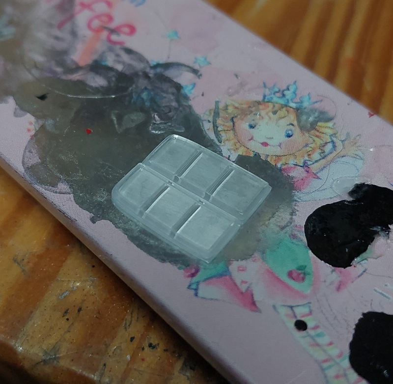

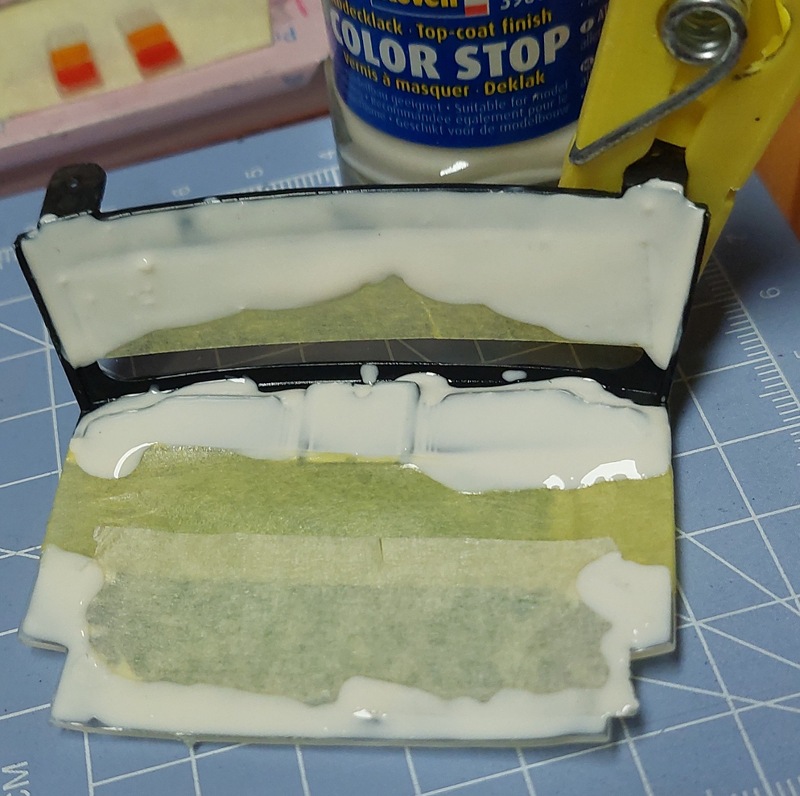

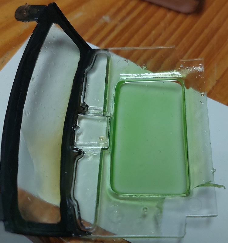

Die Windschutzscheibe ist ein transparentes Glasteil, während der Rest bräunlich eingetönt ist.
Die Scheibe sollte einen Grünkeil als "Sonnenblende" bekommen und ein grünes Glasdach. Teilweise wurde zum Lackieren abgeklebt und großzügig ge-color-stop-t...
Color Stop für Grünkeil
Lackiertes Sonnendach
Das Grün ist mit Tamiya gelb und blau transparent gemischt und mit Klarlack gestreckt.

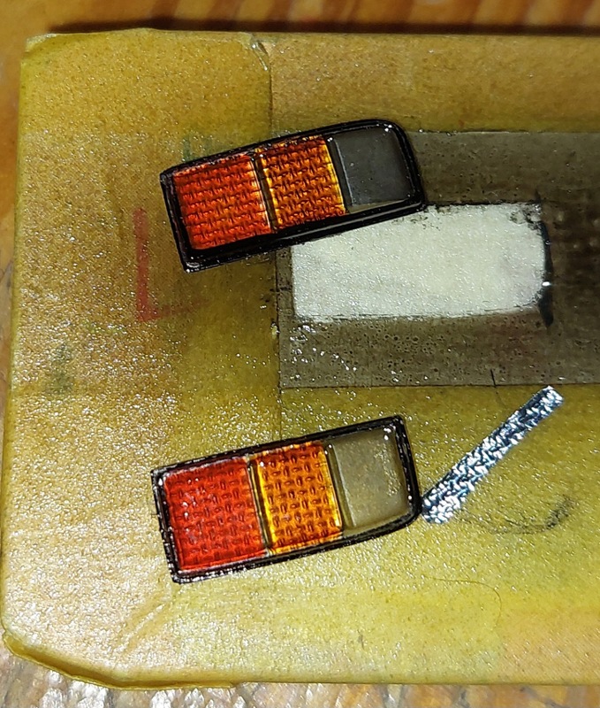

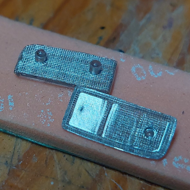

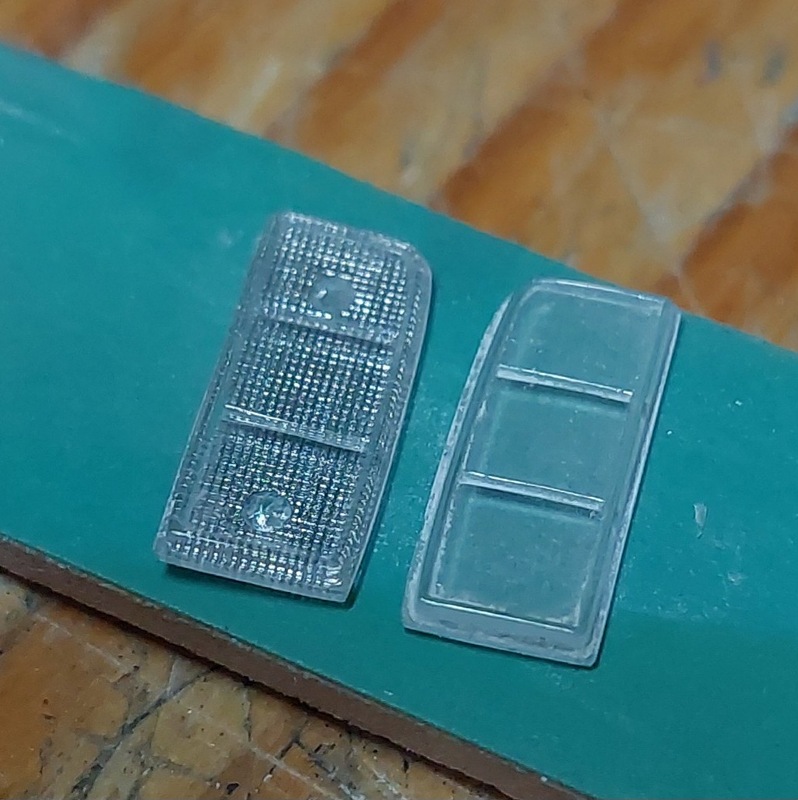

Die Rückleuchten
Wie bei den Bullis auch, stört mich die Ansicht... Es ist mir ein "Dorn in der Rückleuchte", wenn bei der fertigen Leuchte, der Zapfen zu erkennen ist...
Zapfen
Zapfen
Entfernt und beigeschliffen
Glatte Rückseiten
Glatte Rückseiten

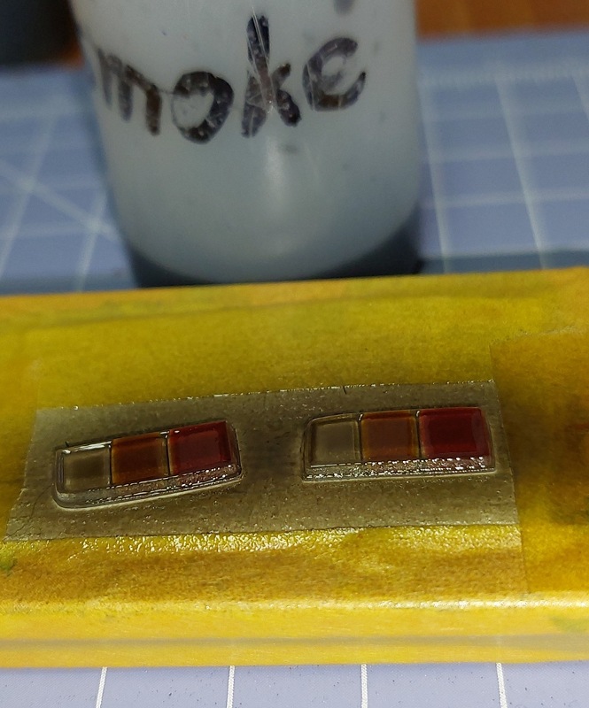

Bemalt und mit Tamiya Smoke überzogen
Fertige Leuchten
Fertige Leuchten

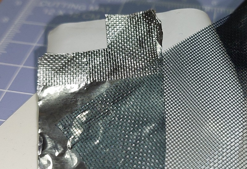

Um die weggeschliffenen " Reflektorstruktur wieder dazustellen, wurde dünnes Alu-Klebeband mit dem Gitter aus dem Audi R8 Bausatz (#7386) "geprägt".
Struktur für Reflektor

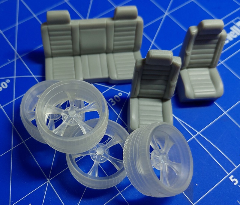

Und noch die gedruckten Felgen und Reifen
Die Räder
Die Räder

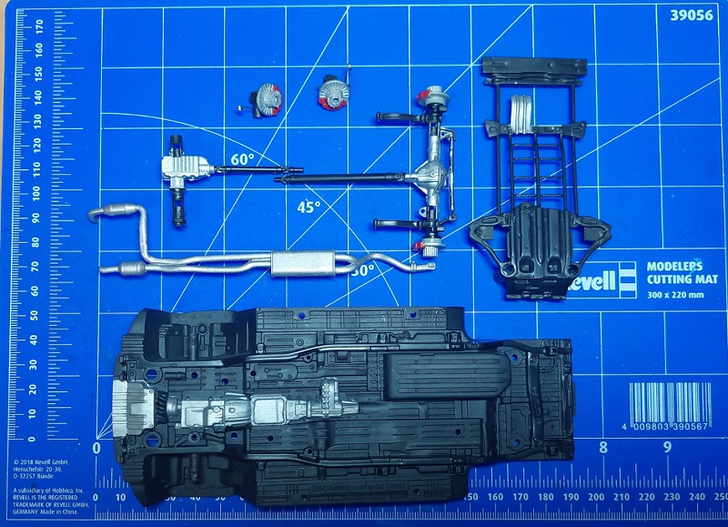

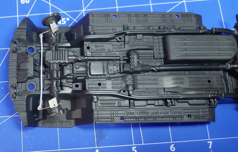

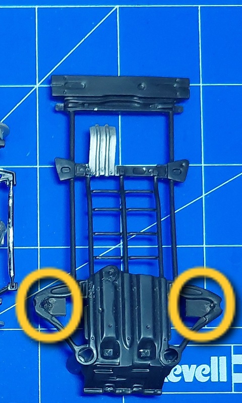

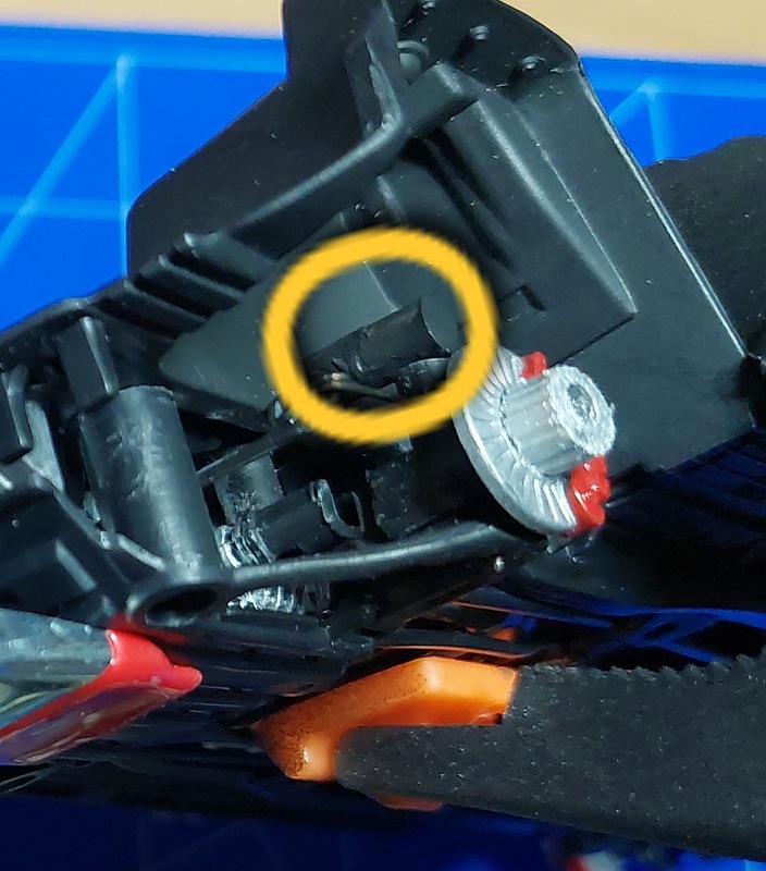

Die Lenkung
Für die "Lenkung" wurde pragmatisch "konstruiert"

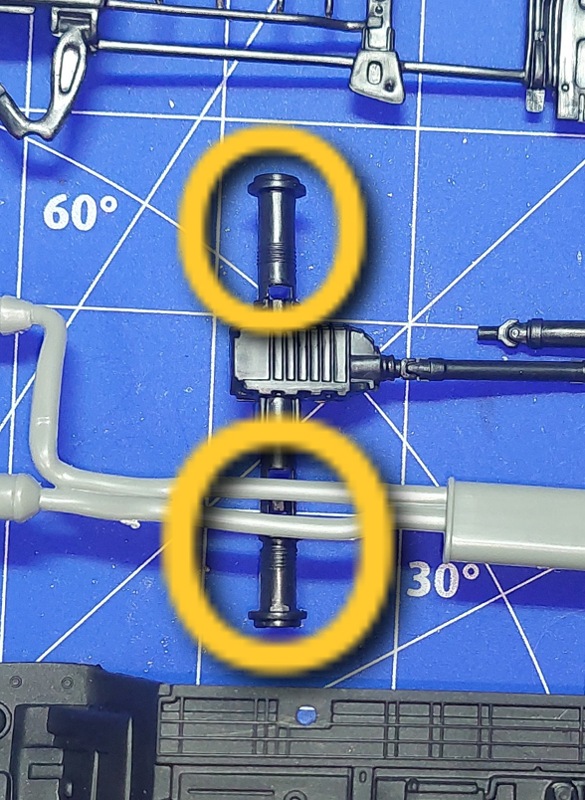

Die Herausforderung ist, dass die Räder eine durchgehende Achse haben. Deshalb war die Sache etwas "kompliziert", als ich es mir vorgestellt habe/hatte.
Letztlich wurde die Vorderachse gekürzt,
Teile, die weg mussten
eine obere Aufhängung angebracht...
Obere Aufhängung
Obere Aufhängung
und ein Federbein "erfunden", das die Bremsscheibe aufnehmen konnte und oben, wie unten, mit einer Metallachse in den "Querlenker" und in die "obere Aufhängung" gesteckt werden konnte. Beide Seiten sind dann mit einer "Schubstange" verbunden worden. Kleine "Drahtausleger" dienen dann als Hebel, so dass beide Räder den "gleichen" Einschlag haben. Der "Querlenker" musste etwas erweitert werden, damit das"Federbein, gelagert werden konnte.
Schubstange
Schubstange
Querlenker
Querlenker
Alle Fahrwerksteile
Alle Fahrwerksteile
Zusammen gesteckt
Zusammen gesteckt
Auf den Bremsscheiben sind dann noch (Holzdübel -) Distanzscheiben, damit die selbstgedruckten Felgen auch auf Position gebracht werden konnten. Meine Achsen sind Q-Tipp-Stiele, weil die genau in meine Felgenaufnahme passten.

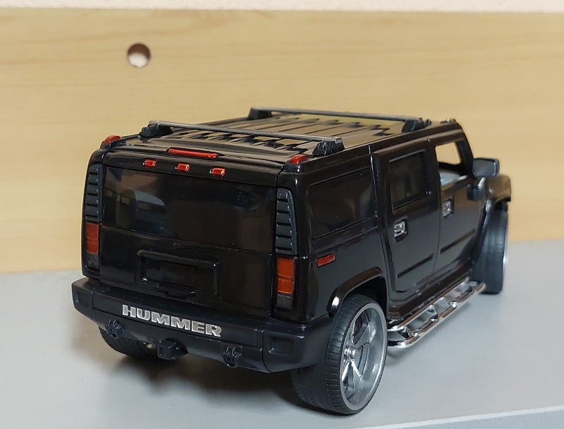

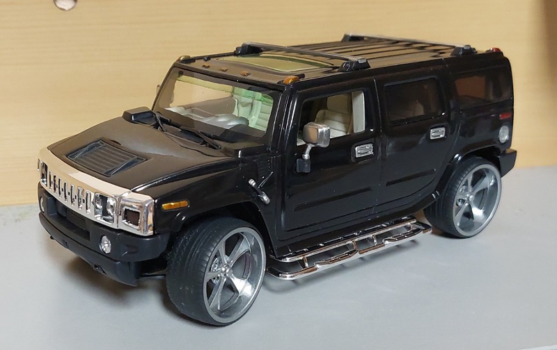

Und so steht er nun da:
Vorn
Vorn
Hinten
Hinten
Abschließend muss ich den Bausatz loben. Er ist gut durchdacht. Für mich sind die Metallachsen und die sechs Schrauben ungewohnt. Für Details finde ich auch recht gut.
Durch die verschraubten Teile muss man sich relativ genau an den Plan-Ablauf halten. Einen Vorteil sehe ich bei meinen Bau durch die Schrauben. Dadurch war ein Trockenbauen sehr gut zu realisieren, was bei der Lenkung ein riesiger Vorteil war.
