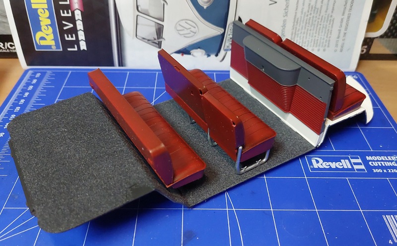

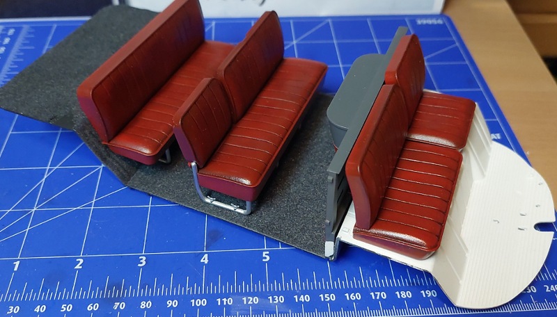

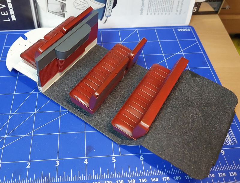

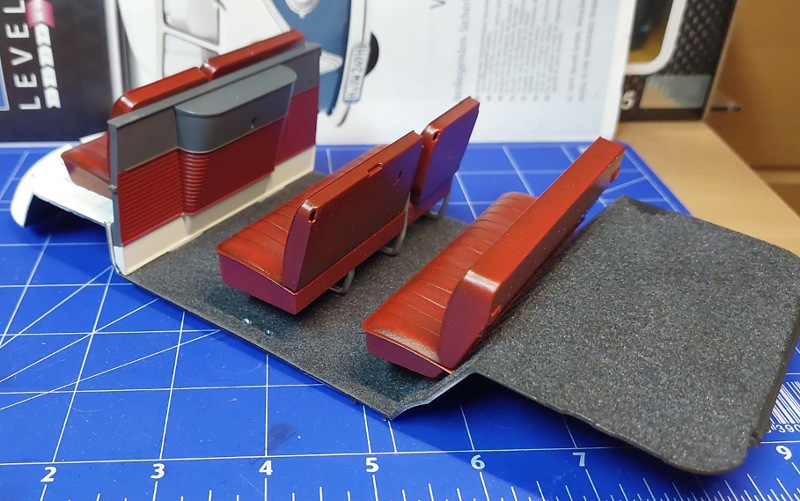

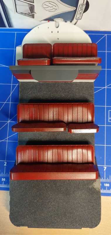

Gestern habe ich den Boden bei den Sitzbänken mit grau (#374+#78) lackiert und die "Hutablage" mit #06 teerschwarz. Heute habe ich einheitlich mit "Anthrazit" beflockt, weil mich interessiert hat, wie stark der Unterschied auffallen wird.
Da ich es weiß, sehe ich nur einen winzig kleinen Unterschied, nicht der Rede wert. Praktisch ist der Leim auch schon trocken, d.h. es wird sich kein gravierender Unterschied mehr ergeben.
Zum Überfluss ist natürlich, beim "Probesitzen", eine Kufe der Sitzbank abgebrochen...

Die Beflockung wirkt schon sehr edel (hatte der T1 nicht nur einfache Gummimatten?). Das mit der Kufe der Sitzbank ist natürlich sehr ärgerlich, aber gewiss zu beheben.

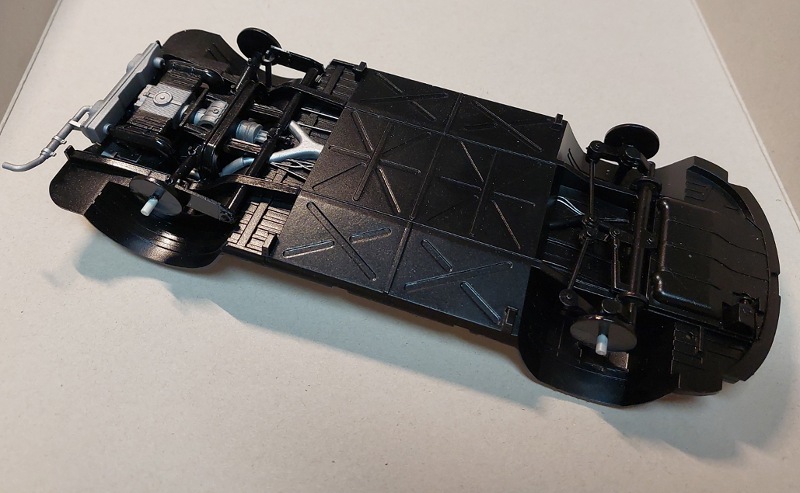

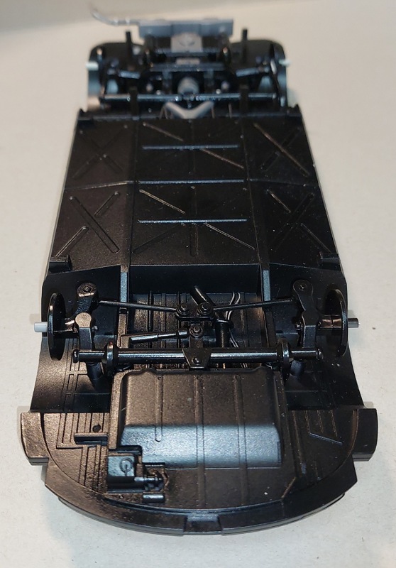

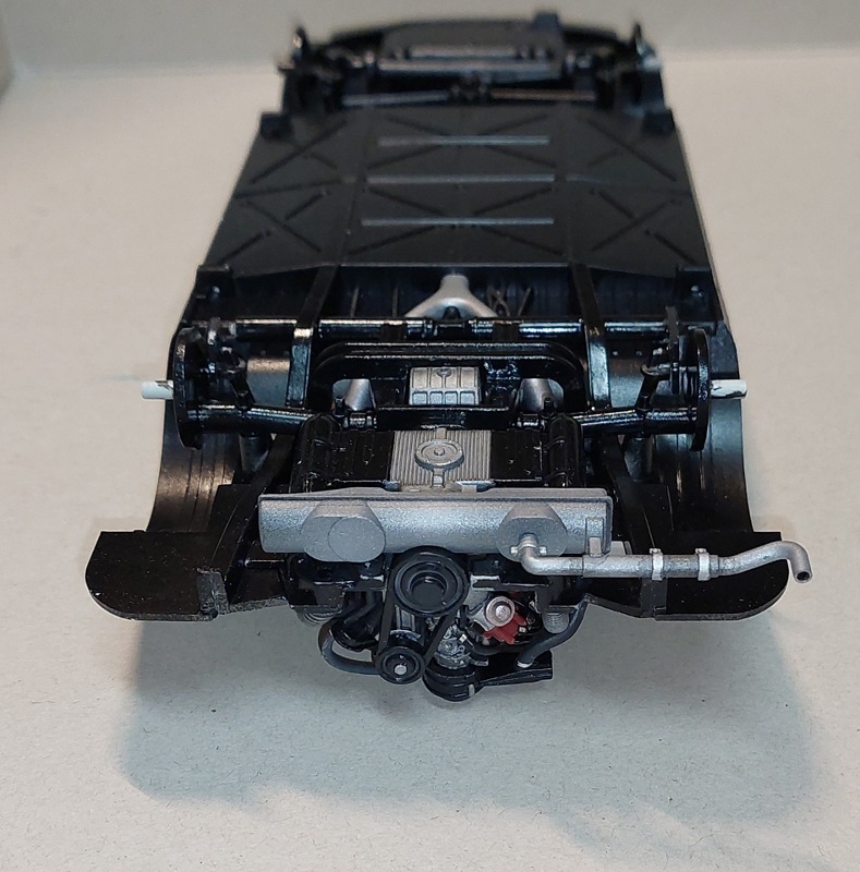

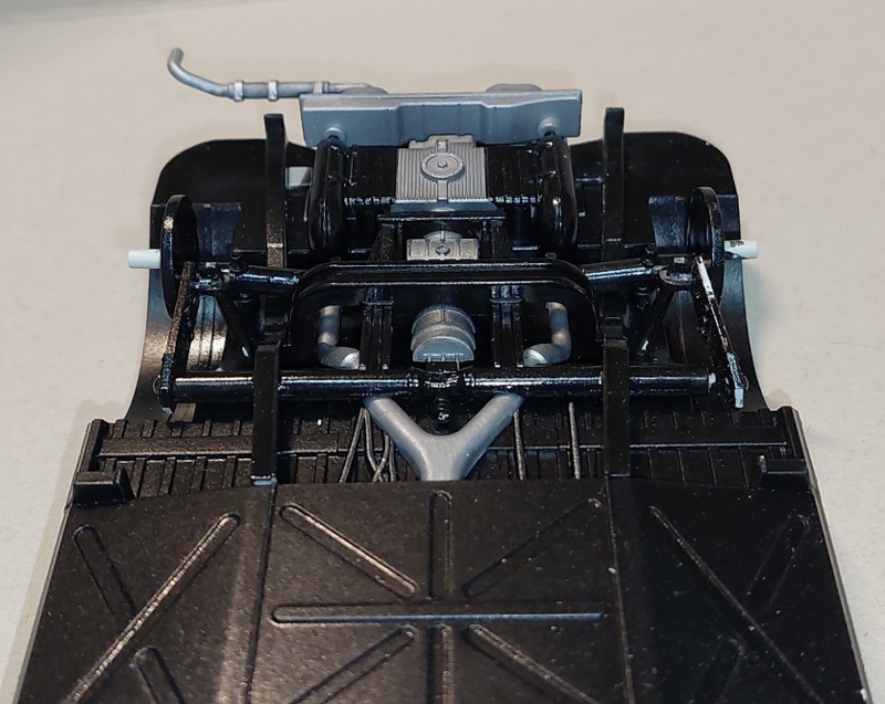

Der Unterboden wurde schon einmal zusammengesetzt. Verklebt ist noch nichts, weil ich erst noch die Räder an die Achsen anpassen muss. Dazu muss ich die "Bremstrommeln" nachahmen, damit ich optisch etwas im Felgenkreuz habe und dass ich den Abstand Rad zu Karosserie "einstellen" kann. Außerdem haben meine Felgen keine Aufnahme für die Achse, somit ist dieser "Adapter" ohnehin nötig...
Unterboden mit Fahrwerk

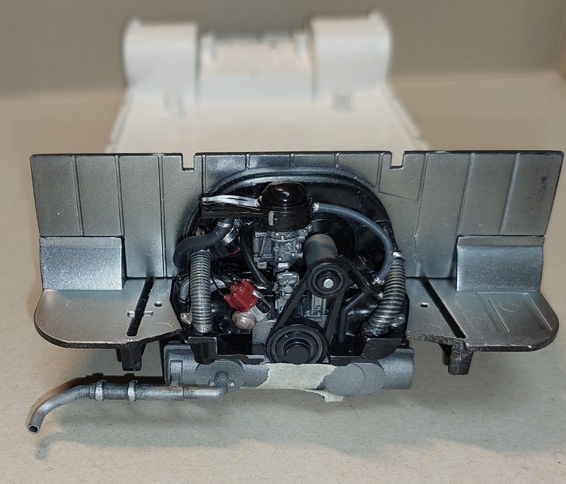

Mit Motor von hinten
Mit Motor von Mitte
Mit Motor von Mitte
Vorderachse
Vorderachse
Motor innen
Motor innen
Ansehnlich ;) Dein Motorraum ist ganz schön "blingbling" :D

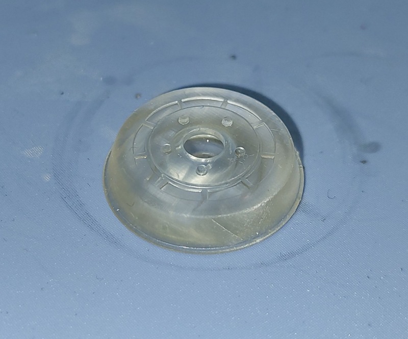

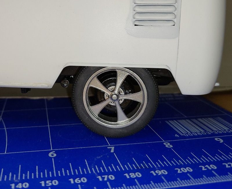

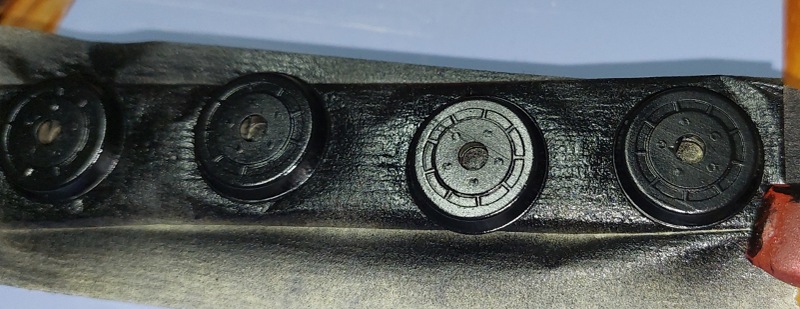

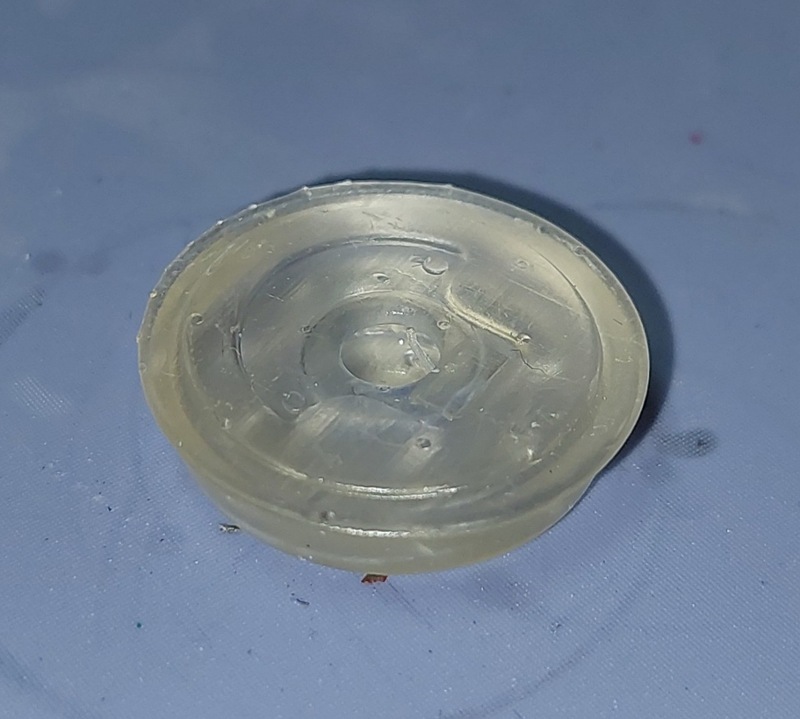

Nach kurzer Suche habe ich Bremstrommeln für den Bulli gefunden. Bei 3D-Cults gibt es ein Set mit einigen unterschiedlichen Käfer-Bremstrommeln. Die Größe wurde den Achsstummeln und der "Einpresstiefe" der Felgen angepasst.
Hier die Trommeln, die haben tatsächlich eine Rückseite, wie sie am Auto aussehen würde.
Für diesen einfachen Typ habe ich mich entschieden:
Vorher
Vorher
Hinten
Hinten
Lackiert 1
Lackiert 1
Lackiert 2
Lackiert 2

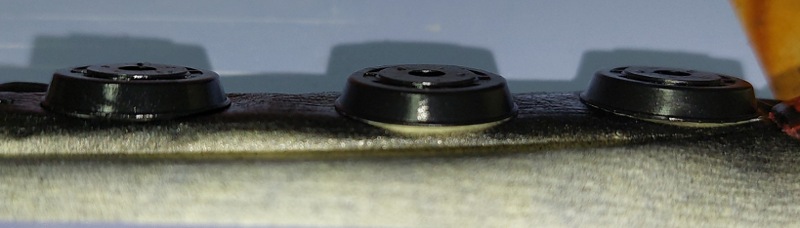

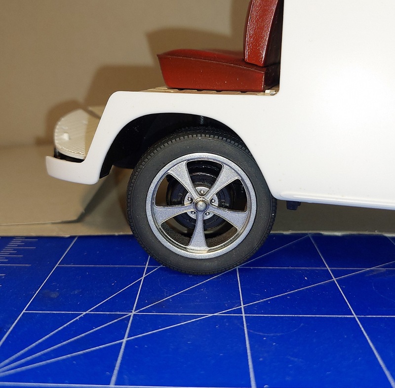

Und so ungefähr sieht es dann am Bulli aus:
Vorne
Vorne
Hinten
Hinten
Mehr Licht
Mehr Licht
Weniger Licht
Weniger Licht
Ab jetzt kann der Unterboden fertig gemacht werden.

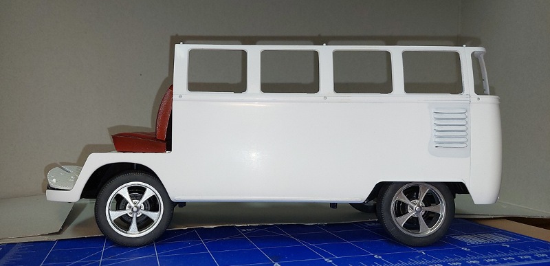

Ich gebe mir Mühe, aber wo die Reise noch hingeht???
Eigentlich wollte ich "meinen Bulli" bauen, aber ich merke, dass ich doch stark ein meine Grenzen komme.
Der Bus soll außen komplett schwarz werden, der Rest eigentlich fett in Chrom.
Jetzt gibt es dreierlei Stoßstangen, jeder Typ hat etwas für sich.... In Chrom oder doch in weiß...
Mit oder ohne (VW)? ...mit? in Chrom oder weiß?
Ich bin mir nicht schlüssig. Schwarz bleibt, aber die Anbauteile...
