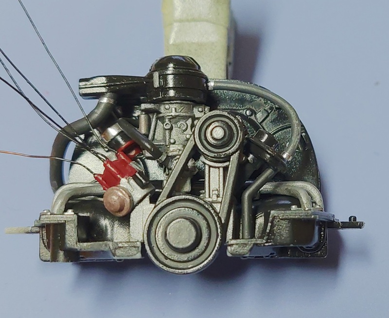

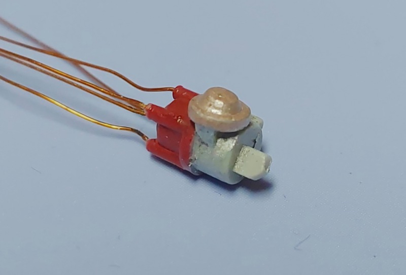

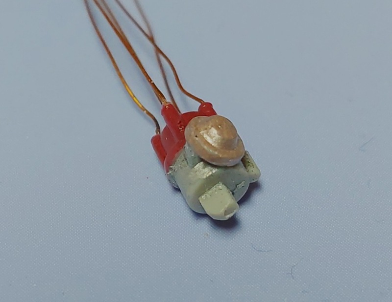

Ich nehme euch kurz einmal auf eine "Verteiler-Reise" mit...

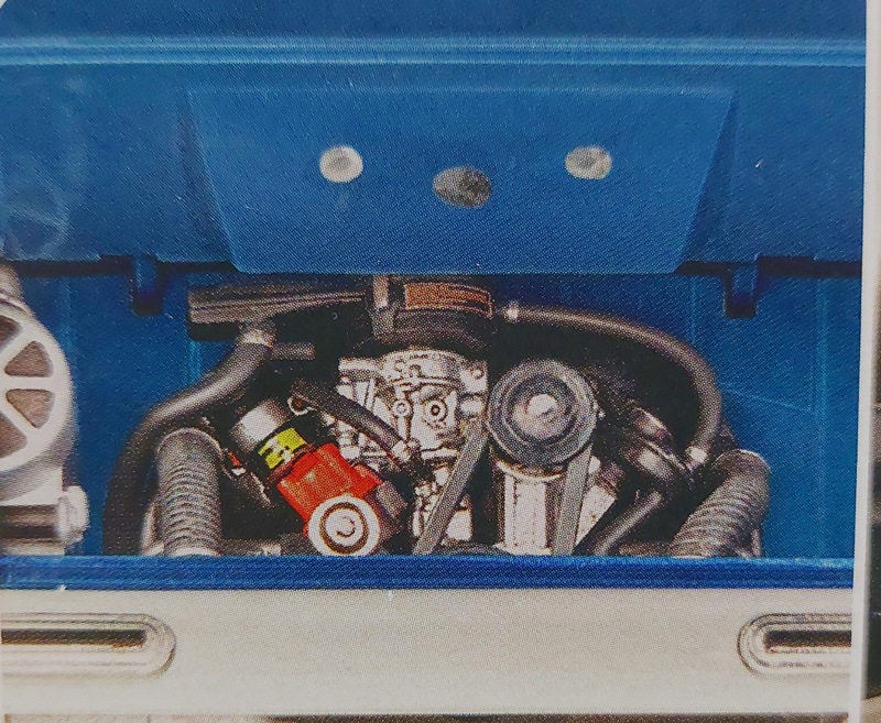

Das Kartonbild:
Kartonbild
Kartonbild

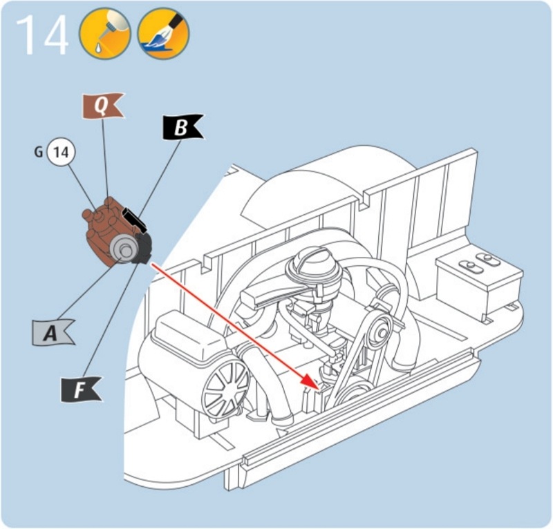

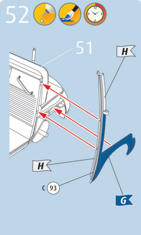

Vorgabe im Plan:
Bauplan Bild
Bauplan Bild

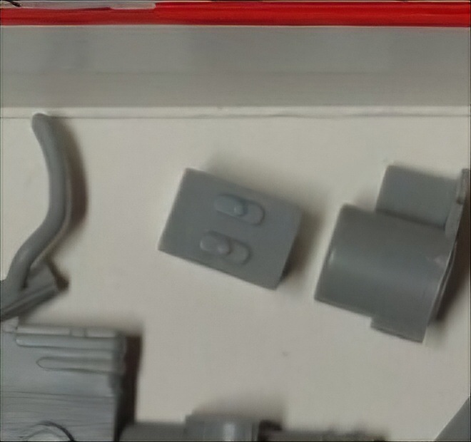

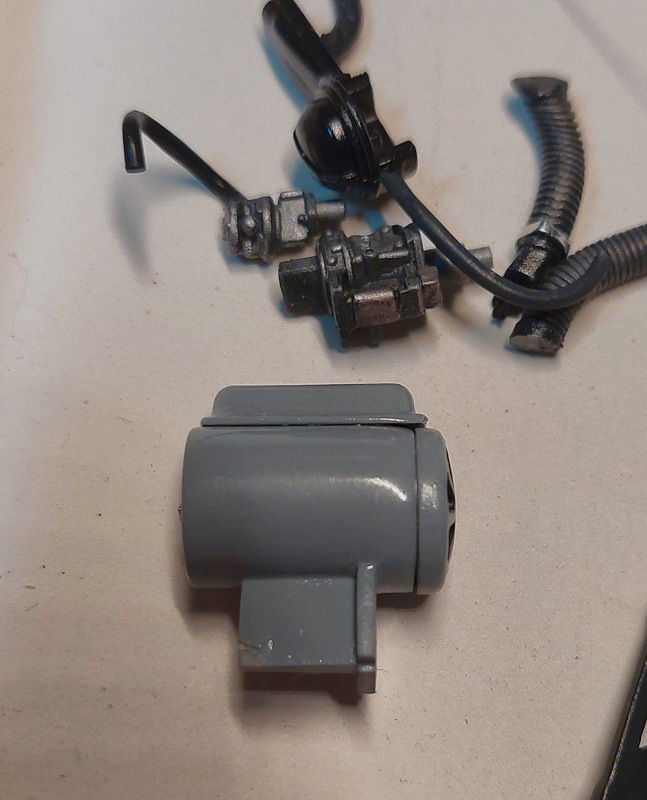

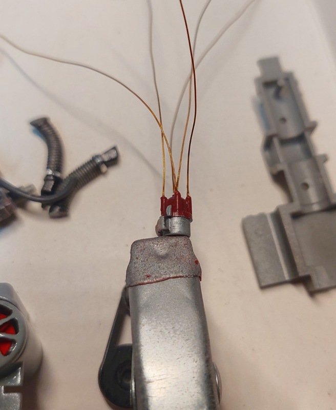

Bausatz Realität:
Motor
Motor
Verteiler 1
Verteiler 1
Verteiler 2
Verteiler 2

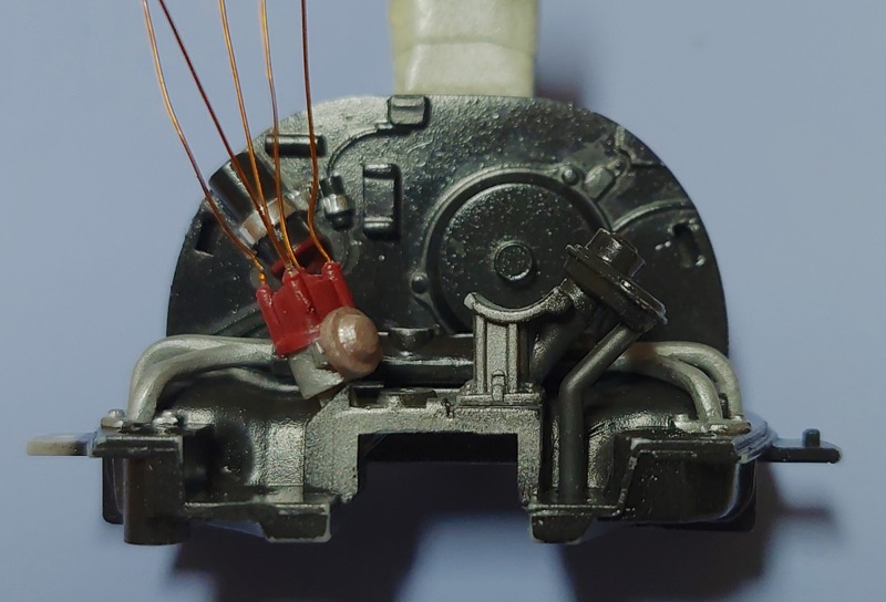

Mögliche Positionierungen:
Pos1
Pos1
Pos2
Pos2

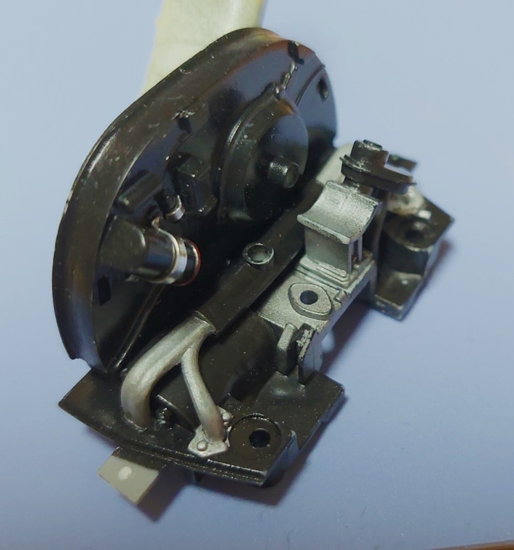

Man kann es drehen und wenden, es wird "irgendwie"...
Manchmal sollte man nicht Recherchieren...
Beiträge: 2562
8-) Da ist wohl der Zündzeitpunkt verstellt, da wird der Motor nicht anspringen. Wird dann wohl nur ein Standmodell. :o
Beiträge: 5049
Been thanked: 348 times

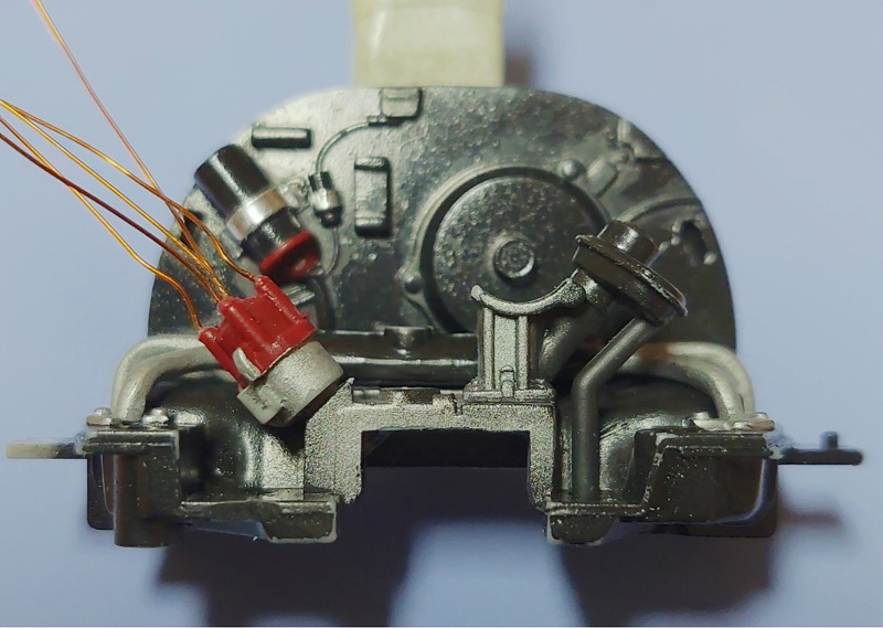

Ich kann ja die Zündleitungen um eine Position versetzen, dann passt die Reihenfolge wieder :lol:
Beiträge: 5049
Position 3 ;) ;) ;)
Pos3
Pos3
Nun ist dein Verteiler um 90° im Uhrzeigersinn verdreht - musste mal die Bilder vergleichen - da hättest Du nur die Zündkabel umstecken müssen :lol: Ich denke, das wäre niemandem aufgefallen. :clap:
Eins geht nicht beim Boxermotor: wenn der Verteiler um 180° verdreht eingesetzt werden muss (weil der Verteilerantrieb an sich verdreht eingebaut wurde), läuft der Motor nicht mehr rund. Der Grund liegt darin, dass der Nocken auf der Verteilerwelle des 3. Zylinder um ca. 5° später zündet. Warum? Na: weil der 3. Zylinder am Heißesten wird und durch die spätere Zündung das Gemisch nicht optimal (kälter) verbrennt. Aus Erfahrung lernt man :idea: Ansonsten sind die Motoren ja wirklich pflegearm / idiotensicher :lol:

Ich habe mittlerweile -gefühlt- 1000 Motorenbilder angesehen. Die Unterdruckdose ist jedesmal wo anders :roll:

Recht hast du, da würde ich mir jetzt nicht den Kopf zerbrechen.....originaler als Original. ;) Aber.....:
vielleicht hilft dir folgendes weiter...:
Zündfolge: 1-4-3-2
Zylinderanordnung: In Fahrtrichtung gesehen befinden sich die Zylinder 1 und 2 rechts (vorne/hinten) und die Zylinder 3 und 4 links (vorne/hinten).
Zündverteiler: Der Verteilerfinger dreht sich im Uhrzeigersinn.
Zündzeitpunkt: Typischerweise 7,5 Grad vor OT (Oberer Totpunkt), abhängig vom genauen Motormodell.
Markierung: Auf dem Zündverteiler befindet sich oft eine kleine Kerbe, die die Position für den 1. Zylinder angibt.
Tipp: Die Zündkabel werden im Uhrzeigersinn an der Verteilerkappe angeschlossen, beginnend mit der Markierung für Zylinder 1

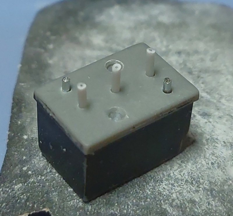

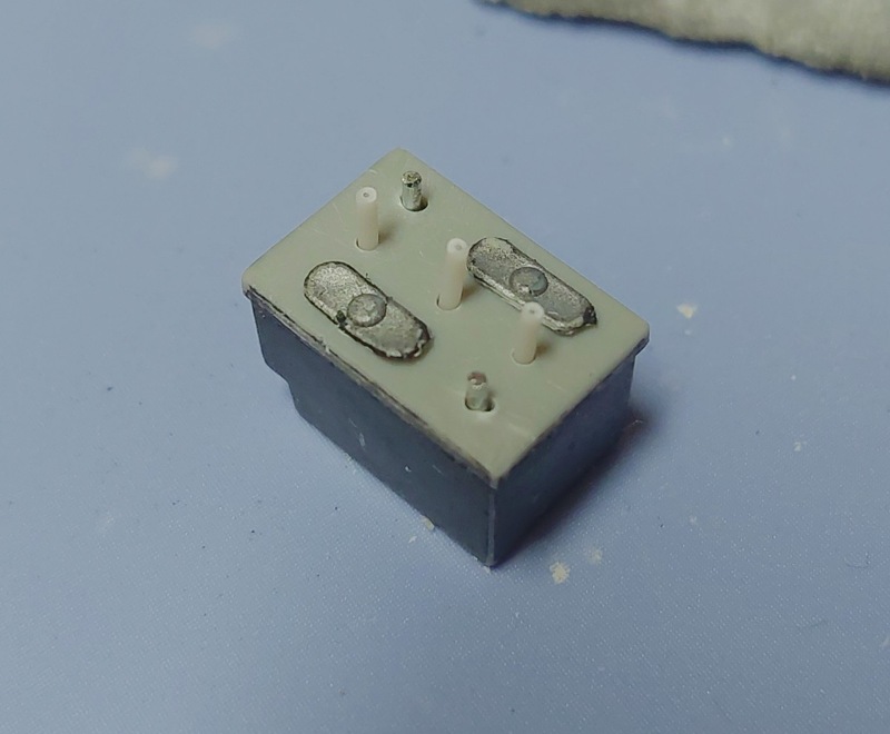

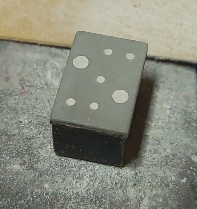

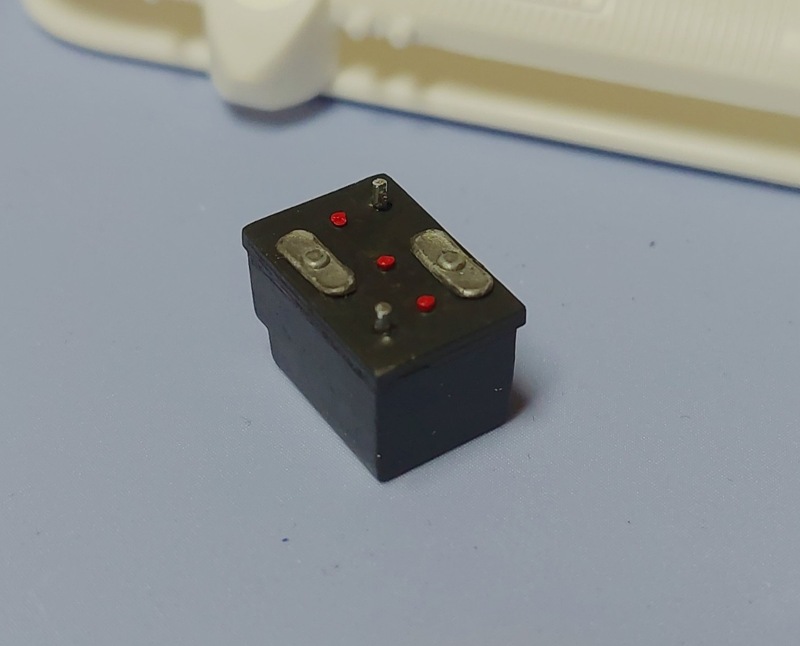

Starterbatterie:
So, wie die aus dem Bausatz aussieht, konnte ich auf die schnelle im Netz nicht finden...
Bausatz
Bausatz
Bei der Suche habe ich dann eine Vielzahl anderer Batterien gesehen und mich für eine entschieden...
Die Entwicklungsstufen:
angerissen und vorgebohrt
Wartungsschrauben und Pole in Vorbereitung
Prototyp mit Zellenverbinder

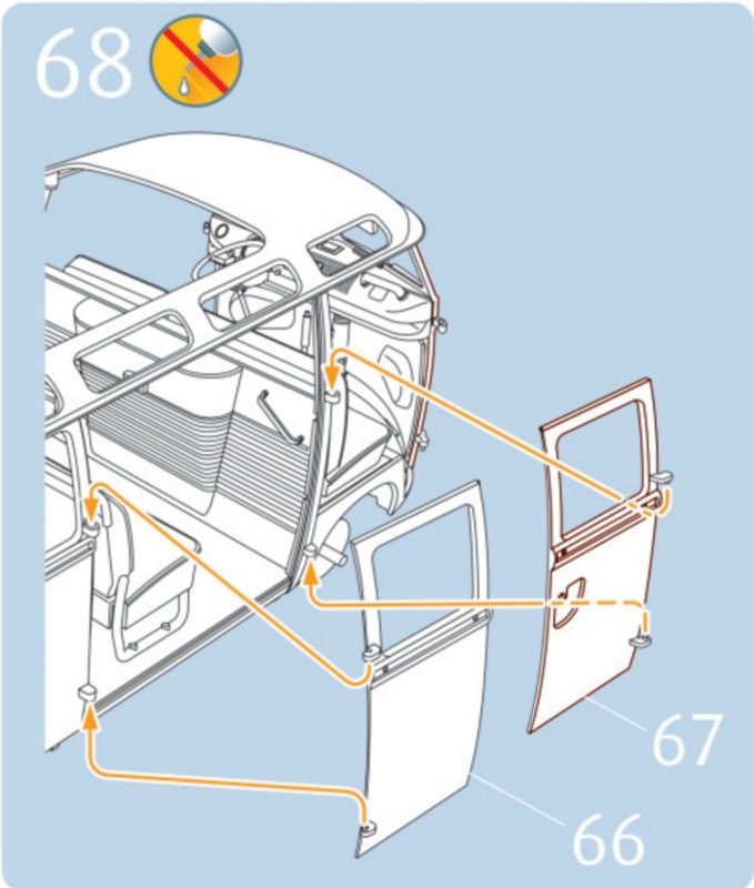

Mit der Karosserie habe ich mich heute angelegt...
Wie beim 1:24er auch, Beifahrertür und erst seitliche Tür ("B"-Holm) eine Katastrophe. Kaum halt. Dünner Steg mit einer "gewaltigen" Tür dran; das ist beim Trockenbau schon ein Spaß, freue mich schon auf die Fertigstellung/Endmontage :roll:

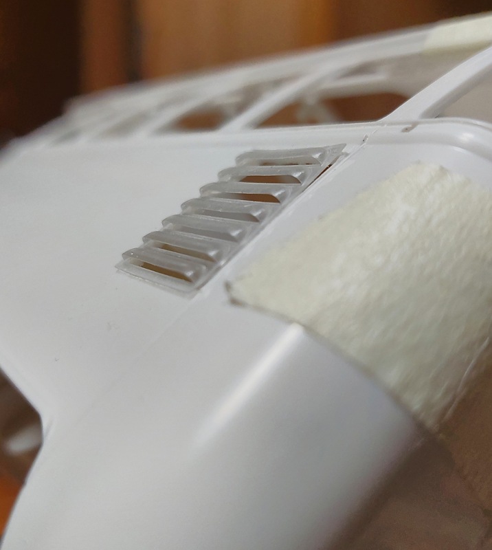

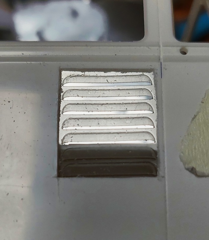

Stückchenweise geht's weiter.

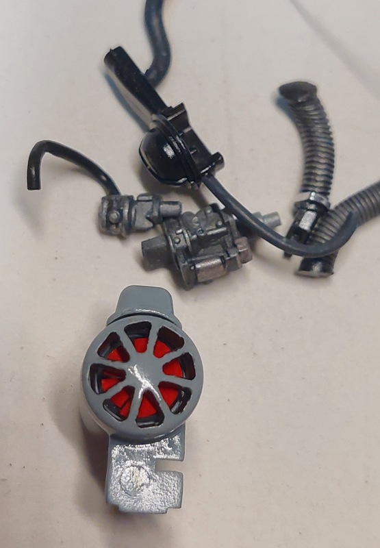

Motor ist fertig, Heizung und Batterie. Jetzt ist das Armaturenbrett in der Mache und ein bisschen Karosserie...
Kiemenblech 1
Kiemenblech 1
Kiemenblech 2
Kiemenblech 2

Ich habe die Batterie vergessen "zu liefern"...

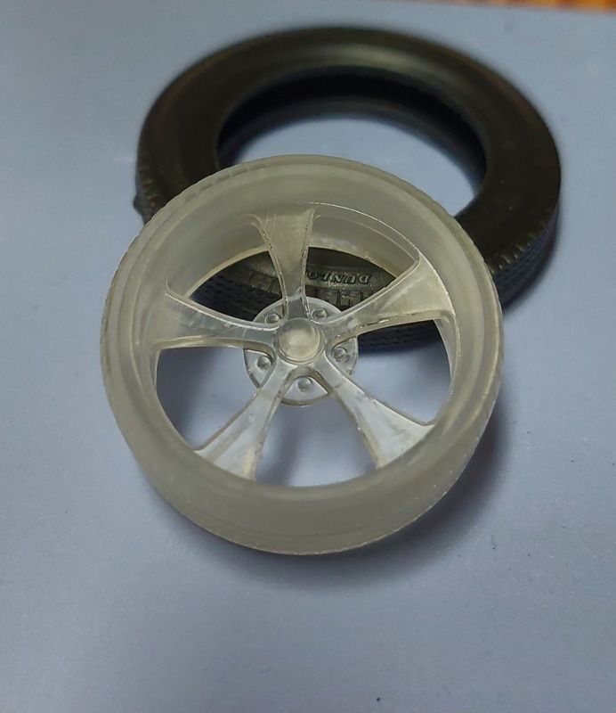

Die anderen Felgen habe ich auch schon einmal gedruckt:
Felge
Felge

Die vorderen Türen sind (logischerweise) massiver, was die Scharniere angeht, aber letztlich das gleiche undankbare System, um die Türen einzuhängen.
Wie beim 1:24 auch, starke Auswurfmarken in den Türinnenseiten, muss das sein? Genauso am langen Seitenteil Innen.
