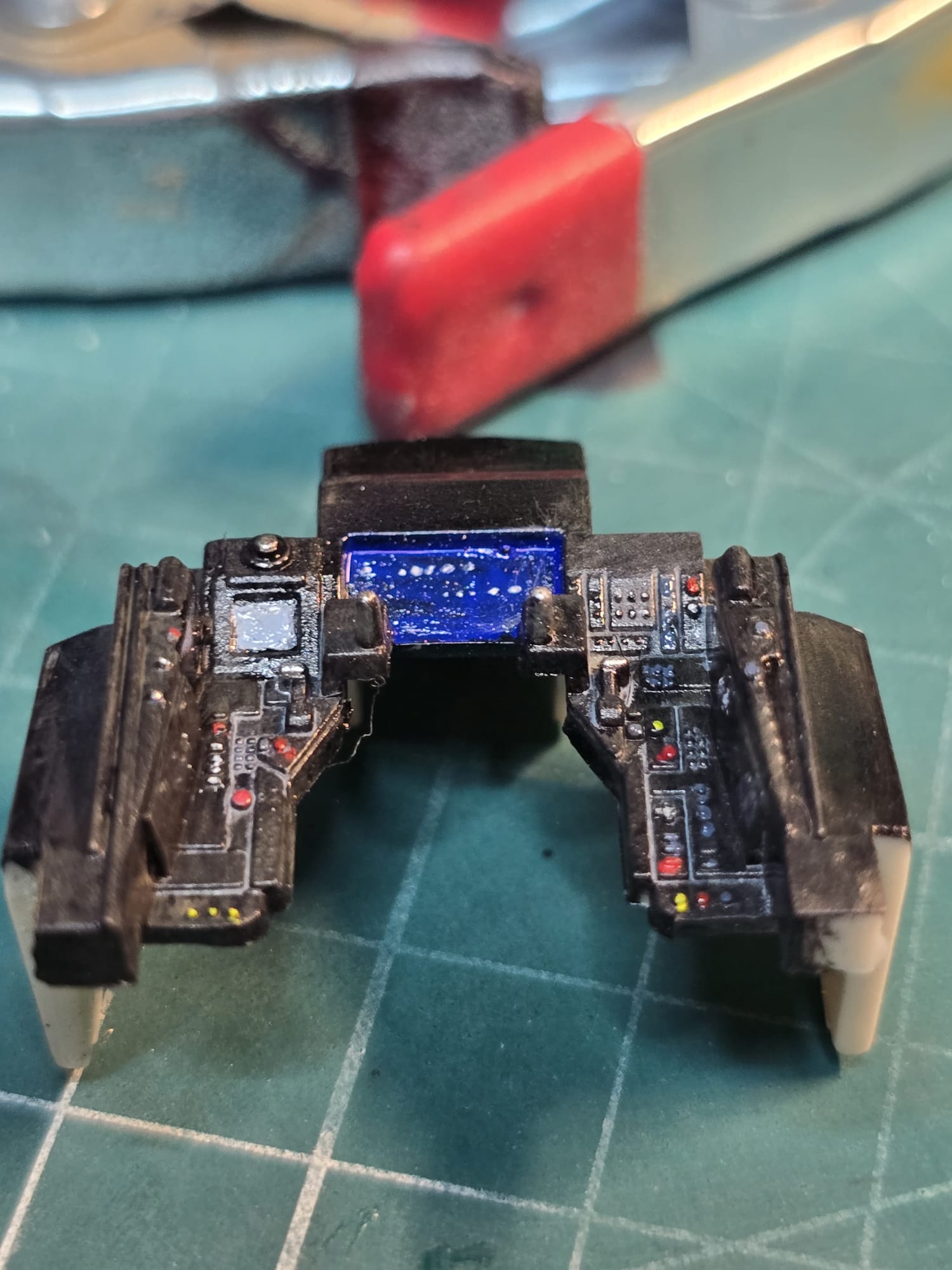

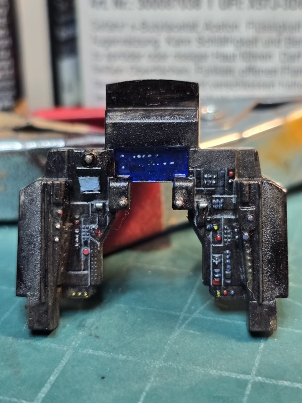

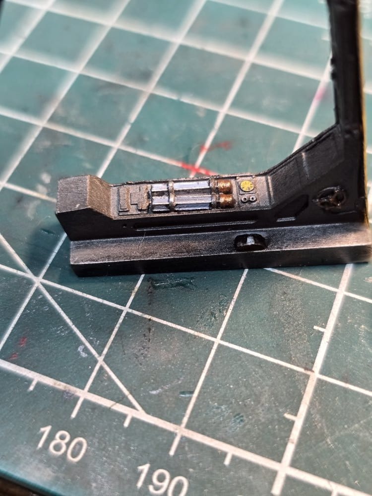

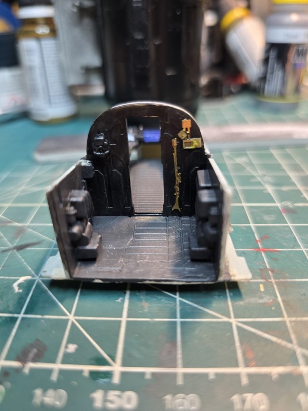

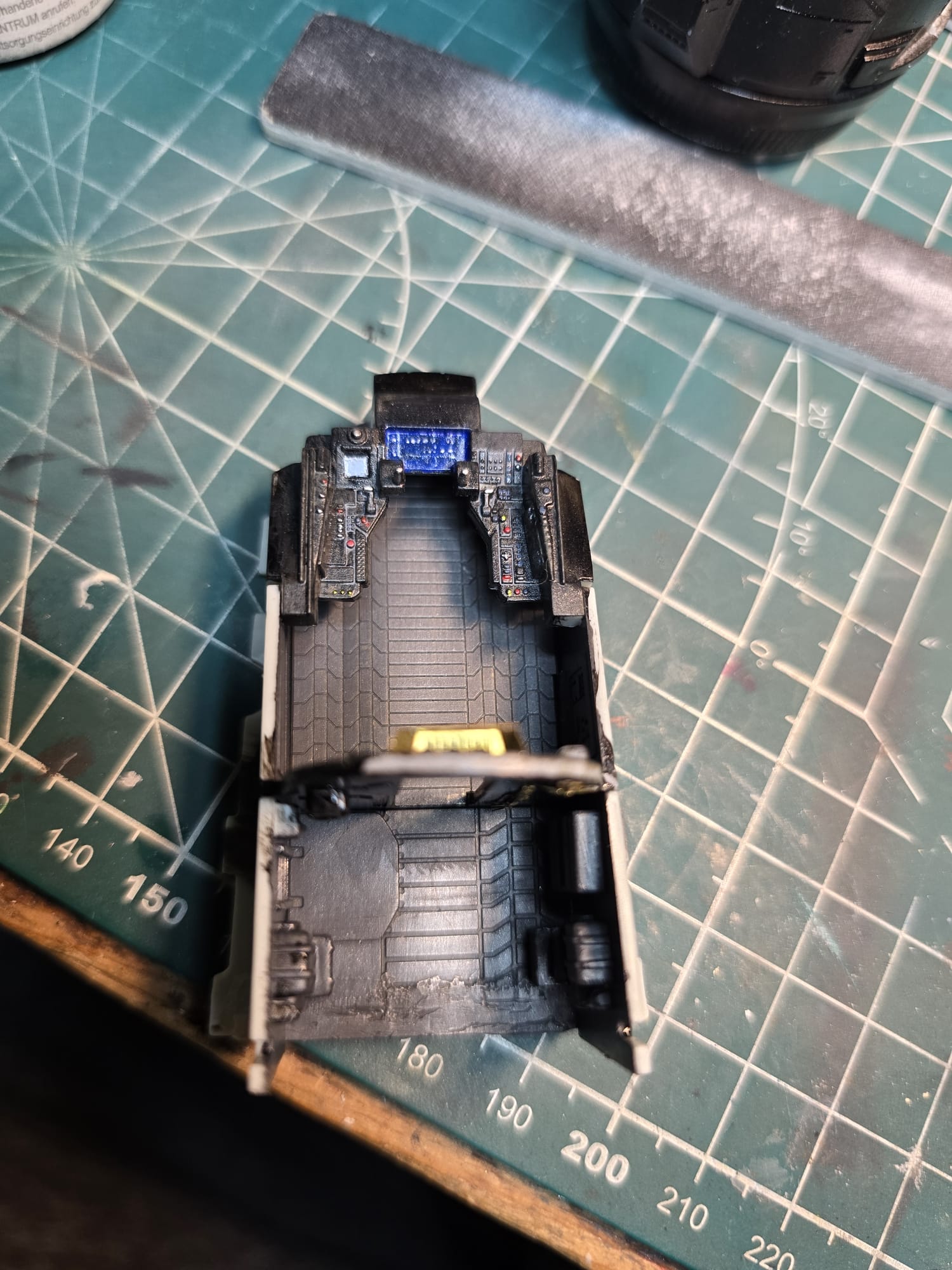

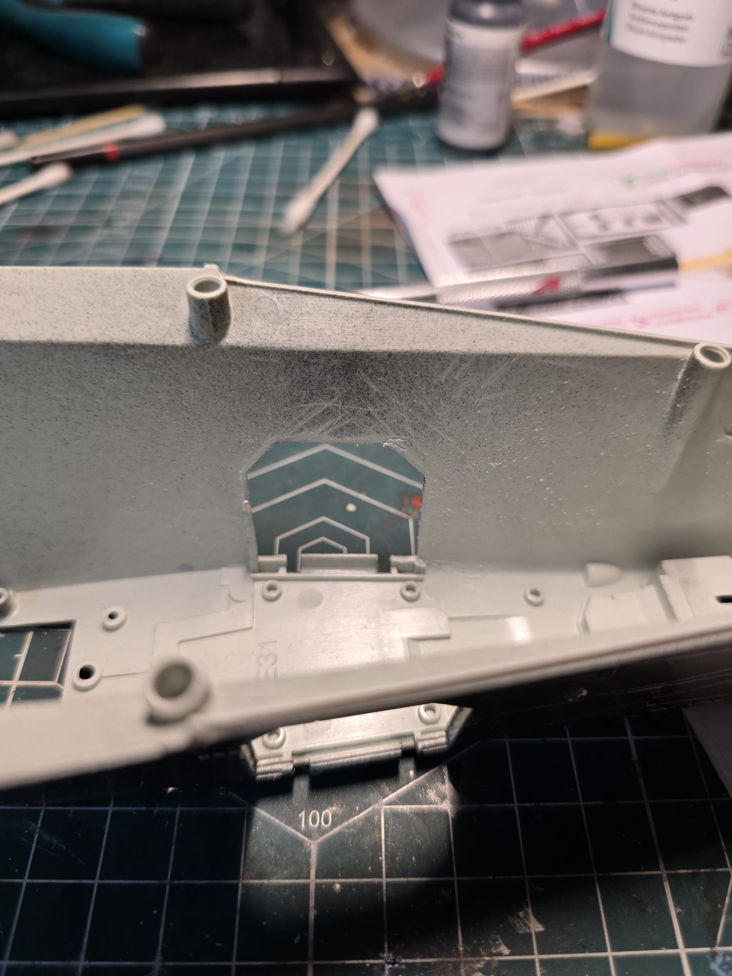

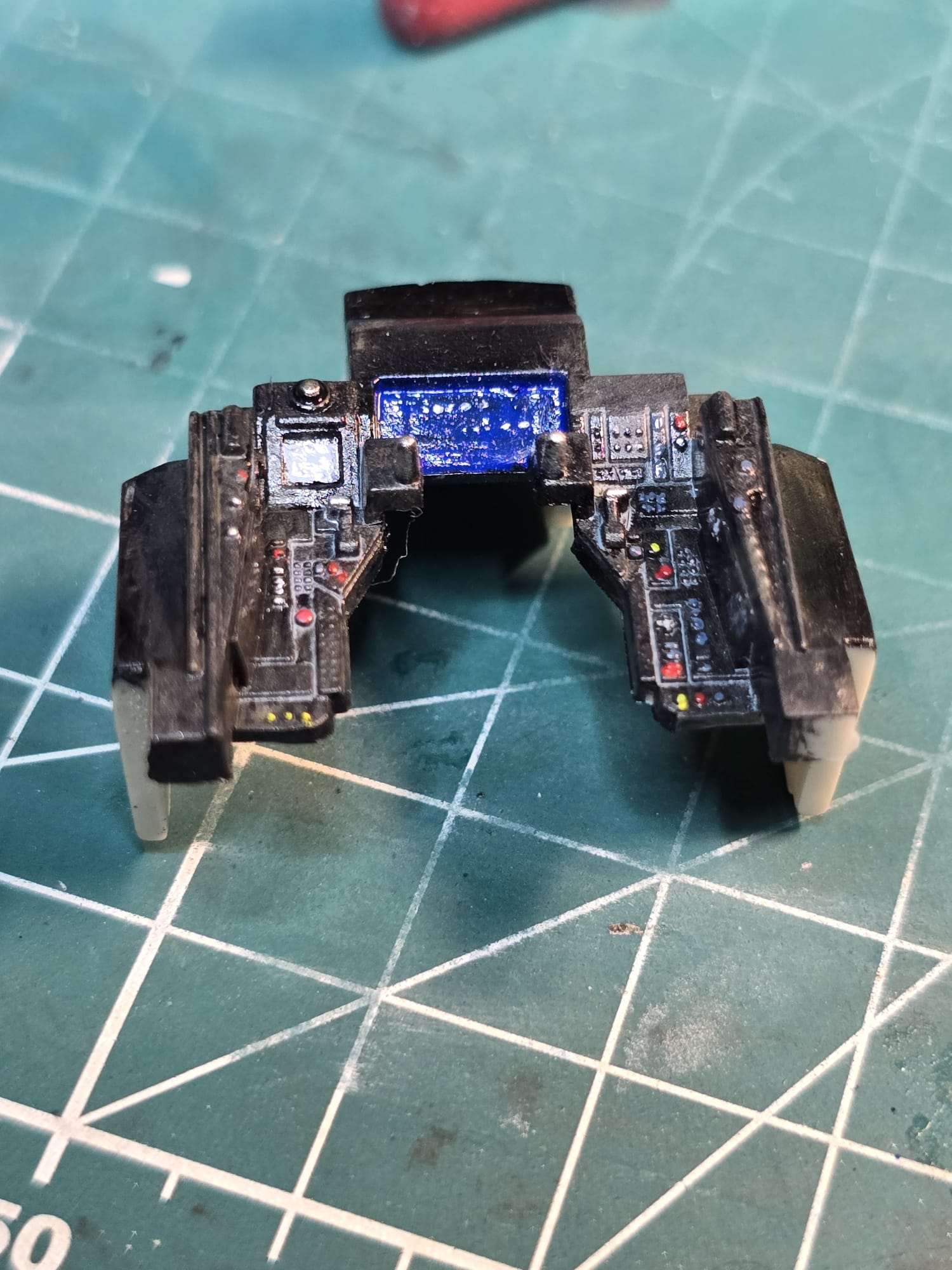

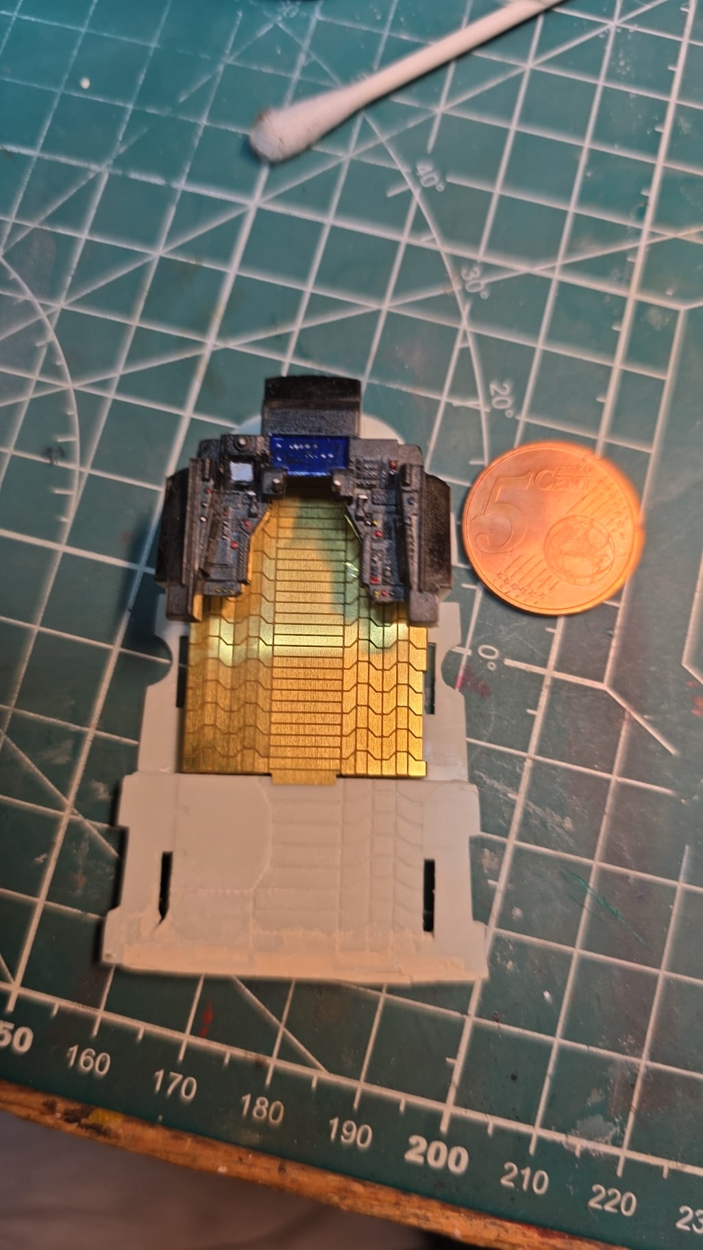

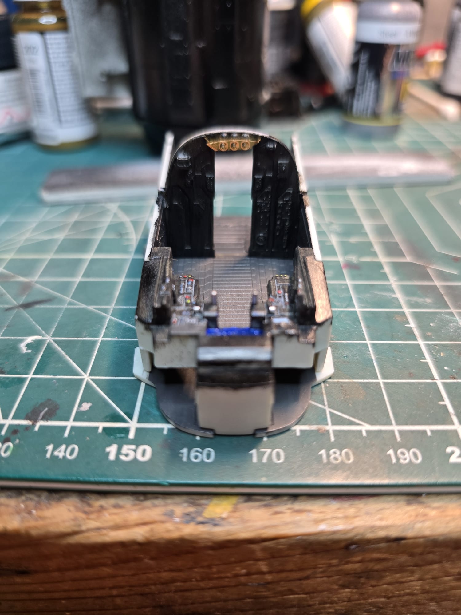

Das neue Cockpit ist in Arbeit. Heute die erste Stellprobe gemacht. Slles passt, auch wenn mich die Abtrennung des hinteren Teil um Jahre älter gemacht hat.
Die Grundfarbe ist eine Mischung aus Schwarz, German Grey und Olivgrün. Die Seitenteile und der Durchgang bekommen morgen die finale Farbgebung.

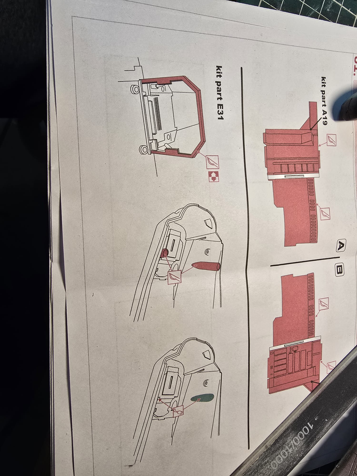

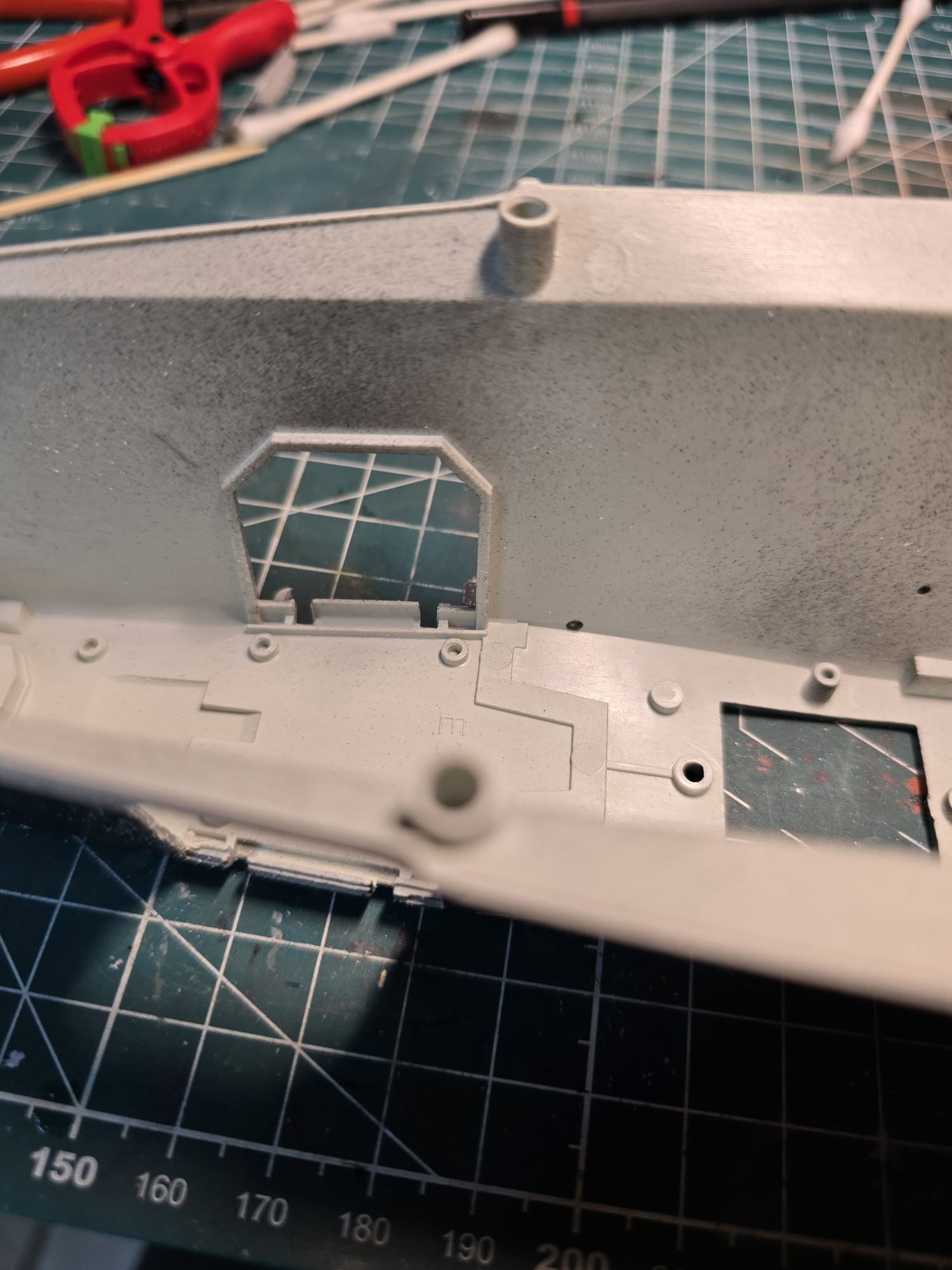

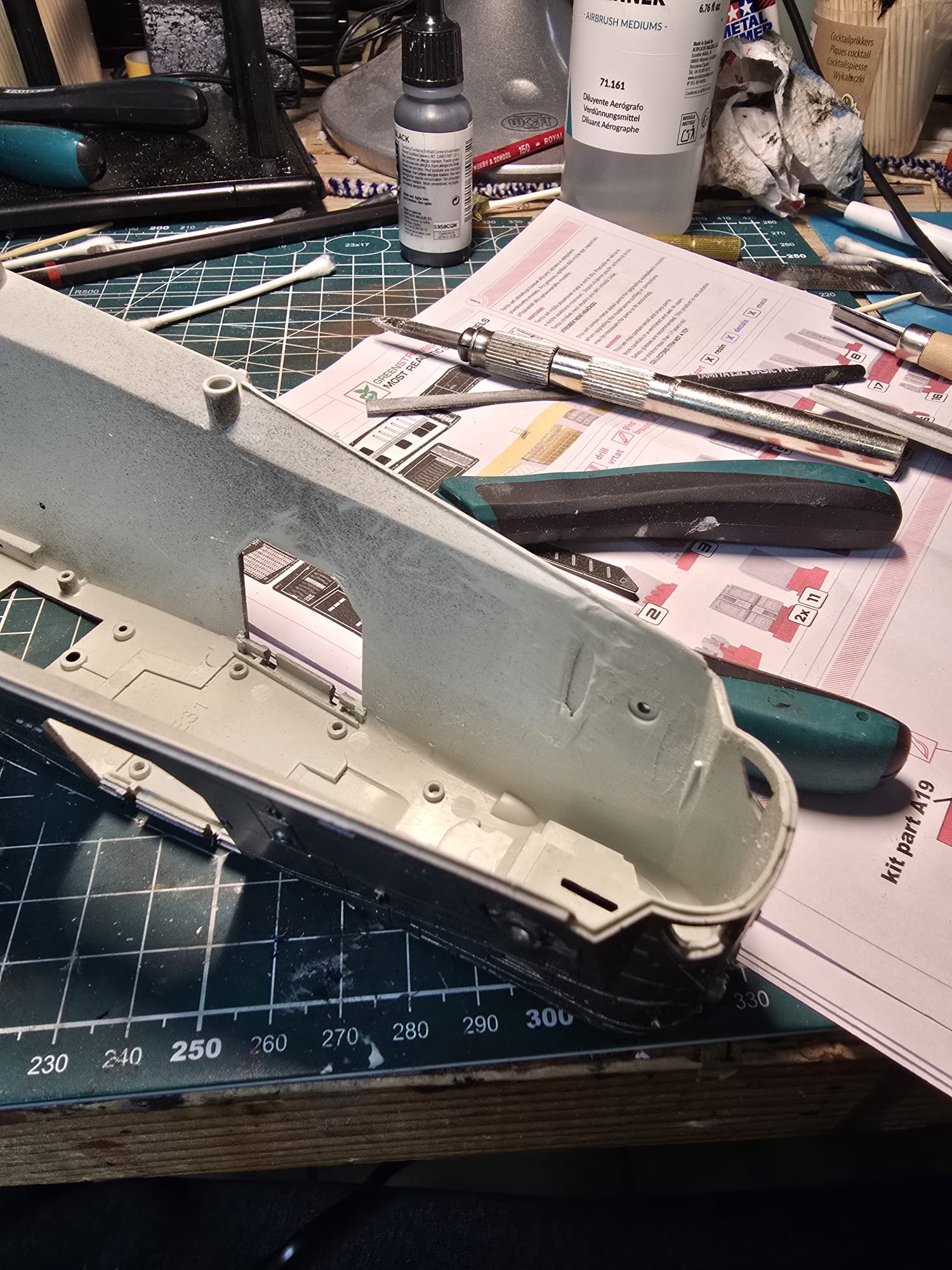

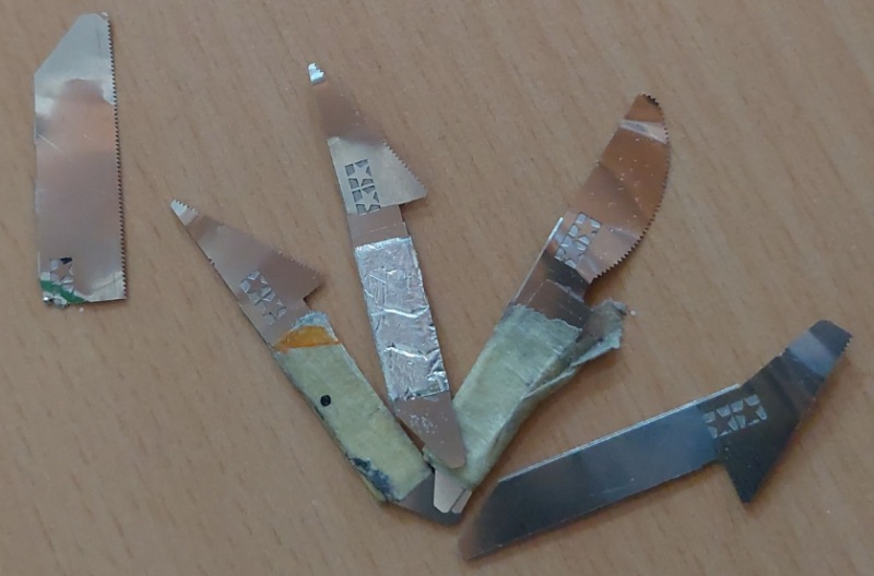

Was habe ich mir da nur angetan..... mit den fieseligen PE Teilen ist es ja nicht getan..... ich muss aus dem Modell auch koch Teile wegschneiden.... mal sehen, ob ich es gut hinkriege.... ehrlich, da geht mir die Muffe. Die ersten Teile sind weg und zwar die Ladeluken und die Steckverbinder der Wanne zum Oberteil. Dank der Tamya Sägeblätter ging das sogar erstaunlich gut. Nur halten die dann nicht lange und verbiegen sich.
Das mit den Sägen...
Die verbiegen sich (bei mir) eigentlich "nur", wenn man zu "ungeduldig" ist.
Die Erfahrung habe ich mit meinen gemacht.
Wenn ein Schnitt relativ lange dauert (dickeres Material, längerer Schnitt), wird man "ungenauer" in der Führung und Zack, zwickt sich das Blatt und es ist verbogen. Mittlerweile habe ich gelernt geduldiger zu sein und mache nur ein paar "Rutscher" und setze wieder frisch an.
Manchmal "räumt" sich auch der Schnitt nicht ordentlich frei, deshalb das öftere Ansetzen.
Wie man sieht, bin ich sehr geduldig :D

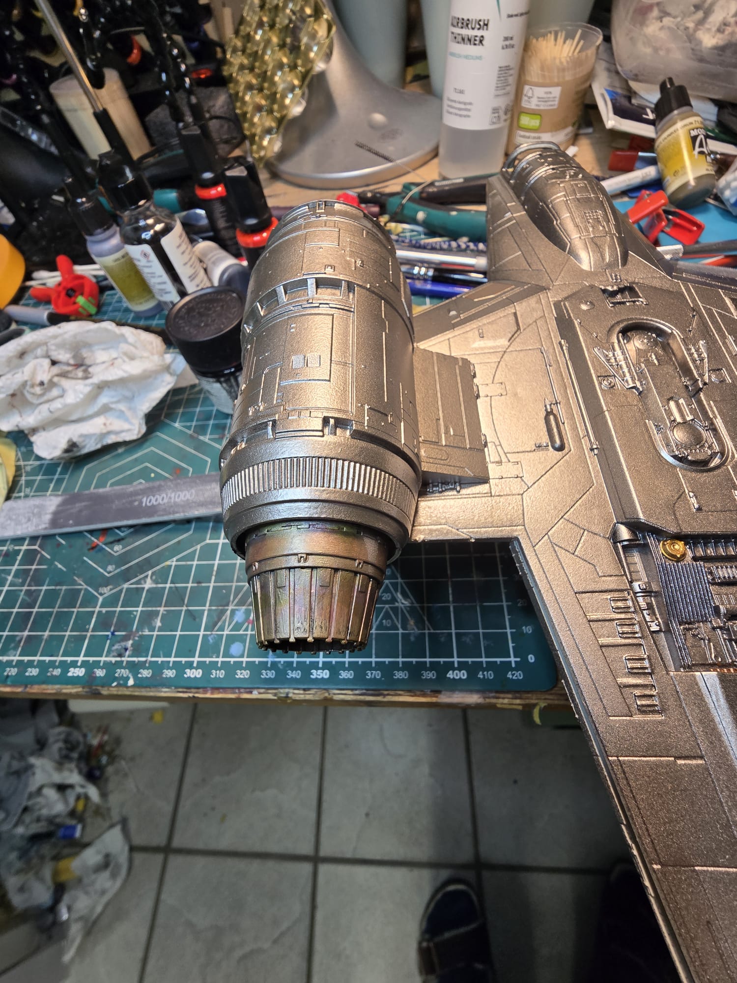

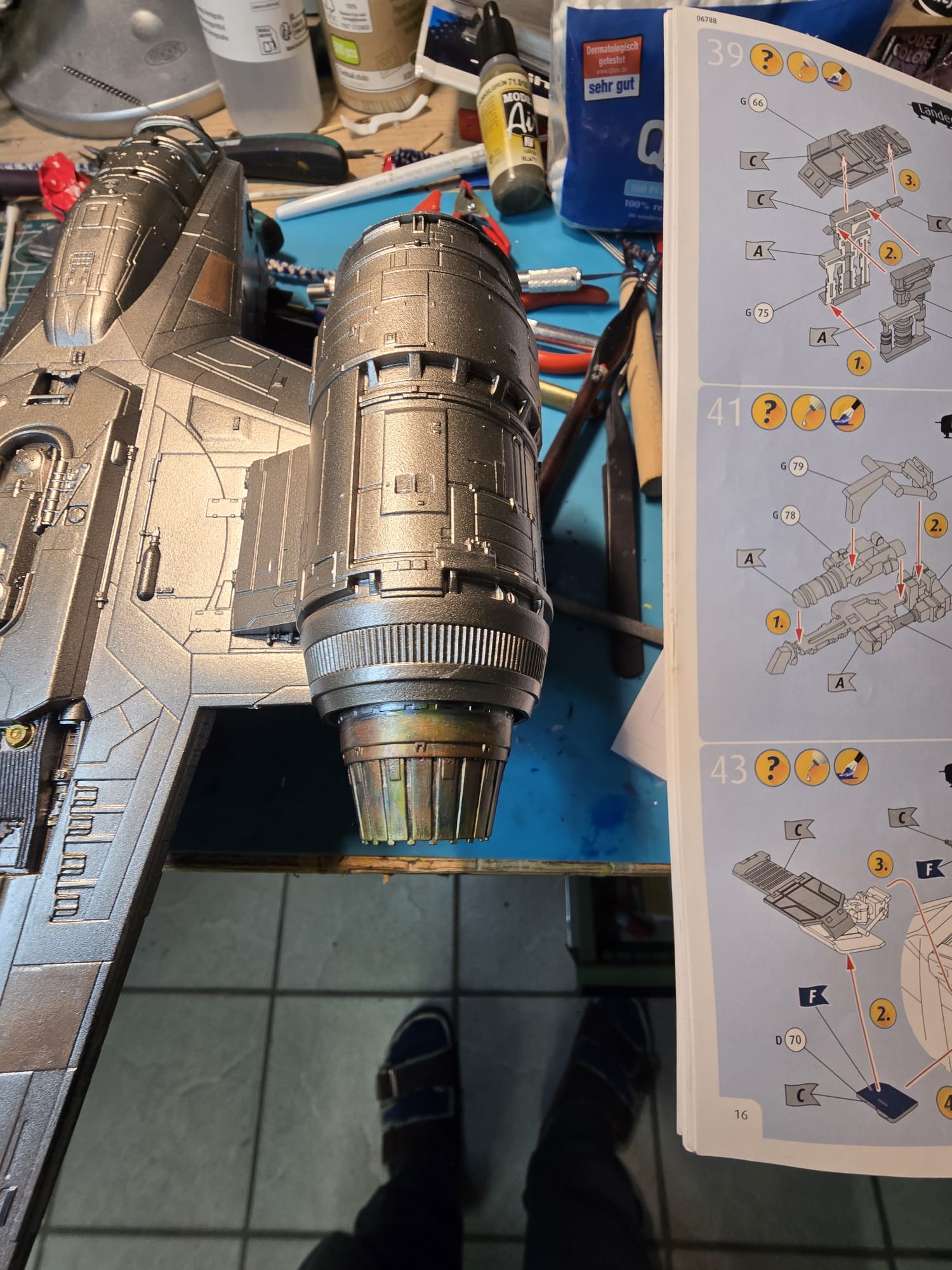

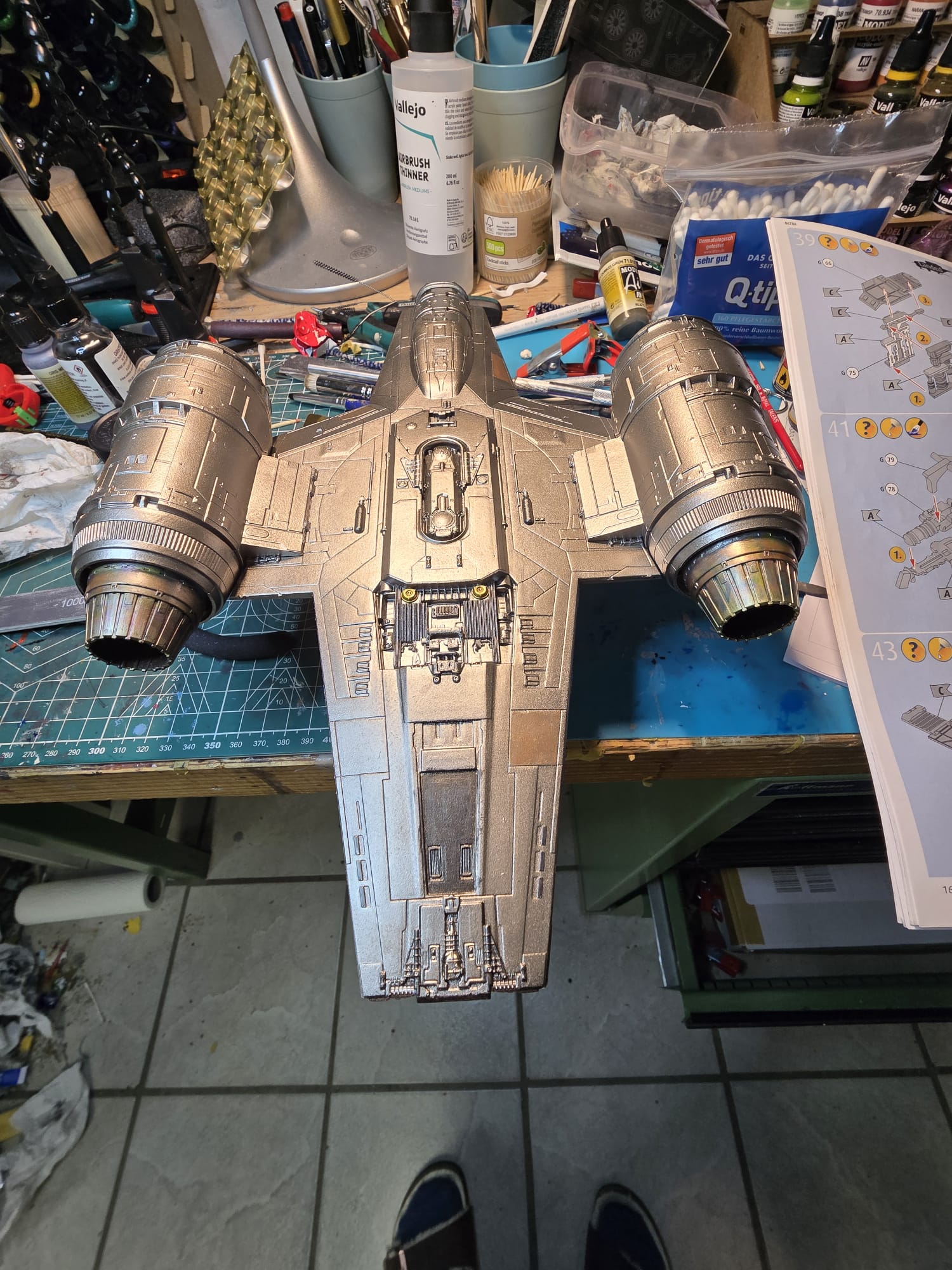

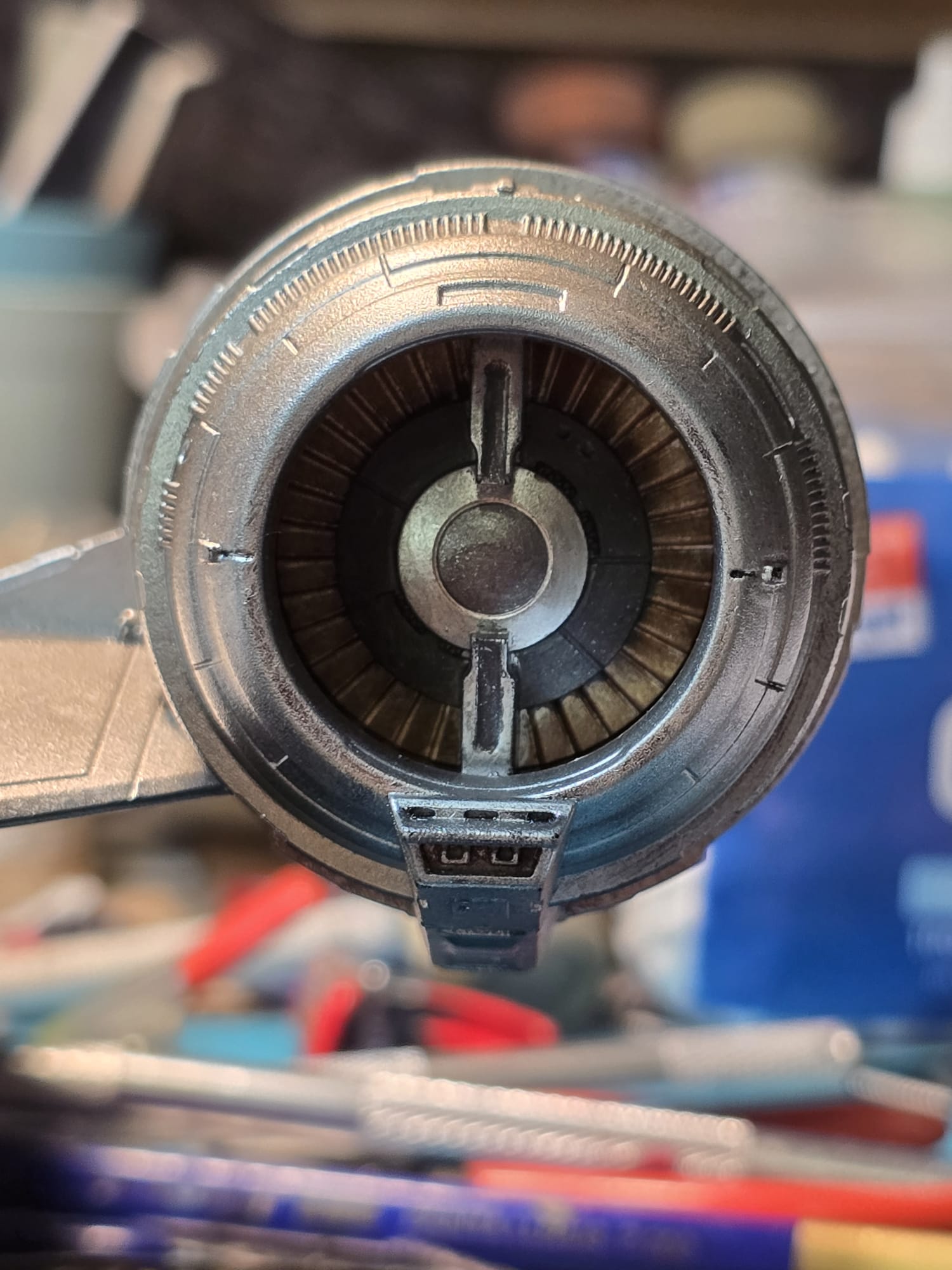

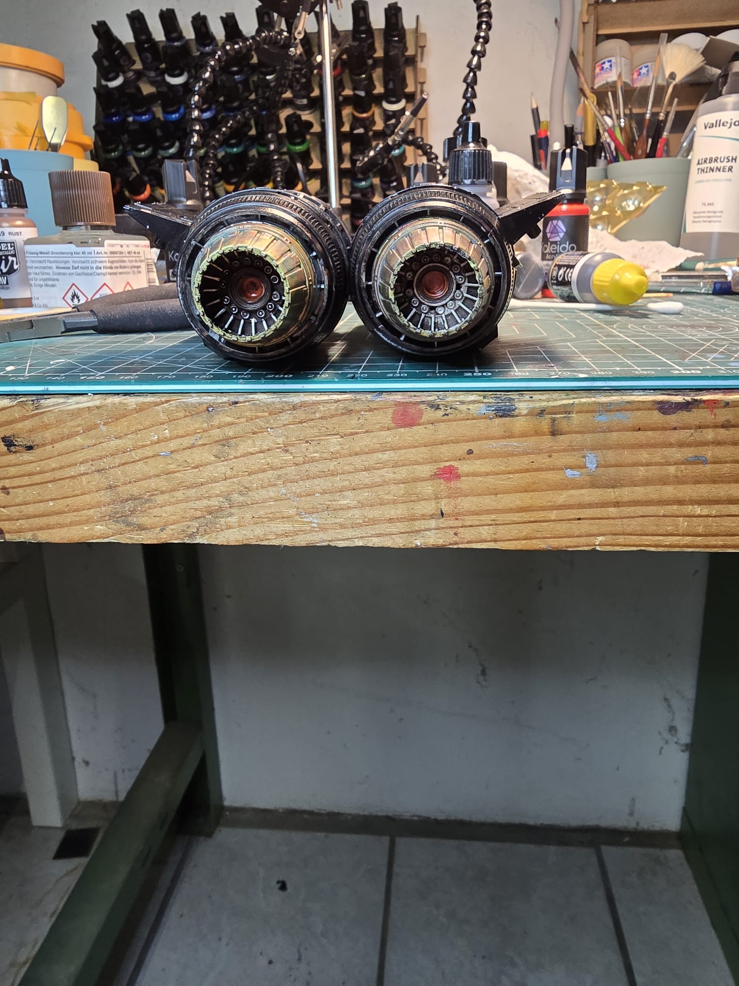

Servus..... ich hänge natürlich immer noch an den zig winzigen PE Teilen und brauchte mal ne Pause davon. Dafür habe ich das Oberteil mit den Triebwerkgondeln gebaut und lackiert. Alles schwarz grundiert, dann mit Vallejo Steel und dann noch eine hauchdünne Schicht Kaleido Titanium Alloy drüber. Das gibt dem ganzen eine leicht bräunlichen Teint 😜
Die Triebwerksauslässe sind in Steel lackiert, dann mit Rust, transparent gelb, rot und blau trockengebürstet.
Bis auf ein paar Kleinigkeiten ist die Passform super.

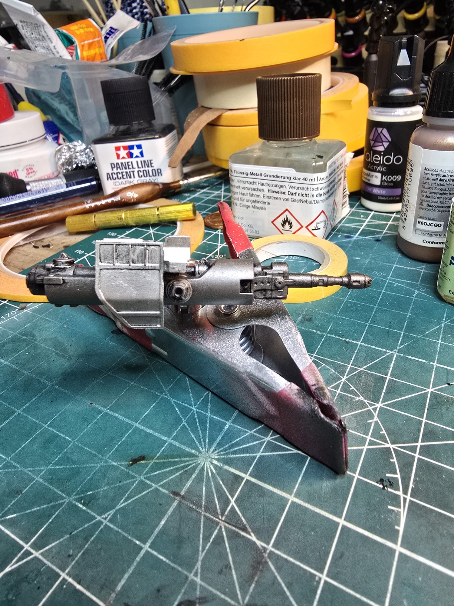

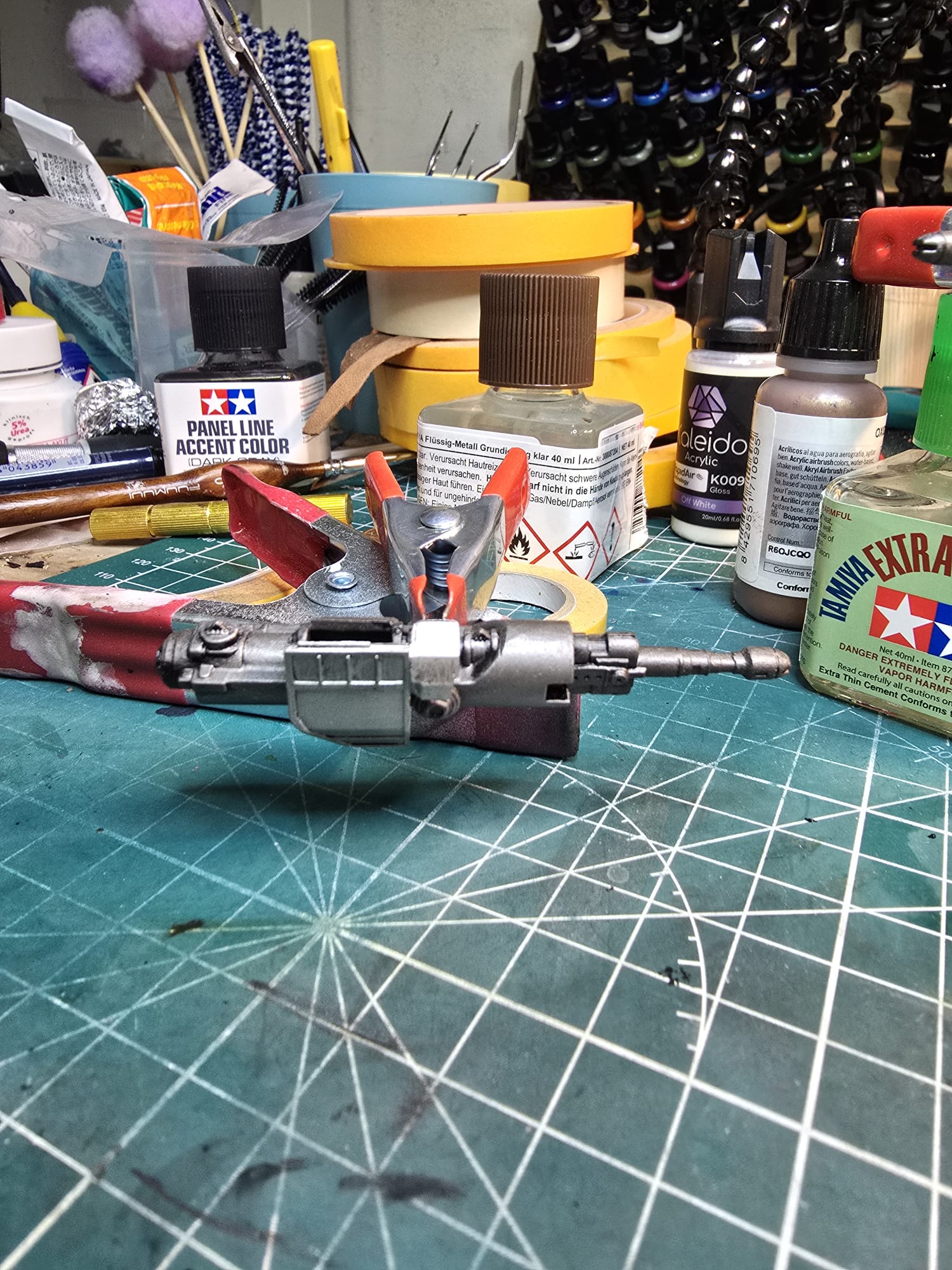

Die Kanonen..... sieht man, dass es drei Farben sind? Steel, polished Metal und Gun Metal?

Danke für das Lob.... ich bin diesmal nach einigem probieren einen anderen Weg gegangen. Zuerst habe ich die Auslässe mit Vallejo Steel lackiert, dann mit Vallejo "Jet Exhaust burnt Metal drüber, dann mit Vallejo Rust Metallic trockengebürstet. Dann habe ich transparent gelb, rot und blau jeweils sehr verdünnt und in einzelnen Lagen übereinander . Reihenfolge war Gelb, Rot dann blau. Ganz zum Schluss die Kanten nochmals mit etwas Rust.

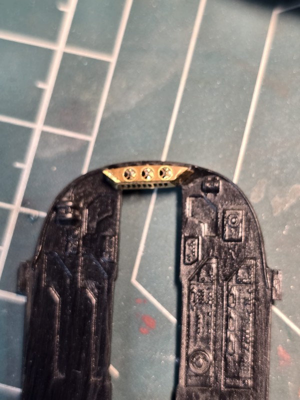

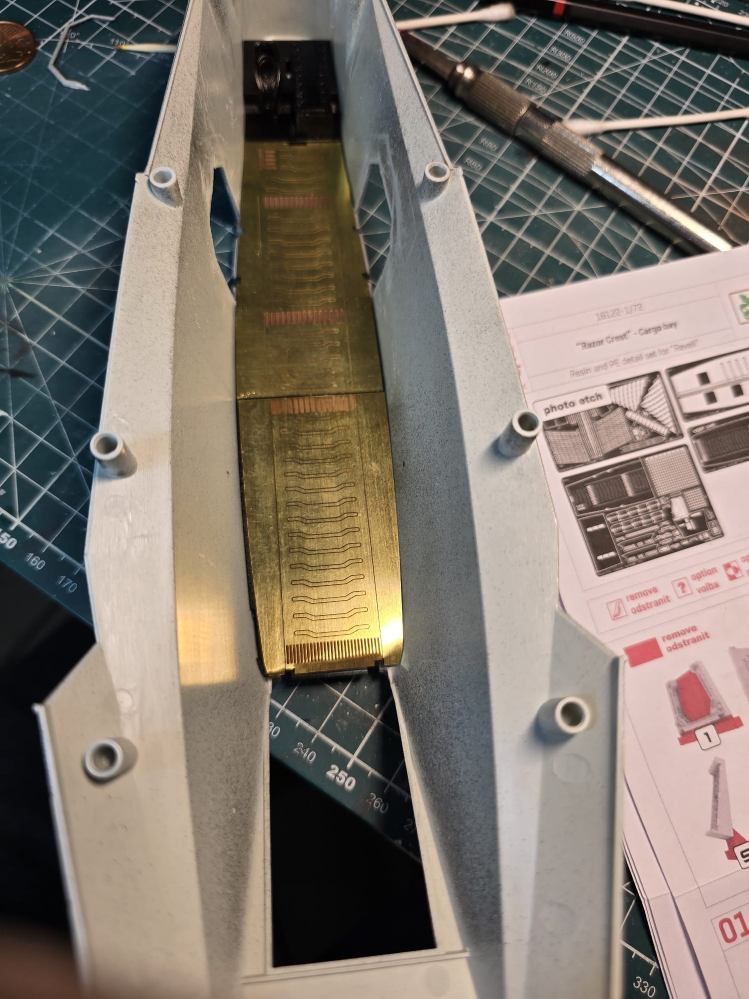

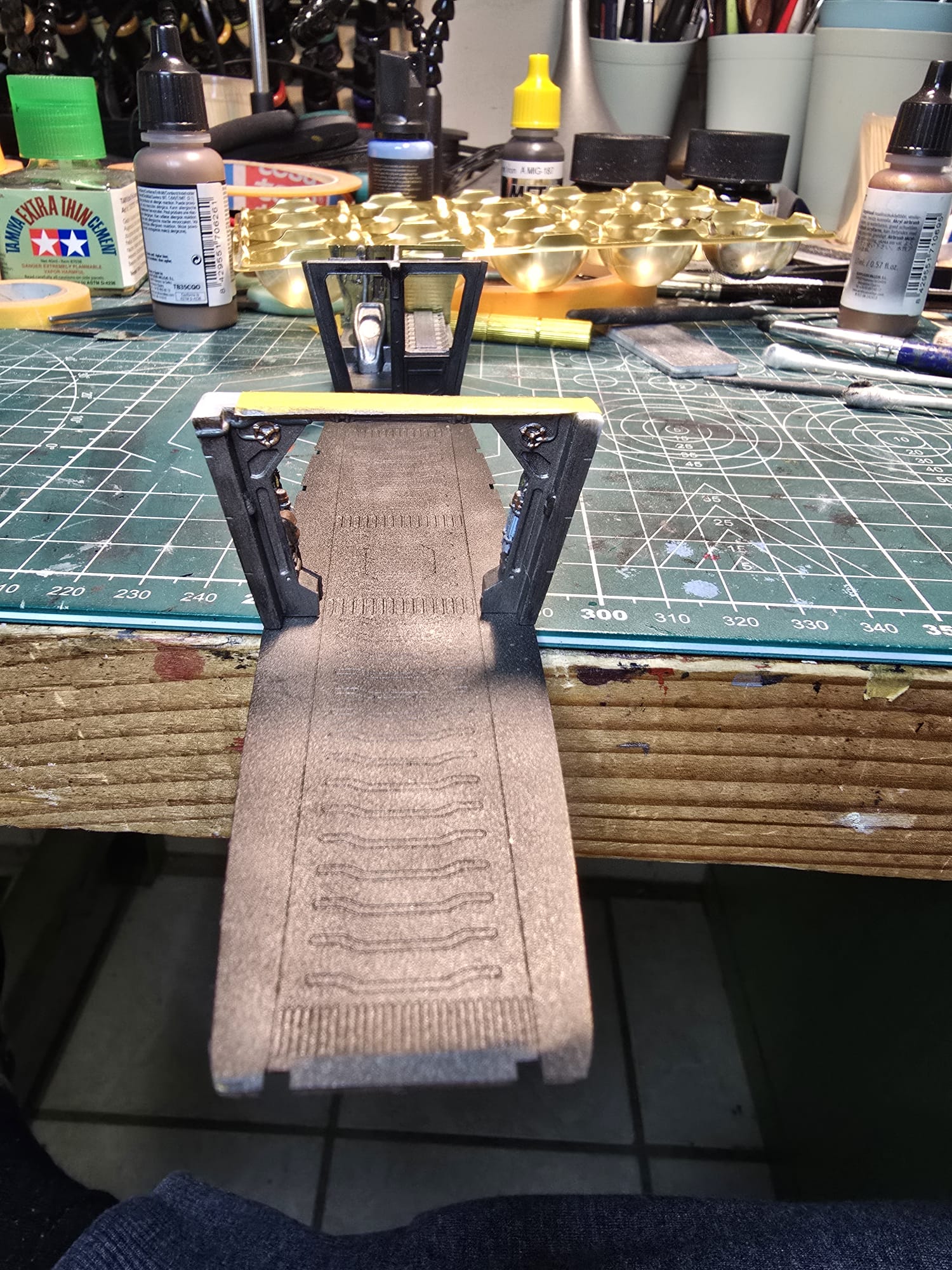

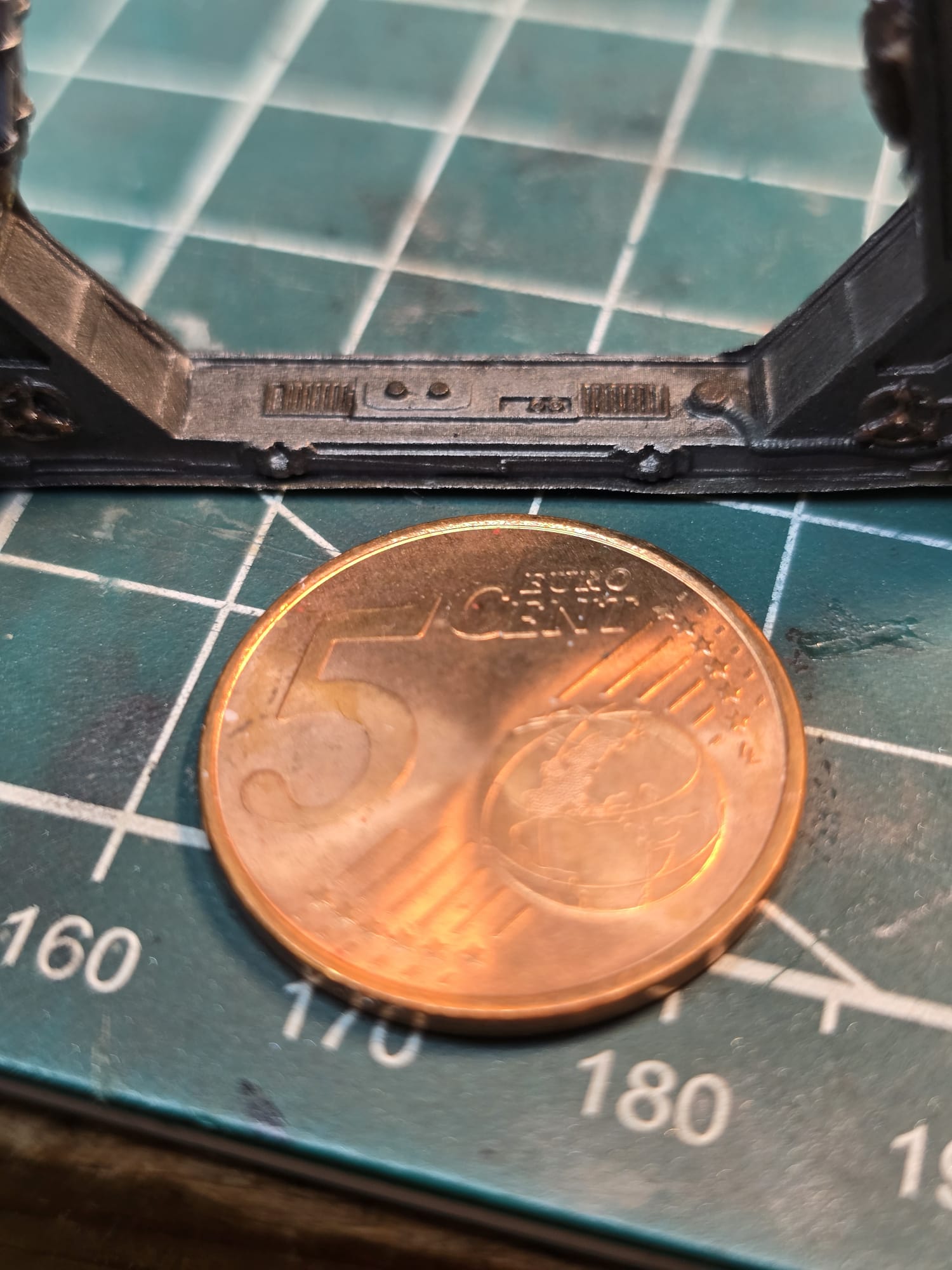

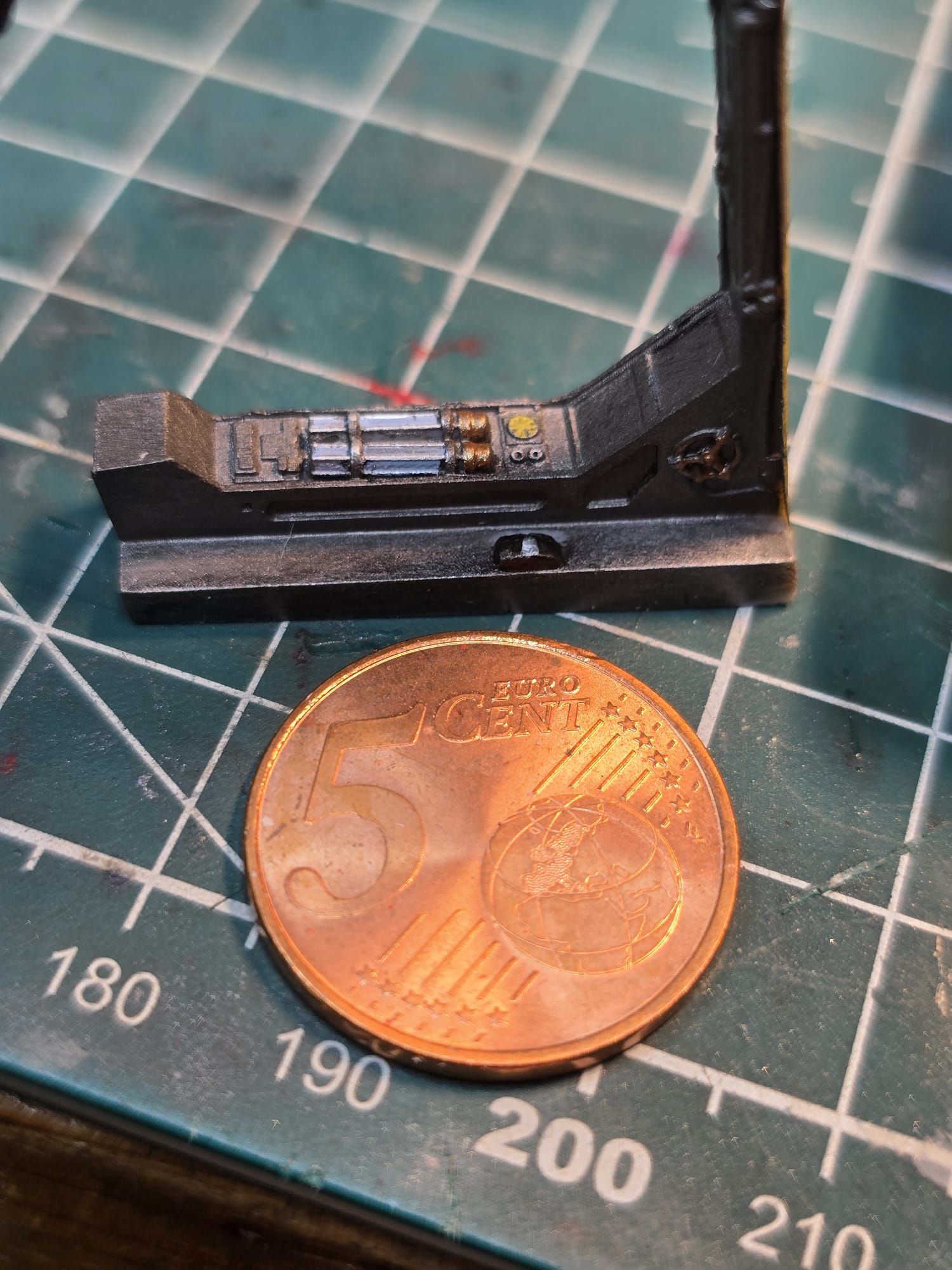

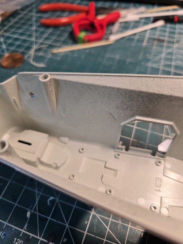

Das erste von drei Toren, für die die zwei Seitenteile zerschnitten werden mussten. Ich habe jetzt schon mal detaillierte Bilder gemacht, denn wenn die mal eingebaut sind, wird es echt schwierig, gute Bilder zu machen.

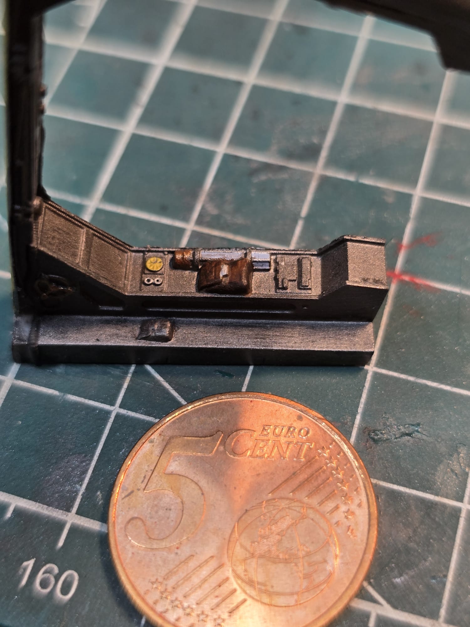

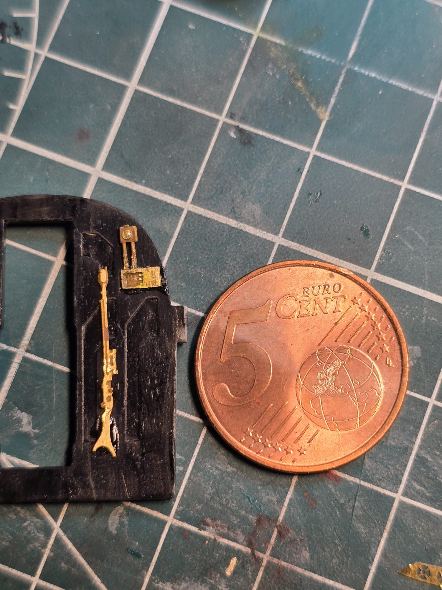

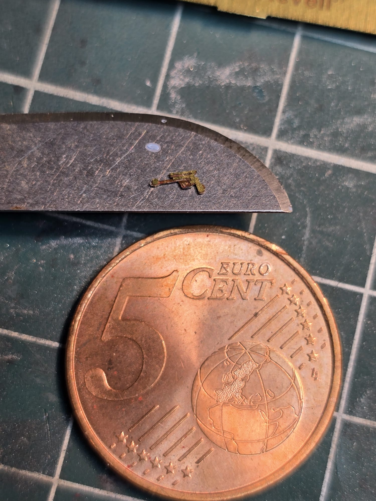

Jetzt mal ehrlich..... würdet ihr die winzigen Dinge lackieren oder halt so in den Waffenschrank kleben?
Beiträge: 1443
Been thanked: 157 times
Hi
Natürlich mit der Airbrush ! Griff in dunklem Holz und der Rest in GunMetal. Dann die Kannten noch etwas mit Silber trockenmalen . :D
Du willst doch jetzt nicht anfangen zu Pfuschen :shock:
